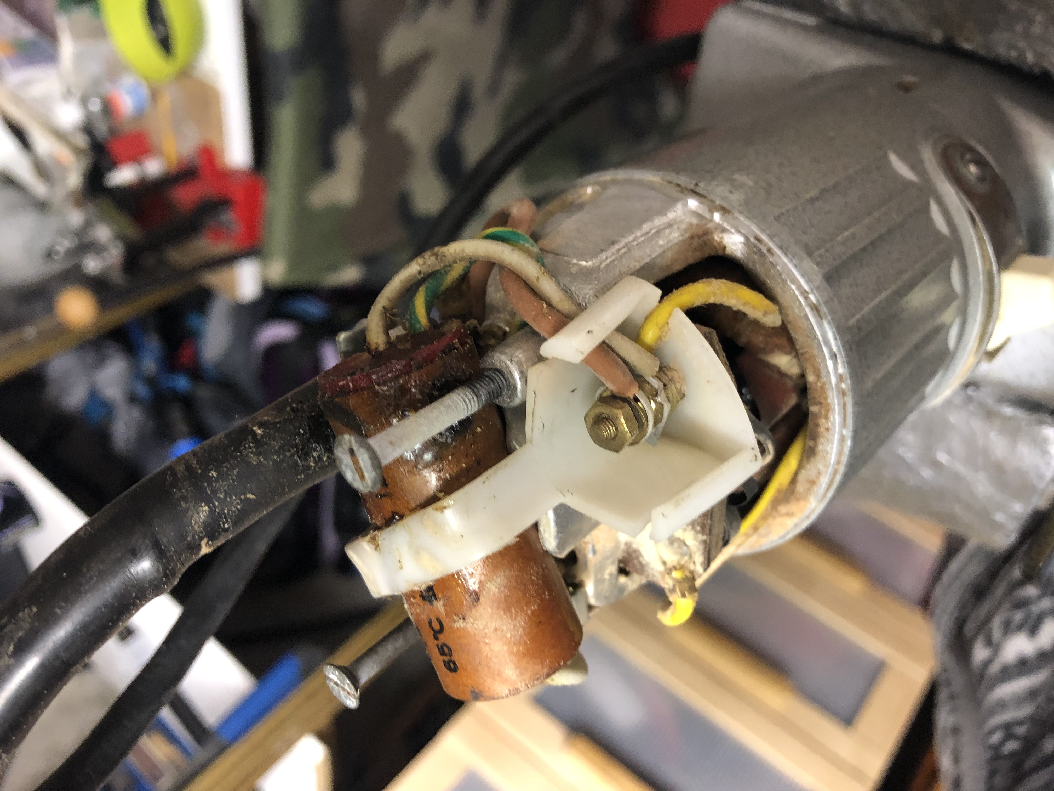

Je suis bien mauvais en électronique, et j'ai sur une ancienne scie sauteuse un condensateur qui suinte une huile collante, et même si elle fonctionne toujours, je préfère le remplacer pour assurer sa vie future :)
Sur le condensateur il est inscrit :
280473 E250V
0,2+2x0.01µf
65°C Leclanché 1269
Sachant que d'un côté 2 fils sortent (dont la terre), et de l'autre côté un fil sort, directment connectés à des bornes avec une cosse à trou.
Pourriez vous me donner une pièce équivalent par laquelle remplacer svp, car je n'ai rien trouvé sous ces références via Google.
merci d'avance de votre aide :)

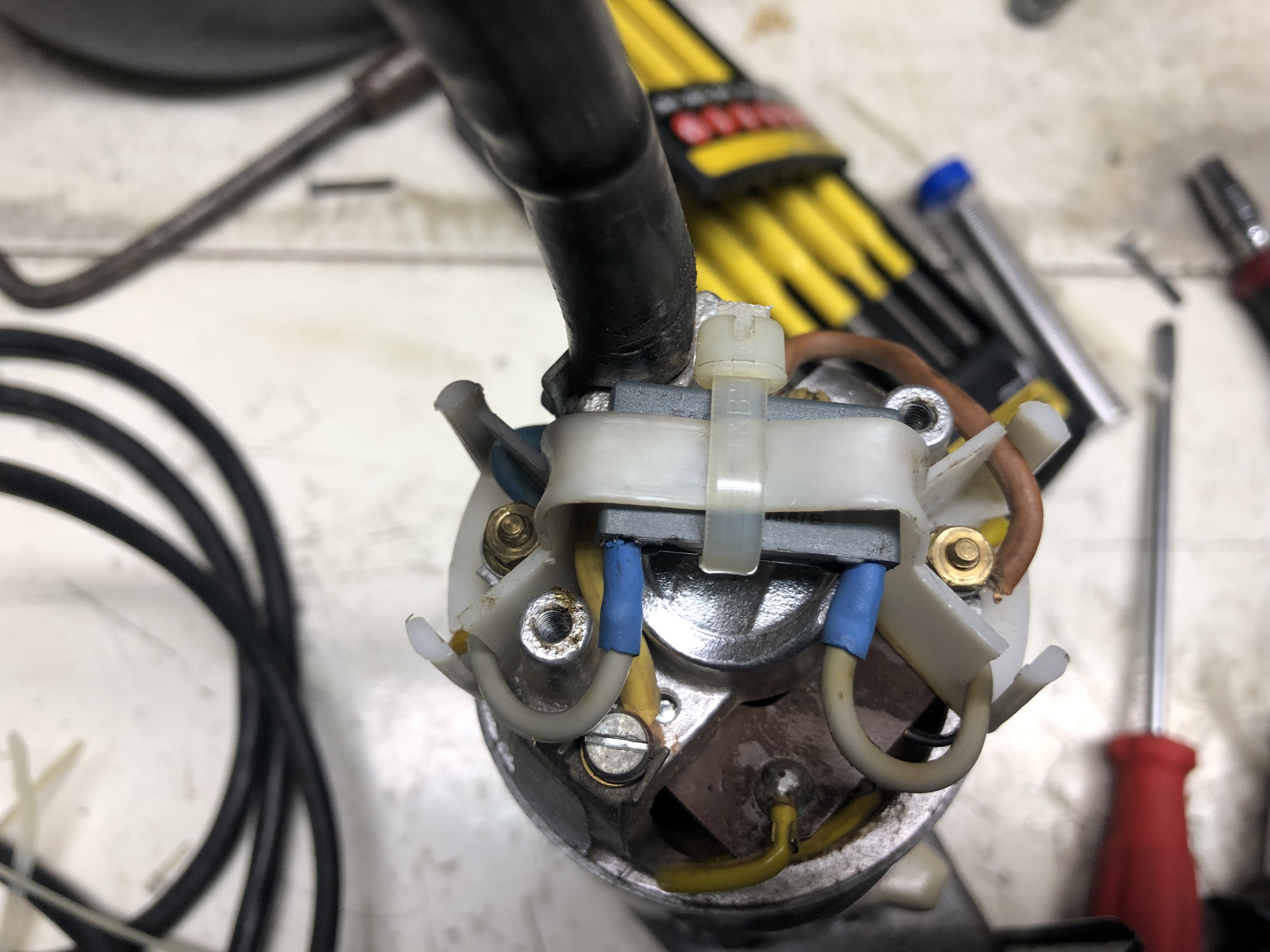

| Sujet : Recherche condensateur / Décryptage Nouveau |  De Kodama  Le 08-05-2019 à 15:33 sta |
Voici quelques photos avant/après pour vous remercier de votre aide.
| Sujet : Recherche condensateur / Décryptage Nouveau |  De Michel87  Le 08-05-2019 à 15:46 sta |
 La scie repart pour un temps de service au moins égal à son âge. Scintilla oblige...
