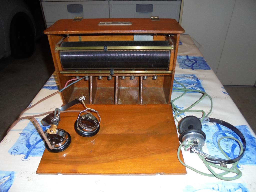

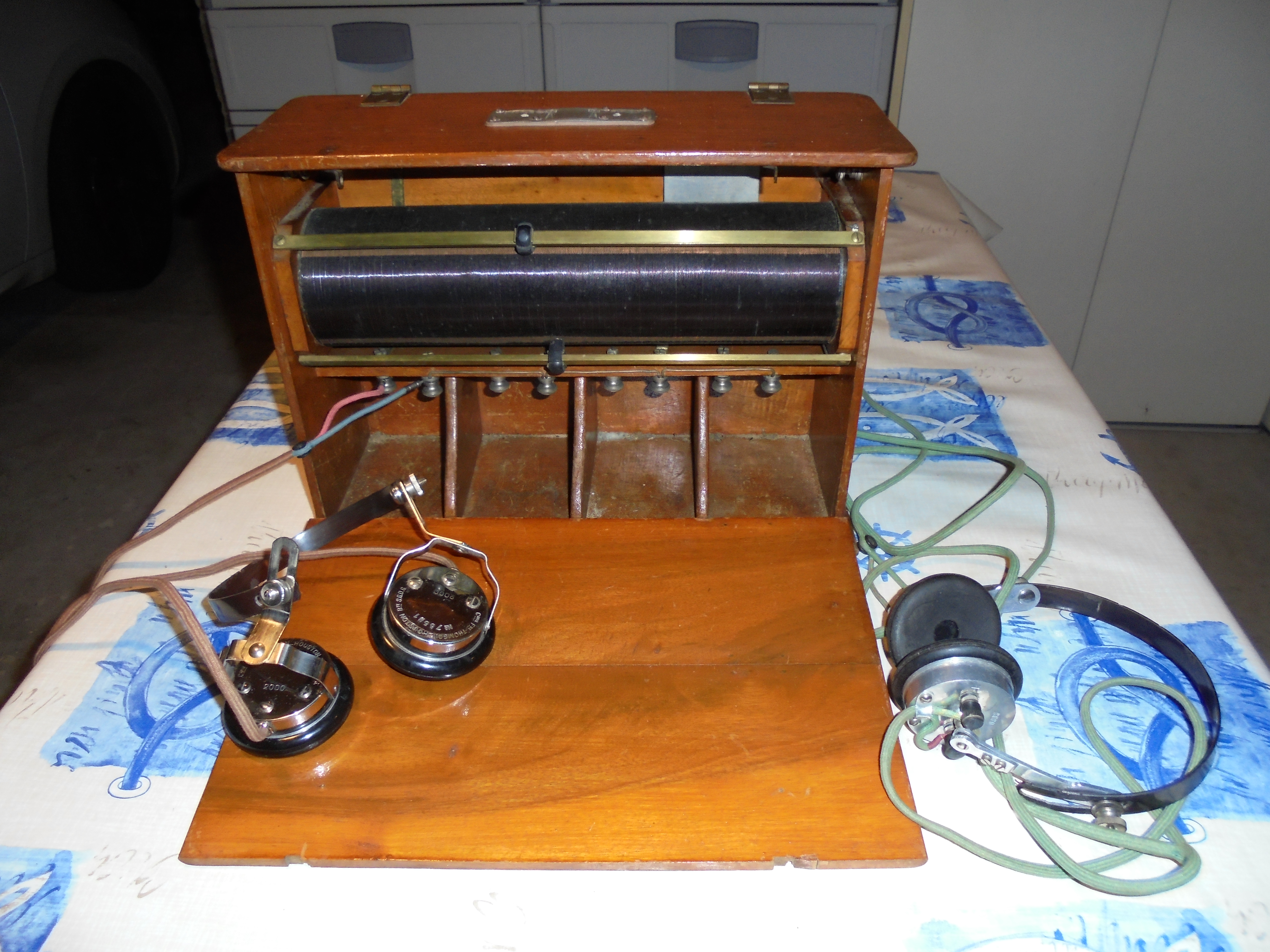

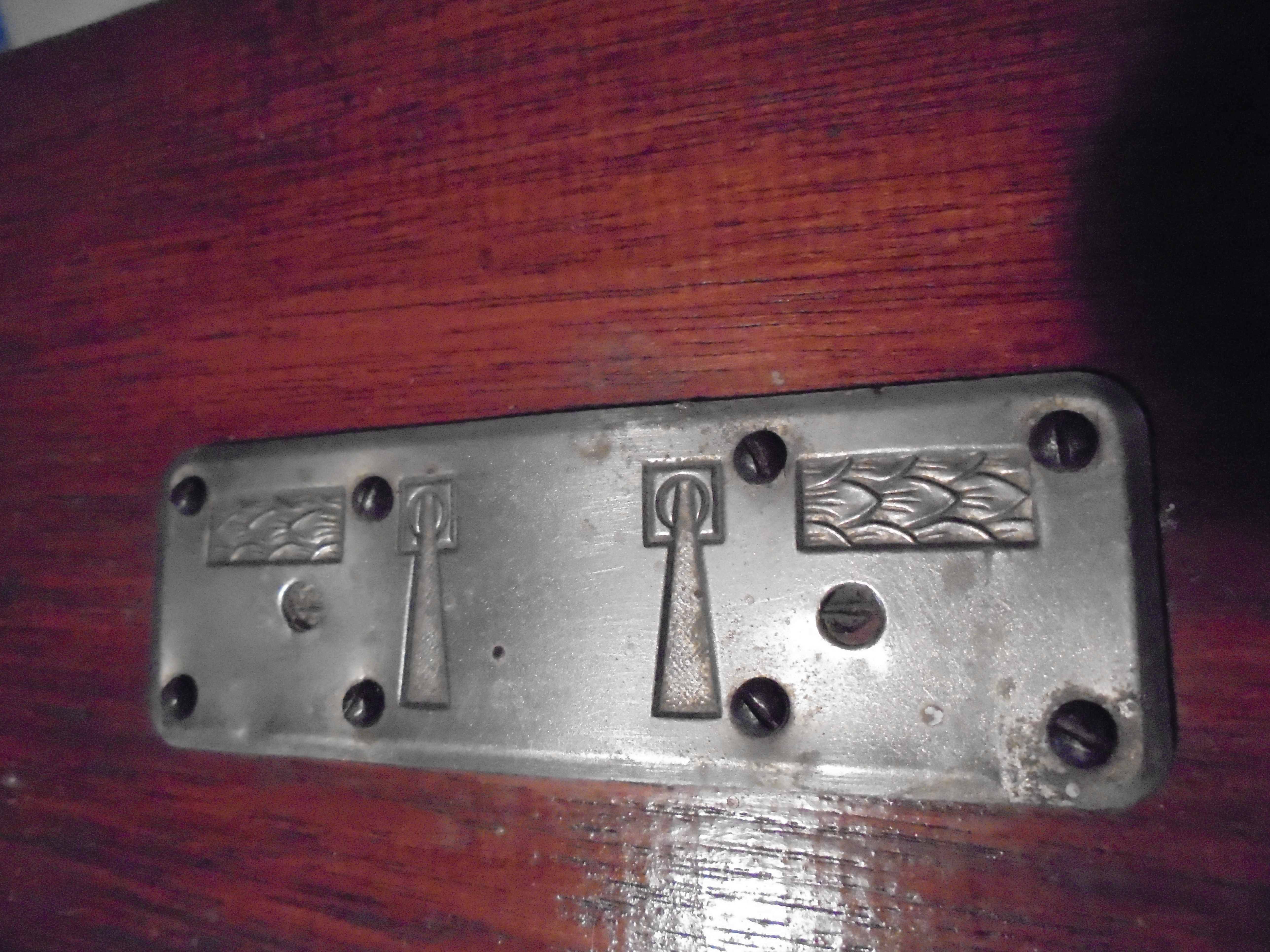

Qui connait la marque de ce poste à galène.
Ci-joint les photos du logo et de l'intérieur.
Alain

| Sujet : Poste à galène Nouveau |  De alain  Le 25-04-2019 à 17:13 sta |
 Merci pour le lien,
Je n'ai pas trouvé ce logo dans ce site que je connais, du moins au premier passage.
On voit sur la plaque quelque chose ressemblant à 2 pylônes d'antennes mais sans autre indication, pas facile...
Peut-être militaire?
Cordialement,
Alain

 La bobine et ses curseurs m'évoquent la marque ''Le Sans Fil'' (distribué par la librairie hachette). Pour le reste ???
| Sujet : Poste à galène Nouveau |  De HLJ  Le 26-04-2019 à 00:26 sta |
Il doit s'agir d'un récepteur ''collectif'' avec ces 4 logements pour casques d'écoute et leurs bornes de raccordement.
De plus il est transportable avec son coffret, la plaquette sur le dessus n'a rien à voir avec une marque, ce sont les restes d'une poignée de transport, faite avec une poignée de tiroir de comode dont il ne subsiste que l'enjoliveur, j'avais une comode qui possédait les mêmes poignées.
HLJ.
| Sujet : Poste à galène Nouveau |  De Michel87  Le 26-04-2019 à 09:59 sta |
 Comme quoi on peut partir sur une fausse piste en toute logique...
 Cela dit, si quatre casques étaient utilisés simultanément, le niveau sonore de chacun devait en être affecté.
| Sujet : Poste à galène Nouveau |  De alain  Le 26-04-2019 à 10:36 sta |
 Merci Radiolo, HLJ et Michel87 pour toutes vos réponses qui me font donc penser que ce poste est de fabrication amateur, avec la poignée faite à partir d'une poignée de commode (on voit effectivement les trous de la poignée) et la bobine Le Sans Fil qui a été effectivement utilisée.
On voit bien la capa d'accord constituée par deux plaques métalliques dont l'écartement est réglé par une vis.
C'est vrai qu'avec 4 casques, voire 2 pour ce poste, le niveau audio devait être très faible, même avec des 2000 Ohms...
Problème réglé, merci à tous pour le guidage.
