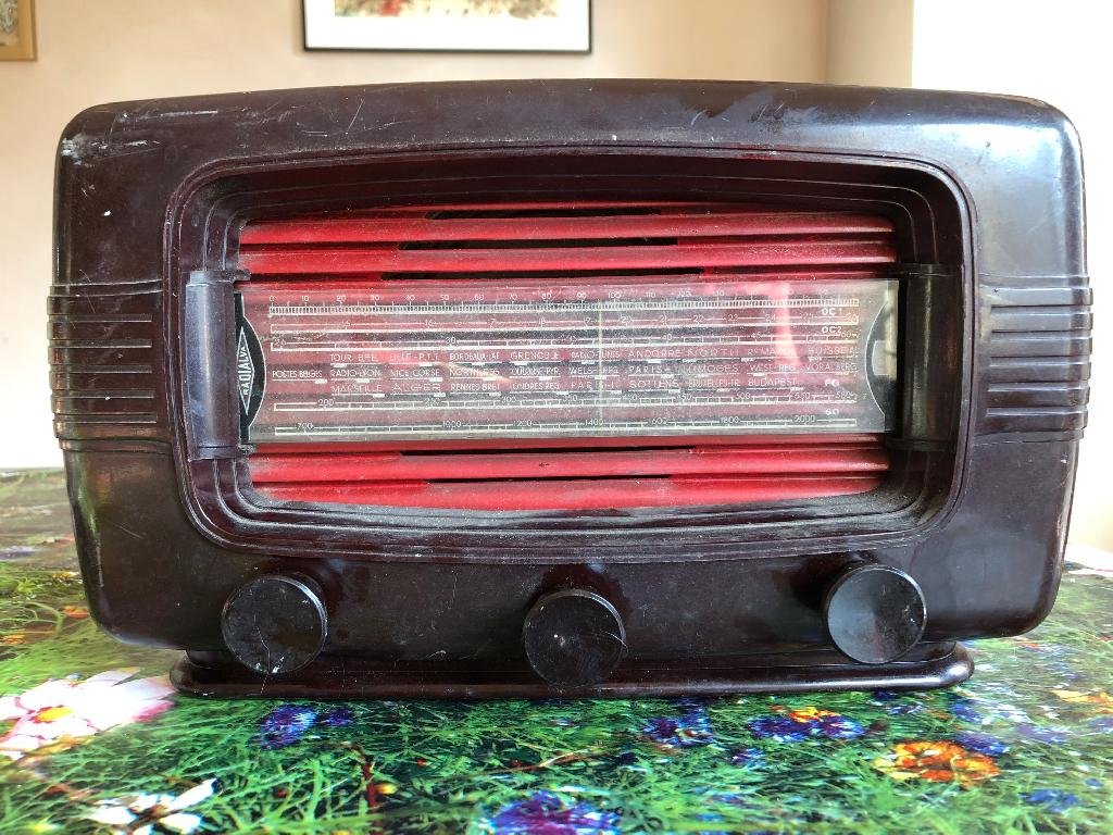

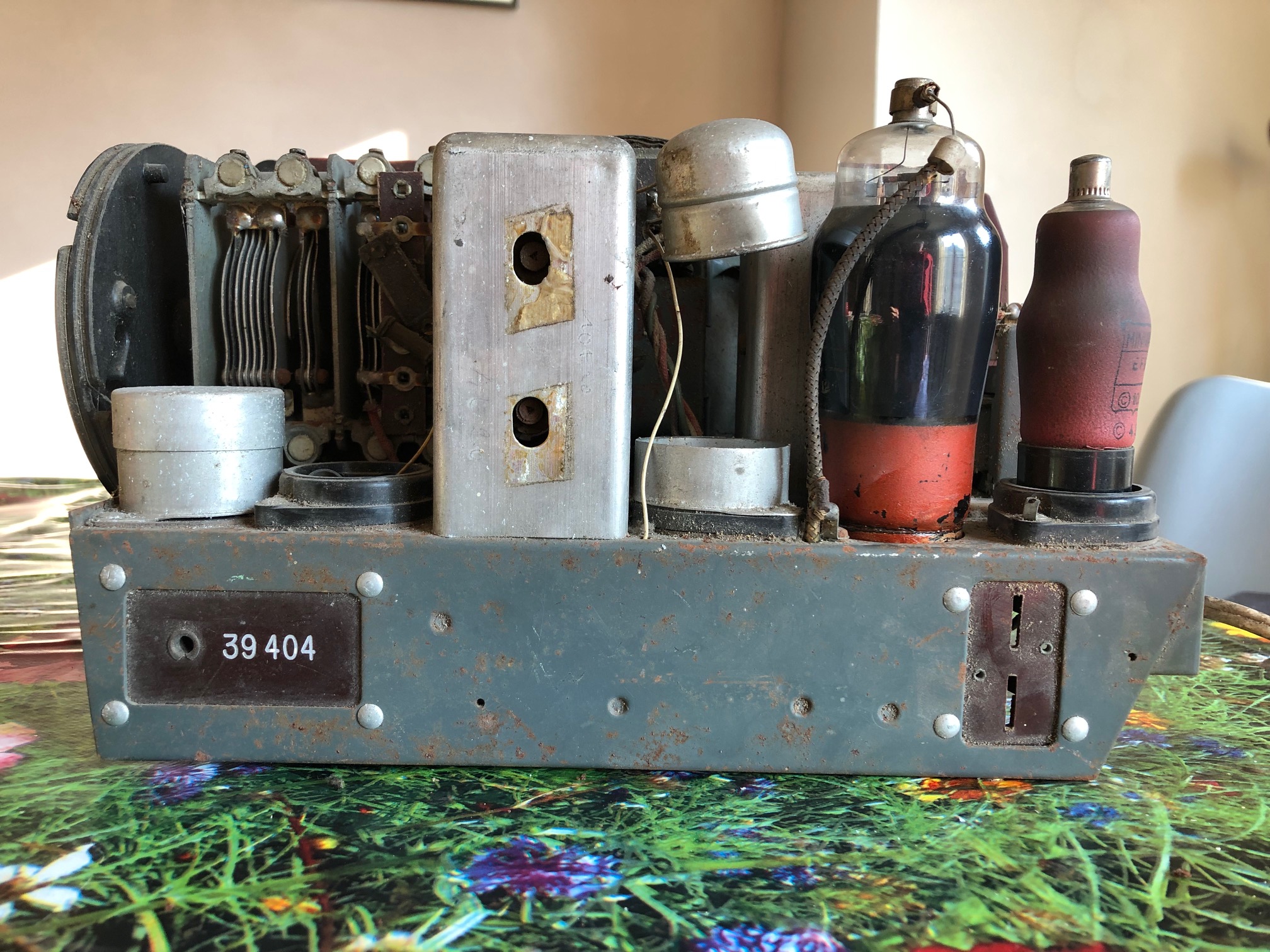

Je viens de récupérer un poste où il manque deux lampes
Il y a : ECH3 - EF9 - EBF2 - X - X
Je pense que c'est un Radialva Super-Chic avec en plus une ECH3 et une 1883
il ne correspond pas au super chic de 1947 car il n'a pas de sélecteur de courant d'entrée ni à celui de 1942 le tout courant car il n'a pas les mêmes lampes
Quel est l'année de ce poste et quel schéma prendre ?
Je vous joins deux photos.

 Bonjour Papachef,
Je pense plutôt au modèle :
Super AS 46
Avec lampes manquante CY2 et CBL6
Max
| Sujet : Radialva Nouveau |  De TSF Max M 49  Le 15-04-2019 à 10:30 sta |
 Super AS 46 et Super Chic 46 identiques caisse et électronique dont schéma sauf que le Super Chic 46 a 3 games d'ondes GP PO OC et le Super AS46 a 4 games d'ondes GO PO OC1 et OC2 comme relevé sur la photo de votre poste
Bon dépannage
Max

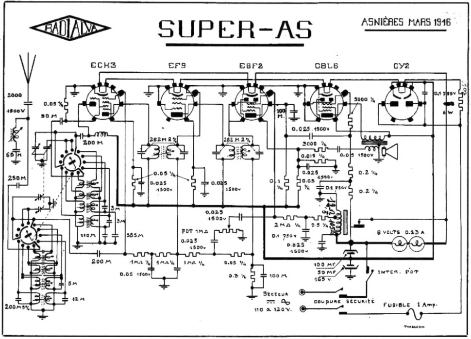

  bonjour ami des ondes ci joint schemas radialva 5 lampes

   ami des ondes ci joint schemas radialva charly 33
