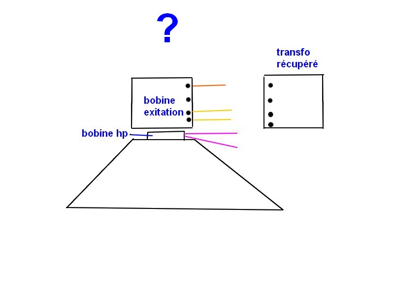

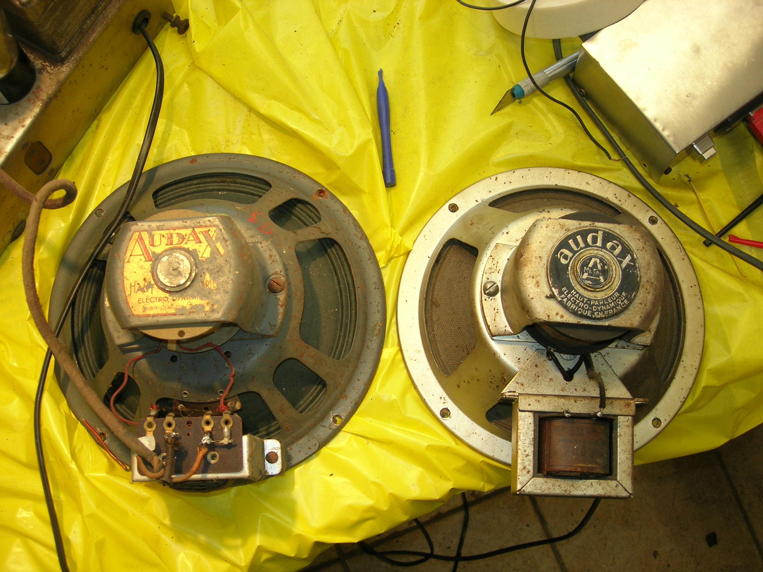

 Bonjour. J'ai le transfo du hp de ce poste qui est Hs celui de droite. Est il possible de récuperer et raccorder le transfo de celui de gauche sachant que je n'ai pas le même nombre de fils?

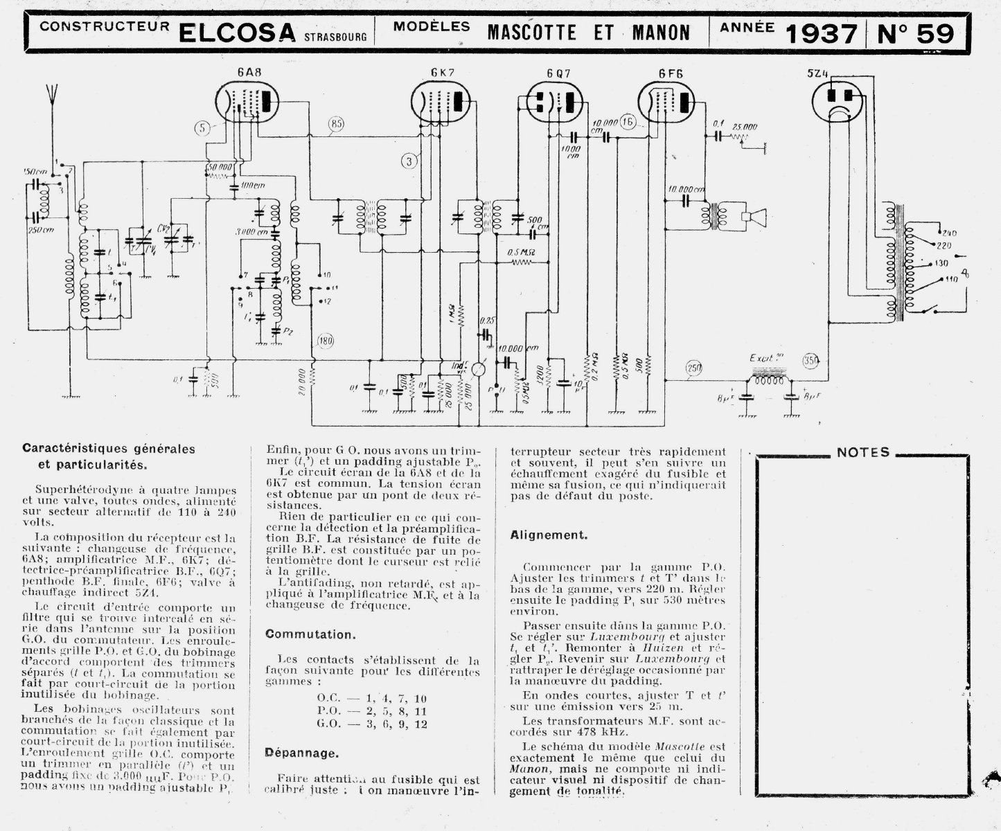

 Les deux fils que tu as mis en jaunes, entre le secondaire du transfo et un enroulement en plus de la bobine d'excitation représentent un système ''anti-ronflette 50 Hz ou 100 Hz (selon le type de redressement)''. Ce dernier enroulement n'est pas du tout indispensable.
Ce qui compte c'est la valeur du primaire du transfo. Celle-ci est fonction de la lampe de sortie. C'est souvent noté sur le papier du transfo.
Si le primaire est identique, vas-y sans soucis.
| Sujet : Poste Mascotte Nouveau |  De omale 13  Le 09-04-2019 à 14:16 sta |
avant le remplacement faut savoir quelle lampe finale
pour les deux transfo , pour le  nombre de fil pas de problème
il me semble que un HP est équipé d'une bobine anti ronflement
mais même avec 1 a1.5 kilos de différence à basse puissance sa passe
mais pas plus a cause de l'inadaptation

 Ok merci . Sur les deux c'est marqué 7000. Je vais essayer je vous tiens au courant.

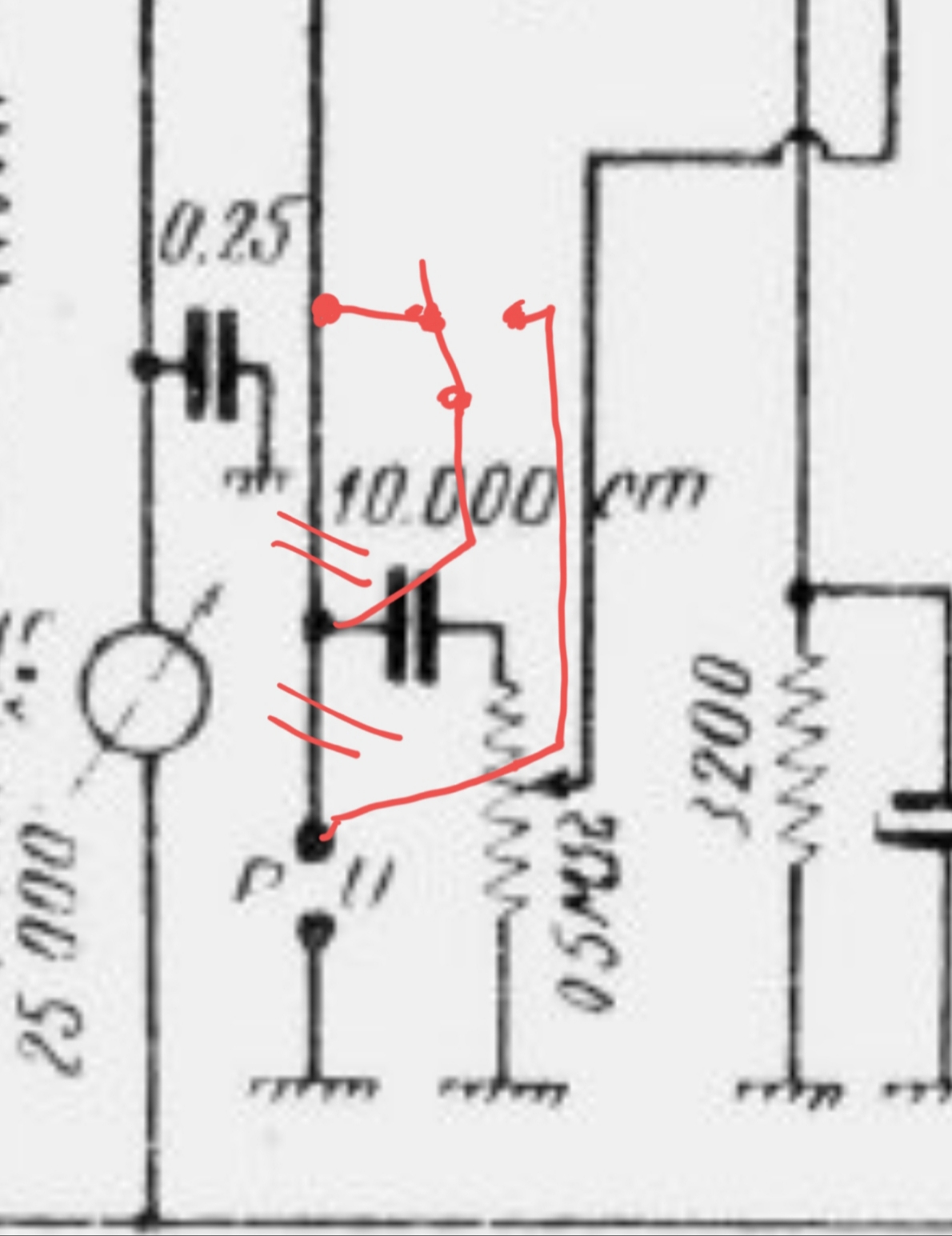

 Bonsoir. J'ai fait comme vous avez dit et ça fonctionne. Sur ce poste il y a la prise PU mais pas de commande en facade néanmoins en branchant une source c'est ok sauf que si je suis en position ondes courtes et uniquement sur celle ci, il y a un ronflement. Question quelle liaison je pourrais déconnecter pour supprimer les gammes d'ondes?
| Sujet : Poste Mascotte Nouveau |  De HLJ  Le 24-04-2019 à 10:36 sta |
Comme beaucoup de postes de cette époque, la prise PU est branchée en permanence en parallèle sur la sortie de la détection sans commutation.
Vous pouvez si vous le voulez ajouter un petit commutateur à l'arrière sur le châssis, près de la prise PU,  afin de commuter proprement le signal entre réception radio ou entrée PU comme le schéma ci-contre.
