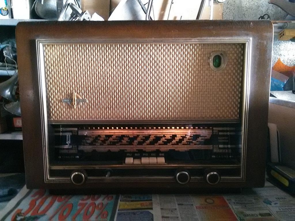

Non, ce n'est pas le 1er avril  , ni une galéjade, mais c'est la première fois que j'ai ce problème. Le son est bien trop fort, potar juste à la limite de l'arrêt. J'ai bien vérifié sa valeur, 2 M  comme sur le schéma, et la capa de liaison a été changée, puisque j'ai -5v sur la grille du tube BF EL84. Ce poste a dû être déjà réparé, les capas de filtrage sont récentes. En revanche, j'ai changé beaucoup de capacité dont le brai sortait de l'enveloppe de verre, dont des capas de la CAG  . Bizarre, et depuis, les tensions sont correctes, un peu supérieures au schéma de qqs volts, et la CAG réagit bien en négatif sur une station.
Mais pourquoi le son est-il si fort ? Je suis obligé de me mettre sur une station faible pour ne pas être assourdi, et aussi a dérégler l'antenne interne pour diminuer le signal HF ?
En tensions continues, je ne vois pas où est le problème. J'ai même coupé la contre-réaction et changé de tube EL84, c'est toujours aussi fort.
Si vous avez une idée sur comment je dois procéder, je vous en remercie !

Sinon, le problème a été résolu ce soir par vos directives. C'est bien le potar de 2,2M  qui a un problème. En fin de course, sa valeur curseur / R15 est de qqs  . Mais dès que le contact est enclenché, ce sont des k  instables au départ de la piste qui s'ajoutent aux 270 de R15. Résultat : un son trop fort.
En lui injectant du nettoyant contact, je suis arrivé à le restaurer partiellement. Et à la mise sous tension, cette fois, l'émission puissante a pu être réduite jusqu'à être presque inaudible, avec un œil vert dont le secteur était bien ouvert.
Bon, je ne sais pas si cela sera suffisant dans le temps, car ce potar a bien vieilli. A voir donc !
