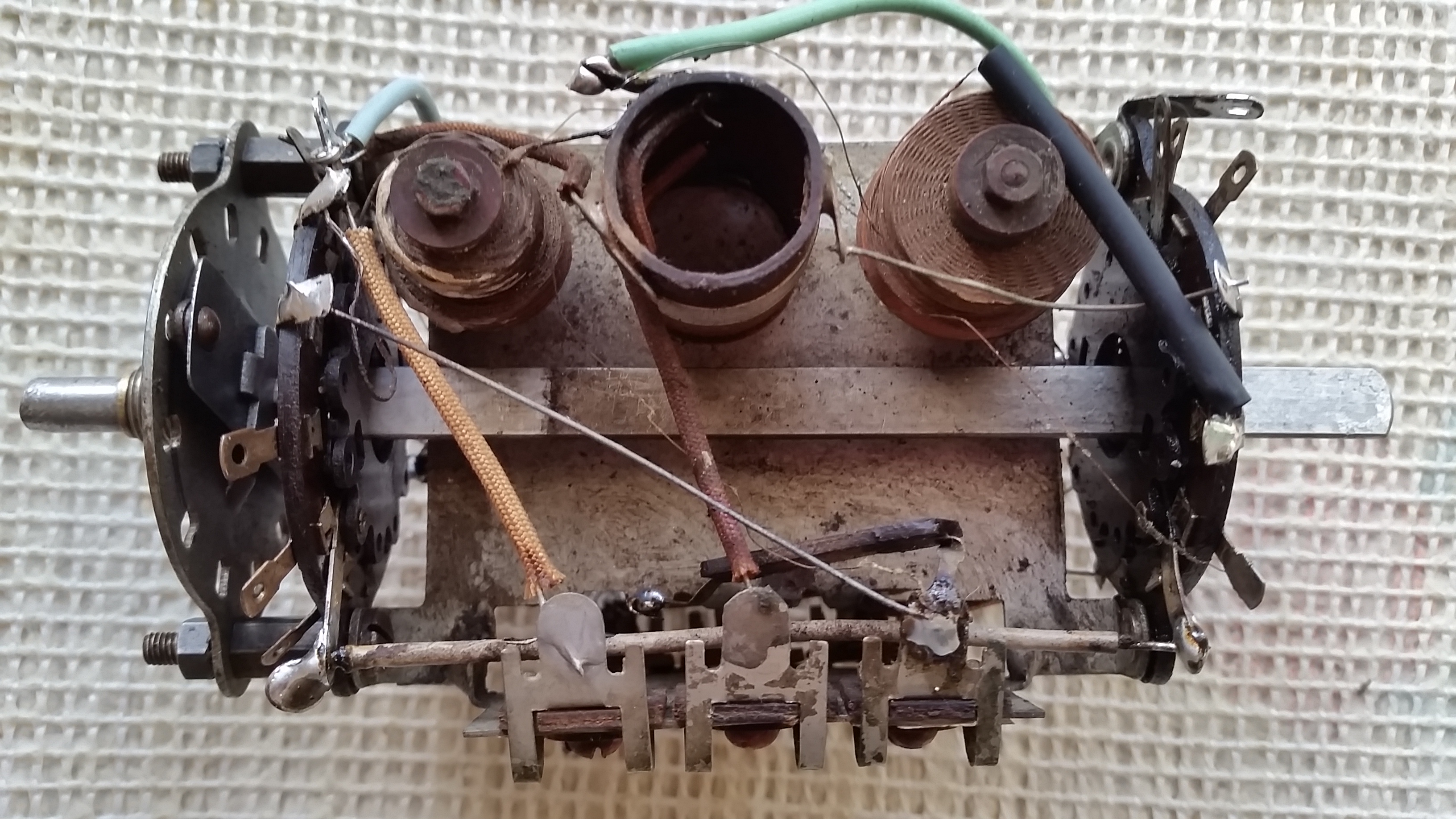

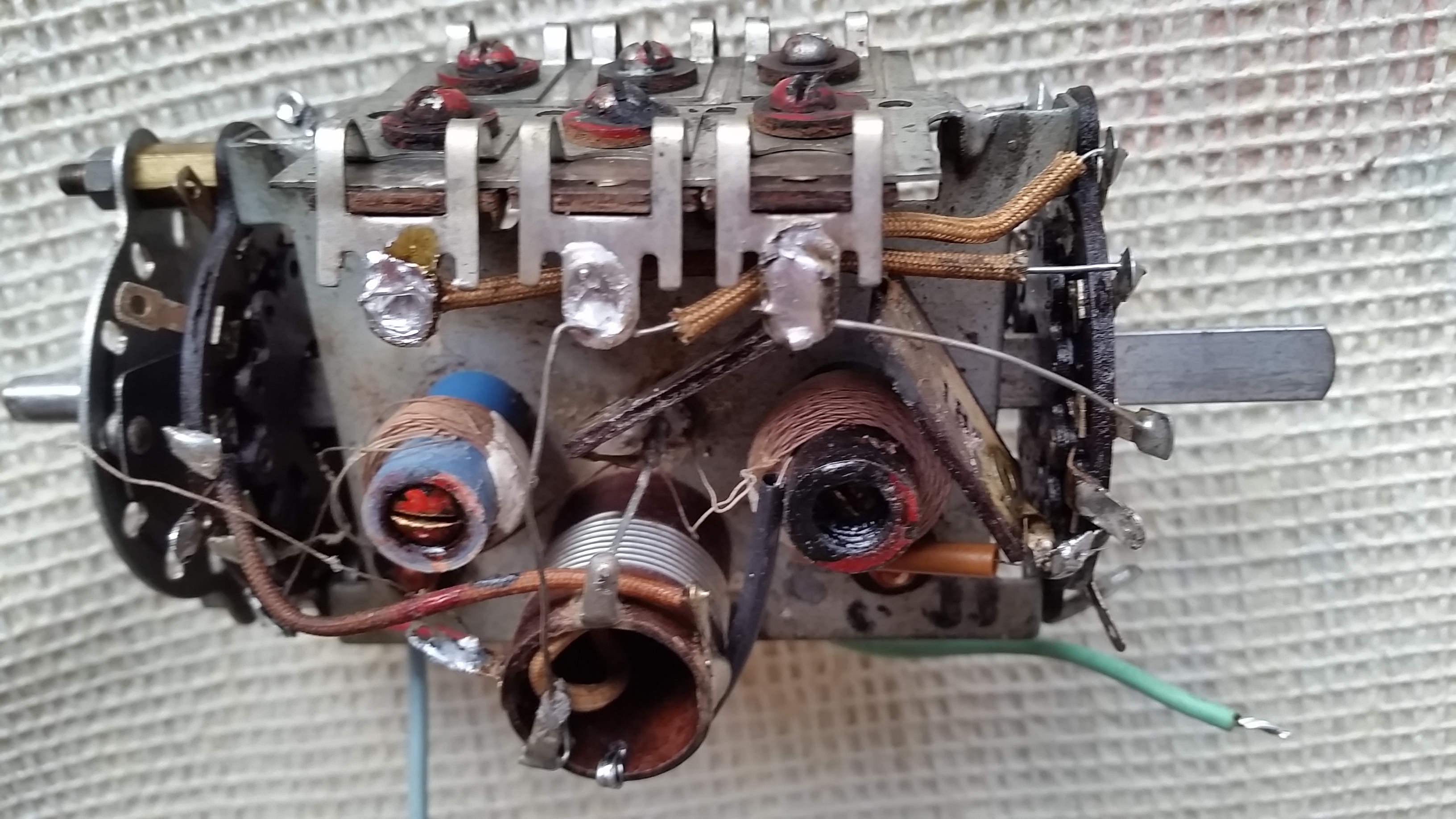

Pourriez vos m'aider, s'il vous plait, à identifier ce bloc qui se trouve dans un poste MF modèle 30-245-1947. Les souris ont rongé les fils, j'ai tenté une réparation mais sans succès faute de schéma de câblage. Merci à vous

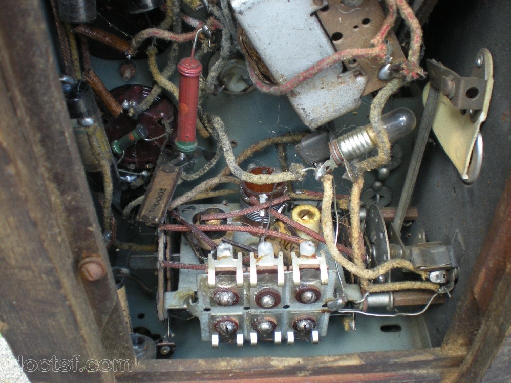

| Sujet : bloc d'accord Nouveau | De omale 13 Le 04-04-2019 à 23:07 sta |
il me semble que j'ai ce bloc
voir la fiche 9009 sur le GL
tsf CRISTAL GRANDIN 164A
| Sujet : bloc d'accord Nouveau | De raminagrobis Le 05-04-2019 à 07:36 sta |
Merci l'ami
Effectivement il semblerait que ce soit le même et apparemment épargné par la voracité des petits mammifères rongeurs. J'espère que cela m'aidera à capter (en + de JdF) RTL

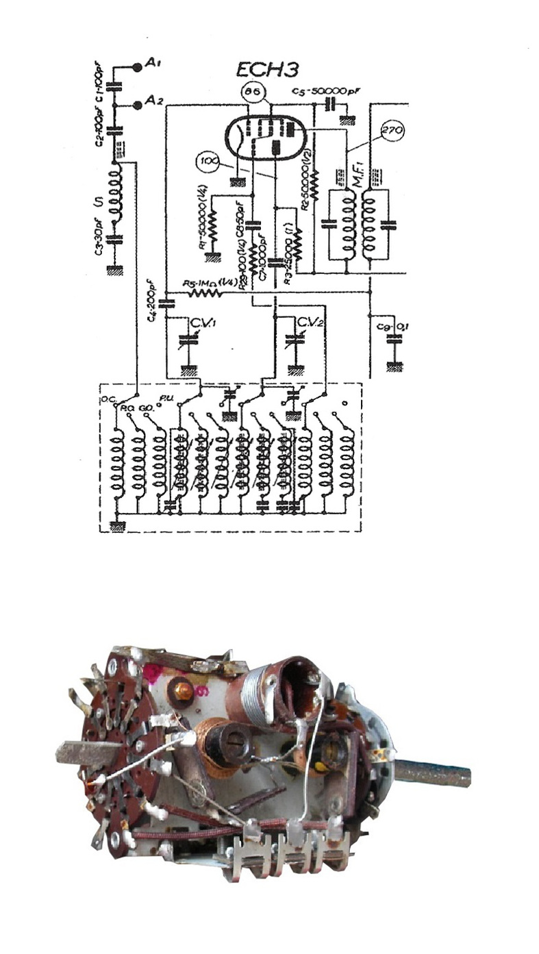

| Sujet : bloc d'accord Nouveau | De bozec Le 05-04-2019 à 13:01 sta |
le bloc utilisé sur un ORA
cordialement Bozec
| Sujet : bloc d'accord Nouveau | De raminagrobis Le 05-04-2019 à 13:57 sta |
Sur le schéma théorique il parait bien plus simple, toutes les extrémités des bobines sont à la masse, cela devrait (je l'espère) me faciliter la tâche (Le bloc qui se débloque !
