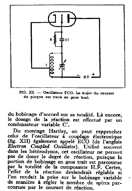

Dans son livre ''La radio? Mais c'est très simple!'', dans les commentaires à la 13ème causerie (à la page 102, pour l'édition de 1969, rééditée en 1998 par Dunod dans la catégorie ''Édition Nostalgie''), Aisberg parle d'un oscillateur à couplage électronique (ECO) en se référant à une figure montrant un oscillateur à triode.
Erreur ou distraction de la part d'Aisgerg ???  J'aimerais savoir si d'autres membres du forum se sont aussi posé la question!?

  Il ressort des discussions précédentes que c'est bien une erreur d'Aisberg.
  Dans ECO (Electron-Coupled Oscillator) ''EC'' ne concerne pas l'oscillateur lui même mais la façon dont l'oscillateur est relié au circuit suivant.
 ''Electron-Coupled'' = circuit suivant est alimenté par le flux d'électrons qui sort de l'oscillateur.

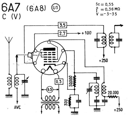

  Les oscillateurs des  bons vieux changeurs de fréquences avec tube Hexode (6A7, 6A8,...) sont aussi des ''ECO'', mais on emploi jamais ECO dans ces cas.

Bien sûr, le schéma de la figure XII ne correspond pas à un ECO; ma question ne portait pas sur le fait de savoir si c'en était un ou pas. Ce qui m'étonne, c'est que cette erreur n'ait jamais été corrigée.   J'ai du mal de croire que Aisberg ne connaissait pas l'ECO. Ce schéma se trouve déjà dans la 4ème édition de 1940 et très probablement dans des éditions précédentes. Mystère!?
