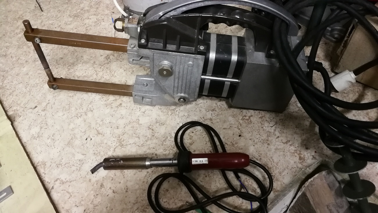

Voilà ce que j'utilise pour faire de grosses soudures plomb/étain (c'est un 12V, 100W). Le 12V, c'est pour les composants fragiles !
Et puis pour les soudures récalcitrantes, une soudeuse par point est l'idéal : 2,4 kW ! Comme dit Omale 13, on soude un conducteur qui a moins d'inertie thermique et qui sert de relais pour les soudures à l'étain.
Et puis une soudeuse par point permet de reconstruire tout ce qui est en tôle (acier), y compris les grilles de ventilation !
