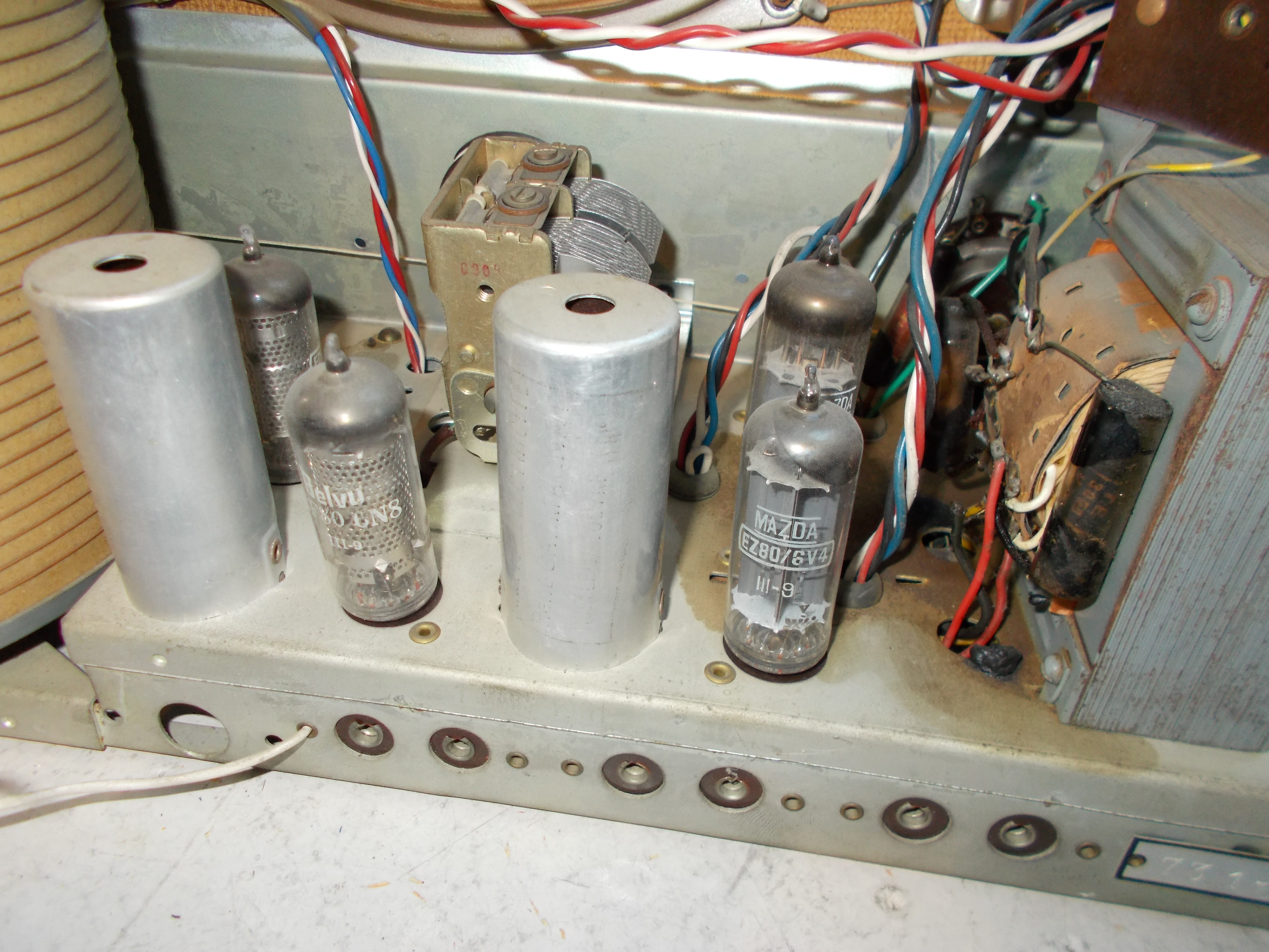

 Quel est le jeu de lampes?
 C'est un TC ou pas?
 Une photo du dessus du châssis pourrait aider.

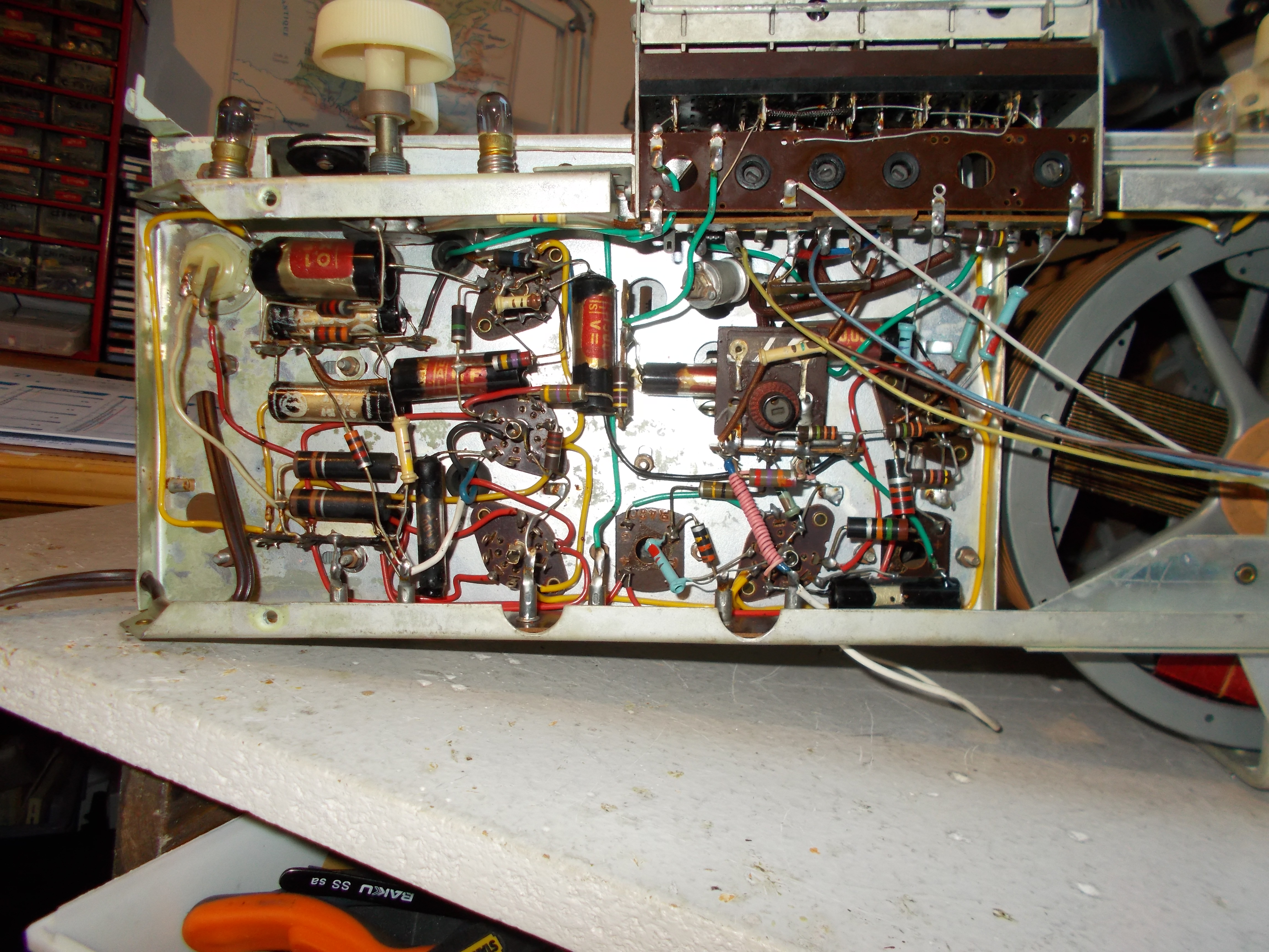

| Sujet : Amplix Chambord Nouveau |  De F6CER  Le 28-03-2019 à 08:48 sta |
en refaisant le schéma ( ce qui est facile avec votre photo ) il y a très peu de différence entre les deux modèles  , par exemple :
-pas de découplage de la finale dans un et chimique dans l'autre
-résistance anti-accrochage dans la liaison oscillateur de la changeuse
-résistance de constante de temps CAG : 3.3M dans un cas  et 1M dans l'autre
-cellule de filtrage supplémentaire dans la plaque du préampli BF
etc.  mais c'est très mineur

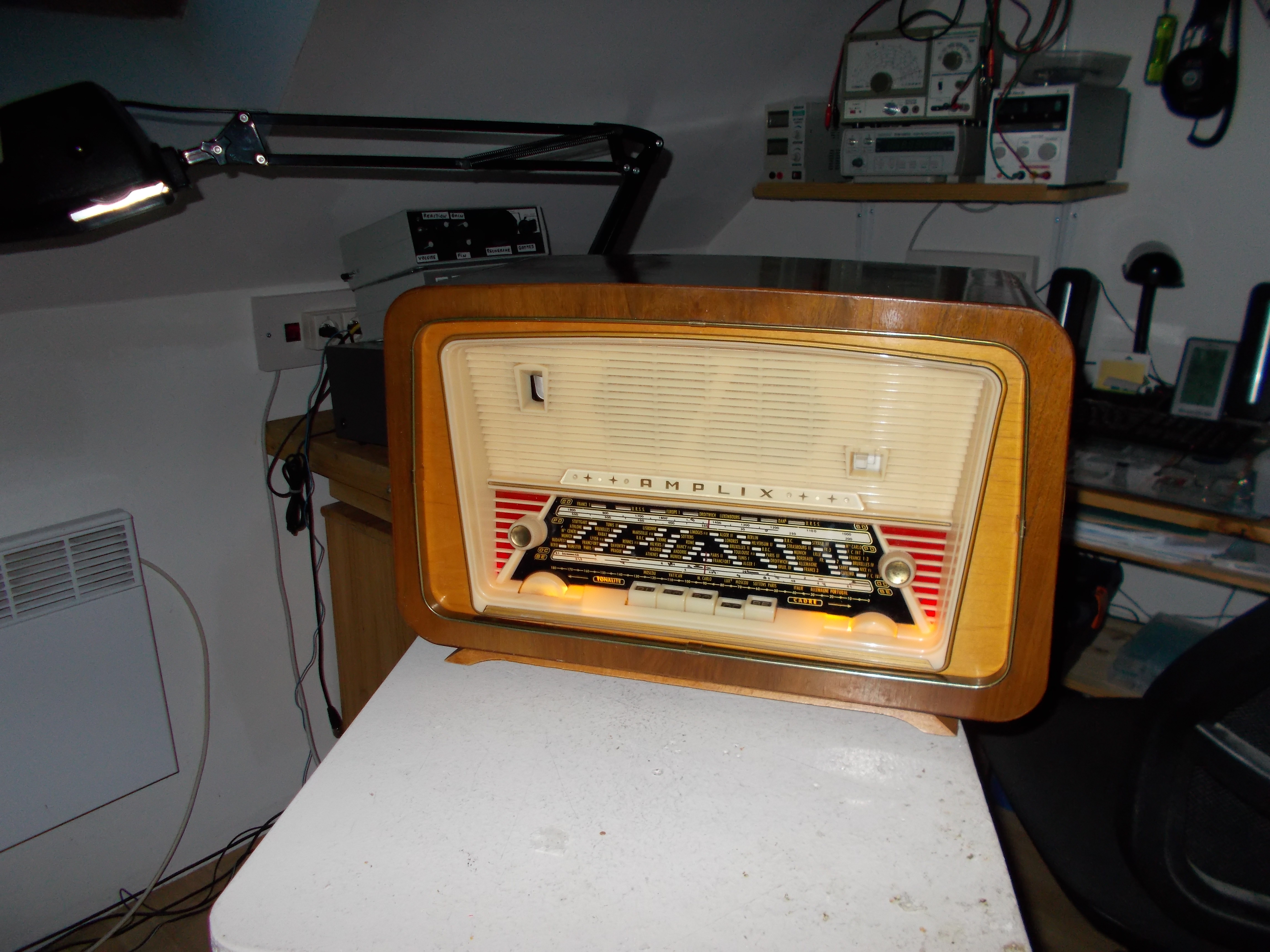

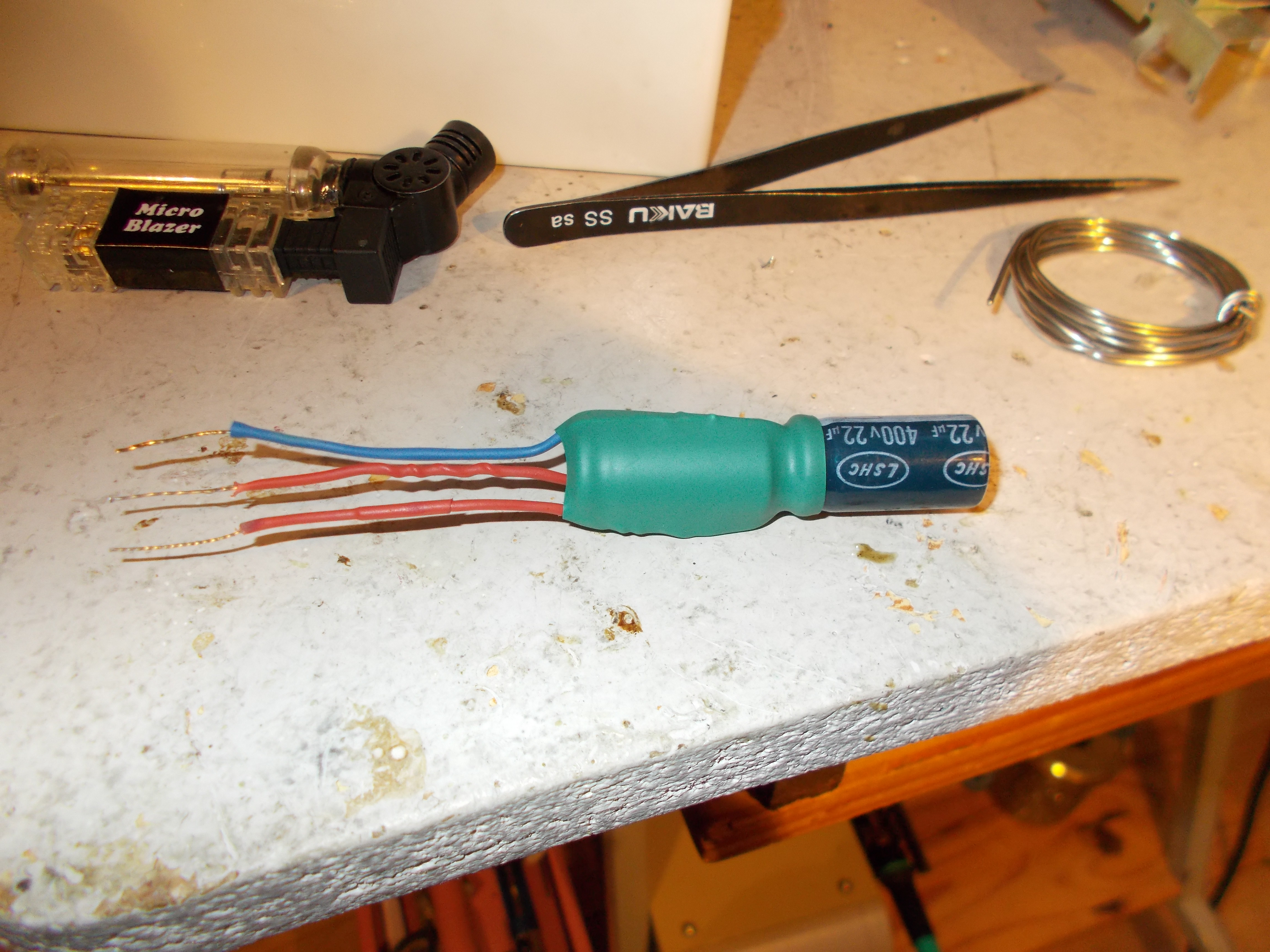

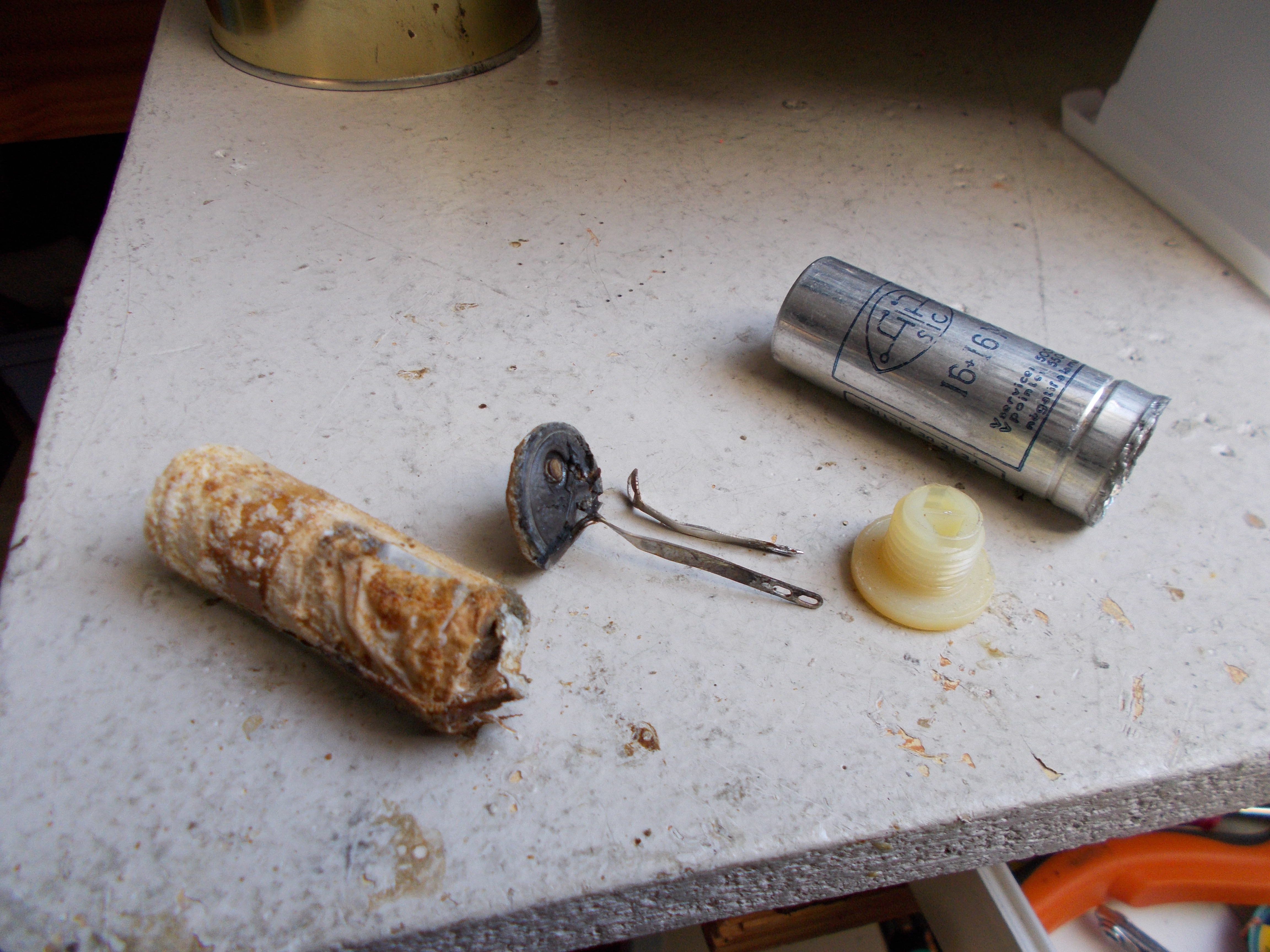

| Sujet : Amplix Chambord Nouveau |  De fario  Le 03-04-2019 à 07:50 sta |
Restauration terminée avec changement de tous les non polarisés et du filtrage.
Il est bien aligné et fonctionne parfaitement.
( effectivement le schéma du castor est pratiquement le même)
Et il possède une gueule sympathique éclairé par par moins de 5 ampoules 6 volts
Merci à tous
