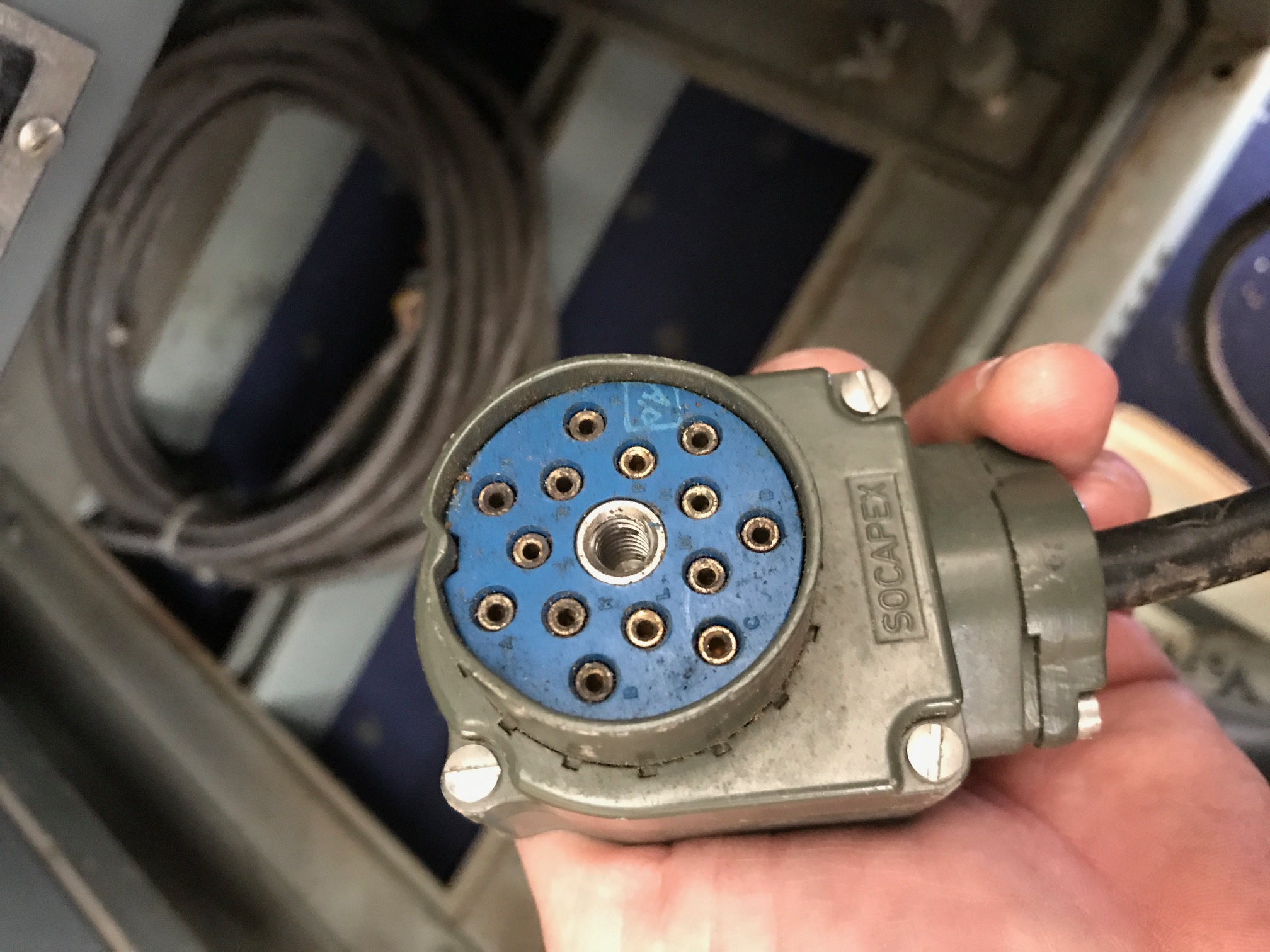

Je suis en trian de restaurer une platine Bourdereau de l'ORTF et il me manque quelques pièces.
Donc je fais appel aux spécialistes qui fourmillent de ce forum.
Voici mes recherches :

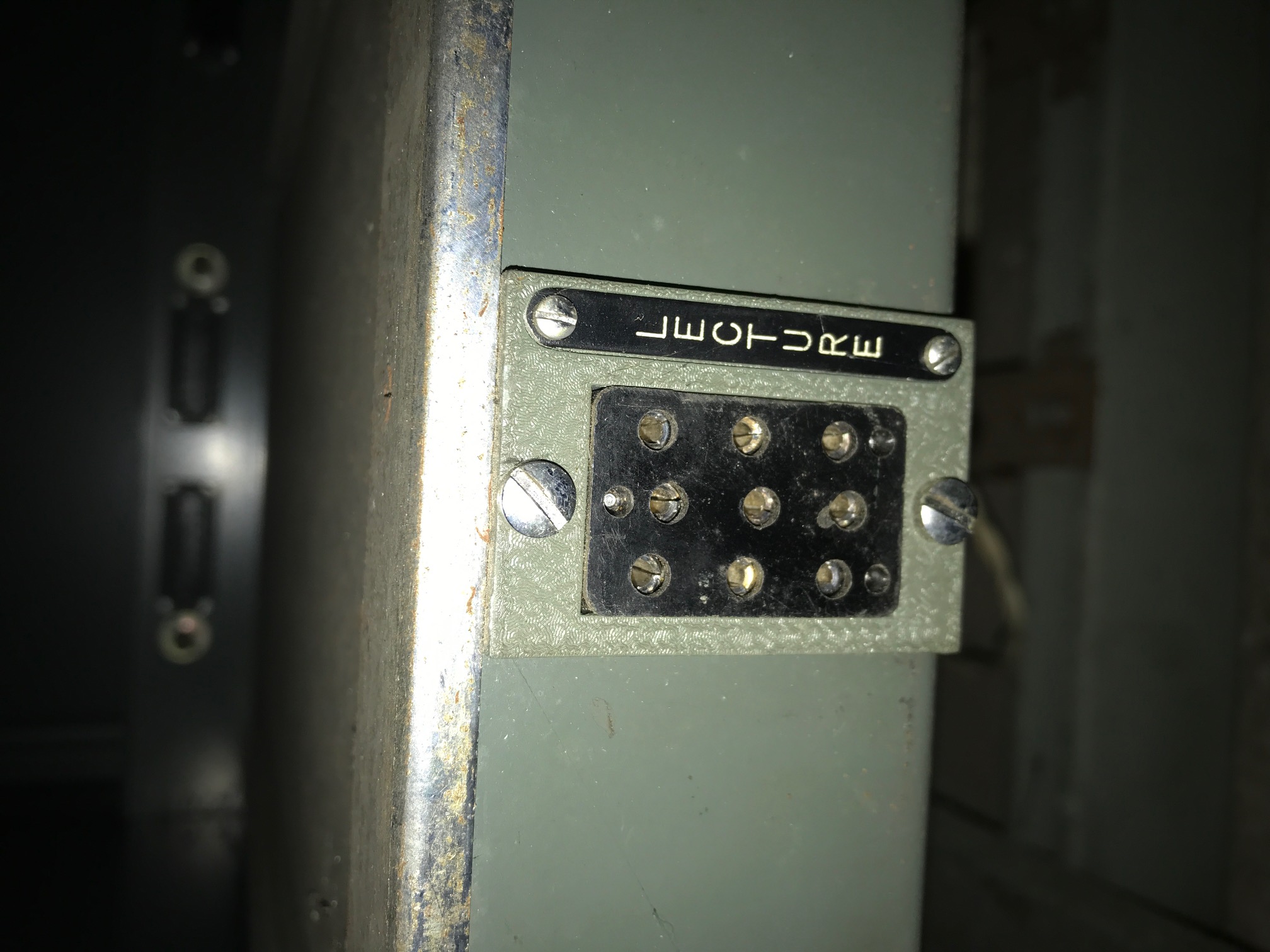

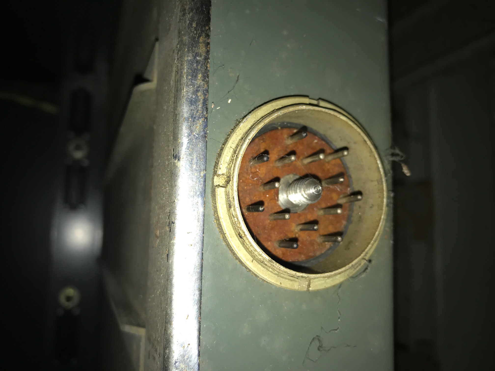

- Prise femelle d'alimentation Socapex 14 pin femelle (photo ci jointe)

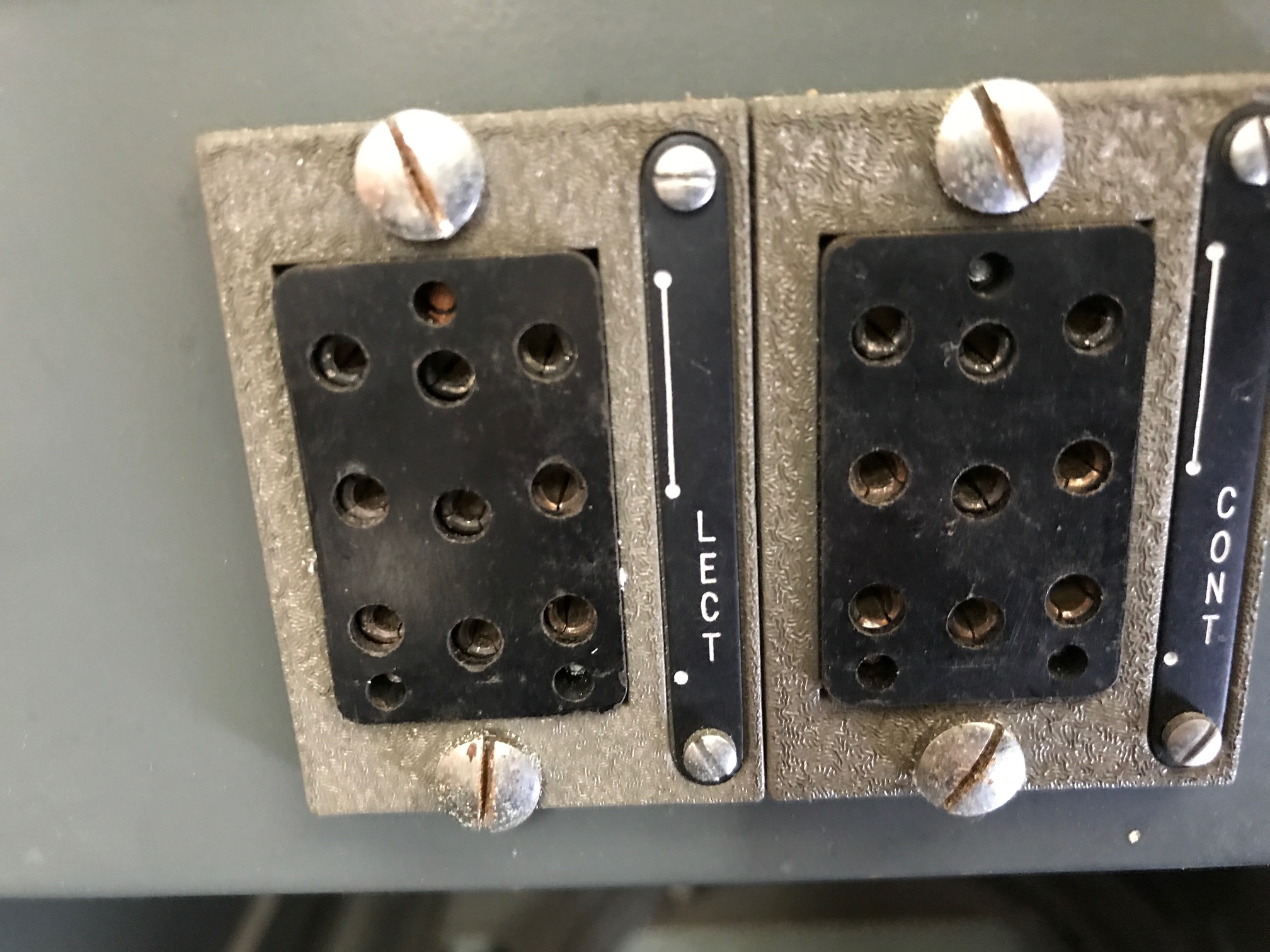

- plusieurs Prises 9 broches pour sortie de modulation (photo de la prise)

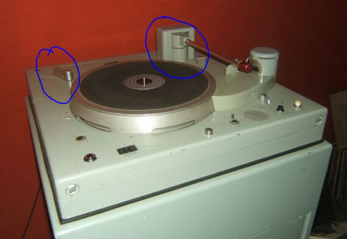

- Un cache bras, pièce en U se positionnant au dessus du pivot de bras. (photo entourée)
- Une manette sélecteur de vitesse. (photo entourée)
Si toutefois vous avez ça dans vos cartons, tiroirs, grenier ou cave.
N’hésitez pas à me joindre.
Et continuez à faire vivre ce forum super intéressant.

Méfiance avec ces platines le poids sur le disque est élevé!Les''prises 9 broches'' sont en réalité des ''blocs Pouillet'' tres utilisés du temps de la RTF et ensuite de l'ORTF.Blocs a 3 broches ,aussi a 6 broches.Ils ont étés remplacés par les blocs (prises) FRB, de meme forme mais plus petits;

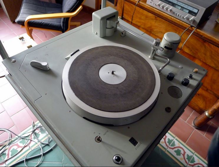

sûr que c'est une Bourdereau ?
elle ressemble plus à une P.Clément
| Sujet : Connecteur platine Bourdereau ORTF Nouveau |  De Snibril  Le 26-03-2019 à 07:12 sta |
 Les Bourdereau sont des platines qui sont équipées de bras Clément.
Elles ont été faites spécialement pour l'ORTF comme SAF et Belin.
| Sujet : Connecteur platine Bourdereau ORTF Nouveau |  De F6FLC  Le 26-03-2019 à 13:02 sta |
ok, mais d'après les photos, c'est plus que le bras, les boutons et autres sont aux même emplacements

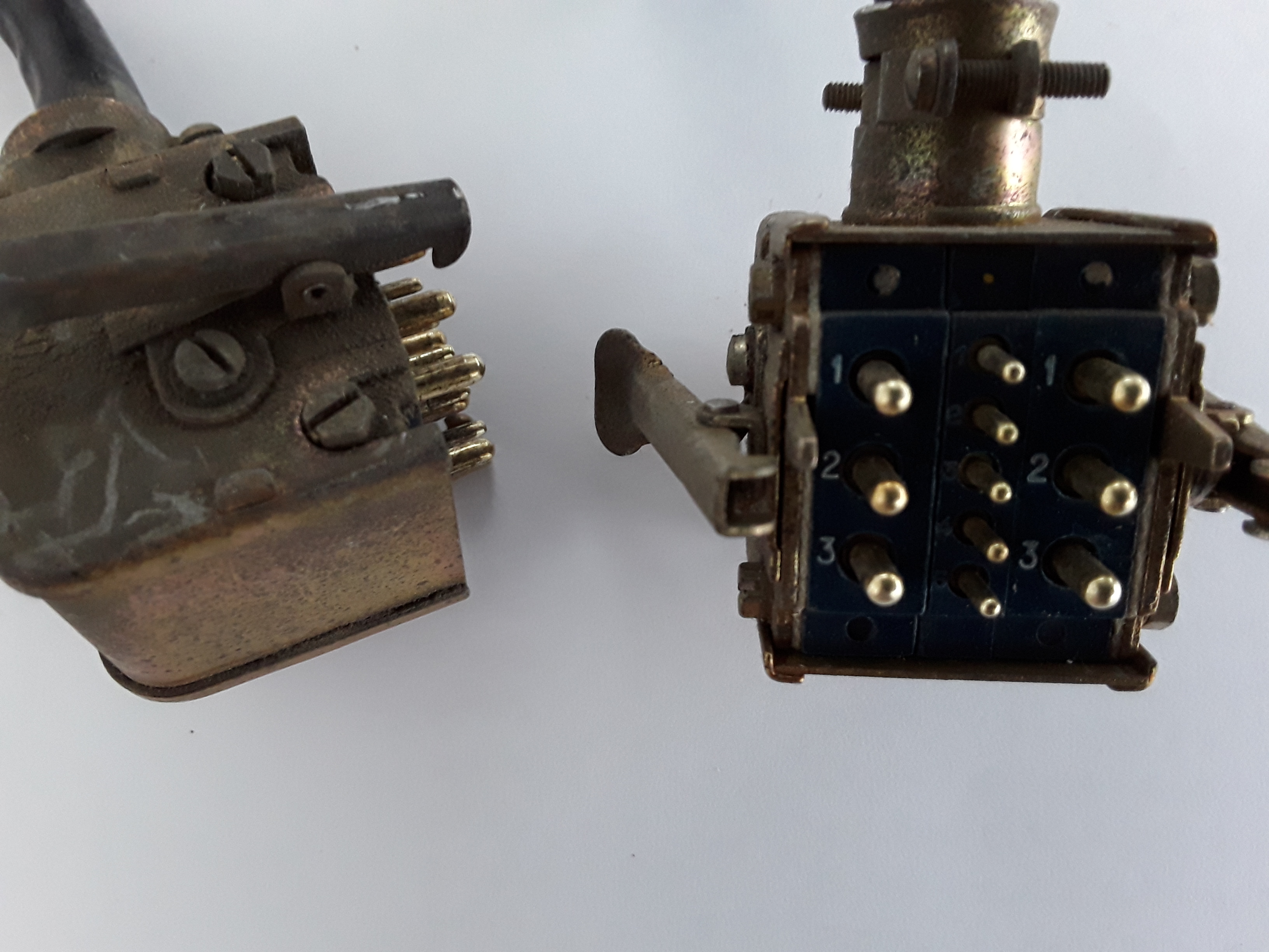

| Sujet : Connecteur platine Bourdereau ORTF Nouveau |  De papiluc  Le 05-04-2019 à 19:46 sta |
Voilà ce que j'ai :
Salutations Papiluc
| Sujet : Connecteur platine Bourdereau ORTF Nouveau |  De BRT95  Le 05-04-2019 à 20:56 sta |
Pour ''papiluc'' ce ne sont pasdes prises (fiches) Pouillet spécifiques pour la BF symétrique.
Sur les pouillets les deux extrêmes sont la BF ,le centre décalé la masse.

Malheureusement, les prises ne correspondent pas.
La prise alimentation est une SOCAPEX 14 pin femelle (voir photo)
L'autre prise est rectangulaire et à 9 PIN (mâle) mais je ne sais pas à quoi elle sert et je ne connais pas la marque non plus.
Sur les rares photos trouvées sur internet, on dirait simplement un plug sans câble !!!!
Donc j'en appelle toujours aux spécialistes.
Merci tout de même d'avoir cherché.
| Sujet : Connecteur platine Bourdereau ORTF Nouveau |  De Snibril  Le 09-04-2019 à 14:48 sta |
J'ai trouvé les références exactes donc si vous avez cela dans vous tiroirs, merci de revenir vers moi.
Fiches :
SOCAPEX FF 4514 B19 (Socapex 14 broches femelle)
SOCAPEX FMD 27E
SOCAPEX FFDR 27E
POUYET E2916 (r''f''rence 1635D)
| Sujet : Connecteur platine Bourdereau ORTF Nouveau |  De BRT95  Le 09-04-2019 à 16:48 sta |
 La ''prise rectangulaire 9 pin''est en réalité un bloc Pouyet 3x3 permettant de connecter la machine sur 3 départs différents (sorties d'un distri bf).
