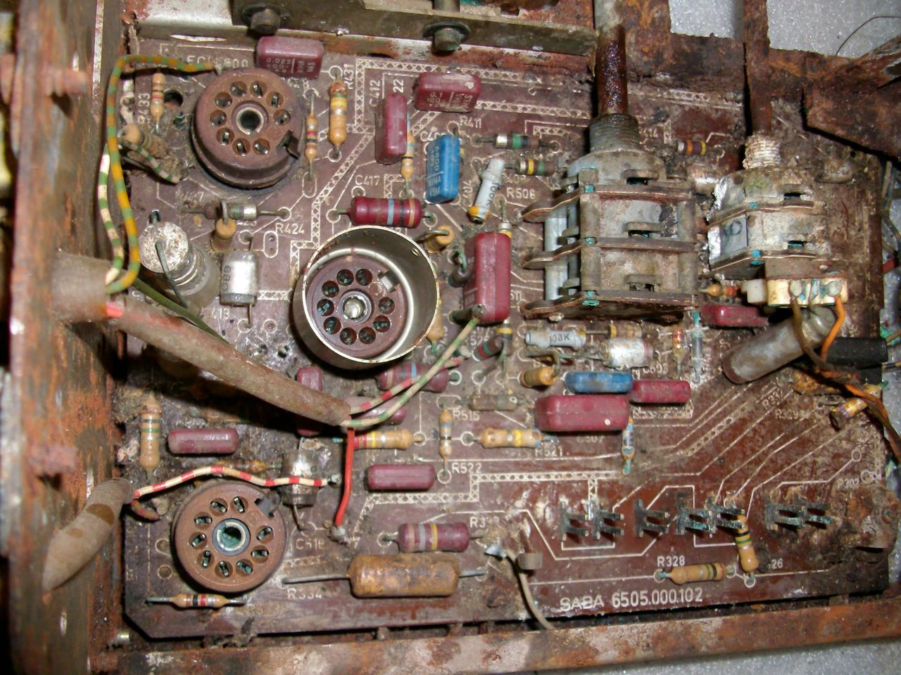

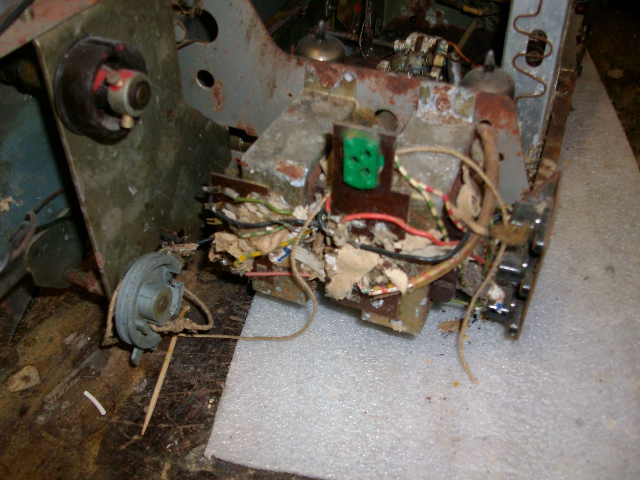

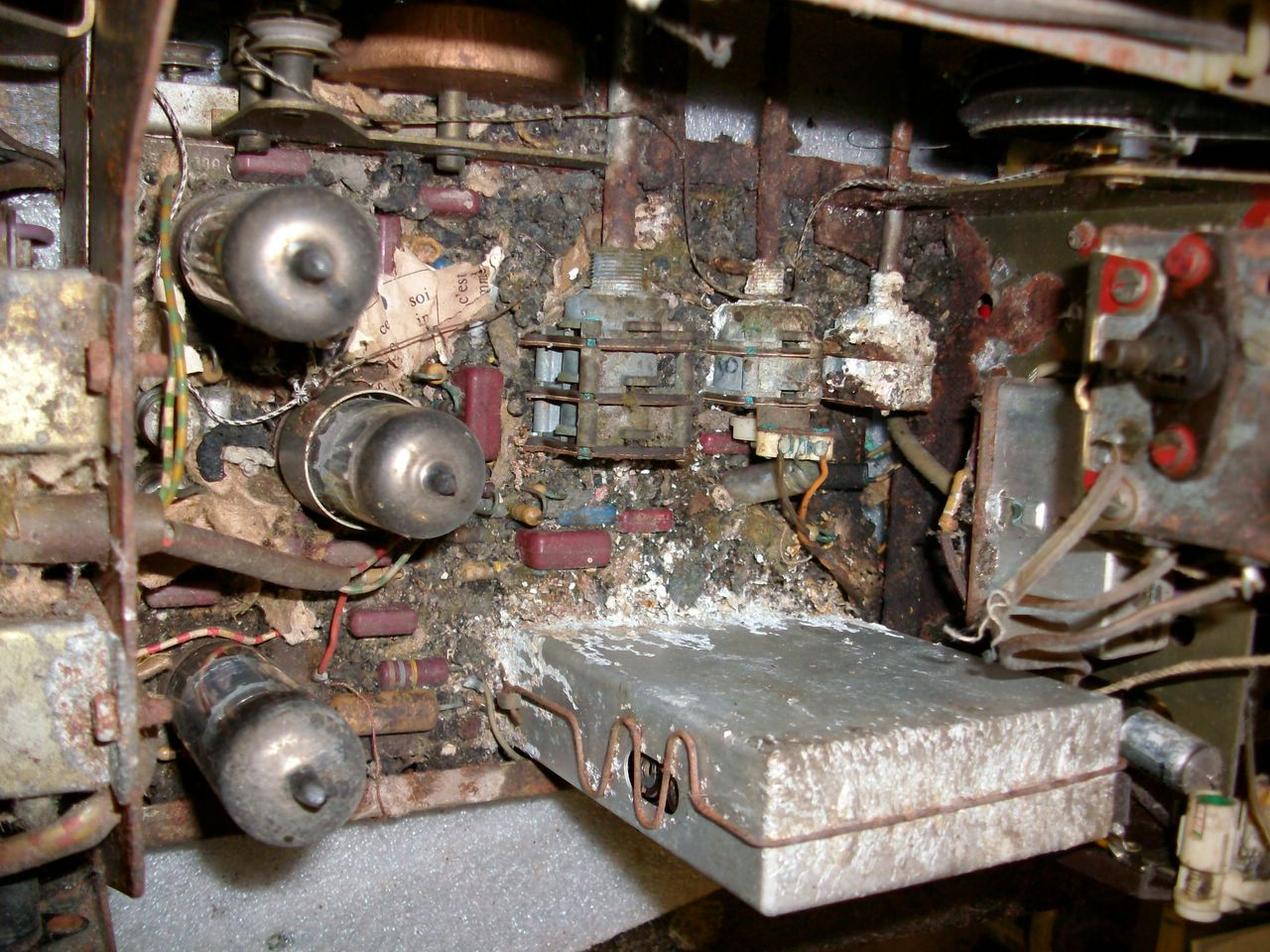

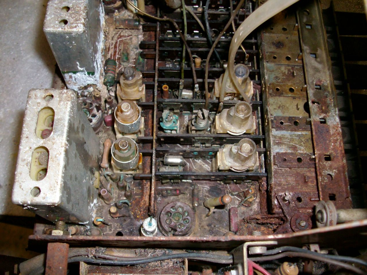

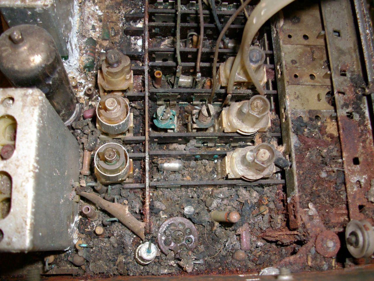

j'ai reçu cet appareil, et ...
épouvantable surprise en l'ouvrant!
Il a dû servir de toilette à des générations de rongeurs
J'ignore si il donnera un jour de la voix à nouveau!
voici quelques images
d'abord dans son jus

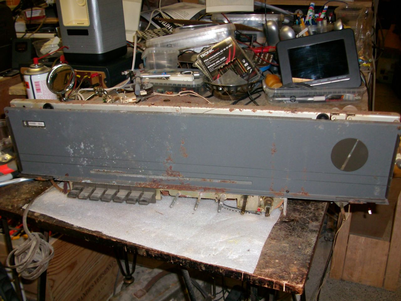

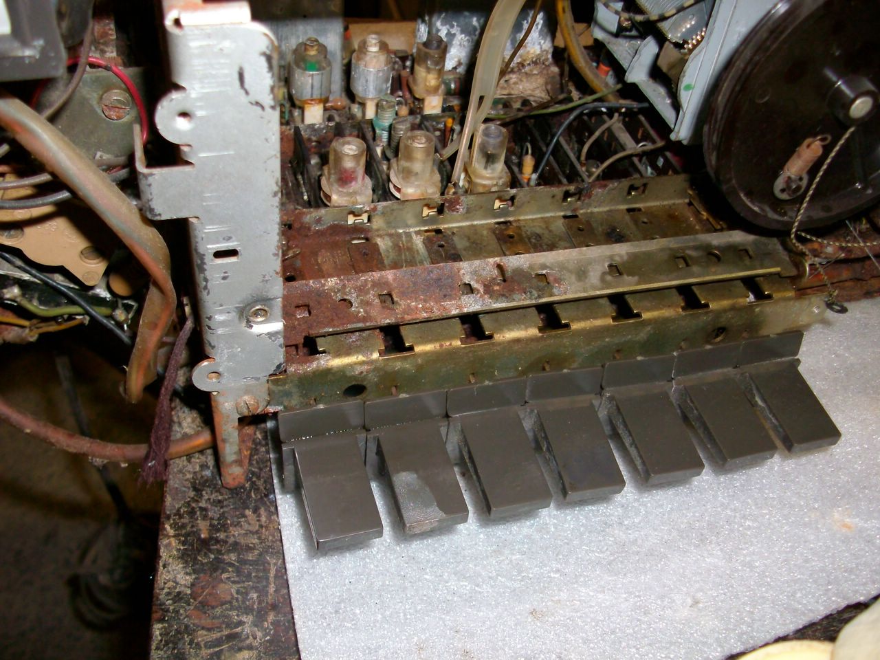

| Sujet : Saba SRI-18 mort ? Nouveau | De bthiry Le 24-03-2019 à 18:21 sta |
puis après un premier décrassage
et déblocage du clavier

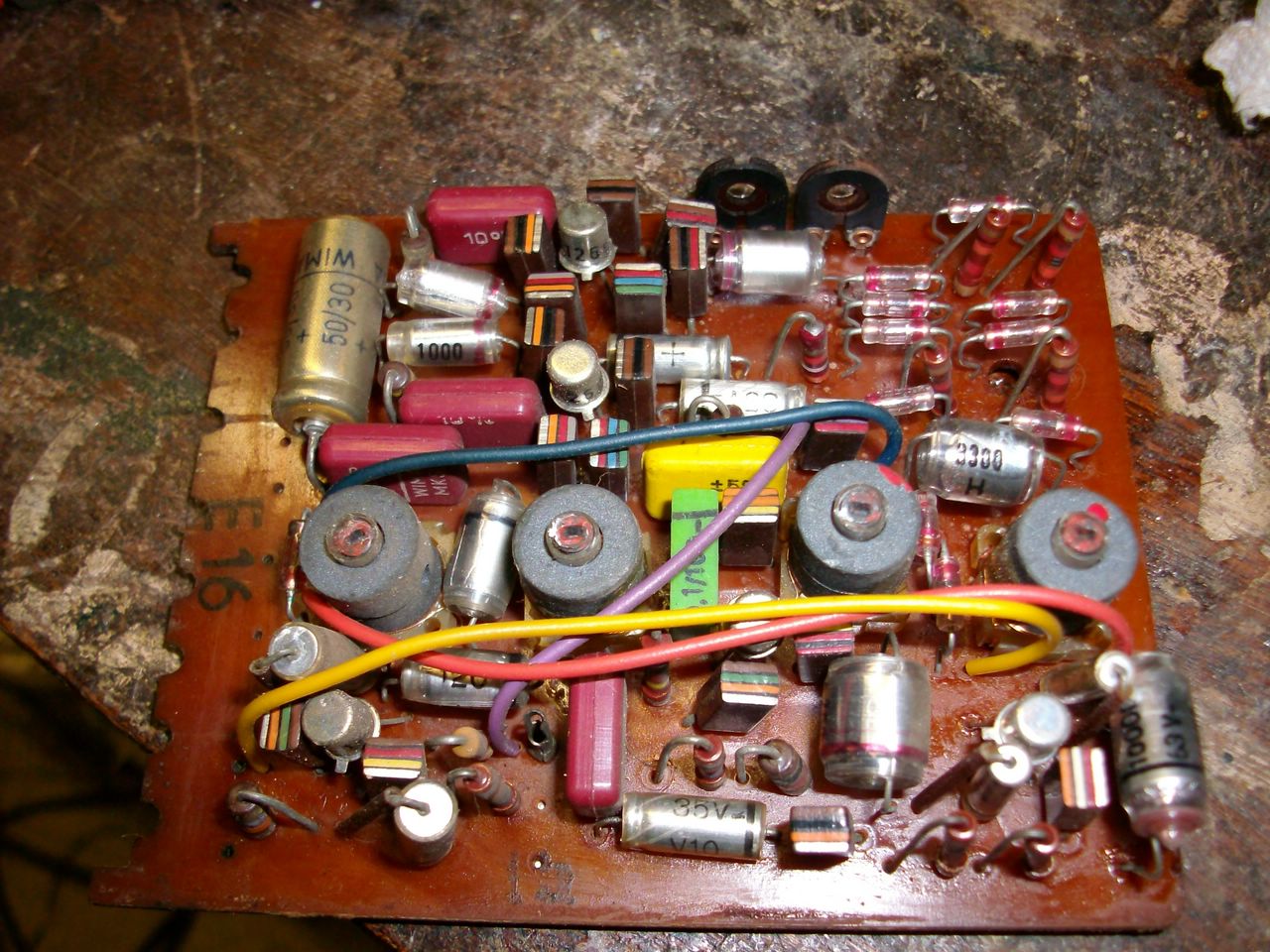

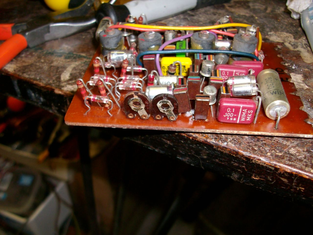

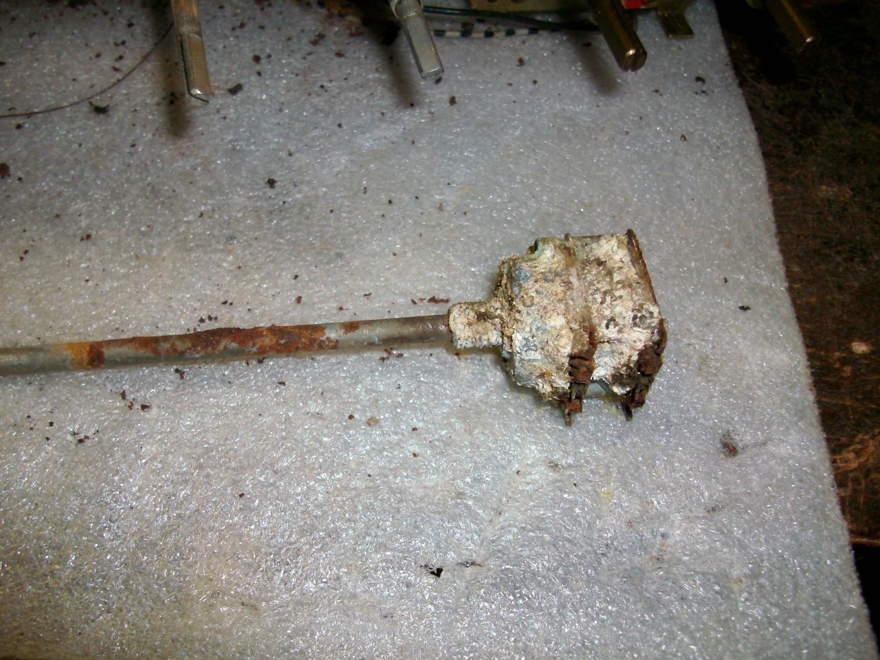

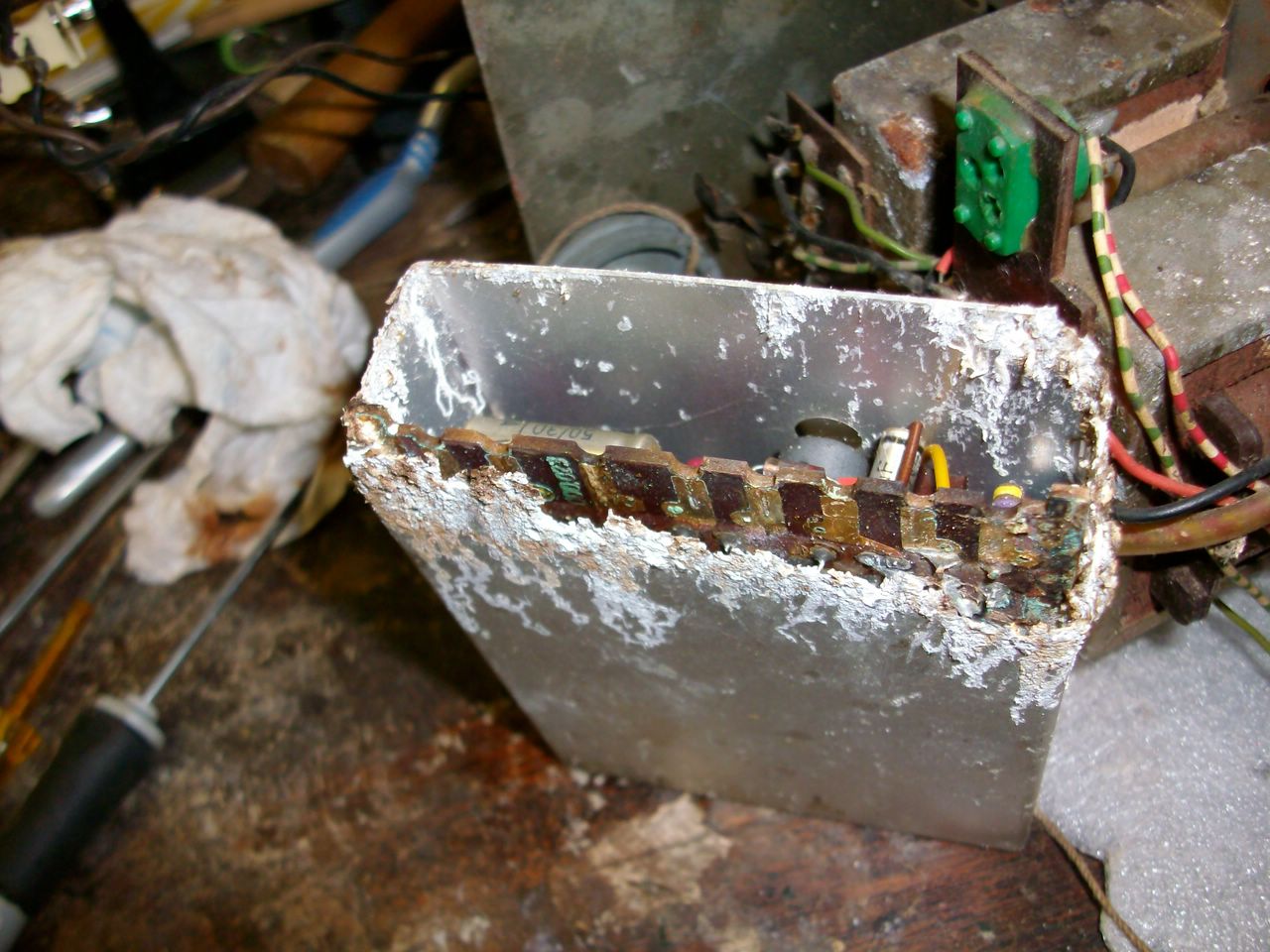

| Sujet : Saba SRI-18 mort ? Nouveau | De bthiry Le 24-03-2019 à 18:33 sta |
ouverture du décodeur transistorisé:
c'est très bizarre, les deux résistances ajustables n'ont pas (plus ?) de curseur !
vu l'état général, je me demande si cela vaut la peine d'aller plus loin.
les potentiomètres sont morts, bloqués, complètement rongés.
Je ferais peut-être mieux de simplement récupérer ce qui peut l'être sur ce châssis, non ?
(tubes, transfo alim, transfo sortie push-pull pour ecll800, tête FM, poulies ..)
qu'en pensez-vous?
Benoît
| Sujet : Saba SRI-18 mort ? Nouveau | De F6CRV Le 24-03-2019 à 18:53 sta |
bonjour ,vu l'état de l'appareil récupérez ce qui semble en assez bon état et pour ce qui reste ;poubelle - aucun espoir de le remettre en état -
jean-claude
| Sujet : Saba SRI-18 mort ? Nouveau | De Michel87 Le 24-03-2019 à 23:43 sta |
Apparemment, à mon avis, à part récupérer les tubes si les connexions ne sont pas trop attaquées, il ne serait pas raisonnable de se lancer dans une remise en état.
Tout ce qui est cuivre, laiton, zamack, alu étant attaqué, plus de potars, de CV, de connecteurs à sauver.
Peut être le TA?

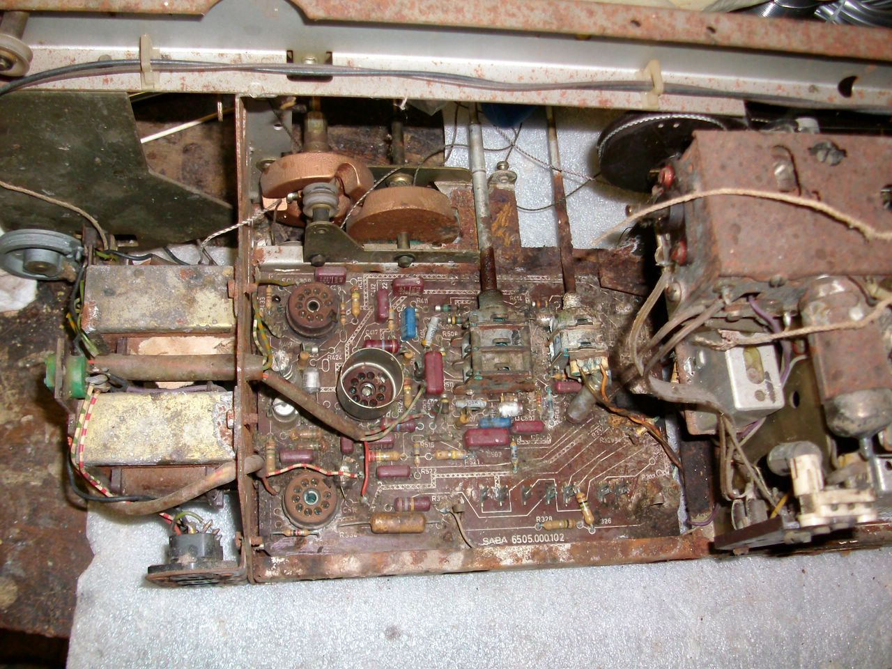

| Sujet : Saba SRI-18 mort ? Nouveau | De bthiry Le 25-03-2019 à 18:48 sta |
les souris n'ont fait leurs besoin que sur les CI et le clavier.
les CV et la tête FM semblent OK . j'ai pu débloquer le clavier et les connexions semblent se faire.
les potards sont fortement endommagés voire foutus.
quelques composants ont leurs connexions rongées et coupées.
l'autre face des CI (soudure) semble OK. Les broches des tubes sont OK
les enroulements des transfos sont OK. j'ai ôté le blindage du premier transfo FI et l'intérieur est OK.
Je ne sais pas si les bobines d'accord et d'oscillateur des différentes games sont OK. je vais tenter d'en mesurer la continuité. si elles sont bonnes cela vaut sans doute la peine d'essayer, c'est quand même un bel appareil... Mais c'est vrai que je risque de galèrer!!!
par contre où trouver de tels potentiomètres ???
Benoît

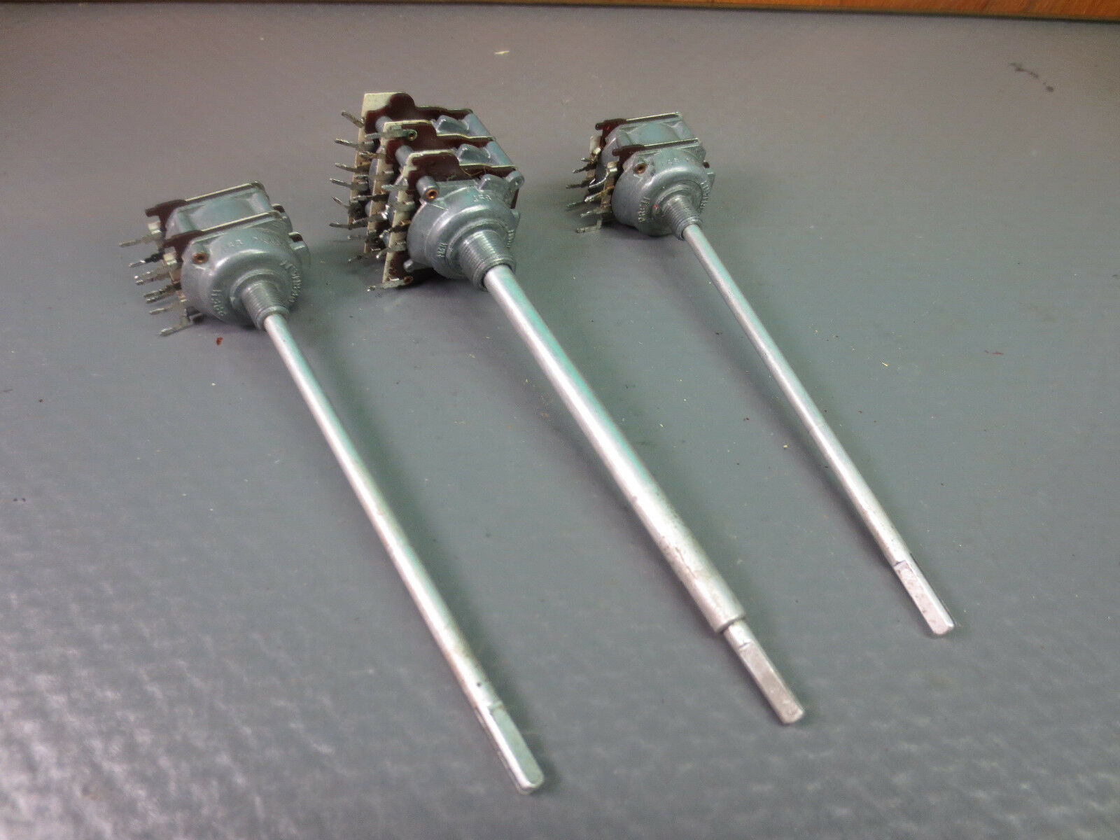

| Sujet : Saba SRI-18 mort ? Nouveau | De Schoser Le 26-03-2019 à 11:46 sta |
à bthiry :
- pour les 3 Potentiomètres, voir Photo !
sur Ebay, il y avait un lot d'occasion :
https://www.ebay.fr/itm/3…
- Voir avec ce Vendeur, s'il en a d'autres ?
Amicalement,
| Sujet : Saba SRI-18 mort ? Nouveau | De bthiry Le 26-03-2019 à 22:09 sta |
bonsoir Patrice,
merci pour la recherche
ce sont effectivement des potentiomètres semblables,
mais je crois qu' ils n'ont pas les bonnes valeurs d'après le schéma...
- triple potentiomètre:
2x 1M avec 3 prises intermédiaires sur chacun(volume) + 1x(3M+3M) balance,
- double potentiomètre 2x 4M (graves)
- double potentiomètre 2x 3M (aigües)
par contre je n'ai pas réussi à trouver l'adresse mail du vendeur
Benoît

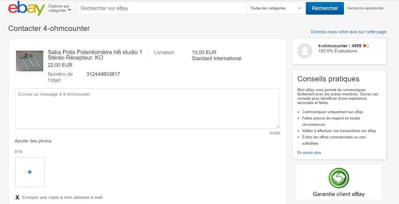

| Sujet : Saba SRI-18 mort ? Nouveau | De Schoser Le 28-03-2019 à 11:33 sta |
à Benoît :
Il me semble qu'il est possible de communiquer directement en français via eBay avec le Vendeur (4-ohmcounter) !
... en vous connectant avec votre propre compte eBay et ouvrir le lien ?
Bonne suite...
Amicalement,
