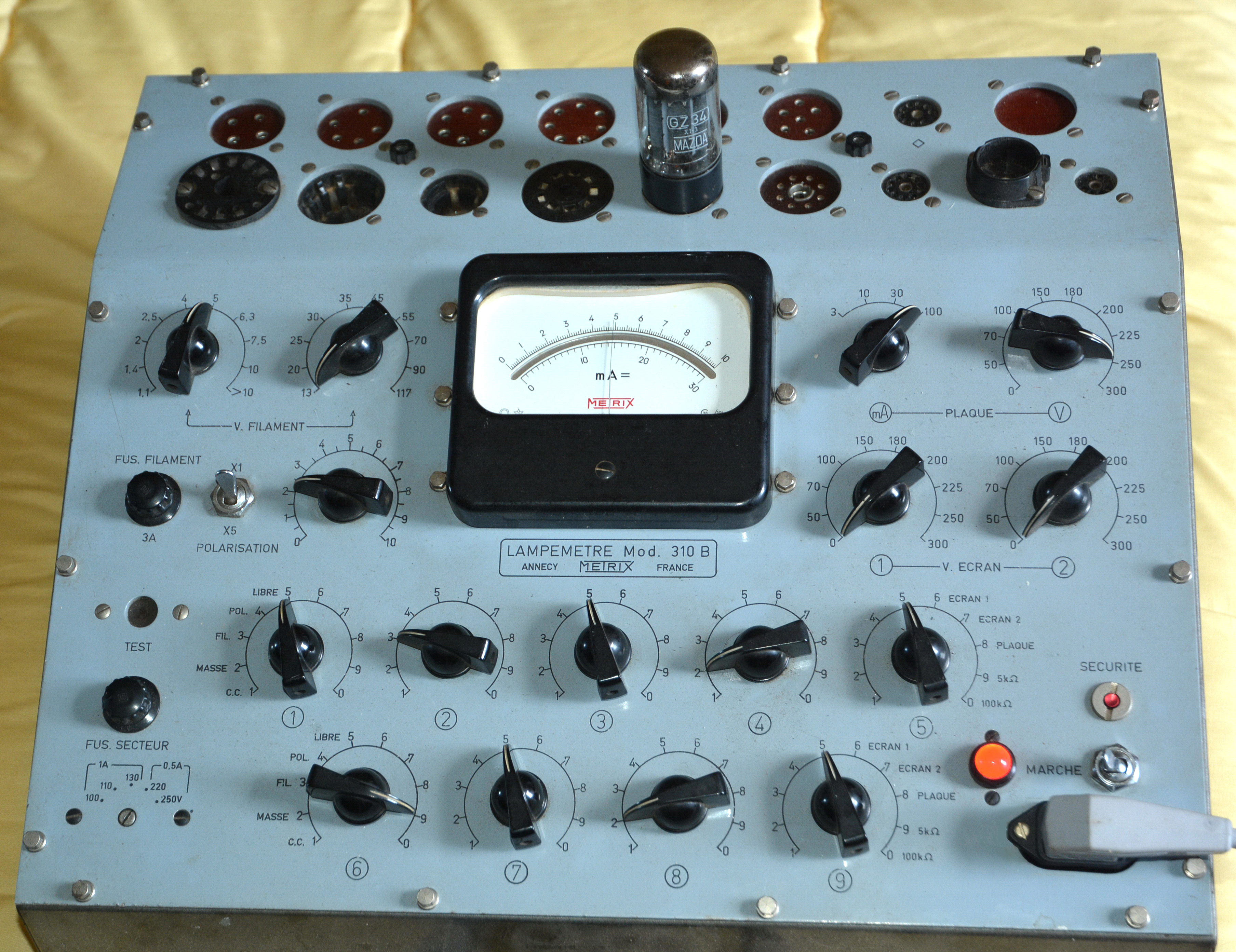

| Sujet : Test tube 12ax7 avec metrix 310b Nouveau |  De F6FLC  Le 24-03-2019 à 01:19 sta |
 La photo est juste pour illustrer, il y a une valve en test

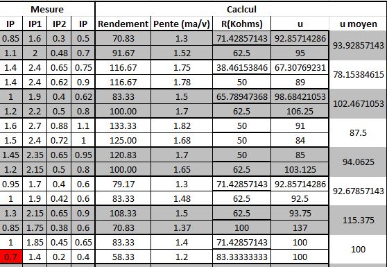

Oui je fais cela
Voila quelques exemple
| Sujet : Test tube 12ax7 avec metrix 310b Nouveau |  De F6FLC  Le 24-03-2019 à 12:46 sta |
 Rendement de 133%
ça y est, on a la solution pour avoir le mouvement perpétuel !
| Sujet : Test tube 12ax7 avec metrix 310b Nouveau |  De DD63  Le 24-03-2019 à 12:51 sta |
Ha oui c pas faux j ai pas fais gaffe je pose un brevet alors :)

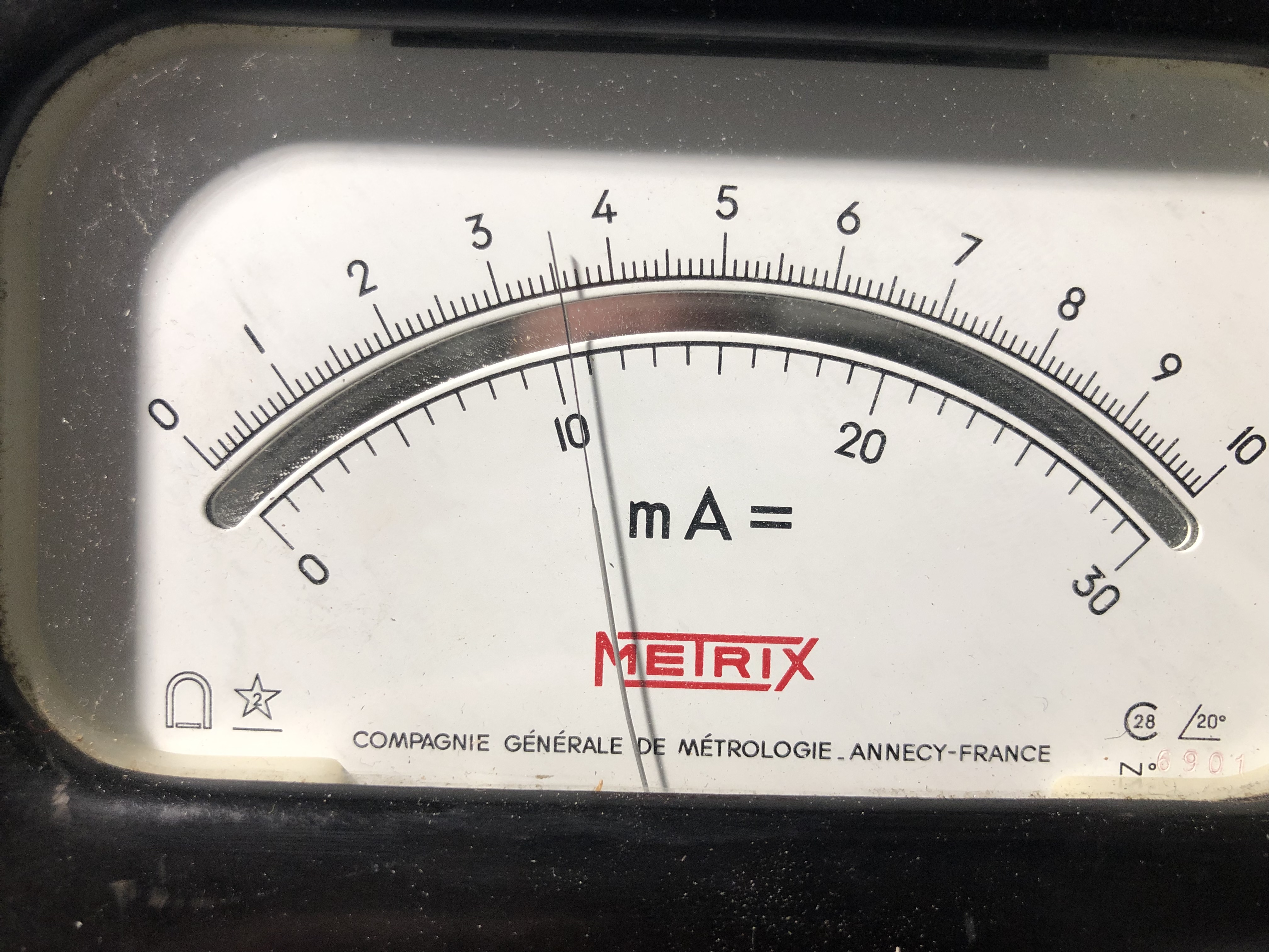

| Sujet : Test tube 12ax7 avec metrix 310b Nouveau |  De DD63  Le 24-03-2019 à 21:34 sta |
 Bonsoir, merci pour votre aide. Pensez vous que mon aiguille est tordu?
Voir photo en pj
Merci d avance
David
| Sujet : Test tube 12ax7 avec metrix 310b Nouveau |  De Masterorion  Le 24-03-2019 à 21:47 cms |
 On le dirait bien.
133% (et tout ce qui >100%)  c'est avec ou sans courant grille ?
| Sujet : Test tube 12ax7 avec metrix 310b Nouveau |  De DD63  Le 24-03-2019 à 21:54 sta |
 C les mesures des 12ax7 avec 250v -2v
