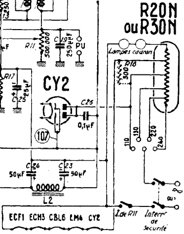

| Sujet : que faire des ampoules 110V Nouveau | De amradio Le 02-04-2019 à 22:38 sta |
Il ne faut effectivement pas les jeter. j'en ai récupéré un stock d'une soixantaine, neuves, toutes les mêmes : flamme torsadée, culot grosse baïonnette, verre transparent. J'ai monté 4 doubles appliques et un lustre de 8 ampoules en série deux à deux. C'est du plus bel effet avec une température de lumière qu'on ne connait plus de nos jours ! Par contre lorsque dans une paire une des deux calque, je conseille le changement des deux... Petite remarque quand même : je suis heureux d'avoir du stock car, est-ce dû au secteur 240 ou au fait que dans un couple les deux n'aient pas exactement la même resistance à chaud, mais elles sont assez fragiles...
Enfin, l'utilisation en ballaste pour les radios 110V sous 220V est classique et il existait de tels tubes. Exemple issu de Radiomuseum.

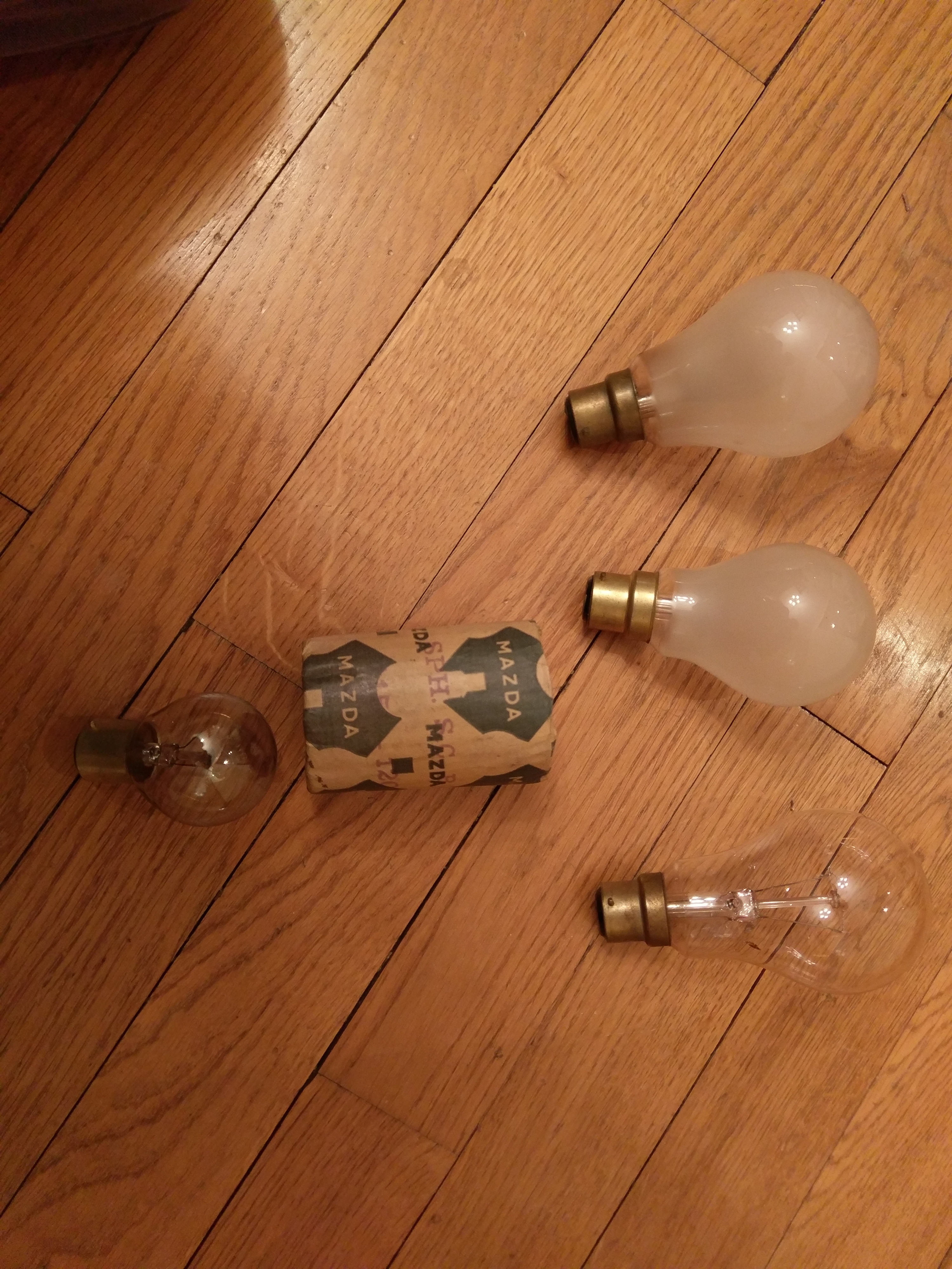

| Sujet : que faire des ampoules 110V Nouveau | De Thevenin Le 04-04-2019 à 23:55 sta |
en fait il y en a 4
celle de gauche fait 100W
les autres sont effacées
si je regarde ce qui est marqué sur le papier la petite ferait 15W
j'ai essayé de lire en faisant de la buée mais ca n'a pas marché
ca marche peut être mieux a la lumiere du jour

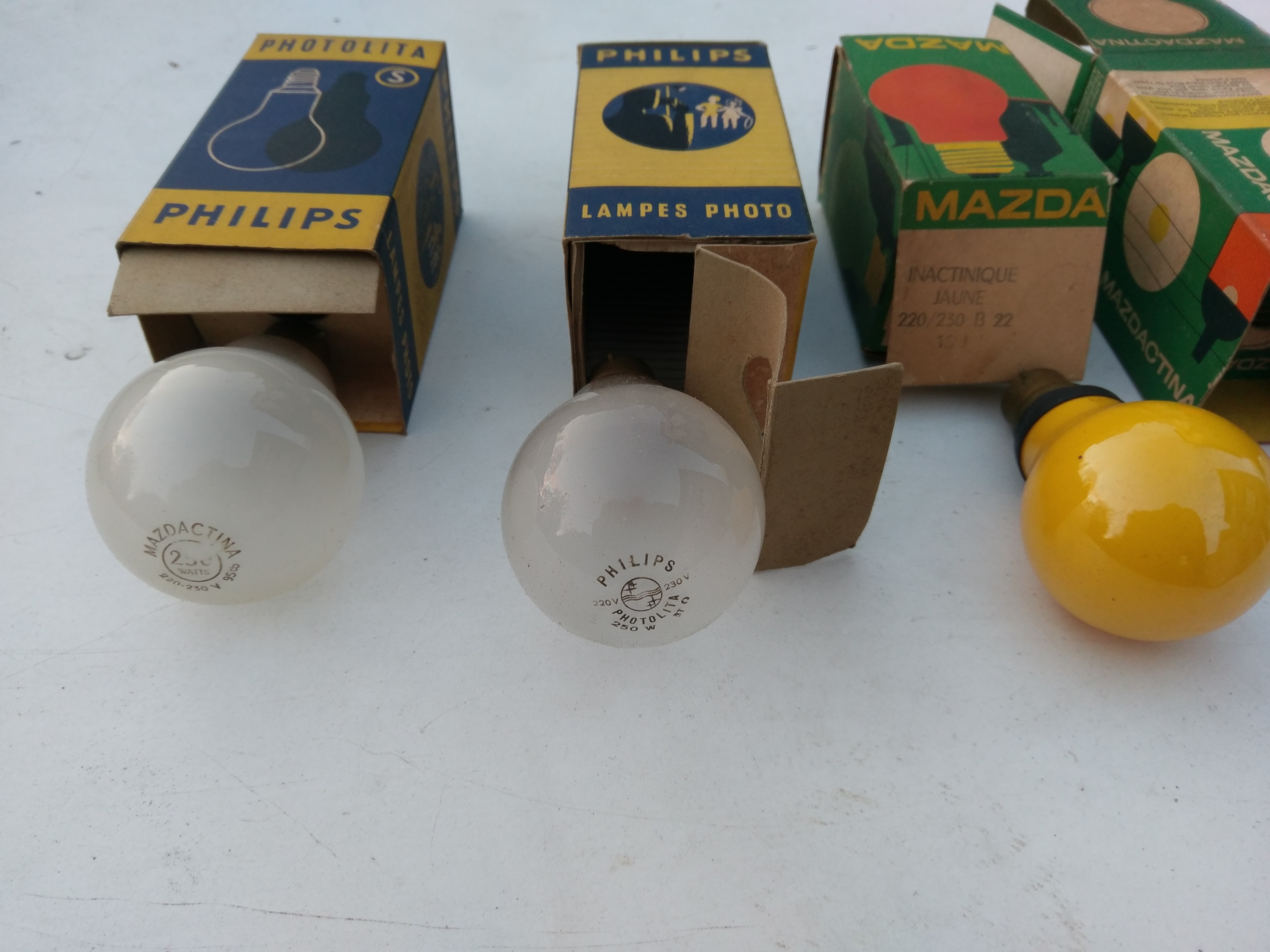

| Sujet : que faire des ampoules 110V Nouveau | De Thevenin Le 07-04-2019 à 23:35 sta |
pour les collectionneurs
j'ai aussi des lampes en 220 pour un usage photo
je donne le lot d'ampoules a celui qui voudra bien les chercher sur Argenteuil ou métro front populaire
je prefere les donner plutôt qu'elles prennes la poussiere et finissent un jour dans le bac à recyclage faute d'utilisation
Thevenin
| Sujet : que faire des ampoules 110V Nouveau | De Masterorion Le 10-04-2019 à 01:28 cms |
Hello.
Si j'avais été moins loin, je serais passé voir l'inactinique jaune. Je suis curieux de voir cette lampe de près, et peut-être bien un jour d'en utiliser une. J'ai déjà, de la même famille, un verre de lampe à pétrole rouge, hélas incomplet (sans chapeau fumivore spécifique).
