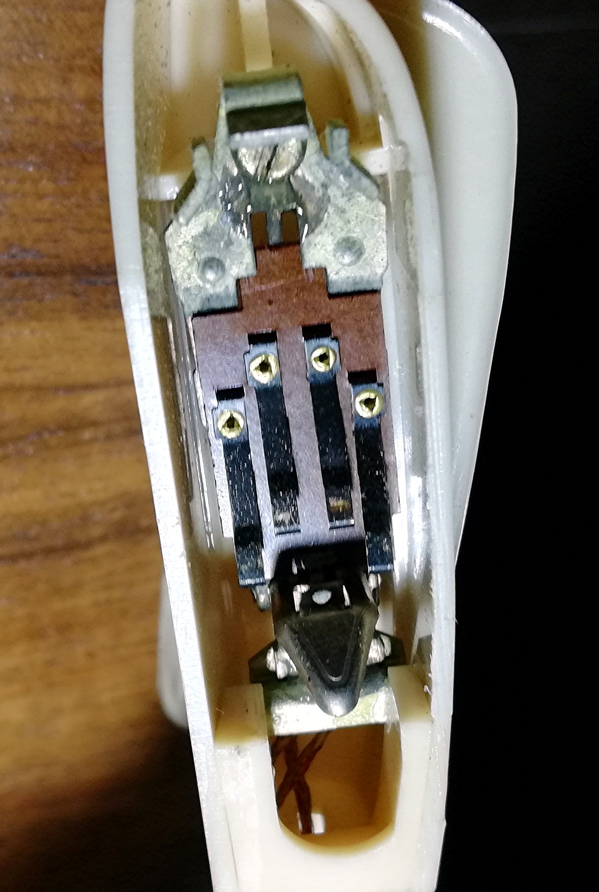

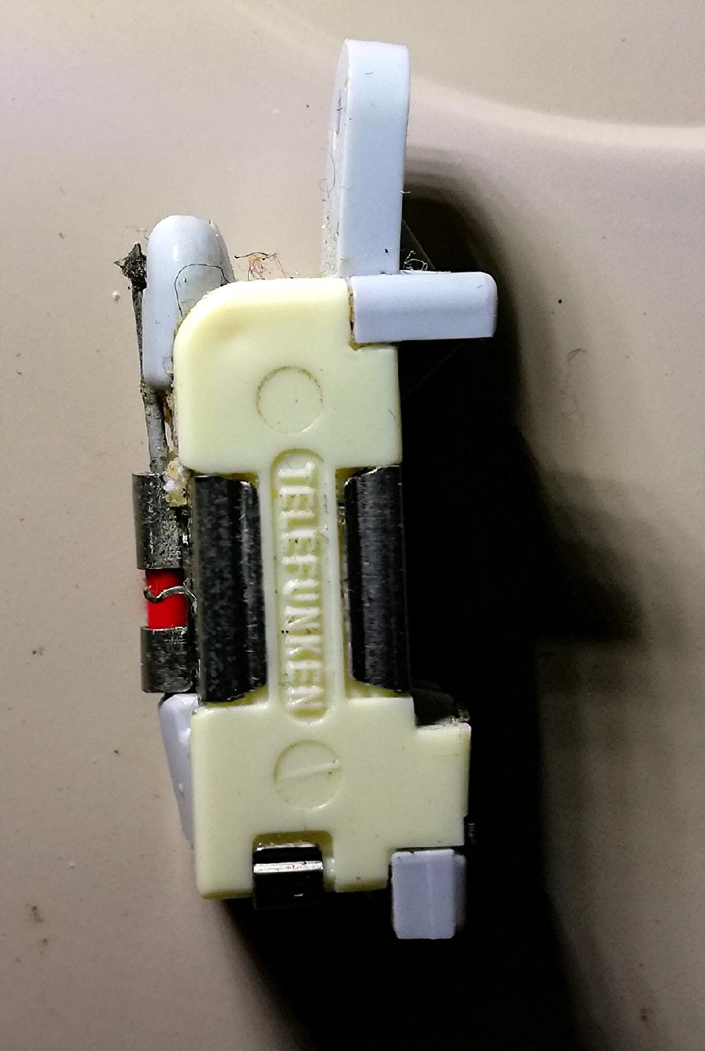

J'ai recement acheter un meuble TSF avec tourne disque GRUNDIG , la radio fonctionne parfaitement, le tourne dique tourne bien, sauf que je doute sur la cellule qui selon moi a 4 connectiques sur le bras, tandis que la cellule de marque telefunken qui s'emboite d'ailleur parfaitement, n'a pas les mêmes connectiques..... ci joint photos
Ma question est ce que la cellule est compatible ? ou il faudra la changer

D'après les photos il semble que la cellule a bien 4 plots, et le bras 4 languettes venant en vis à vis. L'ampli est stéréo ?
Quel est le souci au juste ?
Si le problème est que le seul son entendu quand la pointe lit le sillon d'un disque est celui de la pointe sur le disque elle-même, il faudrait vérifier la connectique par acquis de conscience, mais en général les anciennes cellules vieillissaient très mal et ce sont elles les coupables du mutisme.
Nombreuses sont les cellules de cette époque dont le cristal piezo-électrique est mort. Bien que la cellule soit démontable c'est très difficilement réparable, et il faudra se satisfaire de remplacer purement et simplement la cellule complète par une qui soit en bon état.

 Excusez moi encore, j'ai vu de nouveau la cellule, mais je trouve qu'il y a que 3 plots
| Sujet : cellule Diamant  Nouveau |  De ismed  Le 23-03-2019 à 01:33 sta |
En fait il y a 4 plots dont un cassé, car je l'ai bien ouvert
merci
| Sujet : cellule Diamant  Nouveau |  De Masterorion  Le 23-03-2019 à 12:03 cms |
 Si le piezo a l'air sain et si la transmission entre la pointe de lecture et lui est vivante, tentez de reconstruire le plot. Il n'y a rien à perdre et tout à gagner.
Le piezo n'aimepas la chaleur, si il passe les 40 à 50°C il meurt. Reconstruire, donc, mais avec précaution.

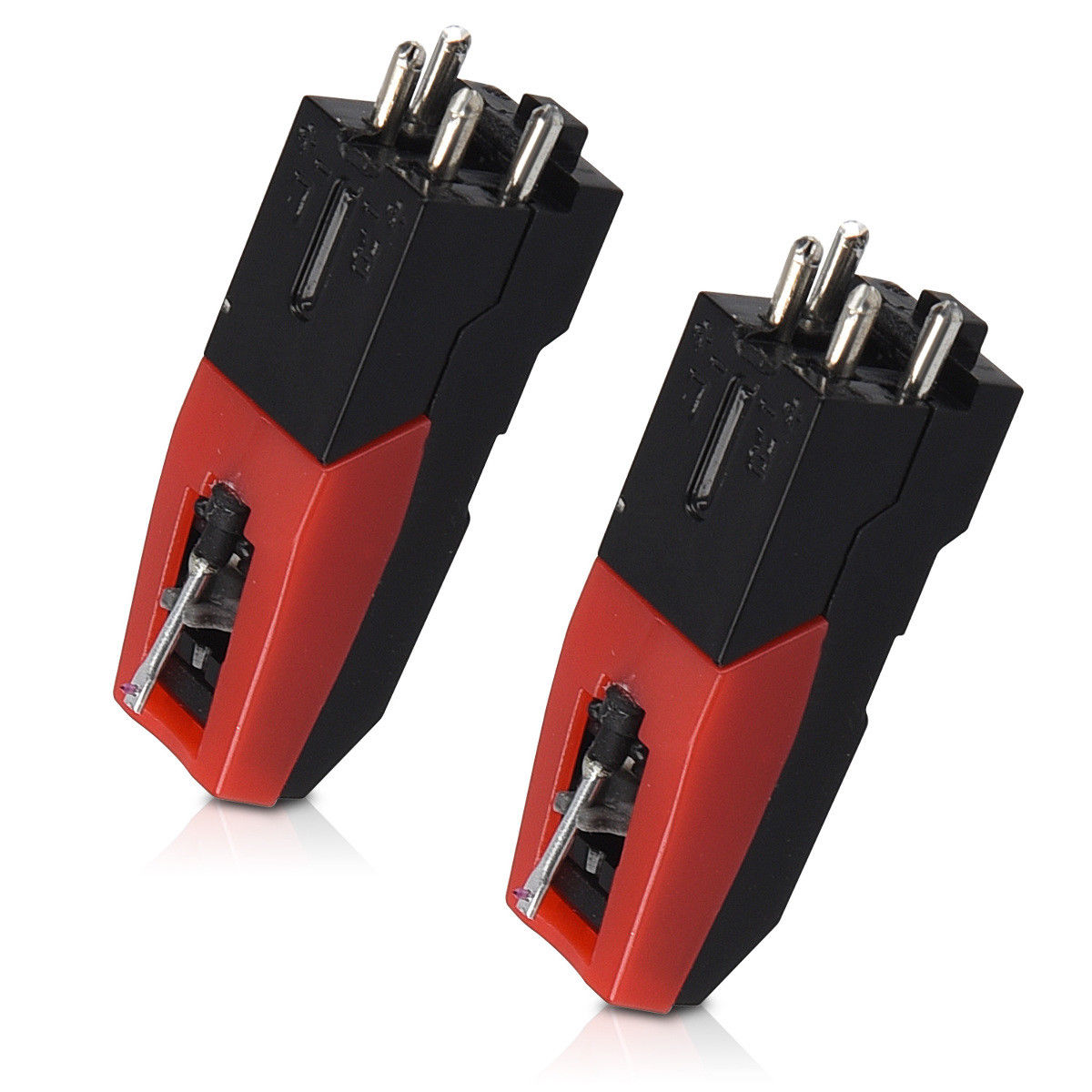

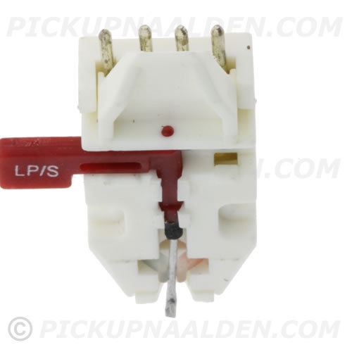

 bonsoir,
est il possible de  remplacer une nouvelle cellule en stereo par exemple T23/2 T25/Telefunken, ci joint photo, sinon la Navaris ci joint photo qui est nettement moins chere 11,40 les 2 cellules
| Sujet : cellule Diamant  Nouveau |  De Masterorion  Le 25-03-2019 à 04:40 cms |
 Encore plus compliqué que de réparer le plot de la cellule d'origine.
