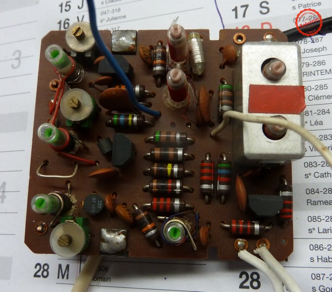

    Quelqu'un connait il cette tête HF FM et aurait son schéma ?
Sujet : Quelle est cette tête HF FM Nouveau De Radiolo  Le 19-03-2019 à 10:19 sta
    je ne vois ni CV ni varicap ?
    peut etre sur l'autre face ?

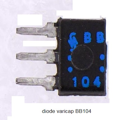

    La varicap double est de la même forme que les transistor exemple la BB104 prévue pour la FM
    cordialement Bozec

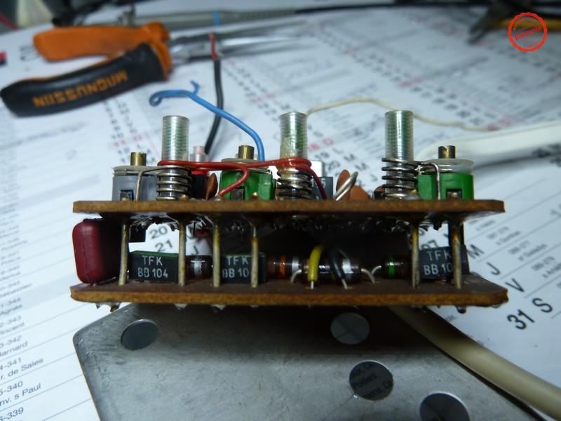

    Les varicaps sont sur un petit circuit en dessous
    Je l'ai récupéré mais je ne sais plus sur quoi

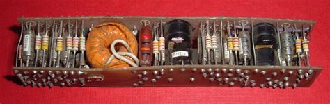

    Ha oui …….technologie dite en fagot un plaisir a depanner…..

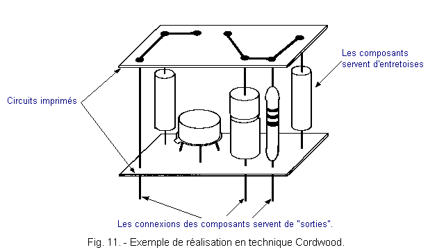

Sujet : Quelle est cette tête HF FM Nouveau De Radiolo  Le 19-03-2019 à 13:10 sta
    tres utilisée dans les années 60 en electronique militaire
    en France on appelait cela le fagot aux USA cordwood
    je ne parle pas du probleme quand il fallait changer un composant au miliieu……..
Sujet : Quelle est cette tête HF FM Nouveau De Radiolo  Le 19-03-2019 à 13:14 sta
    et un vrai !

    Oui, c'est pas vraiment du câblage en fagot. Y a juste 2, 3 connections de carte à carte...
    Quant à recevoir la radiophonie en fréquence modulée, je sais pas.
