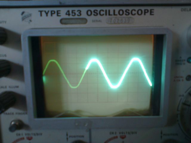

Je serais moins catégorique , la graduation est suffisamment précise pour la mesure , surtout vu ce qu'en font les gens, puisque la mesure de la lampe se fait sur l'alternance négative seulement et que sur l'alternance positive, la tension plaque est alors négative par contre le redressement de la tension déforme la sinusoïde et on ne peut pas mesurer la tension autrement qu'avec un oscillo
| Sujet : Optimisation lampemetre Metrix 310b Nouveau | De F6CER Le 18-03-2019 à 10:53 sta |
Et contrairement aux affirmations idiotes qui mettent en cause la résistance interne de l'appareil de mesure, ça donne ça :

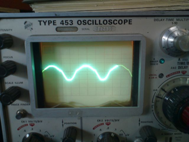

alors que sans la lampe :
désolé, trois messages au lieu d'un !
