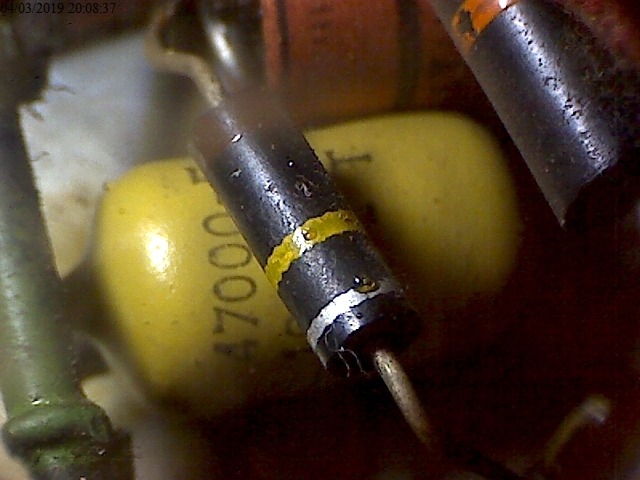

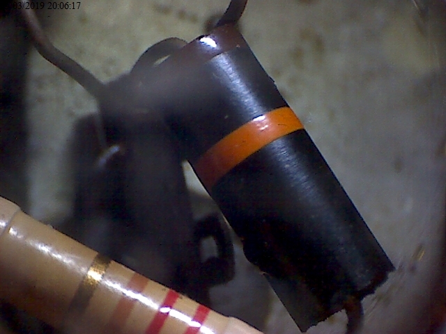

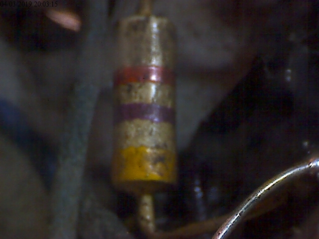

Je suis tout nouveau dans ce forum car je me suis passionné depuis qq temps dans la restauration d'un poste radio Vinix (modèle indéterminé ?) et d'un autre qui va suivre (REELA). Le Web et les forums sont une mine d'information mais je sèche un peu en ce moment sur l'identification de certains composants notamment des résistances à trois voire deux anneaux. Je les ai mis en PJ. Y aurait-il une âme charitable qui pourrait me donner les caractéristiques de ces résistances ?
D'avance, merci.
Belgio

Il est probable que le troisième anneau, noir, est confondu avec la couleur du corps de résistance.
Soit:
Marron, noir, jaune = 100 k ohms
Marron, noir, orange= 10 k ohms
Jaune, violet, rouge = 4,7 k ohms

 C'est vrai qu'il est parfois difficile de déterminer la valeur d'une résistance.
 Après surchauffe, le jaune devient orange, le rouge devient marron, le marron devient noir...
 Avec les CBP, le a détermination de la couleur du point était délicate, la surface de celui ci étant réduite à quelques millimètres carrés, sur la partie la plus affectée par la surchauffe.
