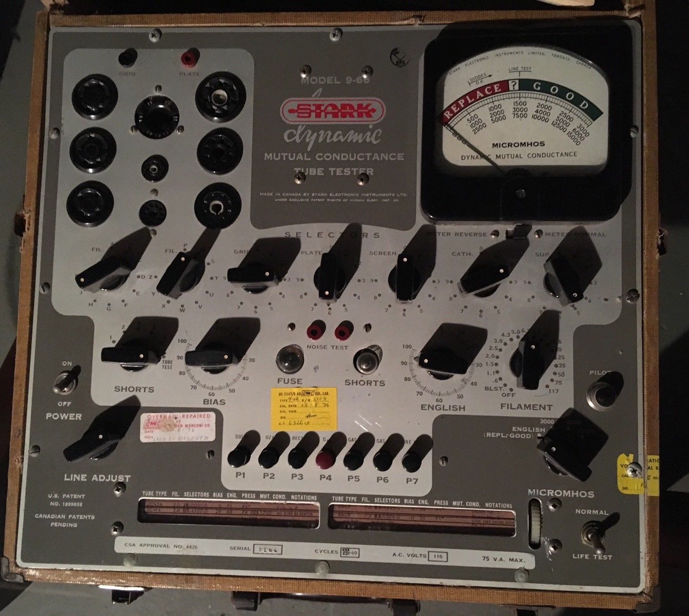

| Sujet : Panne Stark 9.66 Nouveau |  De jpl711  Le 04-03-2019 à 17:41 sta |
 Bonjour jcj
J'ai mis la photo en piece jointe ainsi que le schéma.
C'est un modele Hicock fabriqué au canada
JP

| Sujet : Panne Stark 9.66 Nouveau |  De americanradios  Le 04-03-2019 à 22:51 sta |
 Quand vous dites que tout fonctionne sur P4, est-ce qu'il fonctionne pour tester une diode par exemple avec P1 et une redresseuse avec P3 ?
Comme composants sensible à la tension il y a le fusible, puis le transfo puis les filaments des deux redresseuses la 5Y3GB et la 83 qui est un redresseur à vapeur de mercure.
Donc tester un ar un avec l'ohmmètre le fusible, le primaire du transfo puis les secondaires puis les filaments des deux tubes. Je pense que cela devrait suffire pour trouver la panne.
