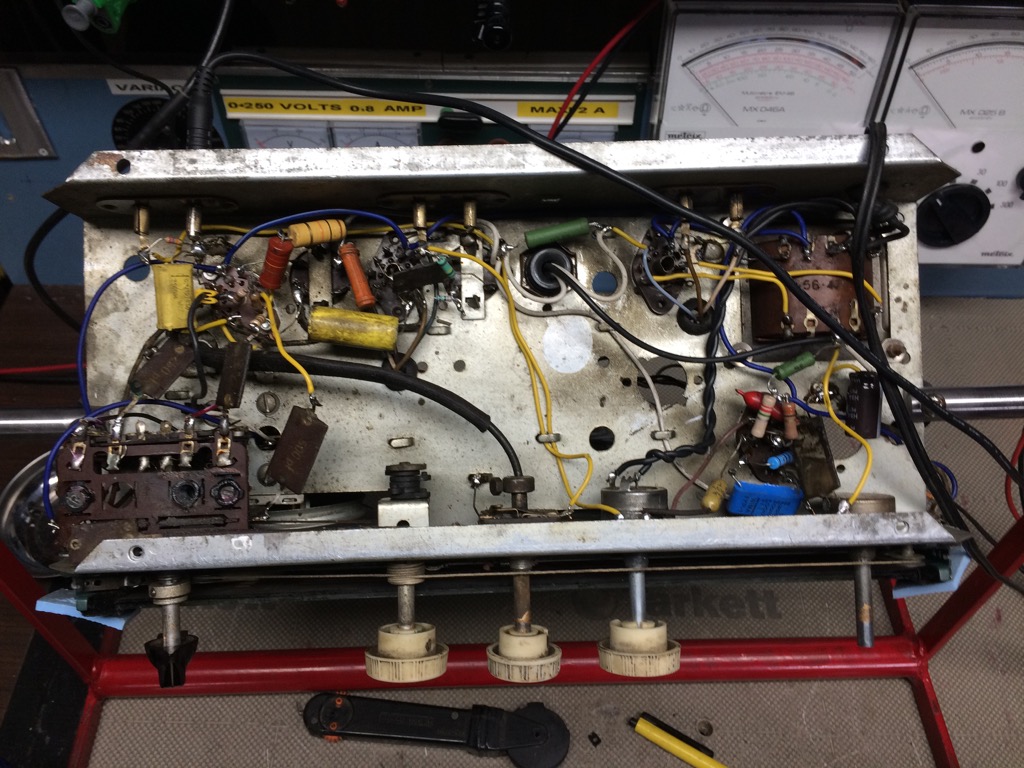

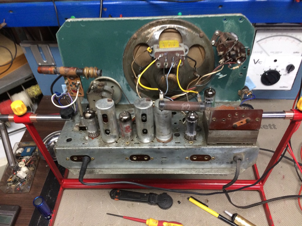

| Sujet : noyaux en ferrite  Nouveau |  De nanar  Le 03-03-2019 à 15:57 cms |
  Merci à vous j'ai trouvé !
je joints 2 photos du chassis si quelqu'un connait ce modèle … la caisse n'etant pas d'origine …
il me restera à trouver des boutons et affiner les réglages
Bon dimanche

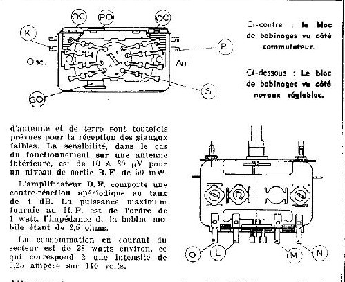

| Sujet : noyaux en ferrite  Nouveau |  De patb  Le 03-03-2019 à 21:26 sta |
| Sujet : noyaux en ferrite  Nouveau |  De patb  Le 03-03-2019 à 21:33 sta |
| Sujet : noyaux en ferrite  Nouveau |  De nanar  Le 03-03-2019 à 23:23 cms |
  Oui c'est bien un bloc orega comme sur le dauphin
Le plus approchant que j'ai trouvé c'est un ducretet  voix du monde 53 mais bon tout ce qui était hs a été remplacé les isolants des fils complètement bouffés
merci encore de vos messages
Bernard
| Sujet : noyaux en ferrite  Nouveau |  De Radiolo  Le 04-03-2019 à 09:30 sta |
 les mandrins de bobinage ressemblent a des ''Lipa''
si c'est le cas les noyaux seront facile à trouver
| Sujet : noyaux en ferrite  Nouveau |  De patb  Le 04-03-2019 à 09:39 sta |
dauphin, c'est le modele du bloc chez Orega,pas la marque du poste!
en principe 4 gammes d'onde
ca a equipe de nombreux postes, ce doit etre facile a trouver en lancant un appel sur le forum
Patrick
| Sujet : noyaux en ferrite  Nouveau |  De nanar  Le 04-03-2019 à 10:21 cms |
  Bon j'ai trouvé et tout va bien et ça fonctionne déjà pas mal reste plus qu'a fignoler car il a été vachement bricolé … j'ai réglé les MF au pif sitôt que j'ai le temps je branche le géné sur ECH81 sur la grille ( mais laquelle ?? ) et le voltmètre à la place du HP remplacé par une résistance
bonne journée Bernard
| Sujet : noyaux en ferrite  Nouveau |  De julienbeta  Le 04-03-2019 à 12:19 sta |
diantre ... si j'ai bien compris l'image, nanar s'est fabriqué un support de poste qui permet de le passer cul pardessus tête grâce à un axe !!!
làààà je dis bravo, quelle ergonomie pour le poste de travail du dépanneur !
une idée à pomper sans modération, sauf s'il y a droits d'auteur
Julien béat !
| Sujet : noyaux en ferrite  Nouveau |  De F6FLC  Le 04-03-2019 à 12:23 sta |
j'avais presque le même support pivotant, mais acheté dans le commerce
c'était vendu pour réparer les platines de tourne-disques, bien pratique pour les retourner sans casser le bras !
| Sujet : noyaux en ferrite  Nouveau |  De julienbeta  Le 04-03-2019 à 12:55 sta |
 il n'y a pas : c'est astucieux !
| Sujet : noyaux en ferrite  Nouveau |  De nanar  Le 04-03-2019 à 13:14 cms |
  Pas de droit d'auteur ! zéro euro tout de la récup de mon broll même le restant de peinture bon faut quant même jouer du poste à souder
| Sujet : noyaux en ferrite  Nouveau |  De Michel87  Le 04-03-2019 à 13:19 sta |
  Ce type de support très pratique avait été développé à l'origine pour l'insertion et la soudure des composants sur les circuits imprimés.  On le trouve dans le commerce sous le nom de'' troisième main ''
