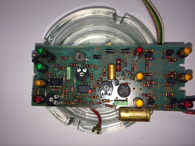

    pour dépanner la centrale électrique du camping car de fifils, je cherche, soit le schéma de la carte
    électronique faisant fonction de niveau de charge batterie et niveaux de l'eau propre et de l'eau usée.
    photo jointe, soit l'ensemble complet (surtout la carte)

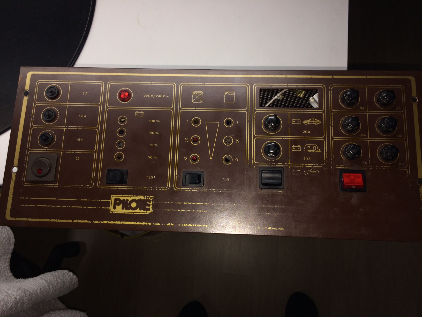

    cette carte équipe une armoire CRAMER de 1985 équipant un camping car R620
    en vous en remerciant par avance.

    Vu la complexité de la carte je pense qu'avec un contrôleur universel on doit trouver l’élément défectueux!
    Quel est le problème exactement de votre appareil?

    à mon avis impossible de trouver la panne en (statique ) et galère pour trouver le schéma -
    jean-claude -
Sujet : Camping car Nouveau De Michel87  Le 26-02-2019 à 11:11 sta
    Effectivement, la probabilité de trouver un schéma est nulle.
    En revanche, il devrait être possible de faire un contrôle statique ( peut être un transistor en court circuit ) et composants passifs.
    Sinon, peu d'espoir
Sujet : Camping car Nouveau De F6CRV  Le 26-02-2019 à 11:32 sta
    oui mais il y a des circuits intégrés ;;et pour les contrôler !!!!!!!!!!!!!
    bon courage pour trouver la panne
    jean-claude
Sujet : Camping car Nouveau De Michel87  Le 26-02-2019 à 11:43 sta
    Si un boitier neuf coute plusieurs centaines d'euros ( ? ), il peut être envisageable d'investir dans deux CI.
    Perdu pour perdu...
Sujet : Camping car Nouveau De Pascal  Le 26-02-2019 à 12:35 sta
    Bonjours. Cette carte supportant 2 circuit intégrés, un pont redresseur et une palanquée de transistor de commande des Led ne doit pas être trop complexe a réparer. Ce n'est même pas un circuit double face. Il faut sortir la tresse à dessouder. La platine semble avoir déjà été bricolée.

    La cause n'est pas désespérée, la carte est divisée en 2 parties :
    la première est une triple sonde de niveaux assez simpliste dans le fonctionnement
    la deuxième est un contrôle de charge de la batterie (les O.P)
    j'ai besoin du schéma pour le réglage des 2 potards et pouvoir vérifier
    le fonctionnement.
    la vérification des composants a déjà été effectuée, j'ai trouvé le BD135 hs, je dois
    pouvoir le remplacer par un BD235 ou tout autres NPN.
    je posais la question car je présume que certains d'entre vous possèdent un C.P, donc
    je me suis dit : why not ?

    peut on avoir le marquage des circuite integres ?
    il n'est pas lisible sur la photo
    quelle parie est en panne:
    la mesure de niveau eau
    la gestion des batteries
    la mesure de tension de la batterie caravane ?

    F1SPI a noté que le totor BD135 était hs.
Sujet : Camping car Nouveau De F1SPI  Le 26-02-2019 à 16:36 sta
    SFC 2458 / MC1458, du classique.
    Et oui, on m'a dit qu'il fallait que je vérifie les composants, c'est comme cela que
    j'ai trouvé que le totor était mort, je ne me serai jamais douté qu'il fallait que je ''controlasse''
    les composants, 40 ans d'électronique pro, militaire, etc, je ne m'en doutais pas .
    je cherche le schéma pour des raison pratique, je ne fais qu'une maintenance.
    merci encore pour votre intéressement.

    Bonjour, avez vous trouvé des infos sur le réglage des potentiomètres.
Sujet : Camping car Nouveau De Allo Guy  Le 18-07-2020 à 10:59 sta
    C'est quoi la panne?
    Vu qu'il y a des fonctions simples qui sont indépendantes, relever le schéma ne doit pas être mission impossible. Cela prends sans doute un peu plus de temps que de trouver le schéma tout fait.
    A priori, des comparateurs à seuils pour la tension batterie et un potard de réglage.
    L'histoire dit peut être ce qui s'est passé et qui aurait entrainé la mort du BD135 mort naturelle ou suicide assisté par fausse manœuvre.
    Les fusibles ont les bonnes valeurs?
