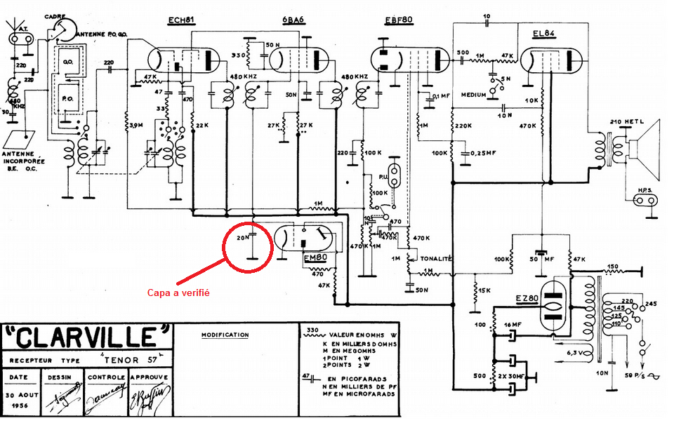

 Qu'est-ce qui peut provoquer la modulation de l'oeil magique par le son du récepteur?
Constaté sur un Télémonde dont je n'ai pas le schéma, mais déjà vu aussi sur d'autres récepteurs.
| Sujet : L'oeil magique qui parle Nouveau |  De dede2000  Le 25-02-2019 à 11:44 sta |
vous devez avoir une capa de découplage de la ligne de CAG HS.
| Sujet : L'oeil magique qui parle Nouveau |  De F6CER  Le 25-02-2019 à 11:44 sta |
Il faudrait verifier si un condensateur de découplage  de 47 ou 100nF existe entre grille de commande et masse et quel est son état
| Sujet : L'oeil magique qui parle Nouveau |  De Gilbert  Le 25-02-2019 à 11:53 sta |
 Merci je vérifie la présence et l'état de cette capa
| Sujet : L'oeil magique qui parle Nouveau |  De dede2000  Le 25-02-2019 à 11:56 sta |
| Sujet : L'oeil magique qui parle Nouveau |  De jcj  Le 25-02-2019 à 12:13 sta |
| Sujet : L'oeil magique qui parle Nouveau |  De HLJ  Le 25-02-2019 à 16:01 sta |
Avec les procédés ''modernes'' de modulation AM tels que le DCC visant à faire des économies d'électricité sur les émetteurs la porteuse n'est plus de puissance constante mais varie au rythme de la modulation.
C'est peut-être cela que vous observez ou alors comme dit plus haut le condensateur de découplage de la ligne CAG est défectueux.
