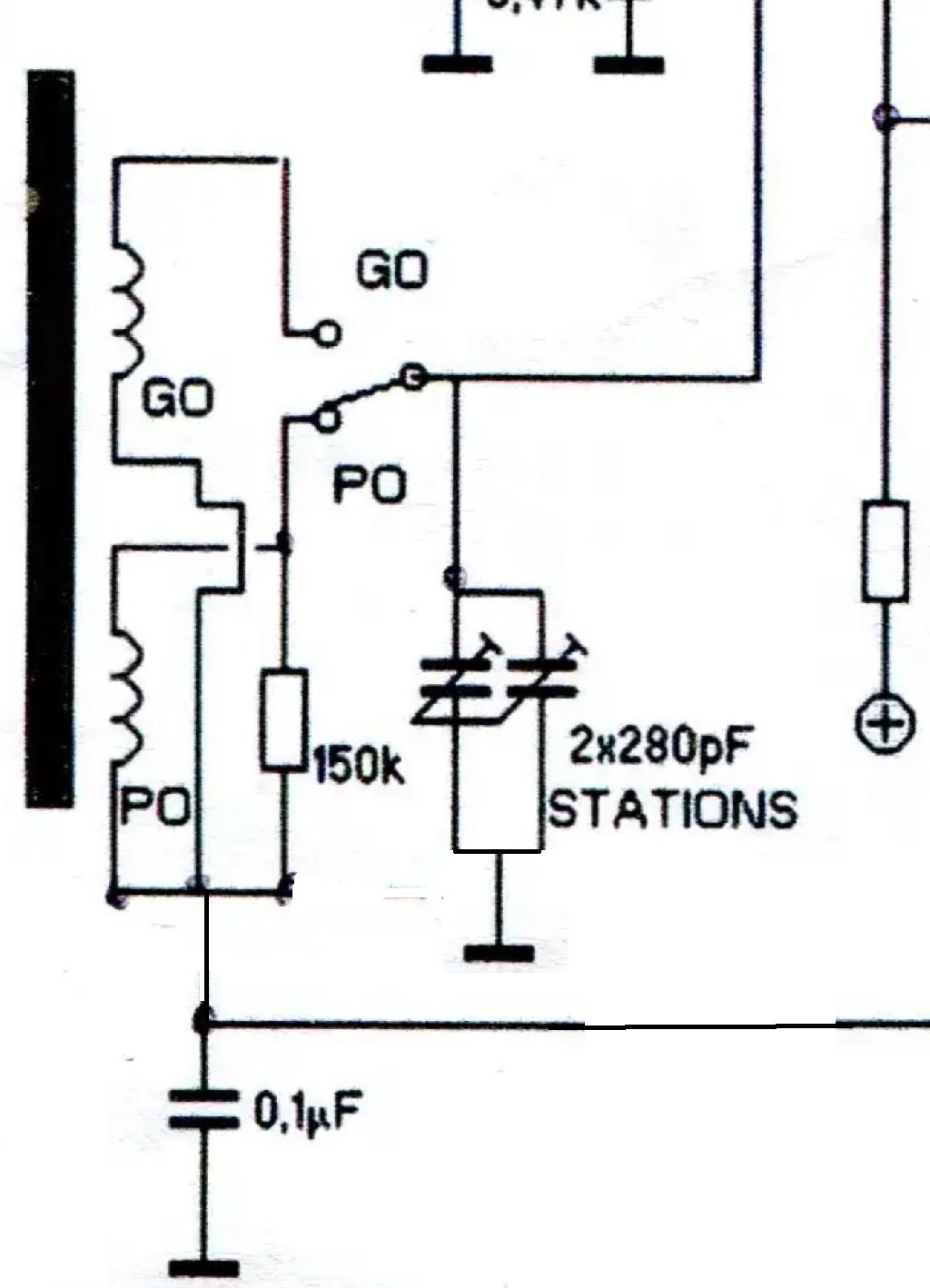

 bonjour à tous
je voudrai essayer le montage du récepteur 2 lampes paru dans le N° 88de Radiofil.
J'avoue ne pas bien comprendre la partie HF avec les deux CV  qui pour moi,ne sont pas montés en parallèle et surtout je ne vois pas de masse pour les CV et pour les bobinages .
je suis encore un apprenti ,merci d'éclairer ma lanterne

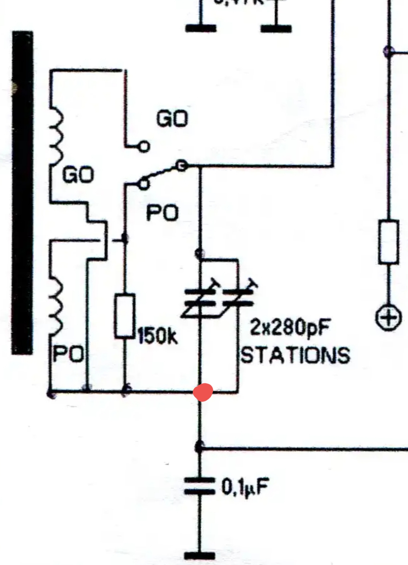

| Sujet : poste2lampes radiofil N°88 Nouveau |  De HLJ  Le 21-02-2019 à 15:41 sta |
En fait il doit simplement manquer un point de connexion comme ci-contre.
| Sujet : poste2lampes radiofil N°88 Nouveau |  De F6CRV  Le 21-02-2019 à 16:41 sta |
oui un petit bug sur le plan - les deux cages du CV doivent être en// (parallèle )
bonne journée
jean-claude

| Sujet : poste2lampes radiofil N°88 Nouveau |  De Radiolo  Le 21-02-2019 à 18:50 sta |
 attention la carcasse du CV n'est pas a la masse
| Sujet : poste2lampes radiofil N°88 Nouveau |  De bocq18  Le 21-02-2019 à 20:09 sta |
J'avoue ne plus comprendre car effectivement la carcasse du CV n'est pas à la masse ,c'est une erreur ou c'est voulu?
Le CV que j'ai monté est à la masse du fait de sa fixation.
| Sujet : poste2lampes radiofil N°88 Nouveau |  De Radiolo  Le 21-02-2019 à 20:43 sta |
 cela ne devrait pas gener le fonctionnement
car de toutes les façons il est a la masse du point de vue HF par le  0.1 µ
il aura la tension de CAG a ses bornes mais comme c'est un condensateur il n'a aucun effet sur le continu
| Sujet : poste2lampes radiofil N°88 Nouveau |  De Radiolo  Le 21-02-2019 à 20:48 sta |
 cela donnera qq chose comme cela

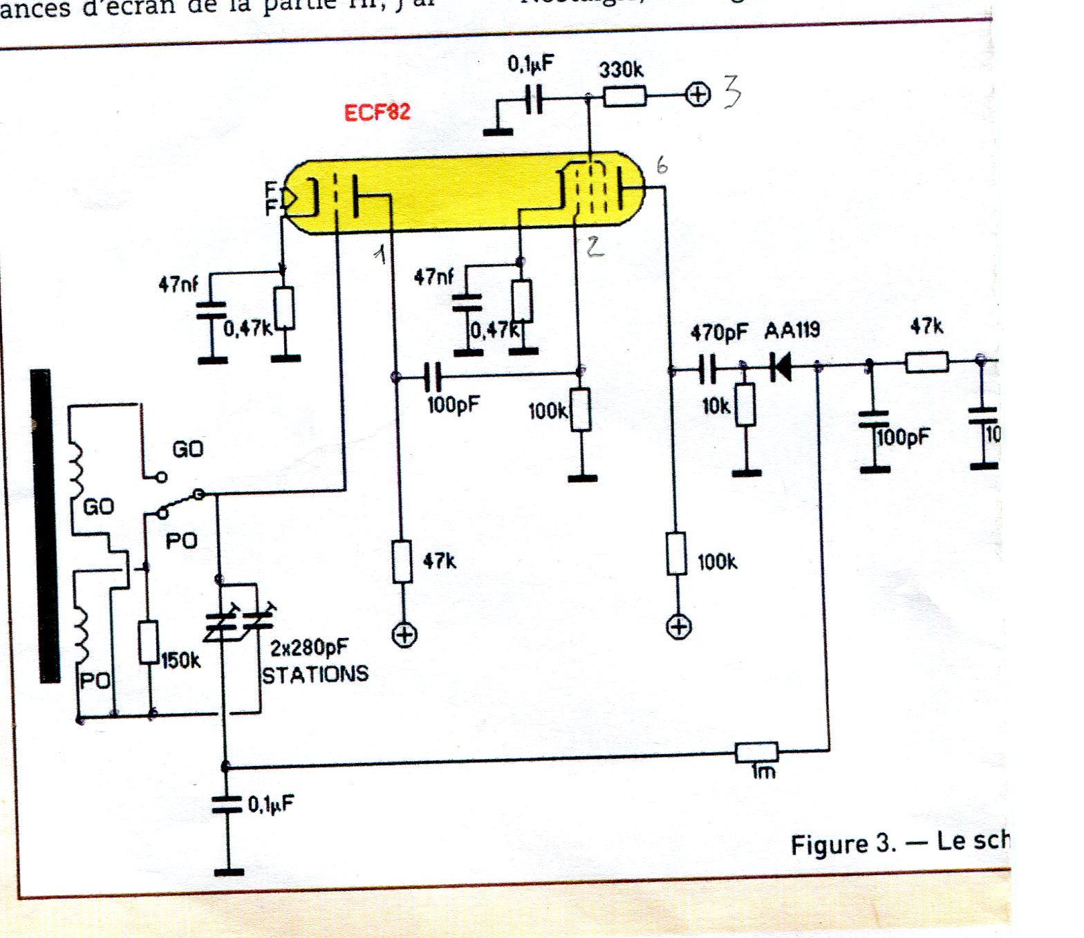

| Sujet : poste2lampes radiofil N°88 Nouveau |  De F6FLC  Le 22-02-2019 à 00:46 sta |
à quoi sert la 150 k  ?
elle est en // sur les bobines
| Sujet : poste2lampes radiofil N°88 Nouveau |  De bocq18  Le 22-02-2019 à 08:05 sta |
 bonjour à tous
merci pour vos précisions
D'après l'auteur,la résistance de 150K ohm sur l'enroulement PO est destinée à supprimer les sifflements.

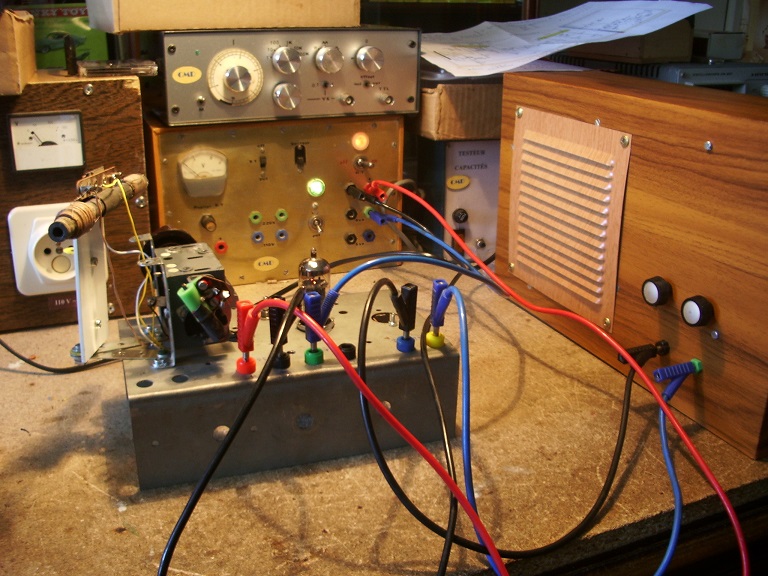

| Sujet : poste2lampes radiofil N°88 Nouveau |  De bocq18  Le 27-02-2019 à 11:52 sta |
  je viens de terminer la partie HF du poste à lampe dont le schéma est paru dans Radiofil N°88
je ne ferai que cette partie car j'ai une alim HT et un ampli BF
je reçois très confortablement RTL, convenablement  Europe 1 et faiblement la BBC.
bonne journée  (ici un magnifique temps ensoleillé.)
