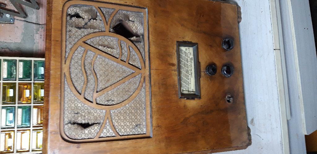

| Sujet : Vitus incognitus Nouveau | De stockfish Le 09-02-2019 à 21:01 sta |

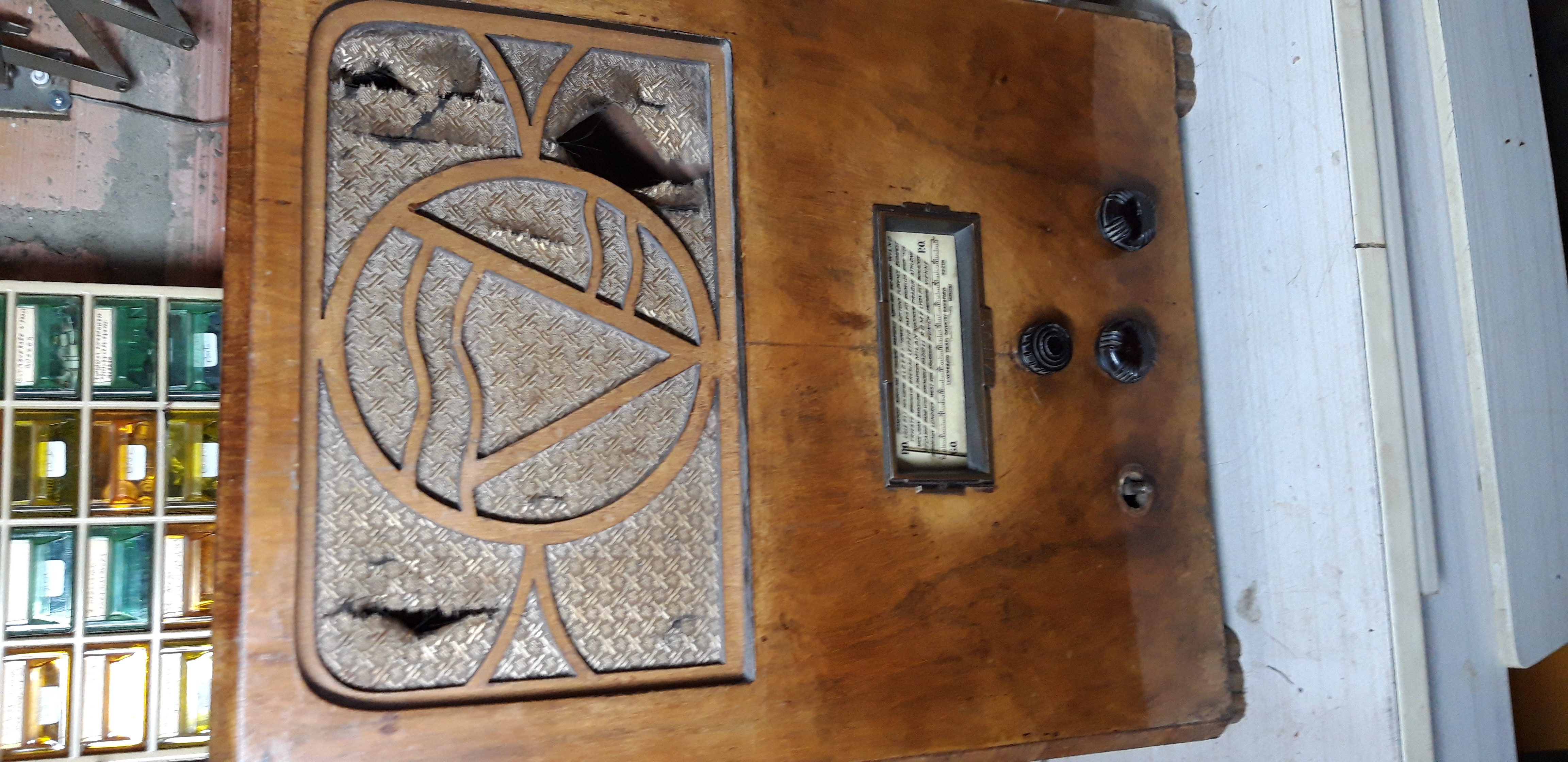

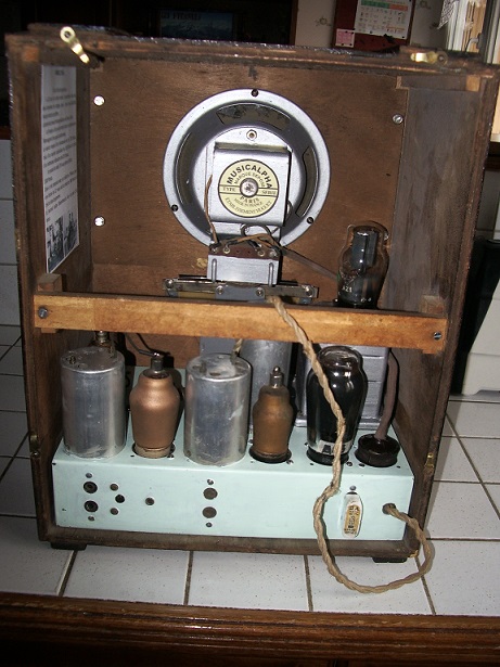

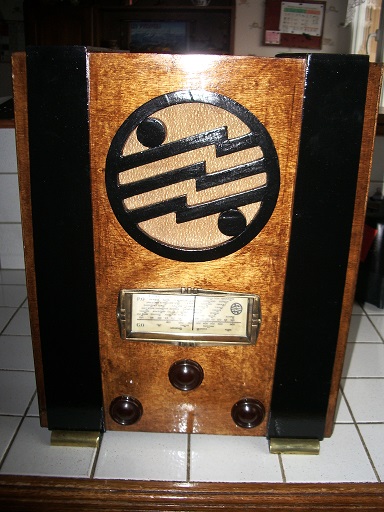

Trouvaille de ce matin : un Vitus dont les lampes sont identiques à celles du 701D. Le fameux ''pseudo'' push-pull de 47 d'après sa notice. https://www.doctsf.com/gr…
Le châssis et la caisse sont différents de ceux du 701D.
Quelqu'un le reconnaît-il ? Il n'est pas dans le grand livre et aucune référence n'est inscrite. Le dos est absent.
Merci d'avance pour votre aide à l'identification.

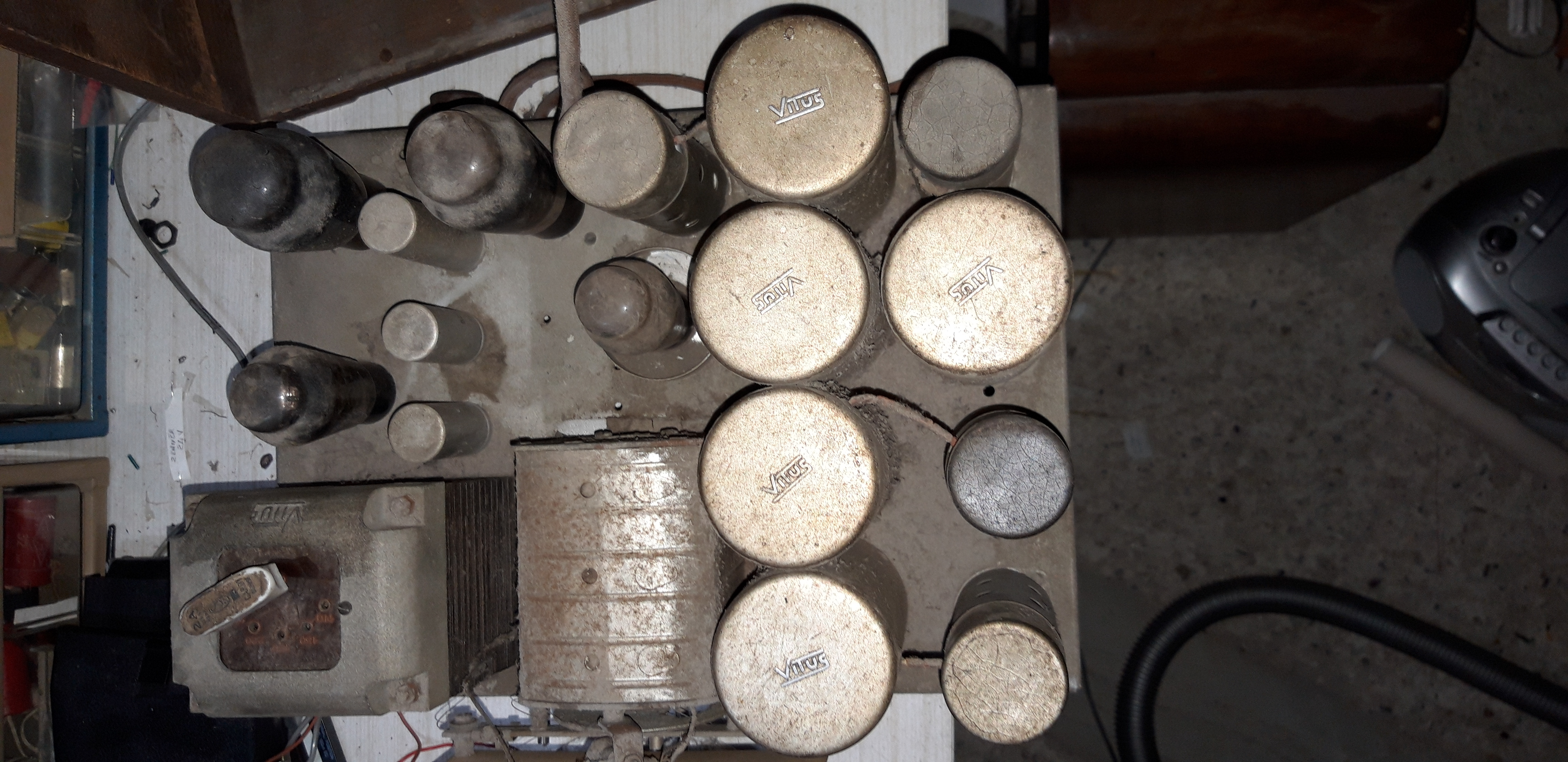

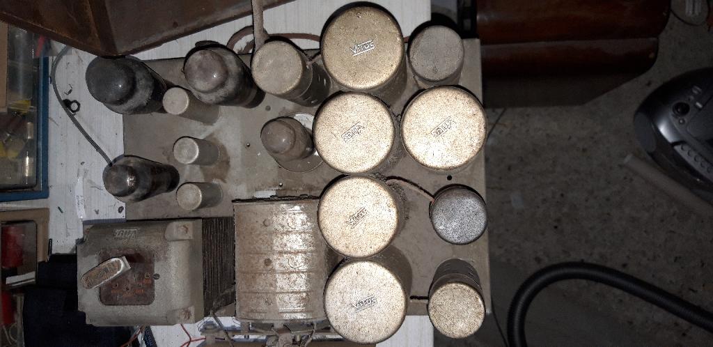

| Sujet : Vitus incognitus Nouveau | De stockfish Le 15-02-2019 à 19:22 sta |
Toujours à la recherche d'une référence ou un petit nom ...

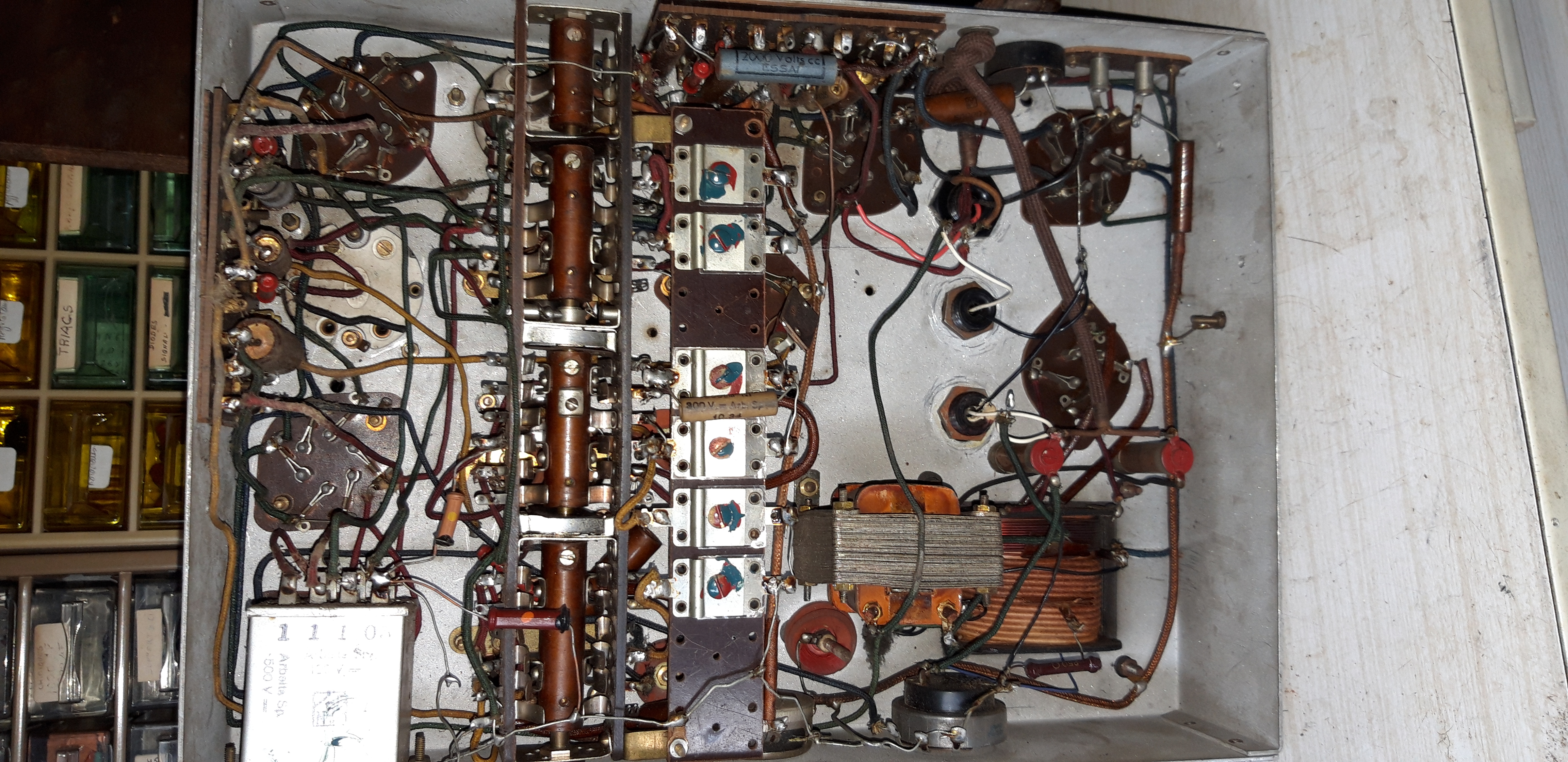

Pour aider, les photos du châssis ->
Blindages et transfo estampillés Vitus. De la belle ouvrage de marque française.
Les chimiques ont été changés au début des années 50 donc aucun scrupule pour les remplacer sans chercher à les farcir.
| Sujet : Vitus incognitus Nouveau | De Michel87 Le 17-02-2019 à 15:32 sta |
Sous le châssis, autour du culot des chimiques, on aperçoit une sorte de pâte.
Qu'est ce que c'est?
| Sujet : Vitus incognitus Nouveau | De Radiolo Le 17-02-2019 à 15:39 sta |
ou un artefact de photo du a la compression d'image ou l'incontinence des chimiques hors d'age….
| Sujet : Vitus incognitus Nouveau | De stockfish Le 17-02-2019 à 18:52 sta |
C'est le châssis qui a été rayé par la clé ou les pinces utilisées lors du changement des chimiques d'origine.
Après changement de 2 chimiques sur les 3 et en surveillant le 3ème j'ai mis sous tension.
Il est fonctionnel. Contrairement au 701D il n'a que les deux gammes PO et GO.
J'ai pu recevoir en PO quelques espagnols le soir, en GO rtl, europe1 et très faiblement bbc avec antenne de 5 m environ.
On doit pouvoir faire mieux.
A en croire le grand livre, les Vitus des années 30 de ce type sont souvent ''à identifier''. Seul un numero de série est présent.

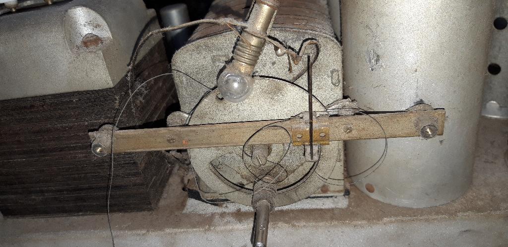

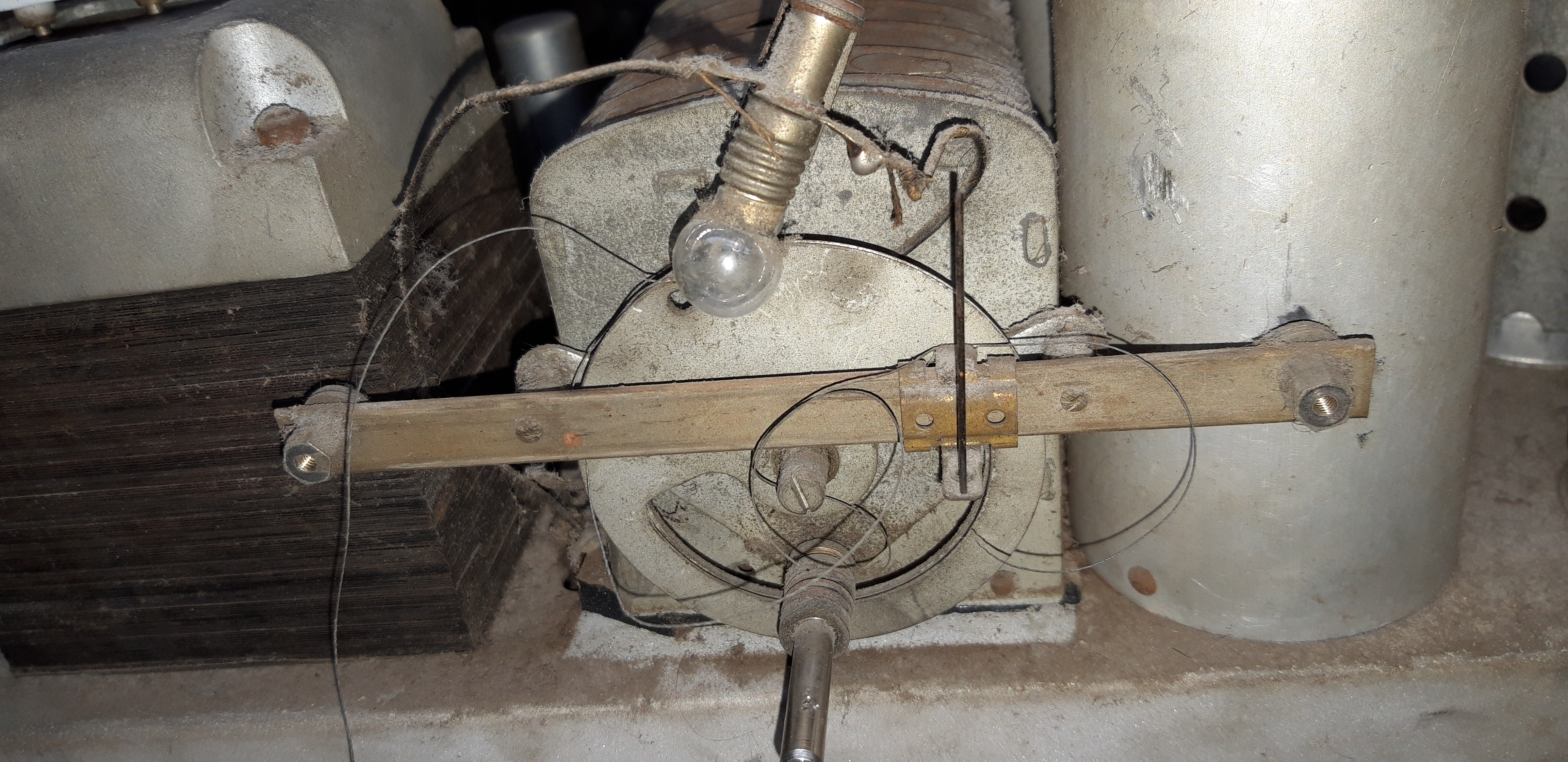

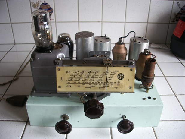

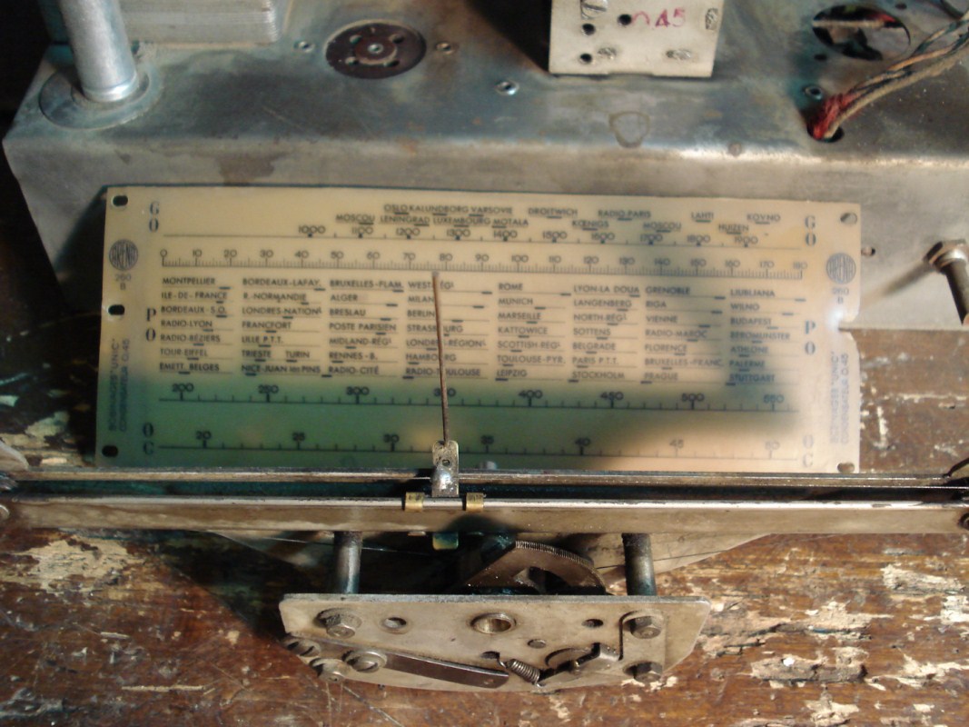

J'oubliais, j'ai quand même un problème de ficelle ->
Si vous avez une notice décrivant ce type d'entraînement, ça pourrait aider.
| Sujet : Vitus incognitus Nouveau | De stockfish Le 12-05-2019 à 17:09 sta |

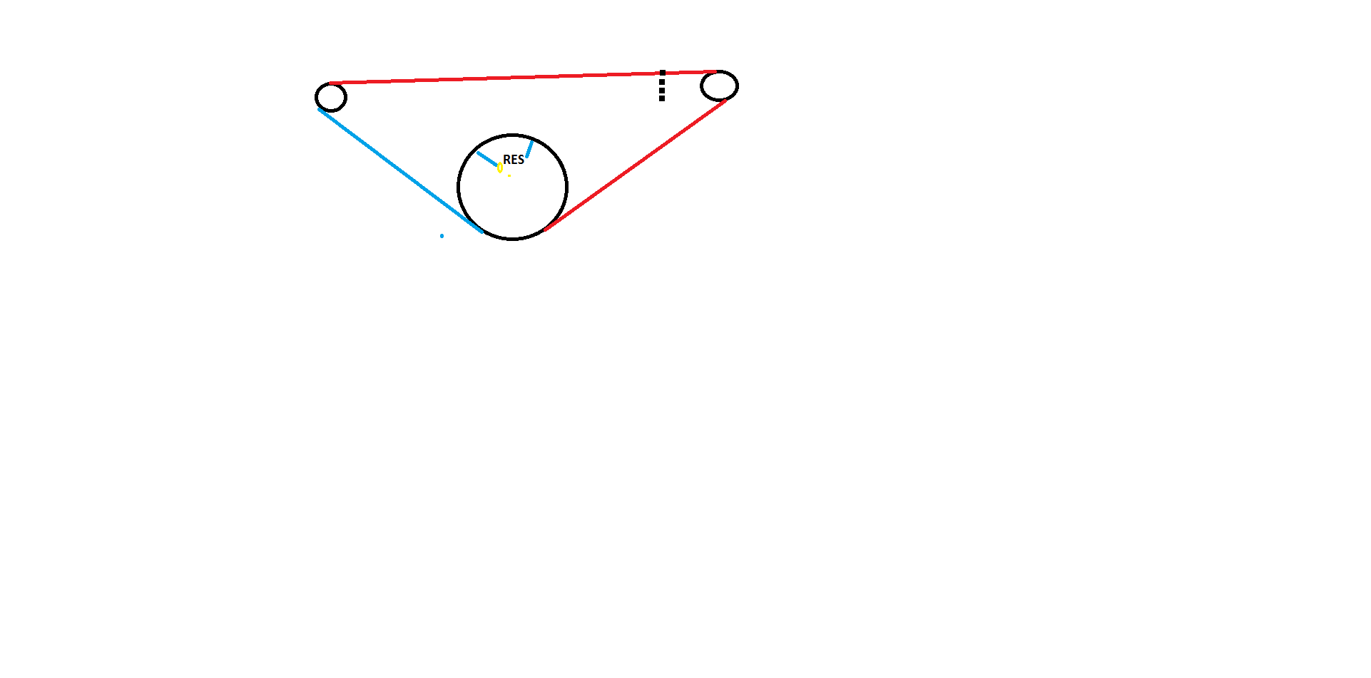

Peut-être le principe de la ficelle ->
La grande poulie n'a qu'une seule gorge. Le cercle rouge en bas est l'axe du bouton.
Ca a l'air de fonctionner mais je ne sais pas pour combien de temps ... Si à tout hasard quelqu'un a rencontré cette sorte de montage, ça confirmerait.
| Sujet : Vitus incognitus Nouveau | De HLJ Le 12-05-2019 à 23:55 sta |
Ce genre d'entraînement de l'aiguille de cadran, assez simple finalement vu que la démultiplication est faite directement sur la poulie du CV, est assez courant sur les postes du début des années 30.
Les premiers Paillard vers 33-35, avec le cadran en celluloïd ont exactement le même système.

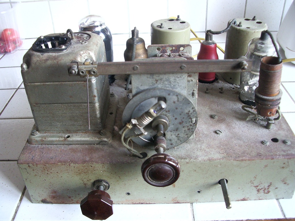

| Sujet : Vitus incognitus Nouveau | De bocq18 Le 13-05-2019 à 07:55 sta |
bonjour à tous

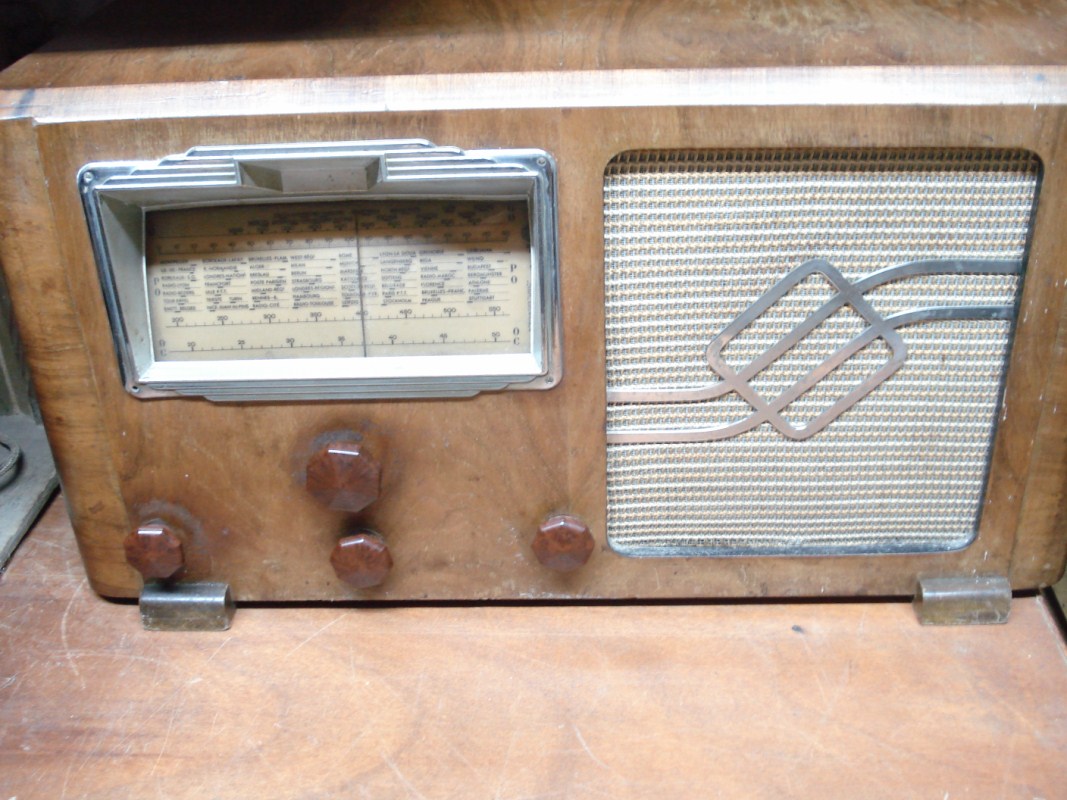

J'ai restauré récemment un poste Proclamor avec le même système de ficelle
en pièce jointe la réparation que j'ai effectué.Ça fonctionne mais ce n'est peut-être pas la solution d'origine.
Bonne restauration

| Sujet : Vitus incognitus Nouveau | De bocq18 Le 13-05-2019 à 10:27 sta |
bonjour à tous
j'avoue ne pas m'avoir posé la question car j'ai essayé le transfo à vide et j'ai trouvé les deux tensions HT normales et l'alimentation des filaments normale
4V car série des lampes A cela fonctionne donc en 50Hz.
Pour Michel87 deux photos du poste terminé
bonne journée

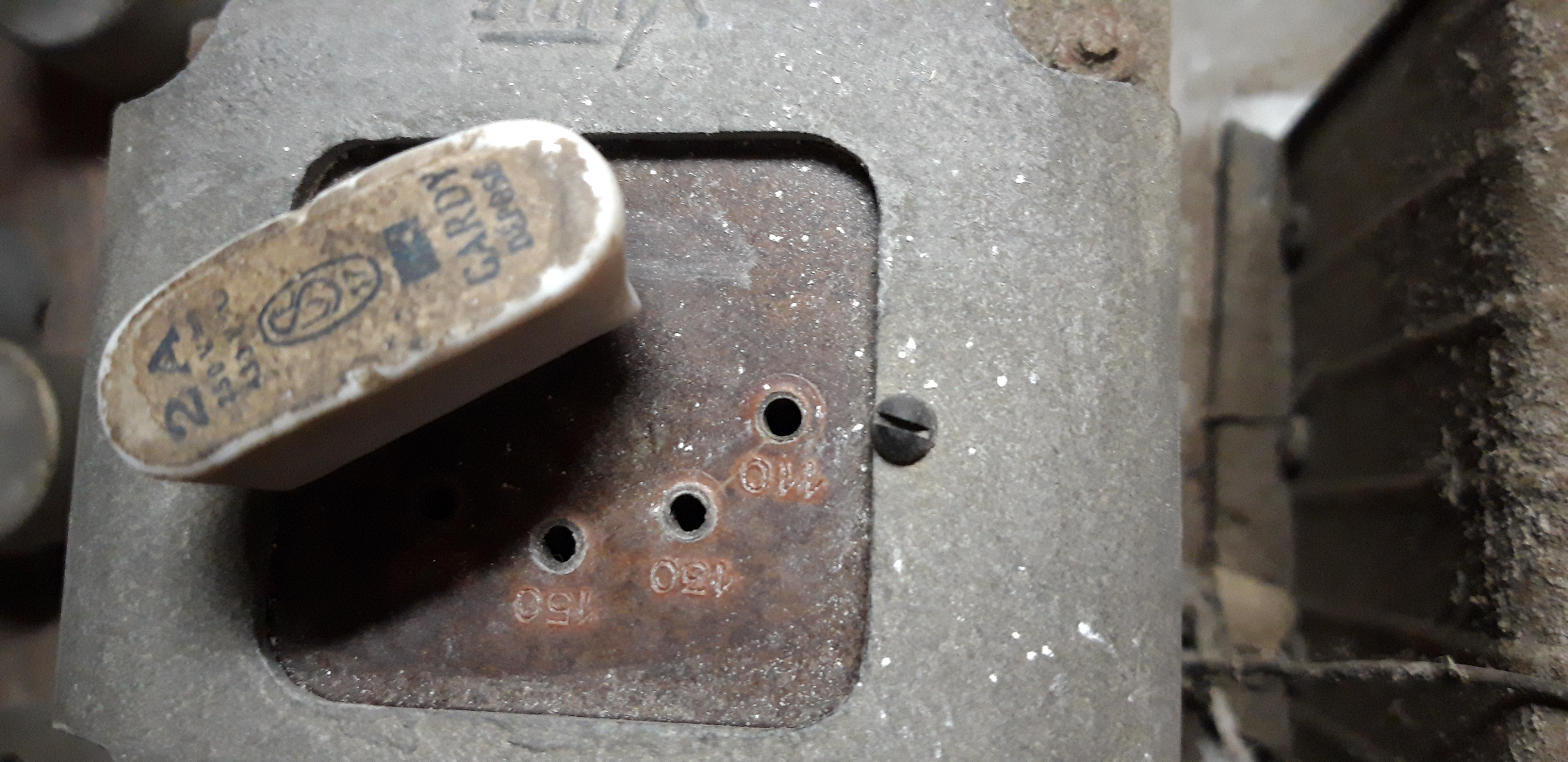

Il me semble reconnaitre à l'arrière du châssis un fusible porcelaine Gardy à remplissage au plâtre.
Toute une époque...

La poulie du Proclamor semble identique à celle du Vitus. J'avais aussi essayé le chemin indiqué par Michel mais la rotation du CV ne parvenait pas à réaliser tout à fait un demi-tour complet. Dans mon cas, la distance entre le rail de l'aiguille et l'axe de cette poulie est plus courte d'où la solution retenue pour gagner en longueur de ficelle ->
Je n'ai pas repéré de trou dans la gorge. Une pièce de métal est enchassée dans la gorge pour bloquer les deux extrémités du fil. J'ai du mettre un peu de soudure pour bloquer le nouveau fil sur cette pièce mais je ne suis pas sûr que ce soit très costaud.

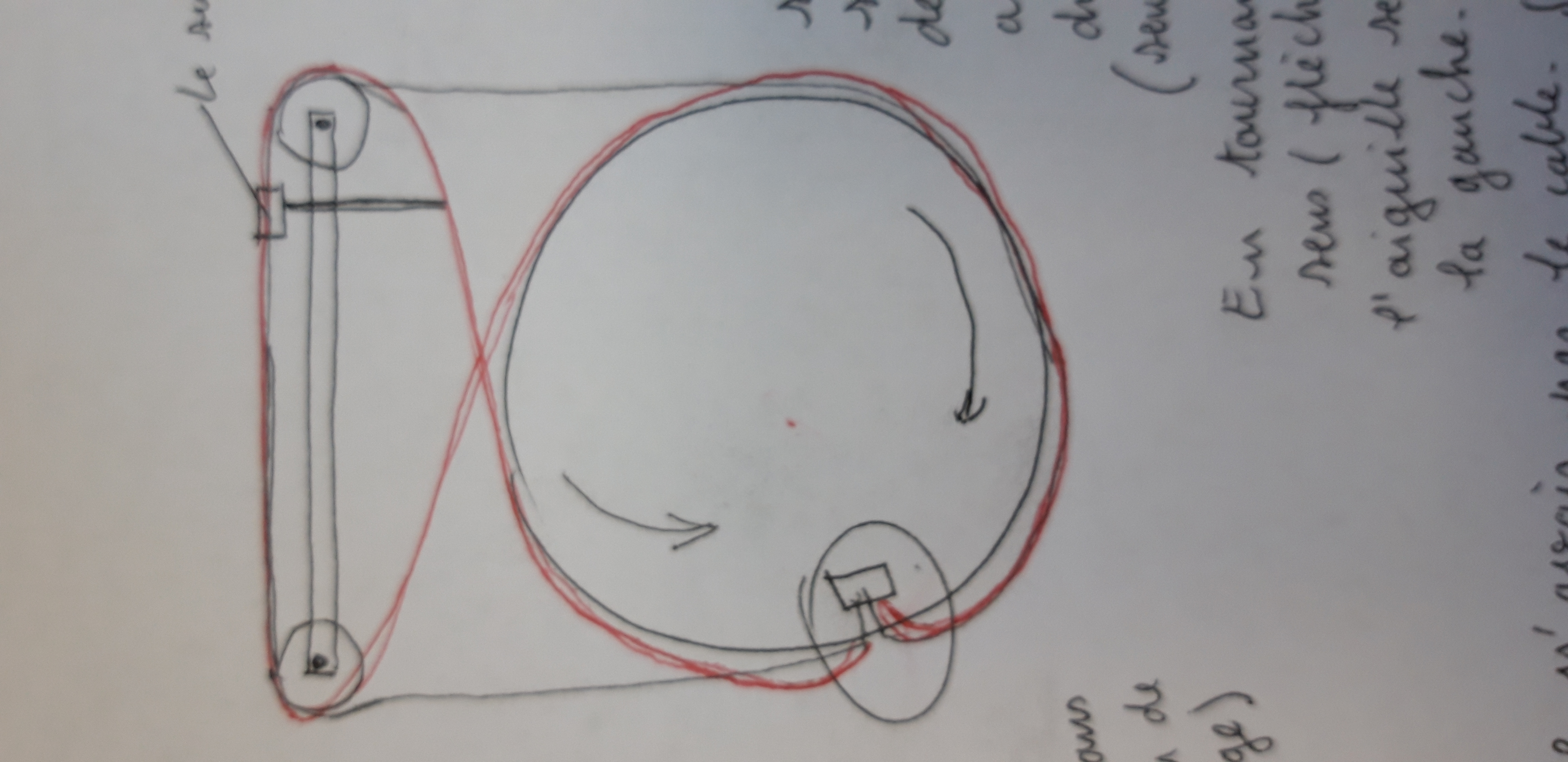

| Sujet : Vitus incognitus Nouveau | De Radiolo Le 13-05-2019 à 12:09 sta |
attention au sens de graduation du cadran
pour le parcours noir rotation du CV a droite l'aiguille va a droite
pour le parcours rouge rotation du CV a droite l'aiguille va a gauche
si le point d'attache du cable ne permet pas faire le 1/2 tour faire 1 tour de plus autour de la poulie
| Sujet : Vitus incognitus Nouveau | De stockfish Le 13-05-2019 à 13:27 sta |
Oui en effet, avec un rail situé au dessus de la poulie ça inverse le sens de rotation. Sur mon Vitus, le rail est beaucoup plus bas, il y a croisement du fil en bas de la poulie et quand le cv tourne dans le sens horaire l'aiguille part bien vers la droite comme pour Michel (pdf d'hier 17h09)
| Sujet : Vitus incognitus Nouveau | De F6CER Le 13-05-2019 à 14:10 sta |
Pour confirmer ce que dit Remy vous pouvez faire plusieurs tours , certains démultis Wireless sont montés de cette façon et ça évite pas mal de problèmes de blocage
| Sujet : Vitus incognitus Nouveau | De bocchia Le 14-05-2019 à 12:45 sta |
BONJOUR CI JOINT SCHEMA INSTALATION FICELLEIABLE TOURN2 BOUTON A DROITE BUT2E CV CONDO VAR AIGUILLE A DROITE SALUTATION CHARLY33
| Sujet : Vitus incognitus Nouveau | De stockfish Le 15-05-2019 à 06:51 sta |
oui, c'est bien ça avec croisement du fil en bas de la poulie.
En plus, je viens de vérifier que ça correspond bien au sens de graduation du cadran qui présente une échelle décimale de 0 (à gauche) à 100 (à droite) + des noms de stations. L'échelle semble être croissante avec les longueurs d'ondes car Radio-Paris et à droite de Luxembourg. A l'écoute, j'ai bien RTL à gauche d'Europe 1.

Enfin, autre similitude avec le Proclamor, le fameux fusible Gardy évoqué par Michel87 ->

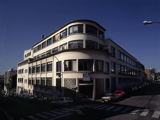

Arena (Les Ateliers René Halftermeyer) n'est pas un ''sous traitant'' mais c'était le plus grand constucteur français de condensateurs variables et de cadrans démultiplicateurs, chez qui tous les constructeurs petits et grands se fournissaient.
Ceci explique que tous les postes d'une époque ont un système de cadran démultiplicateur semblable provenant de chez Arena.
HLJ.
| Sujet : Vitus incognitus Nouveau | De Radiolo Le 15-05-2019 à 19:27 sta |
rachete par la grande Thomson CSF qui a ferme la boutique peu apres , a installe dans les locaux la division materiaux magnetique qui elle aussi a ferme…….

Merci HLJ d'avoir retrouvé les photos du site
quand le l'ai connu au debut de ma carriere il y avait encore sur le fronton rond Ateliers rené Halftermeyer
on y faisait etudier les premier aimants a haut puissance de type platine cobalt par la division matériaux magnétiques Thomson ainsi que les ferrites pour les circulateurs microondes

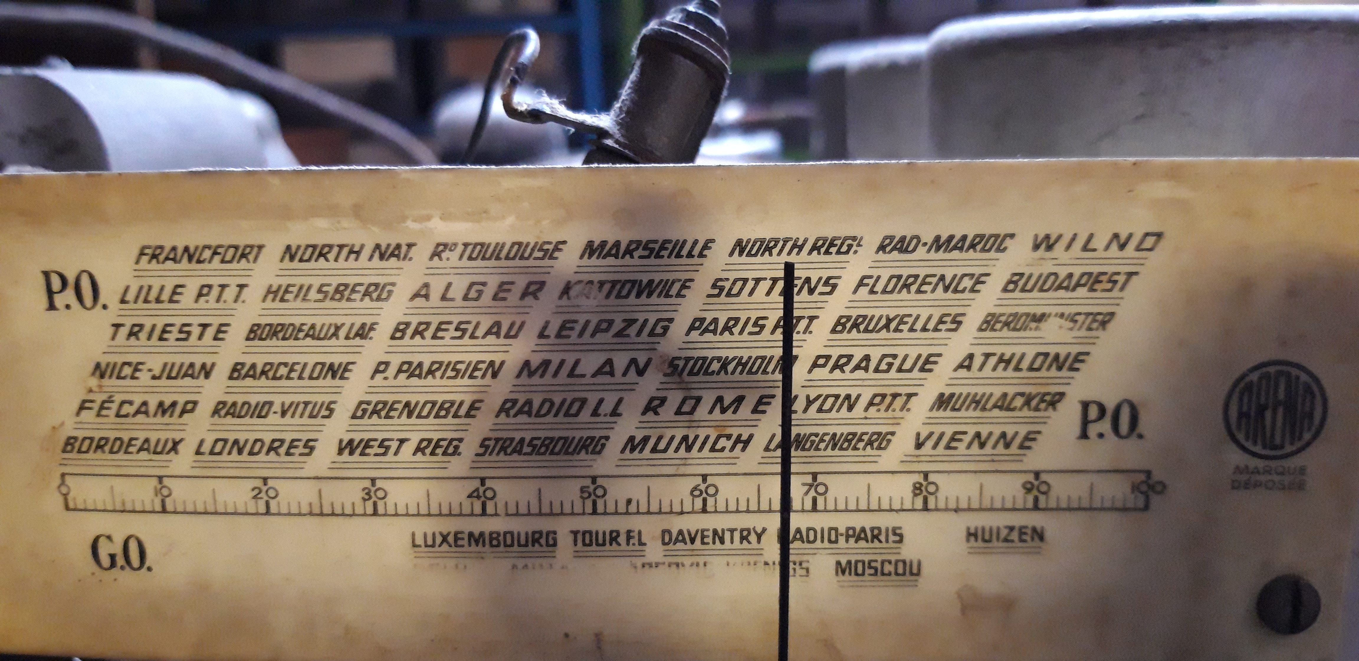

Le cadran de ce Vitus est effet également de marque Arena. La présence de Radio-Vitus sur ce cadran indique probablement une année de fabrication infėrieure ou égale à 1934.
| Sujet : Vitus incognitus Nouveau | De stockfish Le 18-05-2019 à 16:37 sta |
J'ai l'impression que le cadran est antérieur au plan de Lucerne de 33 ->
Radio-Vitus est à droite de Lille PTT ce qui correspondrait à Lille sur 265 m et Radio-Vitus sur 308 m (Après Lucerne on a Radio-Vitus sur 222 m et Lille sur 247 m). Ce qui donnerait une année de fabrication inférieure ou égale à 1933. Il y a néanmoins une courte période en 34 où Lille était sur 206 m d'après ce doc http://100ansderadio.free… donc on sait plus trop si c'est 34 ou avant
Peut-être un spécialiste des plans de fréquences et des radios PO de cette époque pourra identifier l'année du cadran.

Une année de fabrication inférieure à 1933 m''étonnerait un peu car ce cadran à déplacement horizontal de l'aiguille, est en nom de stations et en 1932, les cadrans étaient en fréquences tout au moins dans la production française.
Patrick.
| Sujet : Vitus incognitus Nouveau | De stockfish Le 18-05-2019 à 17:23 sta |
Merci de la précision. 1932 me paraissait aussi trop précoce, je cherche surtout à savoir si c'est 33 ou 34. Pour l'instant je penche plutôt pour 33 si le cadran est confirmé avant Lucerne. Après, il peut aussi y avoir une différence entre année du cadran et année du poste ...

Renseignements pris Radio-Vitus a cessé son activité le 25/09/34 pour laisser place à Radio Ile-de-France sur 222 m. Très peu de postes indiquent cette radio sur leur cadran. Quand c'est le cas, comme le Philips 638a ou l'Ariane Ac6 qui sont millésimés 1934 (voir palais des glaces) c'est sur une longueur d'onde plus petite que celle de Lille Ptt. Sur ce Vitus c'est l'inverse. Peut-être une rareté ...
| Sujet : Vitus incognitus Nouveau | De HLJ Le 21-05-2019 à 06:59 sta |
Le début de fabrication des lampes transcontinentales 4 volts dorées dont il est équipé date de 1935, ou la saison 34-35.
En 33-34 c'était encore les lampes à broches qui étaient en utilisées, il ne peut donc être antérieur à la saison 34-35 selon moi.

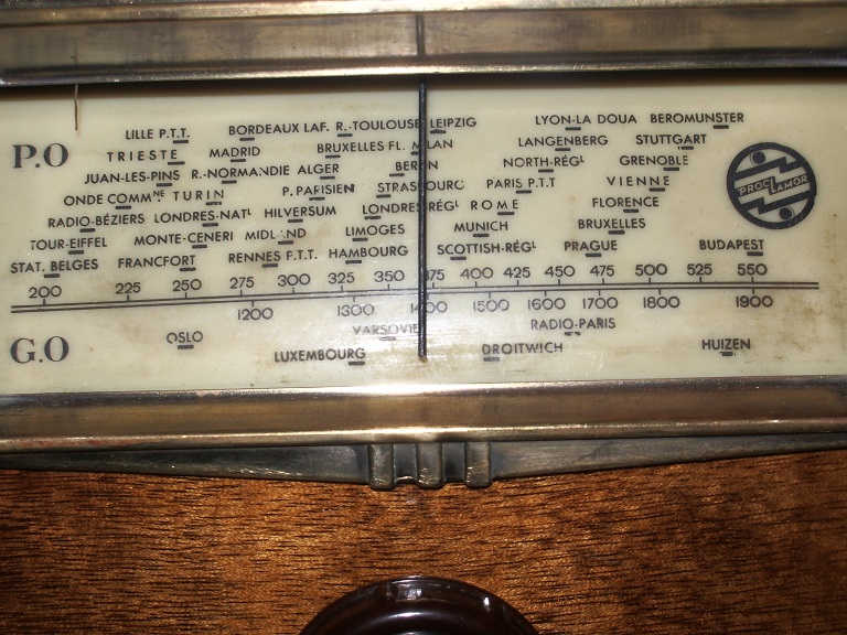

| Sujet : Vitus incognitus Nouveau | De bocq18 Le 21-05-2019 à 11:24 sta |
bonjour à tous
je vous adresse une photo de la glace du Proclamor en espérant que vous y trouverez les renseignements utiles .
Bonne journée
| Sujet : Vitus incognitus Nouveau | De stockfish Le 21-05-2019 à 12:54 sta |
Merci. Oui, c'est un cadran postérieur à 34 avec Lille sur 247 m.
Je crois avoir avancé sur le mien. Wikipédia indique que Radio-Vitus est passé de 308 m à 222 m donc ''sous'' Lille le 15/01/34.
Donc le cadran du Vitus est antérieur à cette date. Ce doit être un des tous premiers celluloïds avec noms de stations.

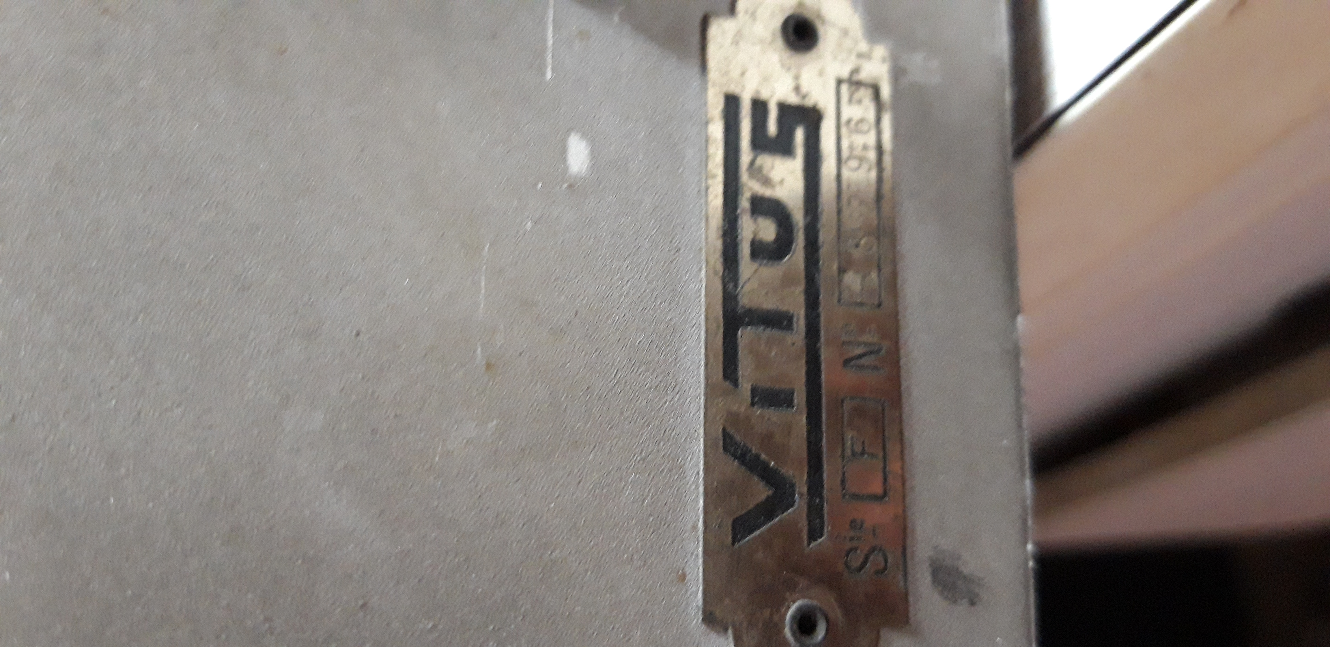

Je l'aurais bien proposé au palais des glaces mais le poste est non identifié à part la marque Vitus, l'année probable 1933 et le numero de série ->
D'ailleurs, peut-être le modèle est tout simplement Vitus Série F.
Si quelqu'un a également un Vitus secteur la comparaison de la plaque signalétique à l'arrière du châssis donnera une indication.
