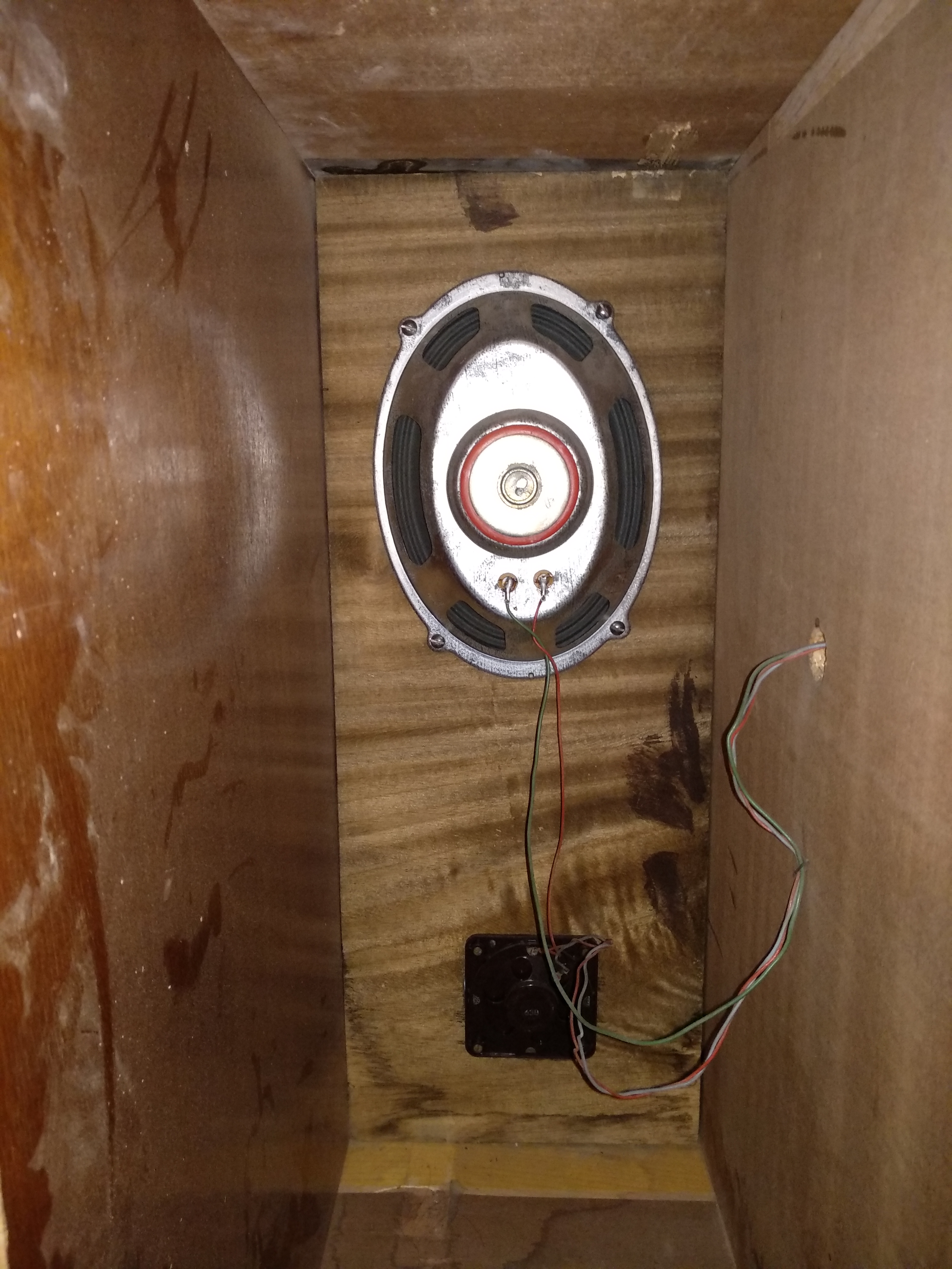

Sujet : Meuble Radio Silva 24506 Nouveau | De XYZ du 56 Le 26-11-2018 à 17:50 sta |
Un montage de... bricolo. Le caisson n'est pas ''très'' net et on voit bien que les vis de fixation tiennent ce HP comme elles peuvent: le monteur les a vissé au ''petit bonheur''!

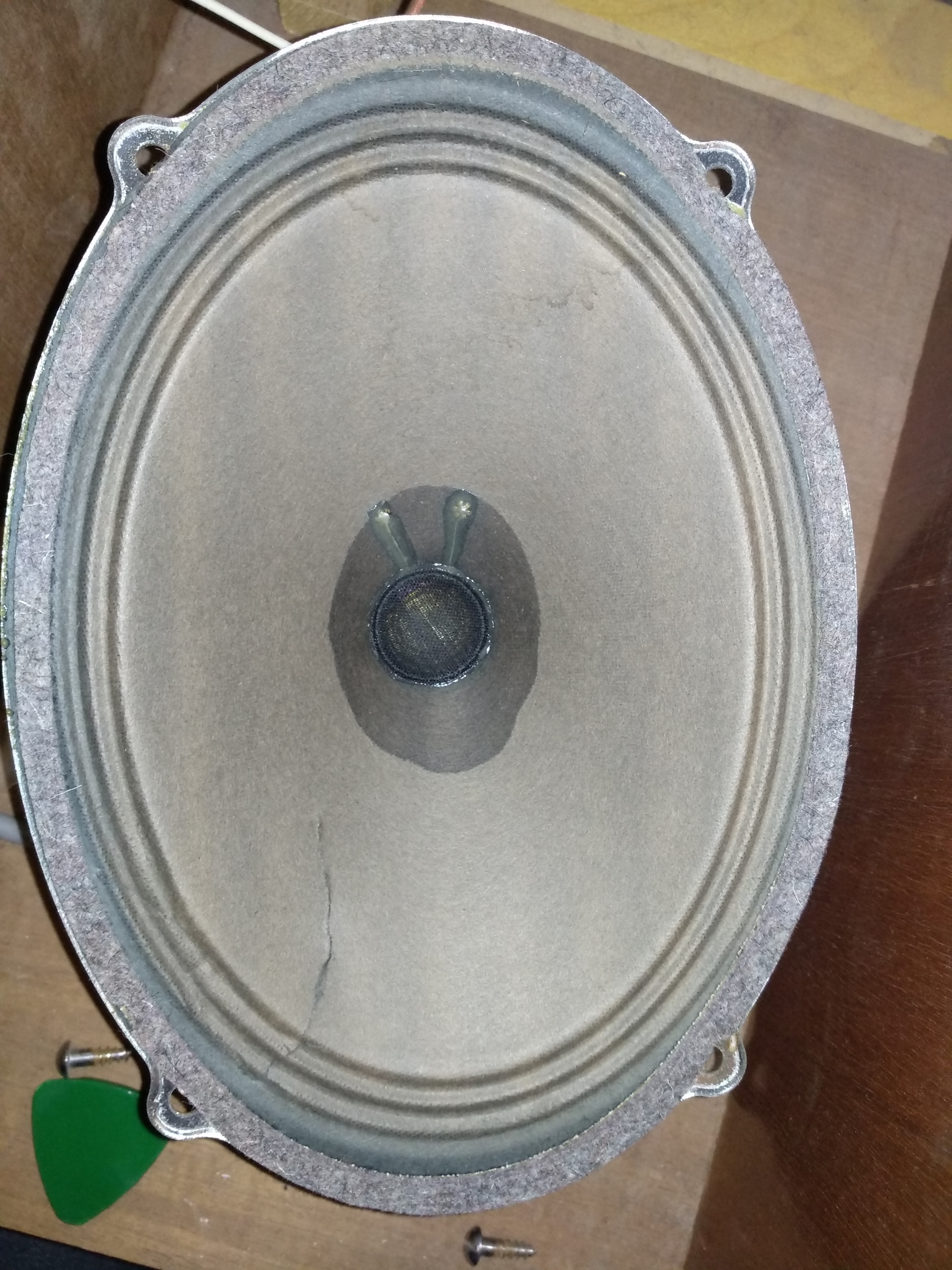

Sujet : Meuble Radio Silva 24506 Nouveau | De David G Le 26-11-2018 à 17:57 sta |
Oups je pensais avoir mis une photo où l'on voyait la membrane ...
Je la reposte. On peut voir qu'elle est déchirée sur plusieurs cm.
Sujet : Meuble Radio Silva 24506 Nouveau | De XYZ du 56 Le 26-11-2018 à 18:13 sta |
Déchirure pas très visible. ça doit se recoller (colle silicone) sans problème.

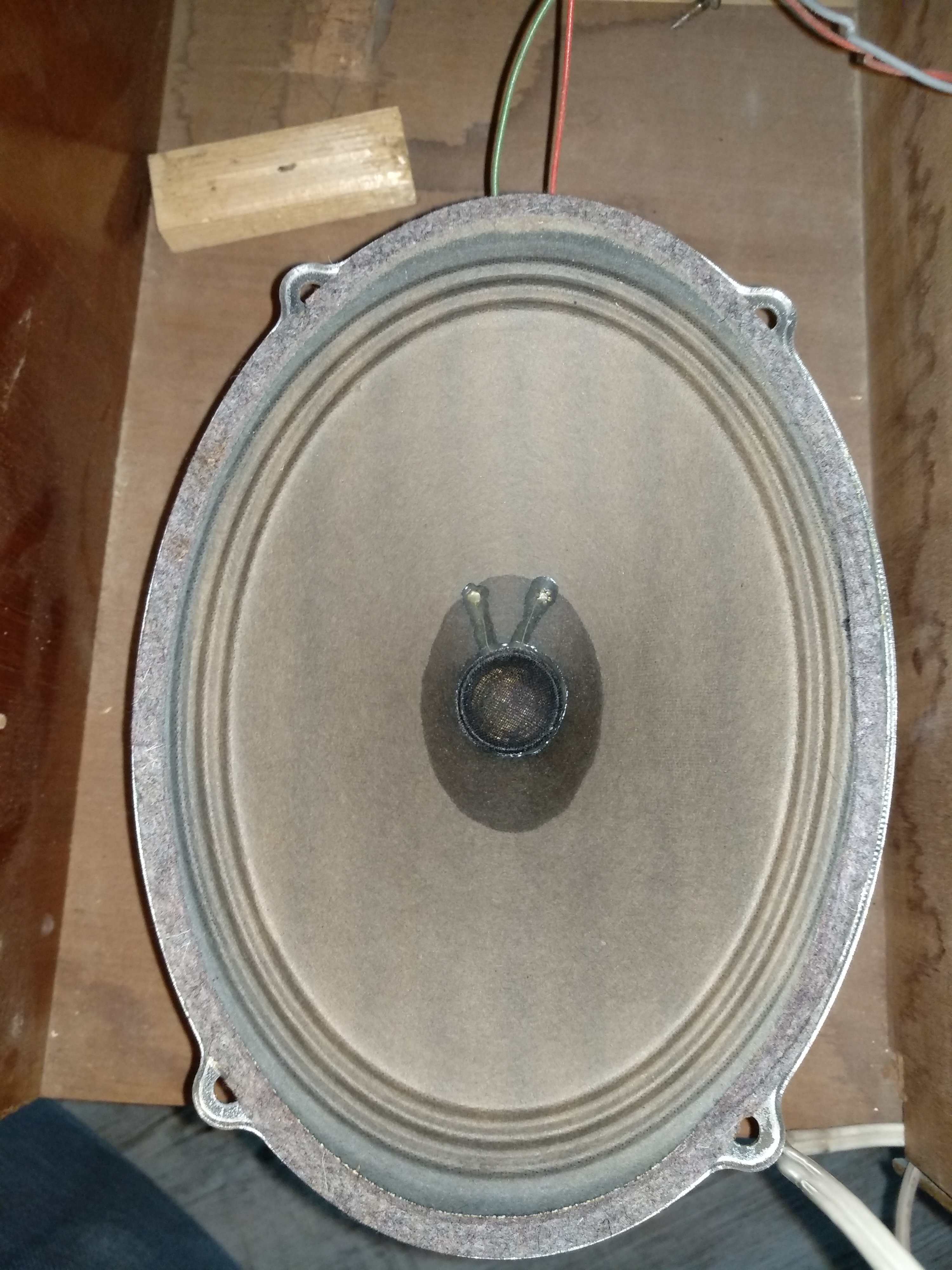

Sujet : Meuble Radio Silva 24506 Nouveau | De David G Le 26-11-2018 à 20:21 sta |
Je me suis encore trompé de photo ...
Colle silicone toujours possible sur cette longueur ?
Sujet : Meuble Radio Silva 24506 Nouveau | De theraf1972 Le 26-11-2018 à 21:13 sta |
Tu peux réparer facilement cette déchirure avec de la feuille de soie ( feuille qui se trouve dans les boite à chaussures) et de la colle à bois.
Il faut tremper un peu dans l'eau le morceau de feuille de soie découpé et le coller au pinceau fin
Je l'ai déjà fait et cela fonctionne super.
Sujet : Meuble Radio Silva 24506 Nouveau | De HLJ Le 26-11-2018 à 21:29 sta |
Il faut simplement utiliser de la colle universelle blanche de bricolage pour le papier, carton le bois.
On enduit la zone déchirée en dépassant de 3 à 4 mm de chaque côte de la déchirure et ceci des deux côtés de la membranne.
Pour une déchirure simple, unique, propre et droite comne celle que vous avez de la colle suffit, pas besoin de coller un papier de soie, il faut réserver cela aux cas plus difficiles seon moi.
J'ai réparé beaucoup de membranes de HP de cette façon qui fonctionnent très bien.
