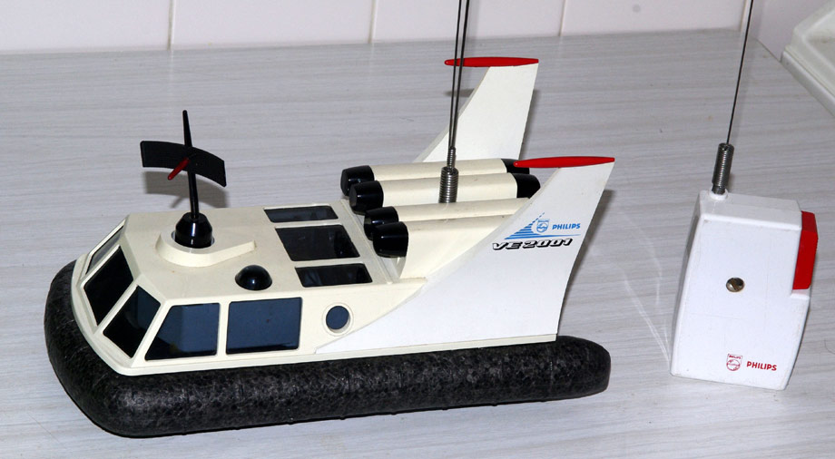

| Sujet : Joli jouet PHILIPS (Hovercraft) Nouveau |  De jcj  Le 01-11-2018 à 12:07 sta |
 Pour la curiosité.
 Assez astucieux pour arriver commander l'engin avec une seule voie ''tout ou rien''.
 On est loin de la télécommande actuelle d'un drone…
  Petite vidéo :  http://tsf.pagesperso-ora…
Pas essayé sur l'eau. Pour passer le temps, je vais tenter de relever le schéma de l'électronique (récepteur super réaction,...)
Cordialement : jcj

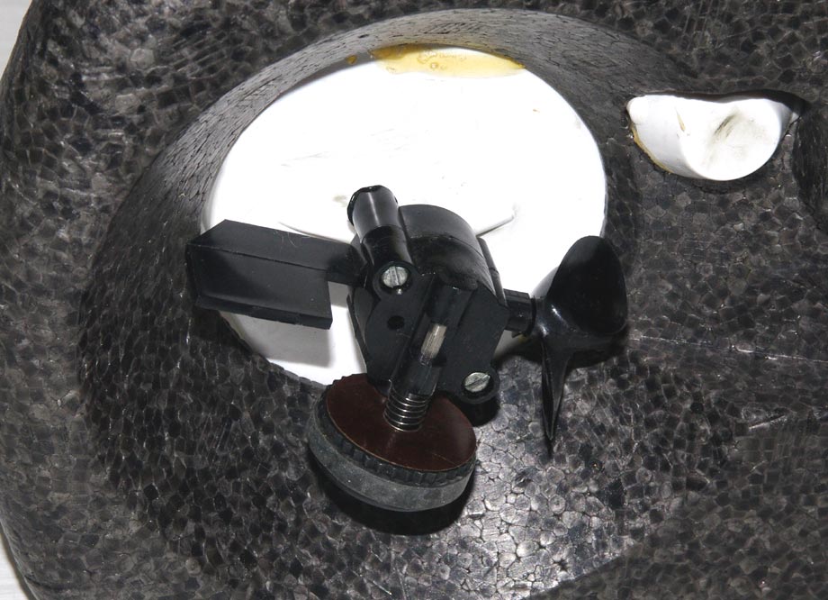

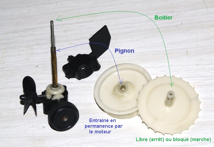

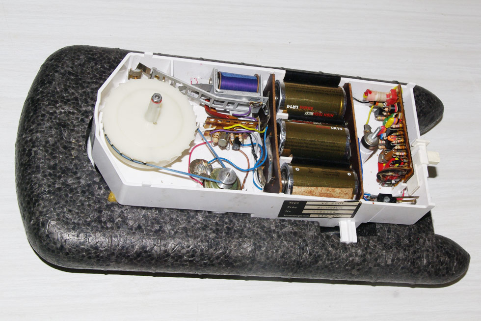

  Pour la direction, Philips a fait dans le sophistiqué. Le mécanisme de direction ressemble à un ''différentiel'' ->
Pas d'émission : le moteur (il n'y en a qu'un) tourne au ralentit, le boitier d'engrenages est ''fou'' et se laisse entrainer par la roue motrice qui fait des petits cercles autour de l'axe du boitier. L'engin est pratiquement immobile.
Avec émission : le moteur passe en grande vitesse, la roue dentée est bloquée et fixe le boitier d'engrenages dans la direction indiquée par l'antenne radar de la maquette. Et c'est parti dans la direction du radar...

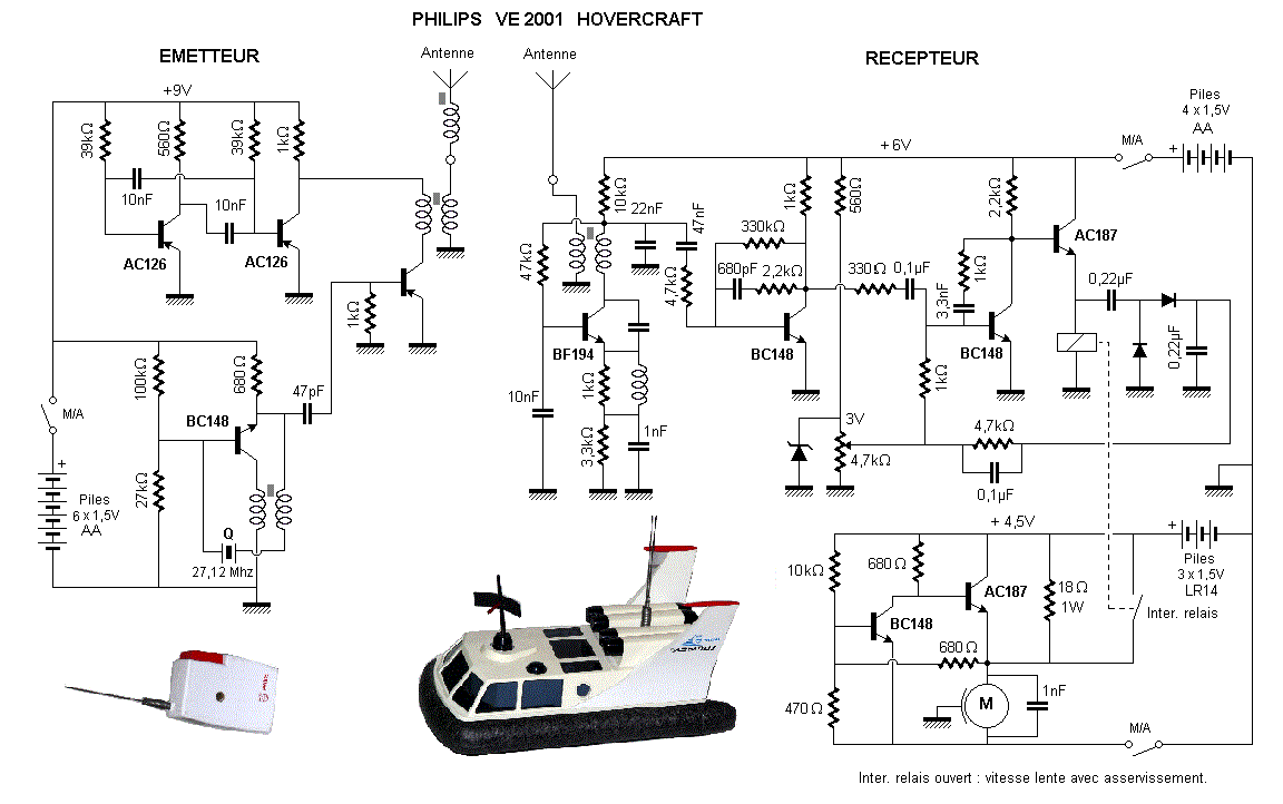

Le schéma relevé (sous réserve d'erreurs).

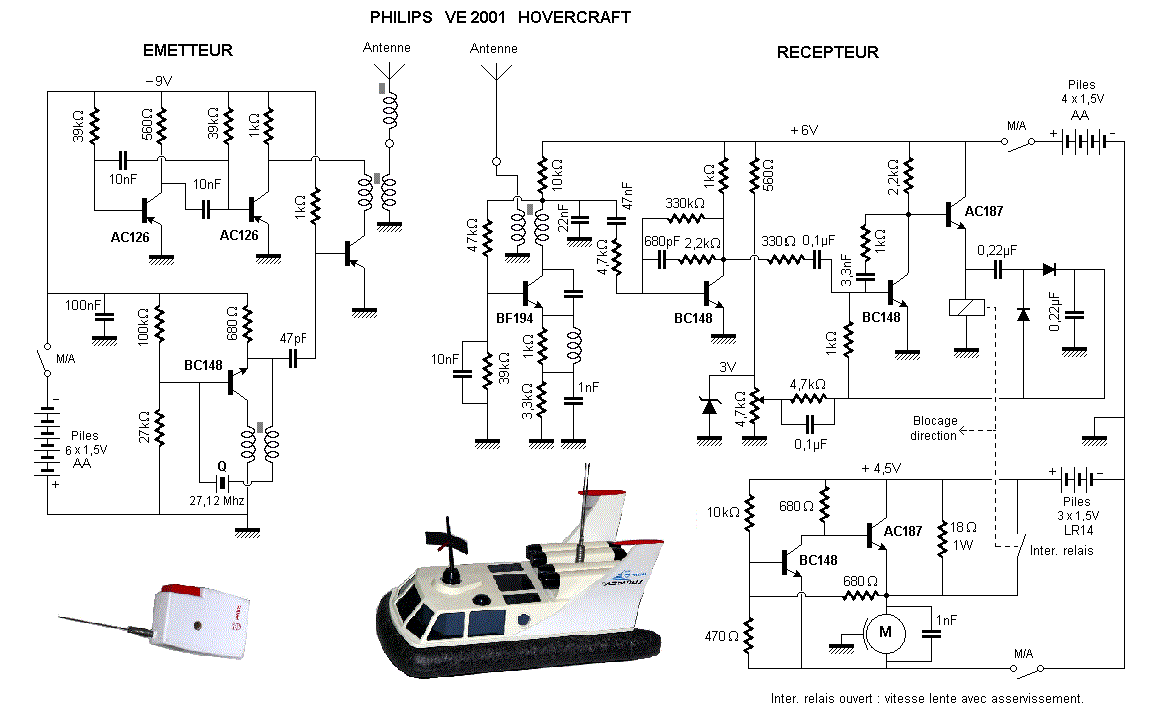

 Des erreurs dans le schéma précédents, dont certaines grossières (inversion de polarité de piles,...). Nouvelle version corrigée ->

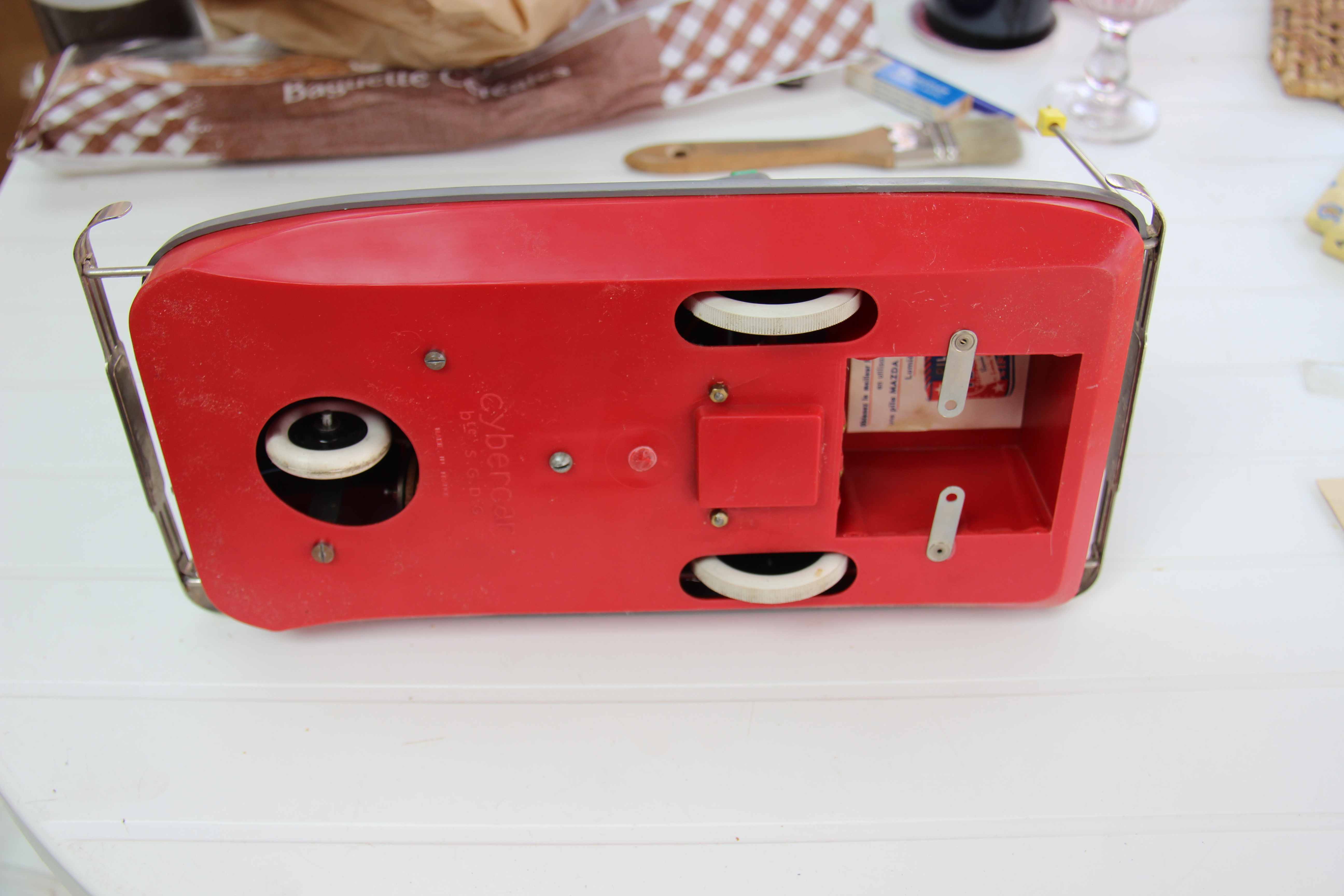

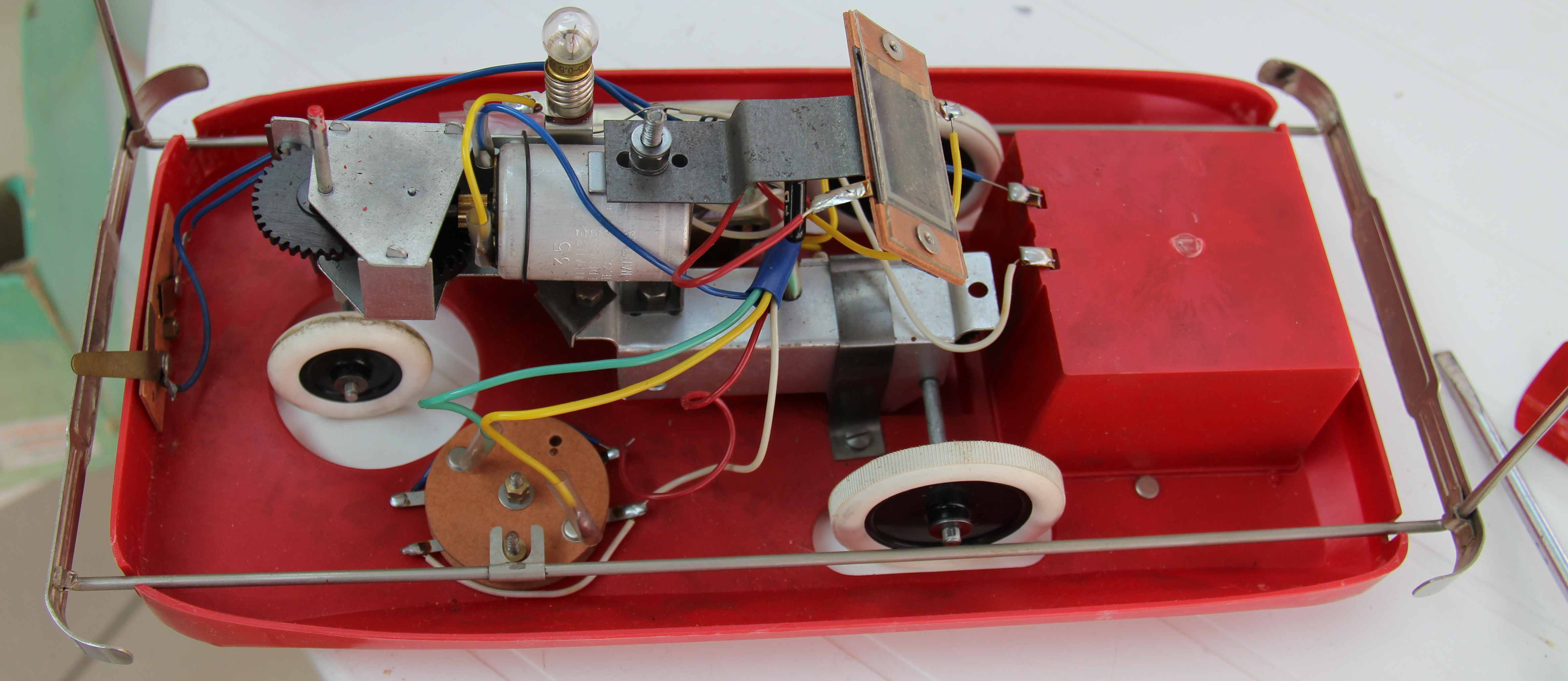

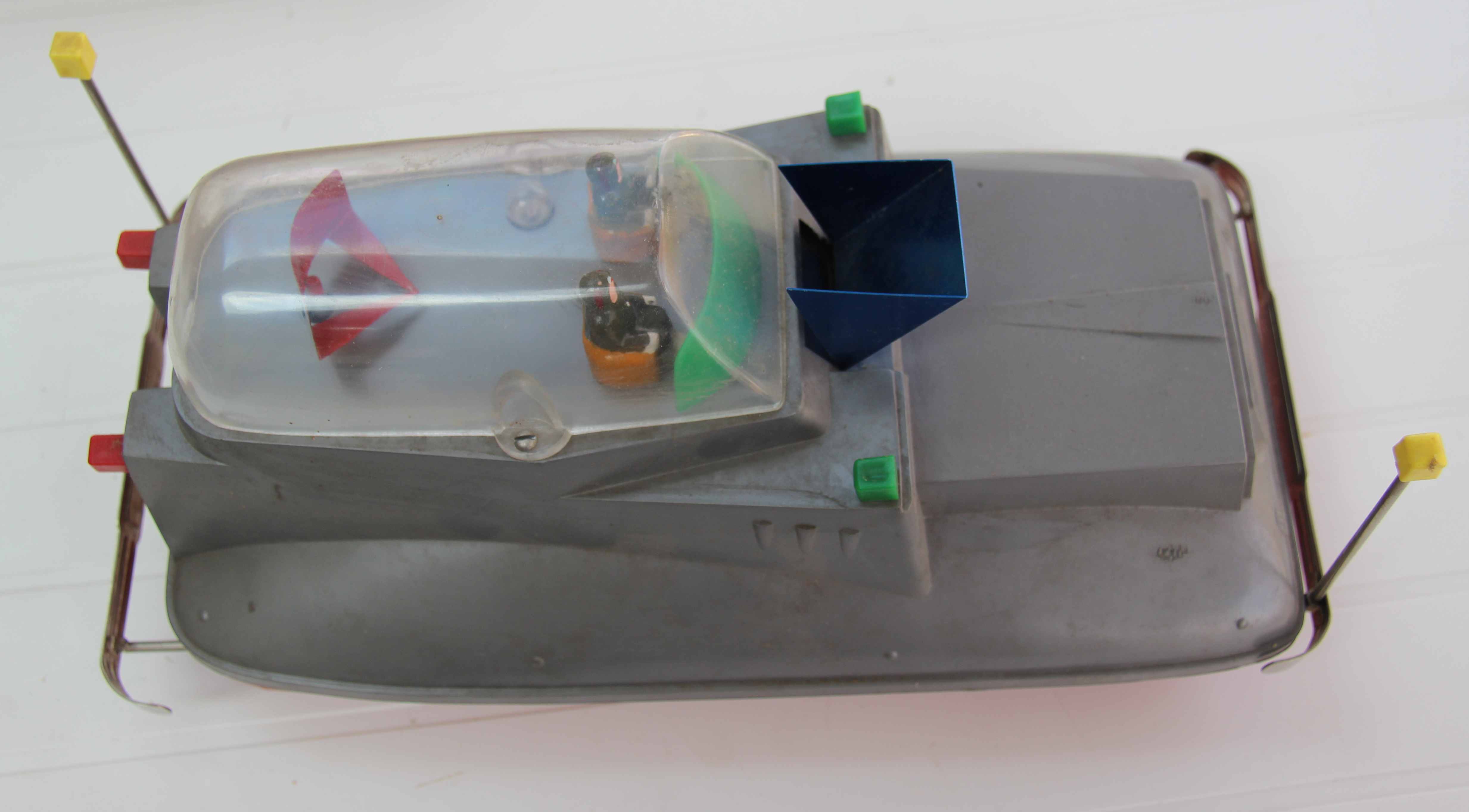

voici le papa, oscart du jouet 1957, 1 transistor!
n'y aurait il pas du grand Albert la dessous?
