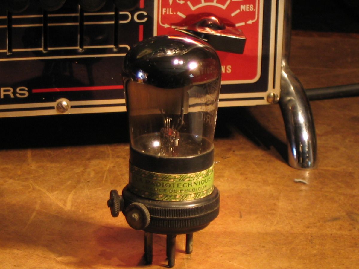

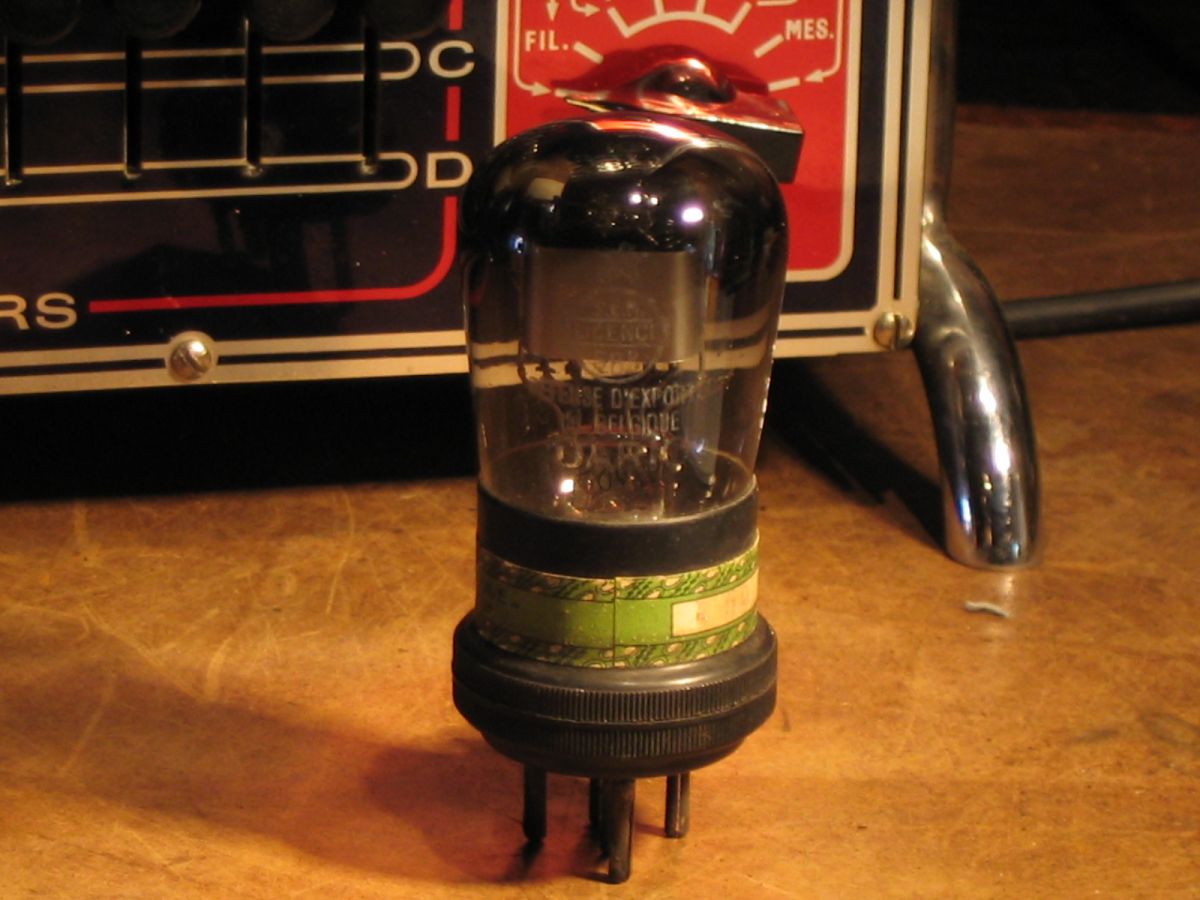

| Sujet : Tube..? Nouveau | De Roland Gerlier Le 29-06-2006 à 11:11 sta |
R 643. Pas moyen de la tester sur mon Centrad. J'ai trouvé les références sur le site de Jacques, mais pas d'équivalence.
Roland
| Sujet : Tube..? Nouveau | De Jacques (webmestre) Le 29-06-2006 à 12:25 sta |
C'est de la lampe 0,6 volts ça
| Sujet : Tube..? Nouveau | De Jacques (webmestre) Le 29-06-2006 à 12:50 sta |
Quel con, me souvenais plus que j'avais fait un tableau des 0,6 V
Pas d'équivalences pour ces tubes des débuts du tout secteur. A la limite, ils sont presque plus rares que des TM, surtout en bon état.
| Sujet : Tube..? Nouveau | De Roland Gerlier Le 29-06-2006 à 14:16 sta |
Filament bon, mais pour le tester...
Roland
| Sujet : Tube..? Nouveau | De Jacques (webmestre) Le 29-06-2006 à 14:38 sta |
Equivalent à une A441 (4V) ou R43M (Thorié 4V) mais ici filament 0,6V 1A. Chauffage direct. Les broches du dessous (F) doivent doubler les molettes.
| Sujet : Tube..? Nouveau | De Roland Gerlier Le 29-06-2006 à 16:26 sta |
Pas d'entrée sur le Centrad. C'est bien la première fois

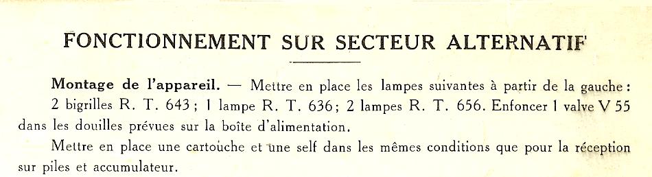

| Sujet : Tube..? Nouveau | De JC Négret Le 29-06-2006 à 17:40 cms |
Bonjour ; Sur le SFER 14, il y a 2 possibilités d'alim: Batterie ou secteur. Bigrille R 43 ( 4V ) ou RT 643 (0,6V ):
La R 643 doit être identique à la RT 643. Bigrille équivalente à la A441 ( comme le dit Jacques ) mais sous 0,6V.
Pièce rare !
JC

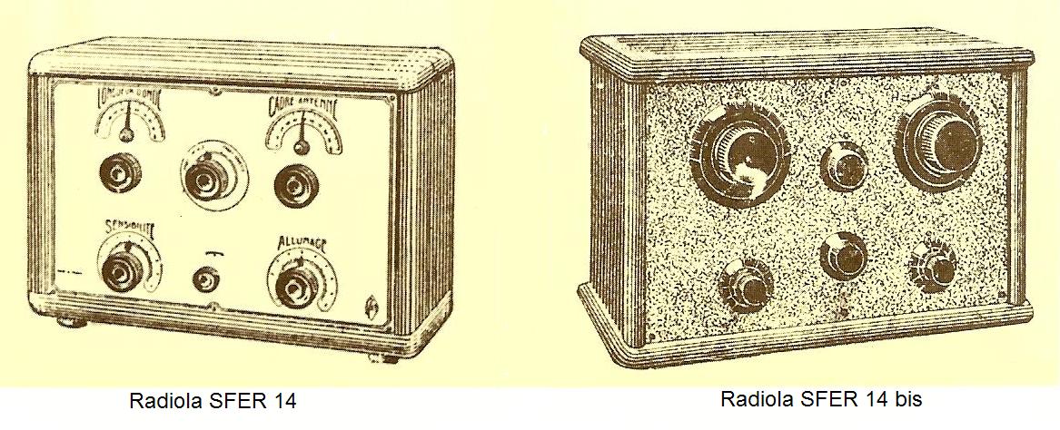

| Sujet : Tube..? Nouveau | De Jacques (webmestre) Le 29-06-2006 à 18:39 sta |
C'est la doc du SFER 14 ou du 14 bis çà ?
Ce serait l'occasion de mettre à jour le GL avec les 2 possibilités de lampes, y'a même pas de photo.

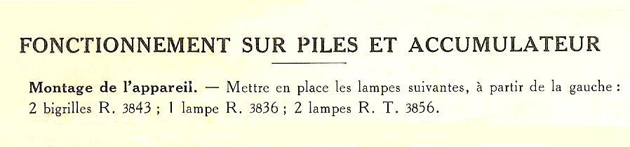

| Sujet : Tube..? Nouveau | De JC Négret Le 29-06-2006 à 19:14 cms |
Ce doit être le SFER 14, selon le bouquin de G.Biraud:
Pas pensé au GL...Je croyais qu'il y était.
JC
| Sujet : Tube..? Nouveau | De Jacques (webmestre) Le 29-06-2006 à 19:20 sta |
Connaissait pas la V55.
Ajoutée aux séries 0,6V dans la page tube ainsi que les équivalences en 4 volts.
| Sujet : Tube..? Nouveau | De Jacques (webmestre) Le 29-06-2006 à 19:36 cms |

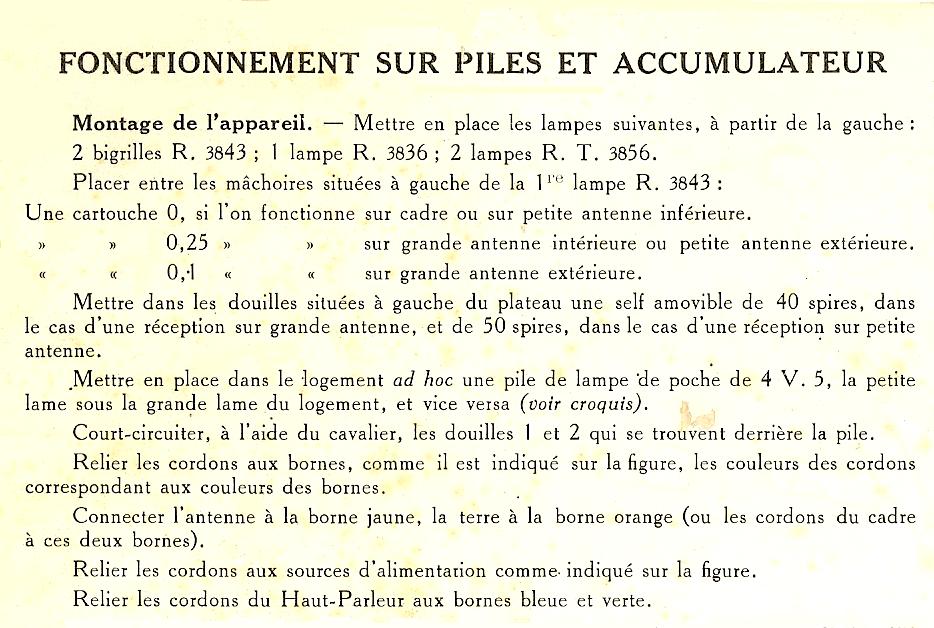

Qu'est-ce qu'elle a de spécial la série Dario R38XX ?
Normalement les deux chiffres plus petits c'est la tension de chauffage, comme une R1862 chauffée en 1,8V, mais quelle différence entre une R36 (chauffage de 3,2 à 3,8 60mA) et une R3836 ?
| Sujet : Tube..? Nouveau | De JC Négret Le 29-06-2006 à 19:44 cms |
Peut-être 38 pour 3,8V précisemment ? Hypothèse...
JC

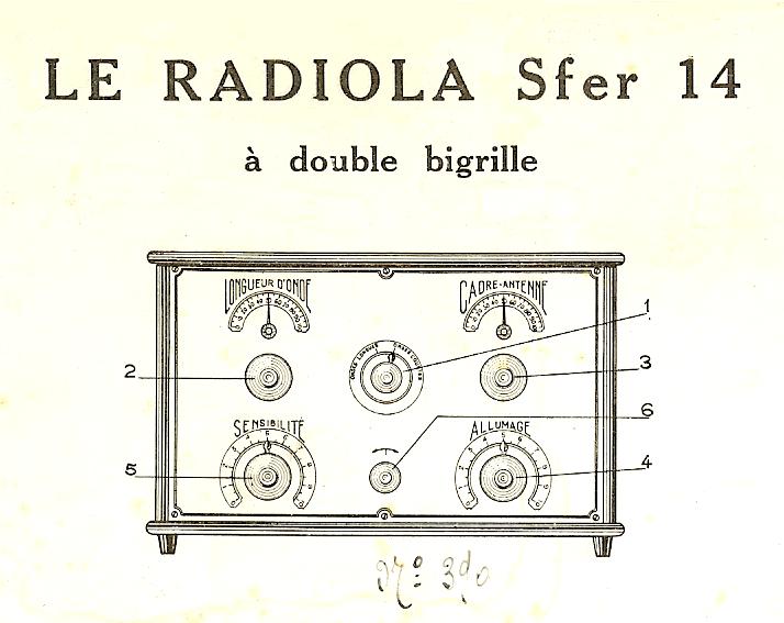

| Sujet : Tube..? Nouveau | De Jacques (webmestre) Le 29-06-2006 à 19:49 sta |
ben oui c'est ça, mais ou se situe la différence ?
A quoi servent les boutons 2 et 3 de la notice ? Existe t'-il un réglage de chauffage ?
La différence est peut etre là...
| Sujet : Tube..? Nouveau | De JC Négret Le 29-06-2006 à 21:02 cms |
|  | Voici la doc en petits morceaux:

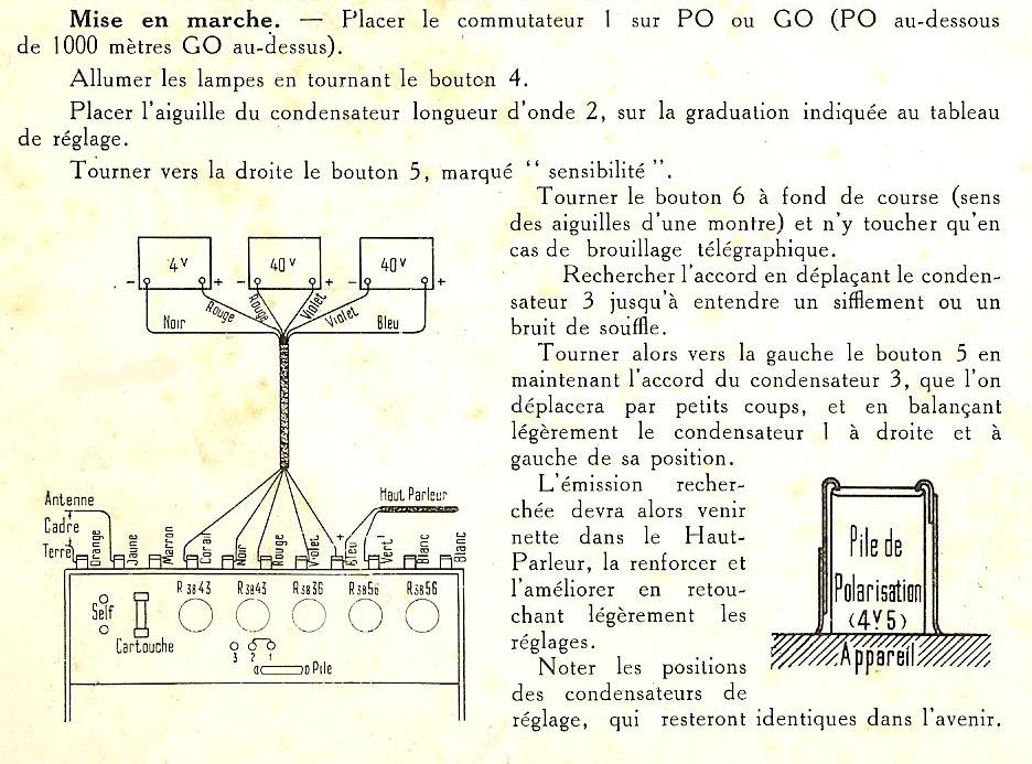

| Sujet : Tube..? Nouveau | De JC Négret Le 29-06-2006 à 21:03 cms |
|  | Alim secteur:

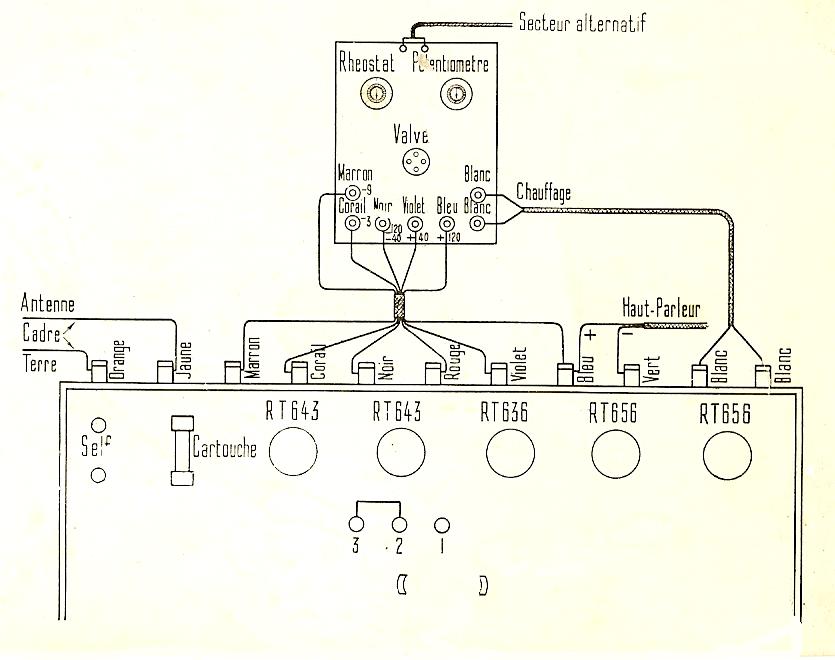

| Sujet : Tube..? Nouveau | De JC Négret Le 29-06-2006 à 21:06 cms |
Branchement alim:
En fait, il faut mettre le rhéostat du SFER à fond et régler celui de l'alim.
JC
| Sujet : Tube..? Nouveau | De Jacques (webmestre) Le 29-06-2006 à 21:10 sta |
Et sur le poste il y a bien un réglage du chauffage. Je me demande comment ils géraient le montage avec des lampes en 0,6V.
| Sujet : Tube..? Nouveau | De JC Négret Le 29-06-2006 à 21:16 cms |

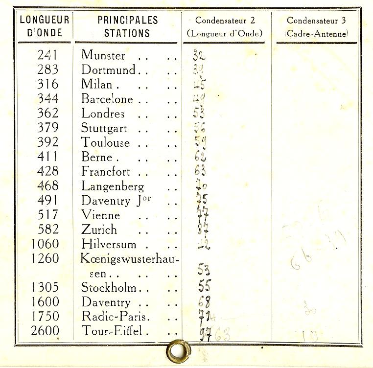

|  | J'ai scanné les parties manquantes 1 :
| Sujet : Tube..? Nouveau | De JC Négret Le 29-06-2006 à 21:25 cms |
Suite et fin:
Si vous souhaitez un scan en 2 parties de la doc pour l'assembler, pas de soucis !
En fait, c'est un carton fin de 36,5 X 16,5 cm riveté dans le couvercle.
Hélas, mon SFER est vide de chez vide ! Il reste les boutons et un CV ! Pas terrible pour aider.
Quant-à la boîte d'alim, elle ne doit pas courir les rues...
JC
