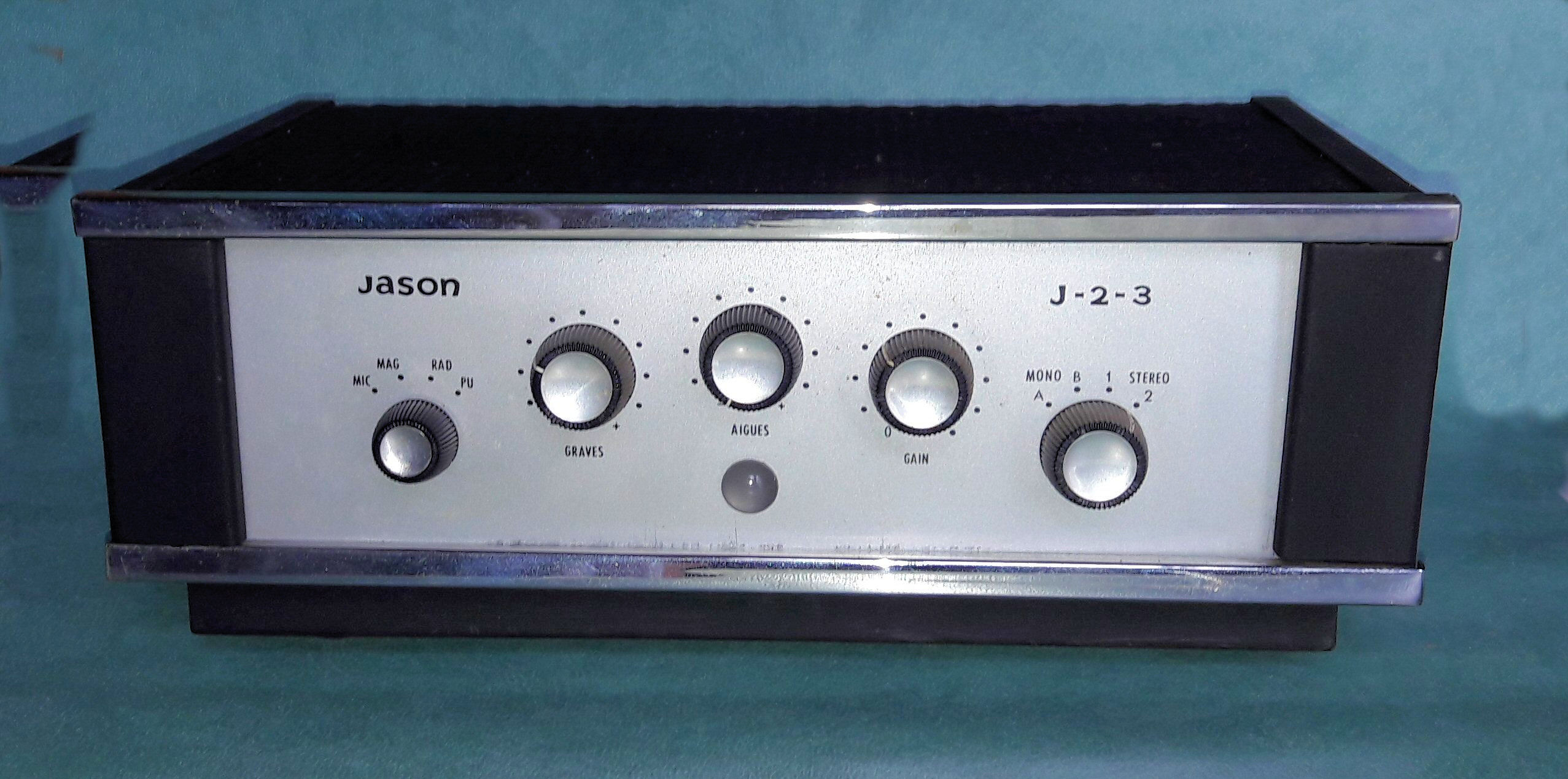

Qui connait cet ampli ''Jason 2-3'' ?
Je recherche son schéma. Rien trouvé sur GG.
Merci pour votre aide

Il a l'air tout petit...
A lampes ou transistors?

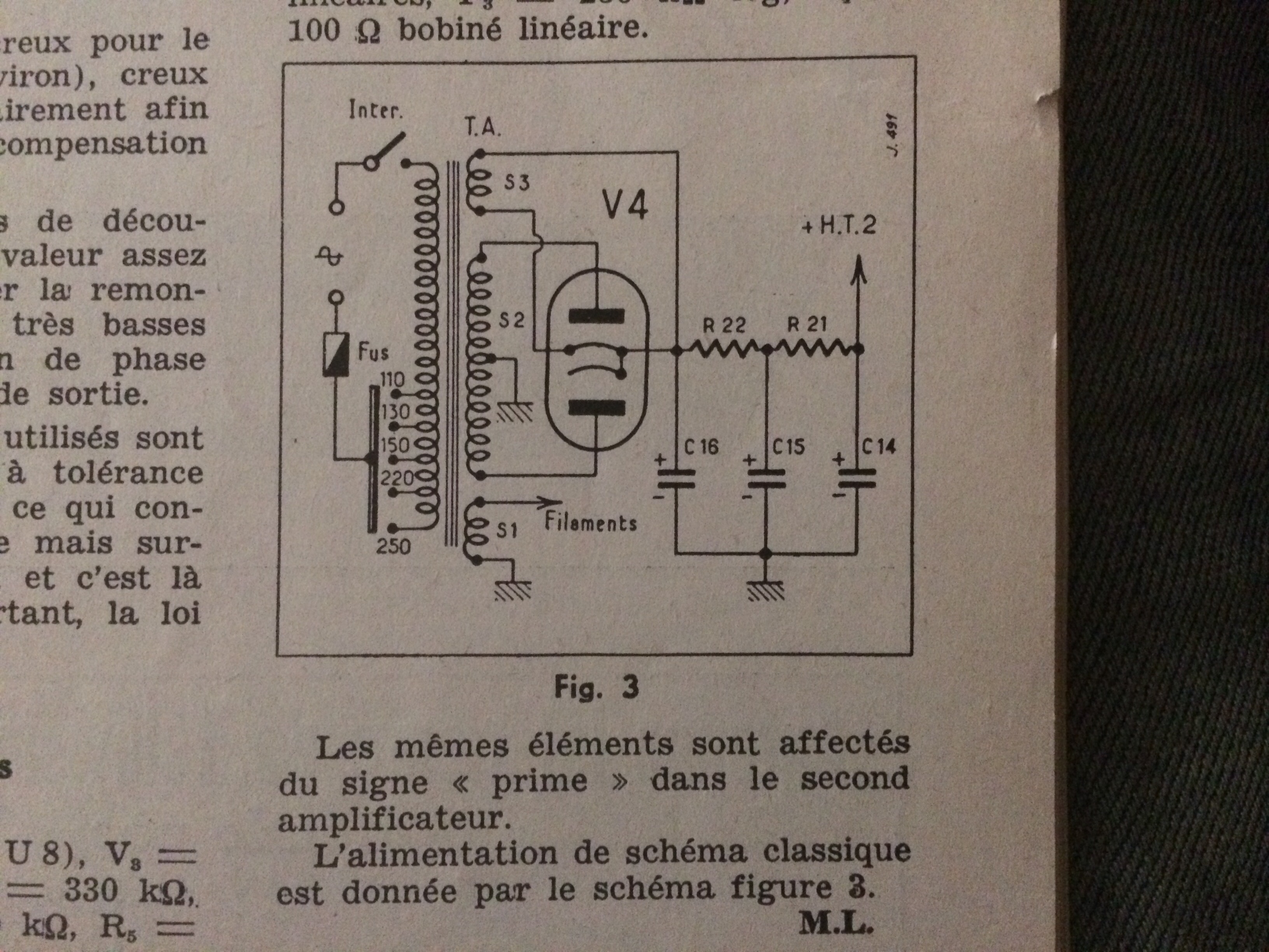

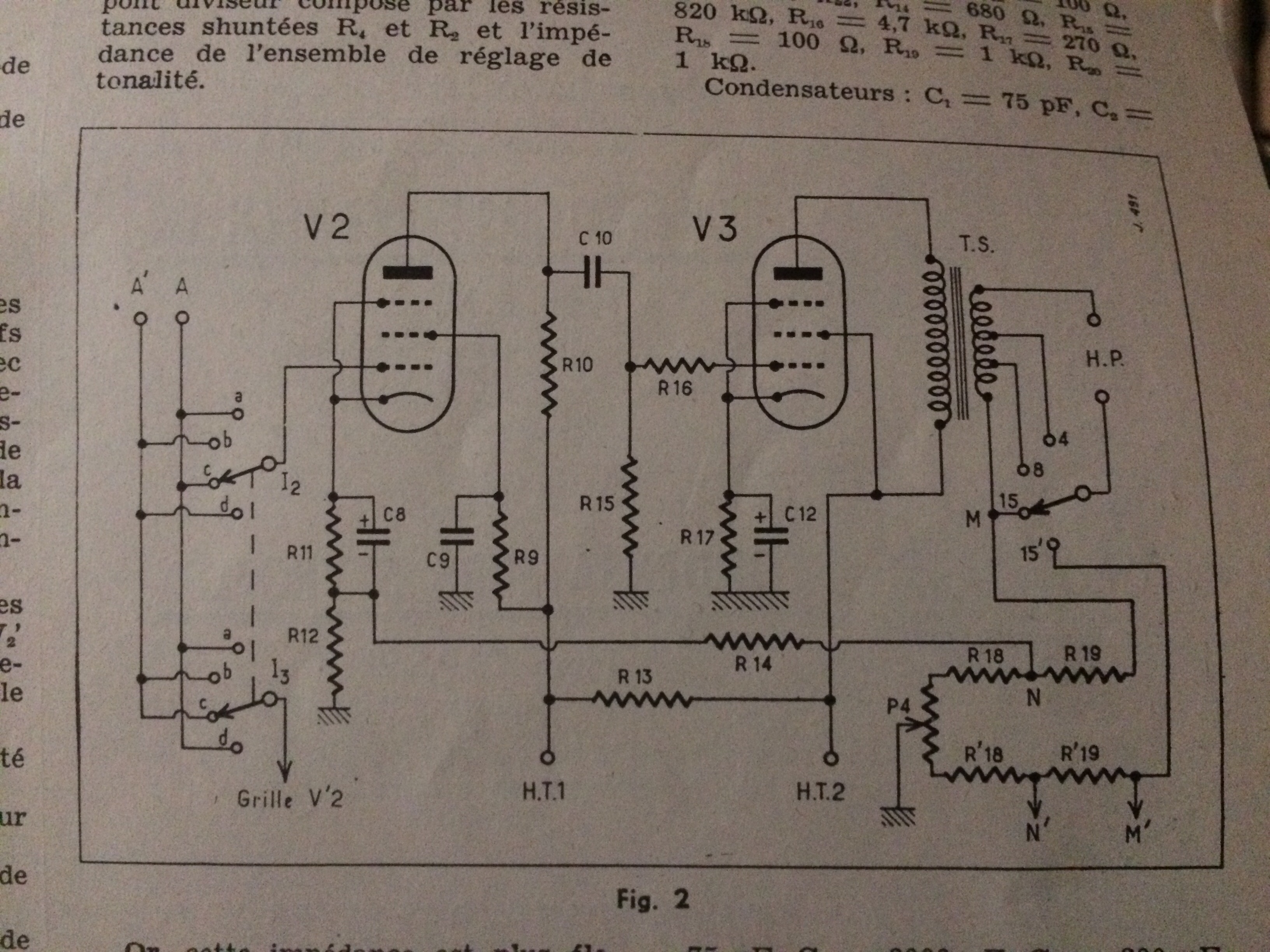

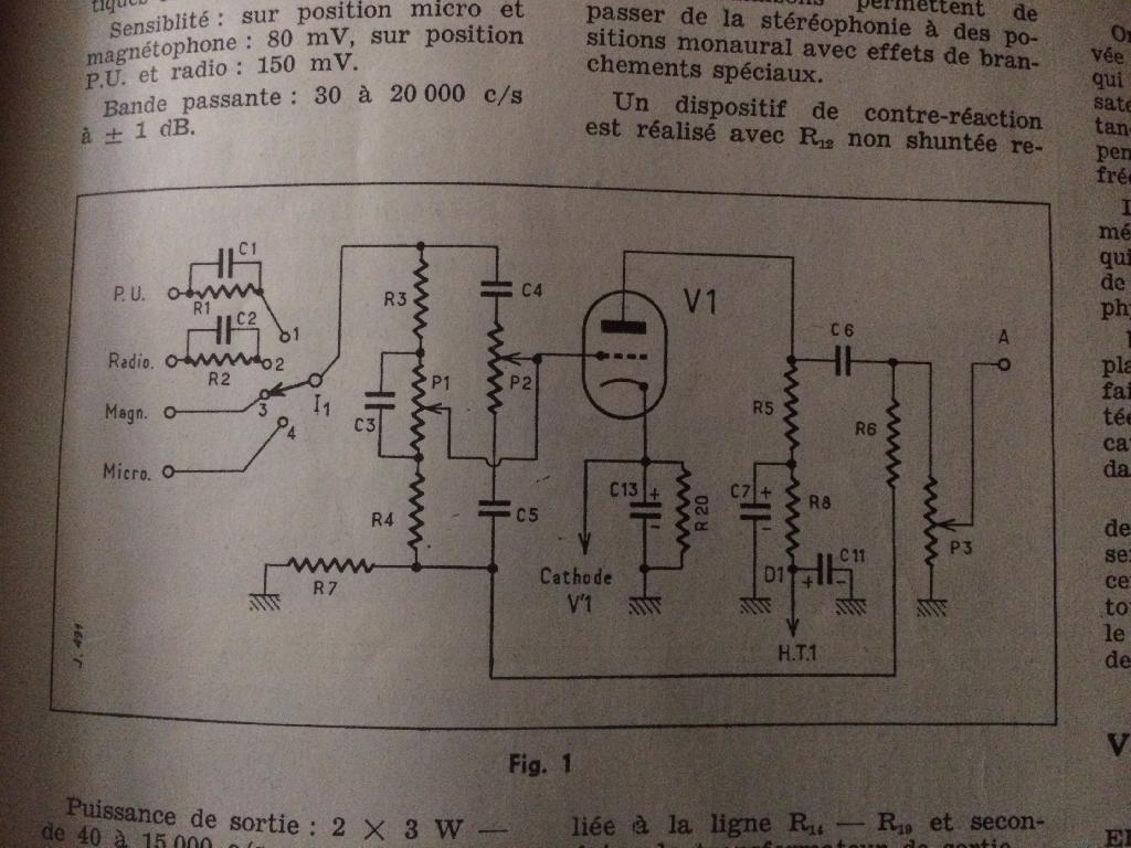

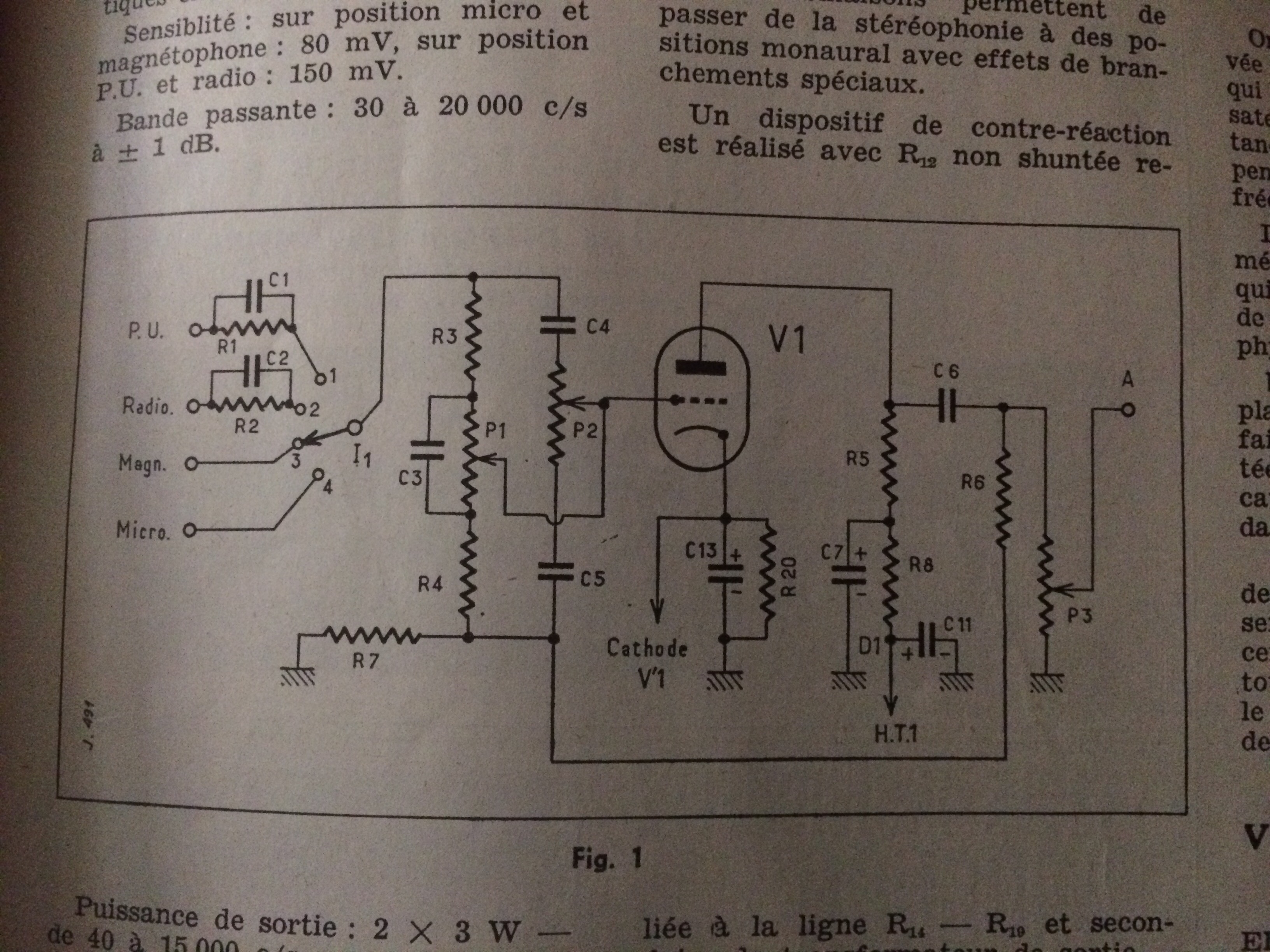

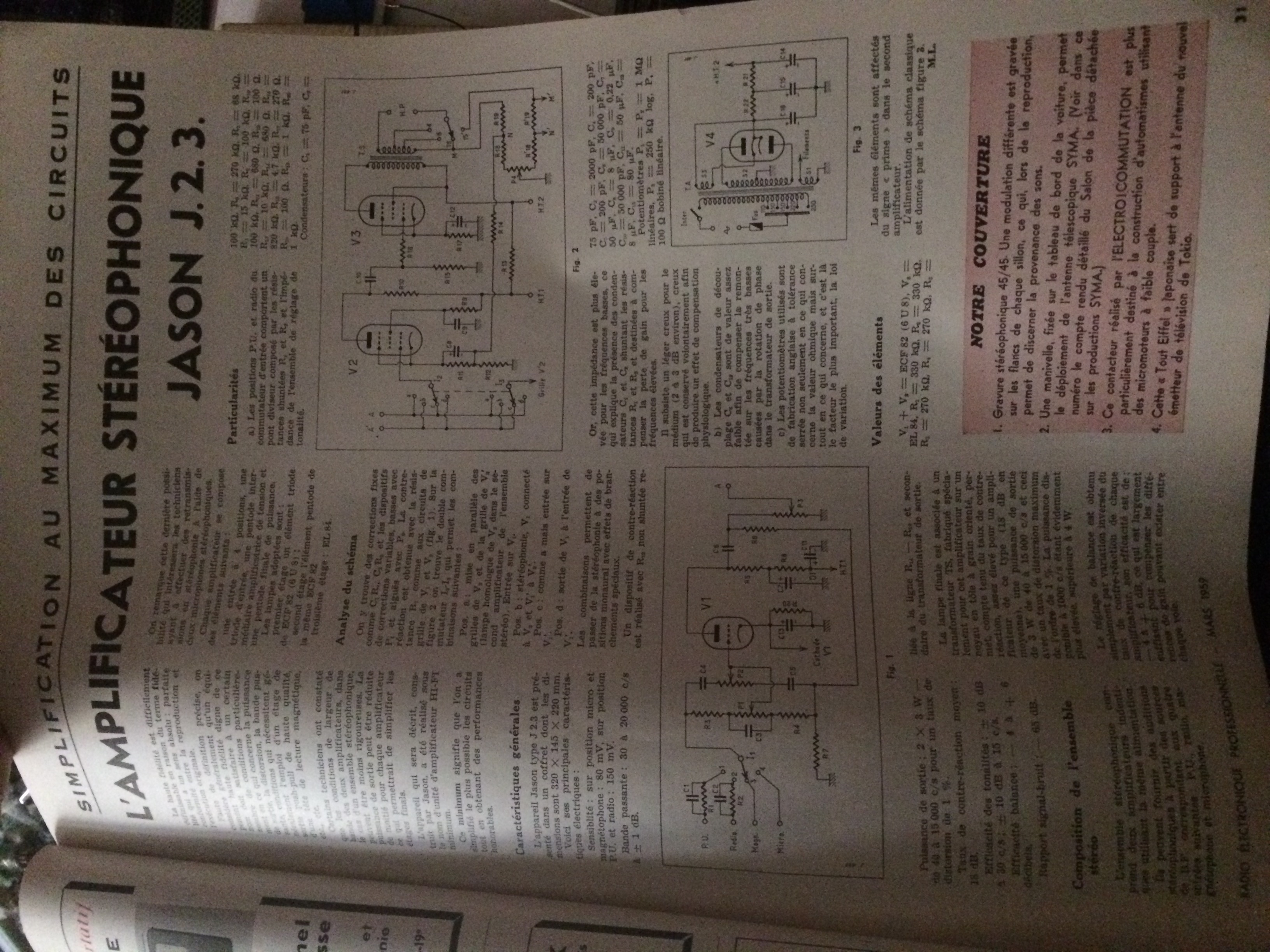

| Sujet : Ampli Jason Nouveau | De Shaker Le 31-01-2020 à 16:08 sta |
J’arrive après la bataille, mais je possède ce schéma.
Tiré de la revue “Radio Électronique Professionnelle” no 281, mars 1959.
Ici successivement l’article, le préampli, la section de puissance.

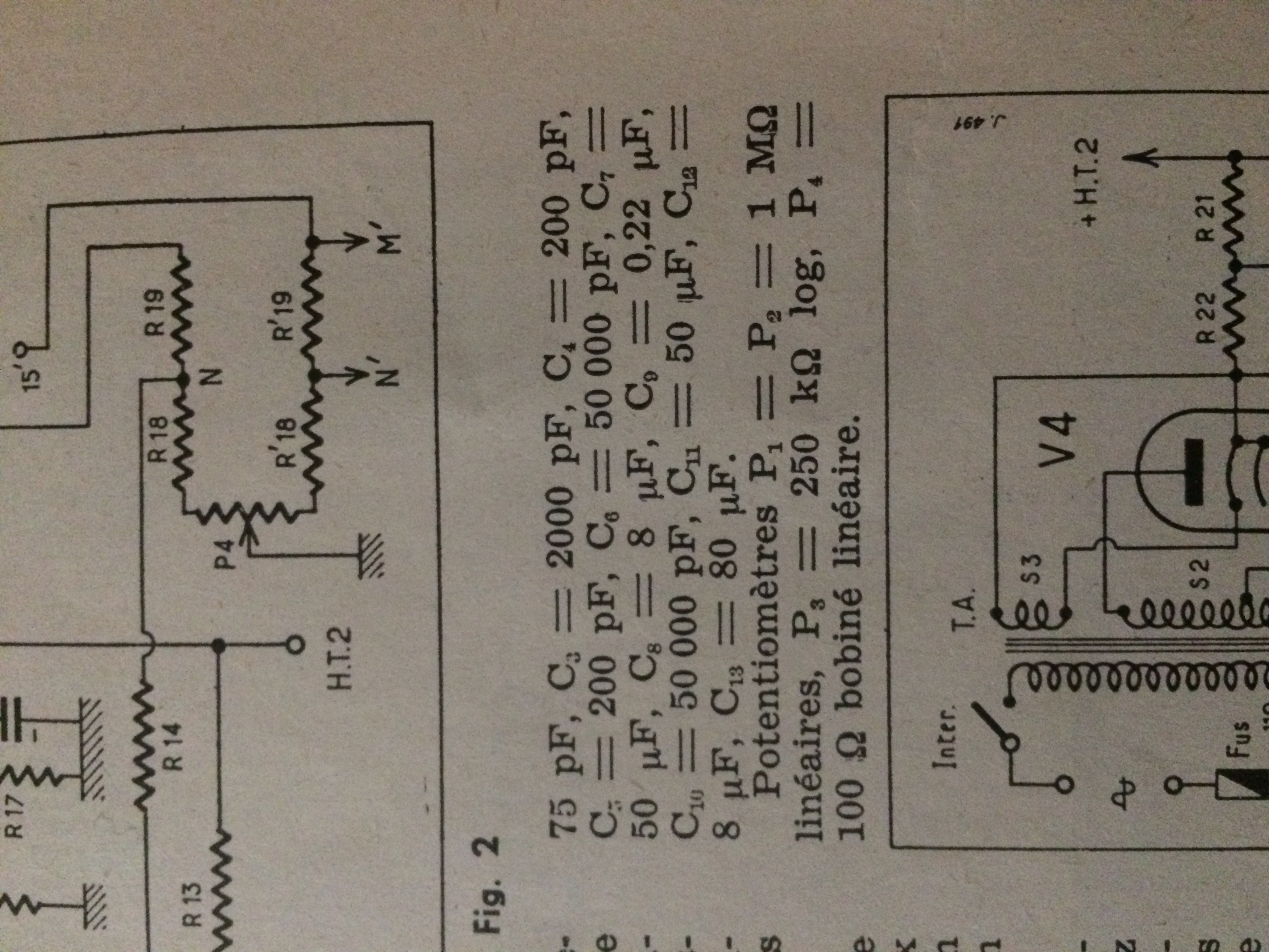

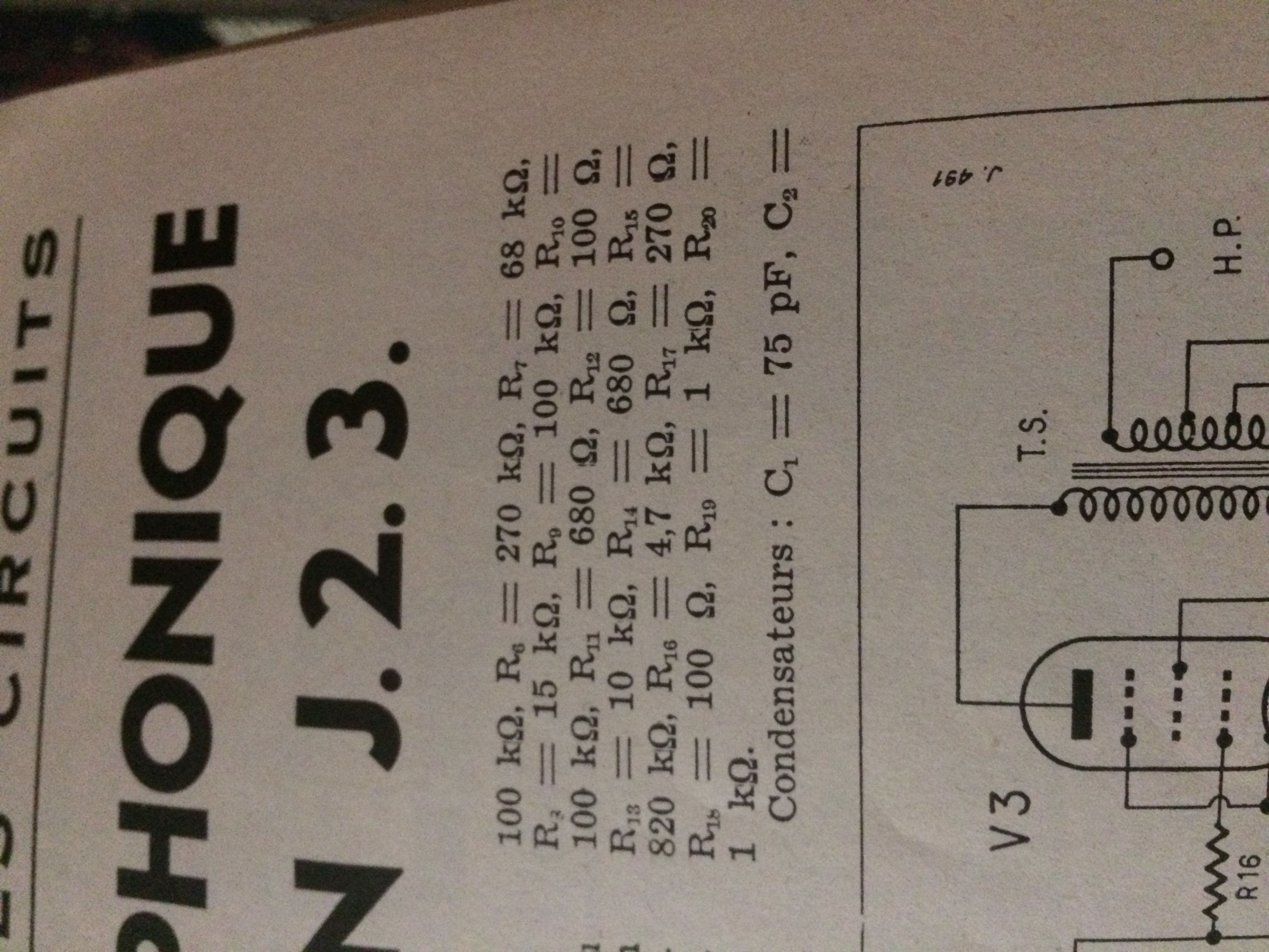

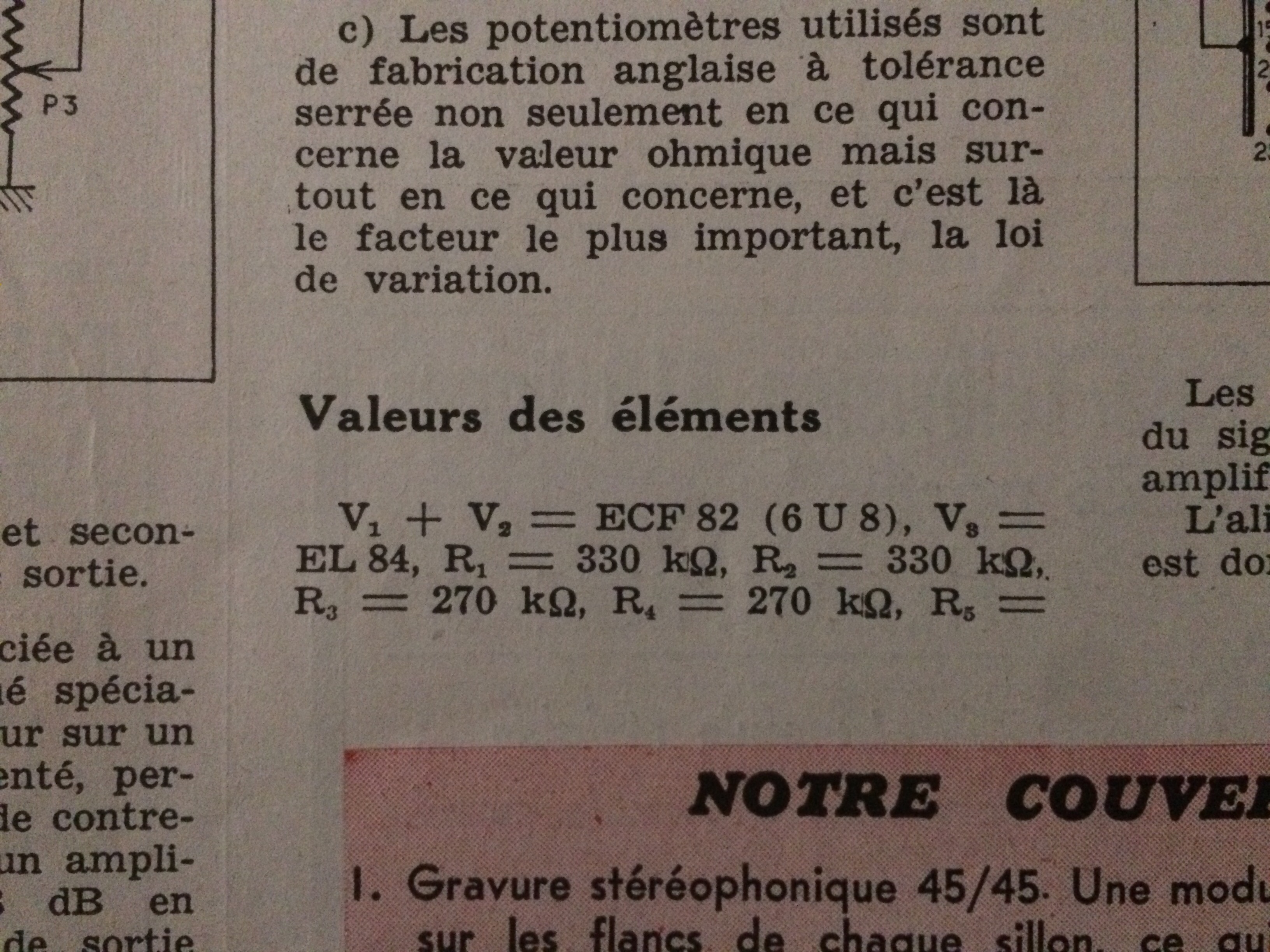

| Sujet : Ampli Jason Nouveau | De Shaker Le 31-01-2020 à 16:10 sta |
Voici la suite.
Alimentation, puis valeur des composants.
Voilà.
En espérant que ça puisse aider quelqu’un.
