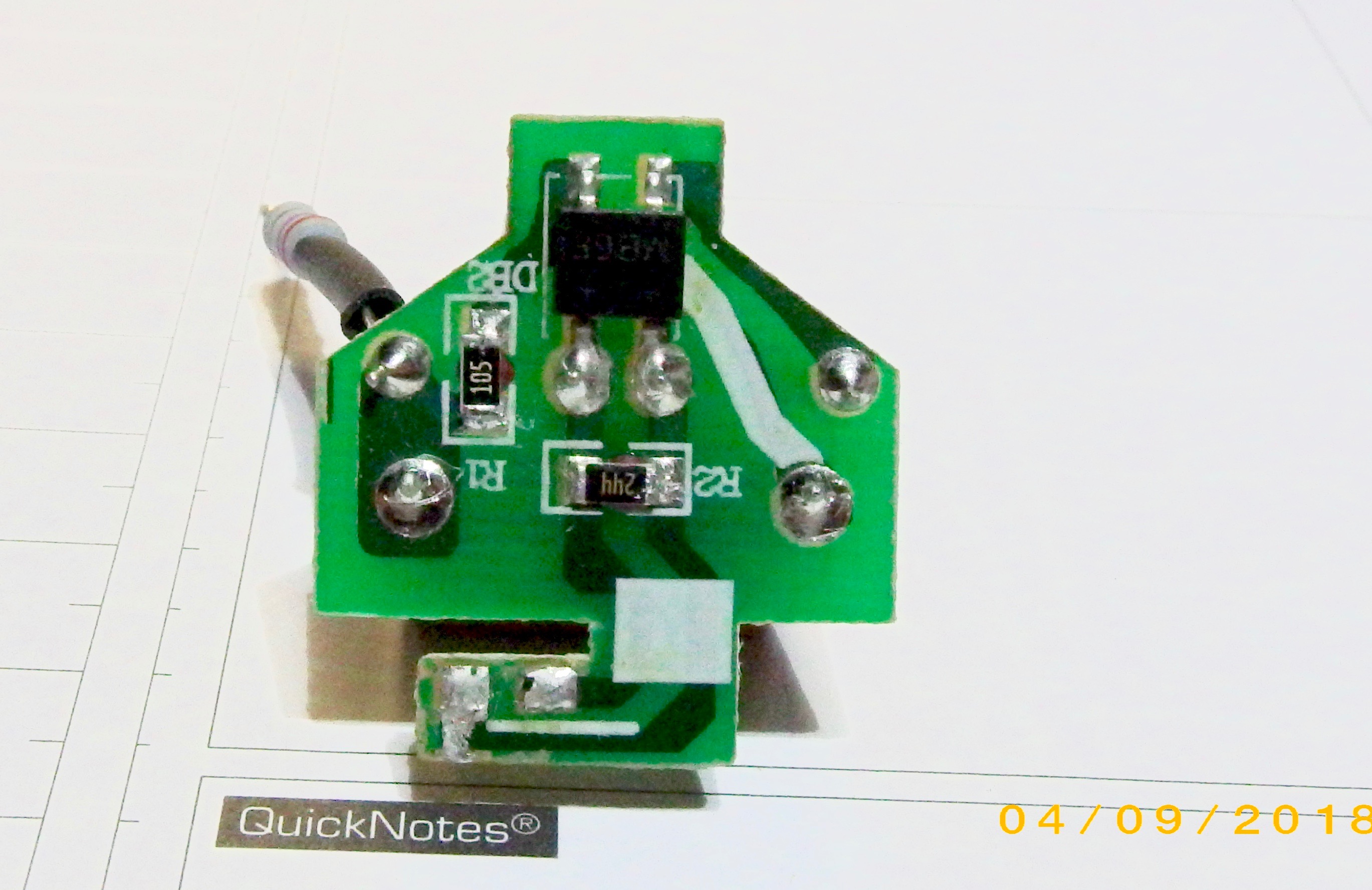

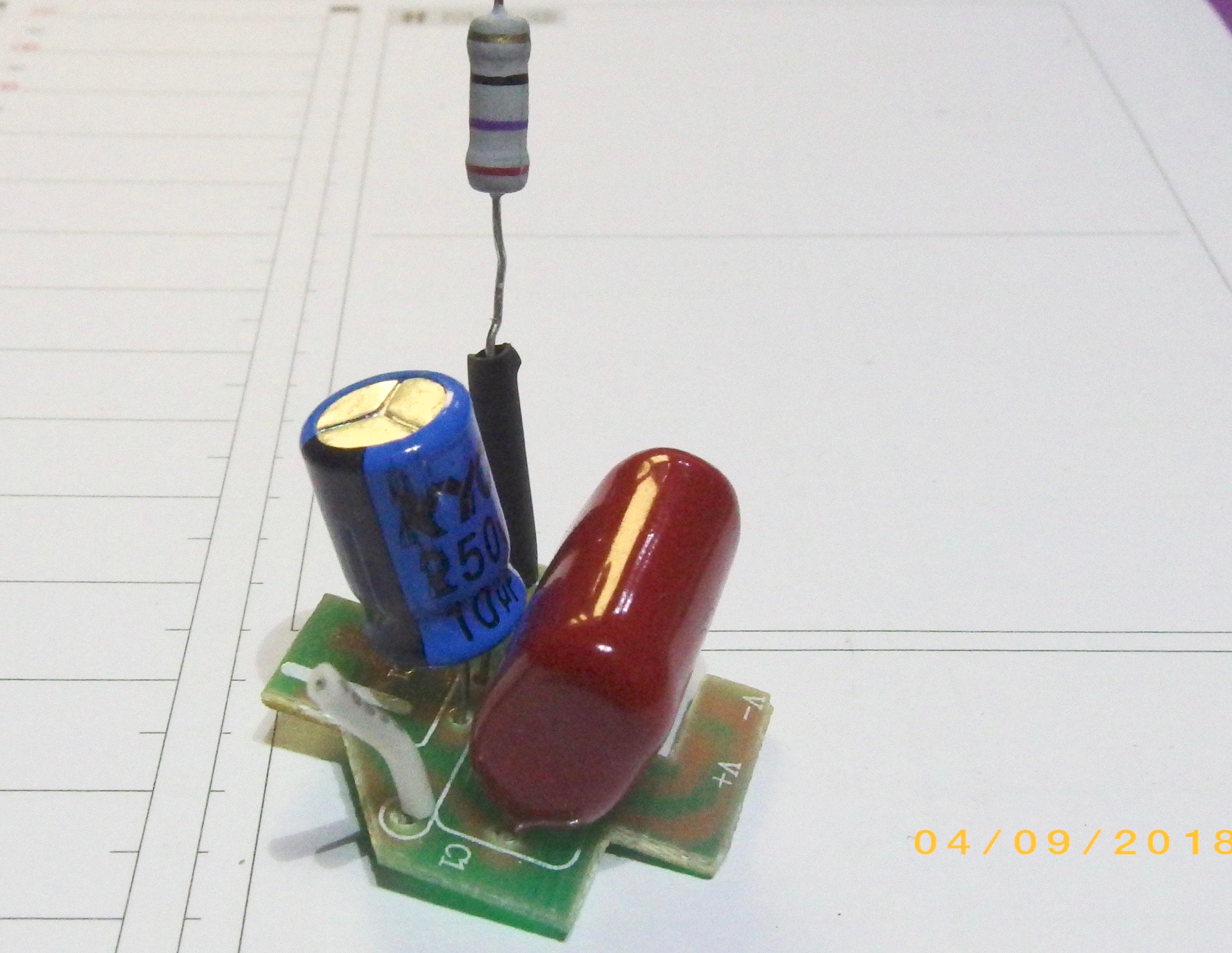

    J’en ai récupèré hier dans la boite a déchets d’une grande surface : c’est simplissime : un condensateur de 820nF 400V pour chuter la tension secteur , un pont de diodes , une resistance de limitation du courant et un chimique de filtrage
    Sur les deux la panne venait d’une led HS

    Le type de lampe récupéré par f6cer comporte une capa dont l'impédance fait chuter la tension sans pour cela créer d'échauffement.

    Ci-joint diffèrent schéma de lampe LED HS que j'ai autopsiée.
    Dans la plupart des cas le problème était une LED HS.
    Amicalement.
.PDF

C'est l'explication la plus probable: on utilise la réactance du condensateur à 50 Hz pour chuter la tension sans échauffement, méthode simple et bon marché mais pas sans inconvénients (la charge devient principalement capacitive, donc mauvais facteur de puissance si on utilise beaucoup de ces lampes). J'avais moi-même utilisé cette "astuce" il y a bien longtemps pour alimenter une LED sous 220 volts, cela a bien fonctionné un certain temps... puis la LED a claqué. C'est probablement la raison pour laquelle pratiquement toutes les lampes LED actuellement sur le marché comportent une alimentation à découpage simplifiée.

    Autopsie pratiquée :
    1) : indémontable et non destiné à être réparé.
    2) : utilisation indispensable de l'ouvre boite pour accéder au circuit et aux leds: c'est donc destructif
    3) c'est bien des leds SMD de type COB. Une des leds a pris feu Comme elles sont en série sur cette lampe, une led HS = lampe HS.
    4) il y a bien un circuit complexe de régulation du courant et pas une simple résistance série et alim à condos série. .... ça n'a pas empêché la led de cramer ceci dit.
    5) La carte électronique est entourée d'une feuille d'alu de 0.5 mm d'épaisseur à vue d'oeil. Si ça sert certainement de dissipateur de calories, ça peut contribuer au blindage HF du circuit.... mais c'est une supposition évidemment ...
