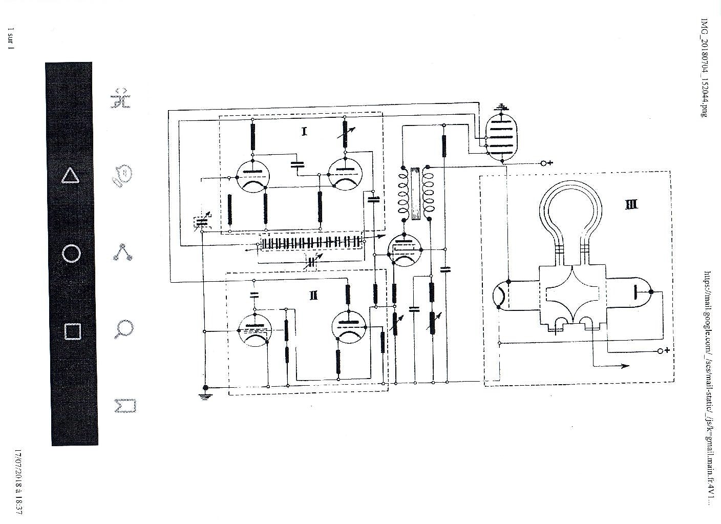

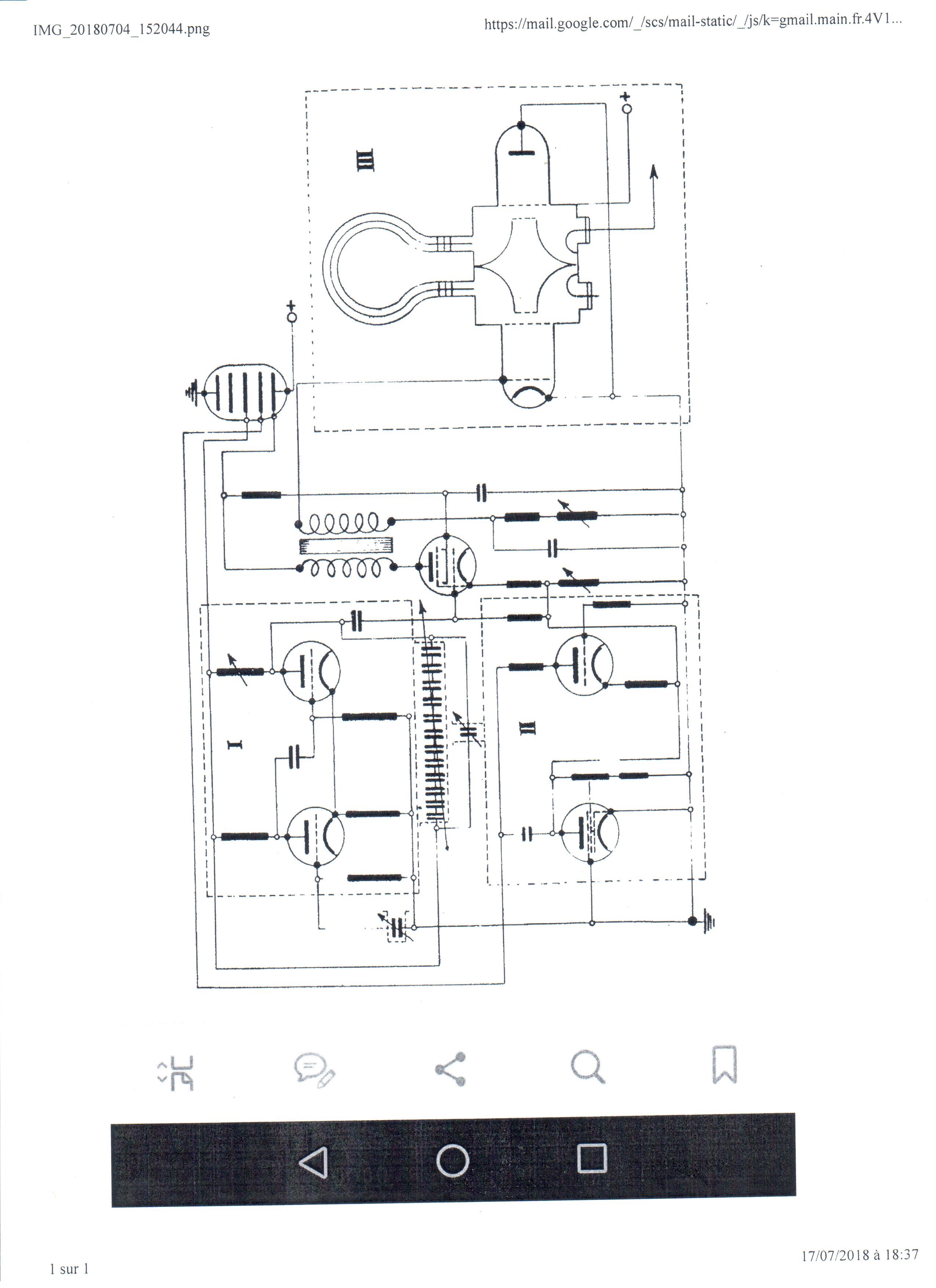

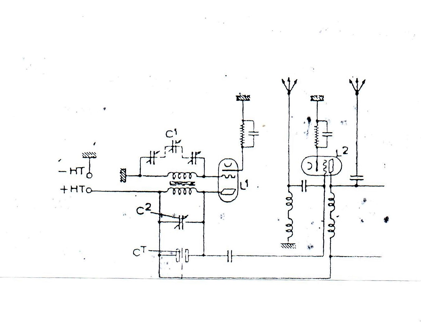

Tout d'abord, je ne vous cache pas que le domaine de la radio m’intéresse mais je suis néophyte en la matière. Je suis plutôt dans le domaine scientifique. J'ai repris les travaux d'une personne ayant vécue dans les années 50.
Celui-ci captait par un dispositif approprié des ''charges électrique'' ( terme qui est donné à différentes reprises dans les travaux de l'époque mais qui peut déterminé en l'état actuel des choses, des OEM??? ) . Il soumettait ensuite une culture bactérienne à ces charges. Cela était révélateur d'effets positifs ou négatifs sur cette culture en fonction de la charge captée.
Je fais donc appel à tous ceux qui pourront me venir en aide dans l'étude et la compréhension de ce montage. Voici quelques informations écrites et visuelles (je retranscris ce que j'ai à ma connaissance).
Je le répète, n'ayant pas les connaissances requises, je fais appel à vos connaissances pour en tirer des conclusions objectives et non recevoir des critiques pour un manquement ou une incompréhension de ma part sur un sujet auquel je ne peux m’asseoir sur mes acquis....vu que je n'en ai pas dans ce domaine.
Il s'agirait:
d'un montage en modulateur de fréquences. Ce modulateur a pour effet d'exciter la chaine de condensateurs et de capter des charges électrique. L'oscillateur est maintenu très légèrement au dessous de la limite minima d'accrochage et qui est tout prêt à osciller. les chocs produits par les charges captées dans l'atmosphère provoquent et modulent l'oscillation. Il suffit de chocs renouvelés pour que cette oscillation se continue. La puissance de cette oscillation dépend de la puissance des tubes électroniques employés.
Il est dit par ailleurs, que ce montage serait composé de deux systèmes auto-oscillants ( peut être que vous pourrez en conclure à la vue des schémas).  L'un HF, l'autre BF. Les oscillations HF modulées par la BF.
Une première question que je pourrais poser serait si ce montage est un émetteur, un récepteur ou les deux.
Vous pouvez aussi me contacter par MP.
Merci par avance pour ceux qui souhaiteraient m'aider dans cette recherche
ps: Les deux schémas sont donc pour la même finalité mais d'évolution différente.

 Sans plus d'infos et avec ton interprétation du texte et pas le texte original, l'on peut tout imaginer.
Ton texte n'est pas clair, aucune valeur sur les schémas, elle est placée ou la culture bactérienne?
Si c'est tout ce que tu as, cela n'ira pas bien loin.

Belle antiquité médicale que voilà

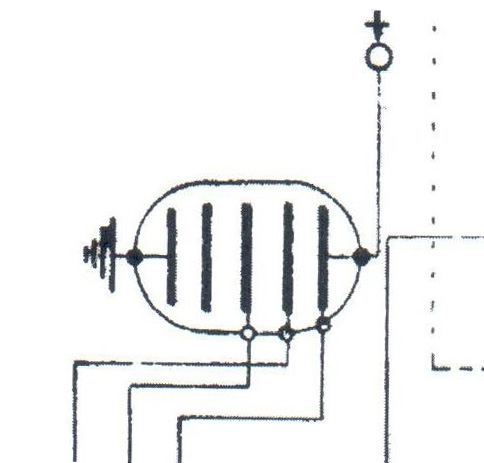

Sur le schéma, on voit une sorte de tube à décharge ... ce n'est qu'une hypothèse mais il est possible que l'ont est affaire à une genre d'alimentation électronique à découpage réglable (antédiluvienne certes je vous l'accorde!) pour un tube à décharge émettant des UV afin d'étudier les effets de ces derniers sur des bactéries (les bactéries n'aiment pas trop les UV).
Le réglage de l'oscillateur serait variable pour doser la puissance du tube émetteur et ses effets peut être?
N'empêche, ça peut paraître étonnant de trouver un appareil médical à lampes mais quand on y pense, à cette époque, chaque ''fonction'' électronique de l'appareil nécessitait une lampe ... plus tard un transistor et de nos jours un simple CI de la taille d'un ongle fait quasiment tout ...
Je reste pour autant toujours admiratif de la conception de cet appareil conçu comme un véritable char d’assaut fait pour servir et durer, ce qui de nos jours est bien lointain comme principe ...

La représentation des tubes n'est pas conventionnelle.
Comme le suggère Orca, il pourrait s'agir d'un tube à UV.
On pourrait penser également à un tube à éclats.
Les tubes utilisés sont des séries d'avant guerre.
Sur un des schémas, on trouve la représentation d'une antenne...
Tout ça est bien nébuleux, mais mérite quand même que l'on prenne la peine de se pencher un peu dessus.

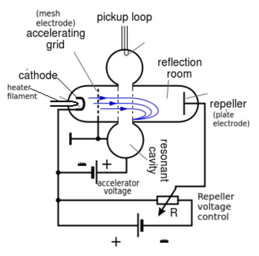

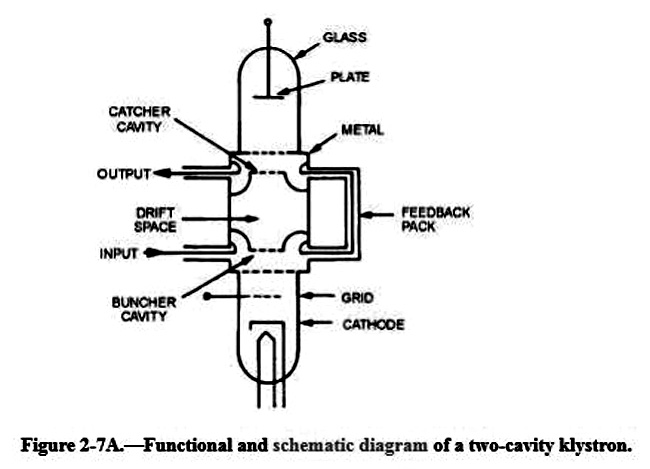

  Le tube à décharge ou à UV repéré par ''III'' sur le schéma serait plutôt un klystron
  L'appareil existe-t-il vraiment ou est-ce seulement des photos noir et blanc ?

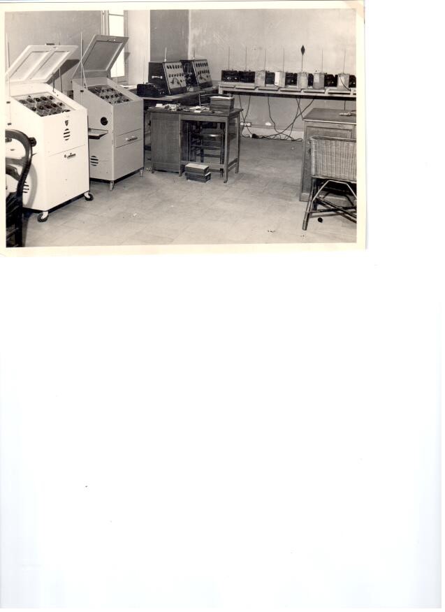

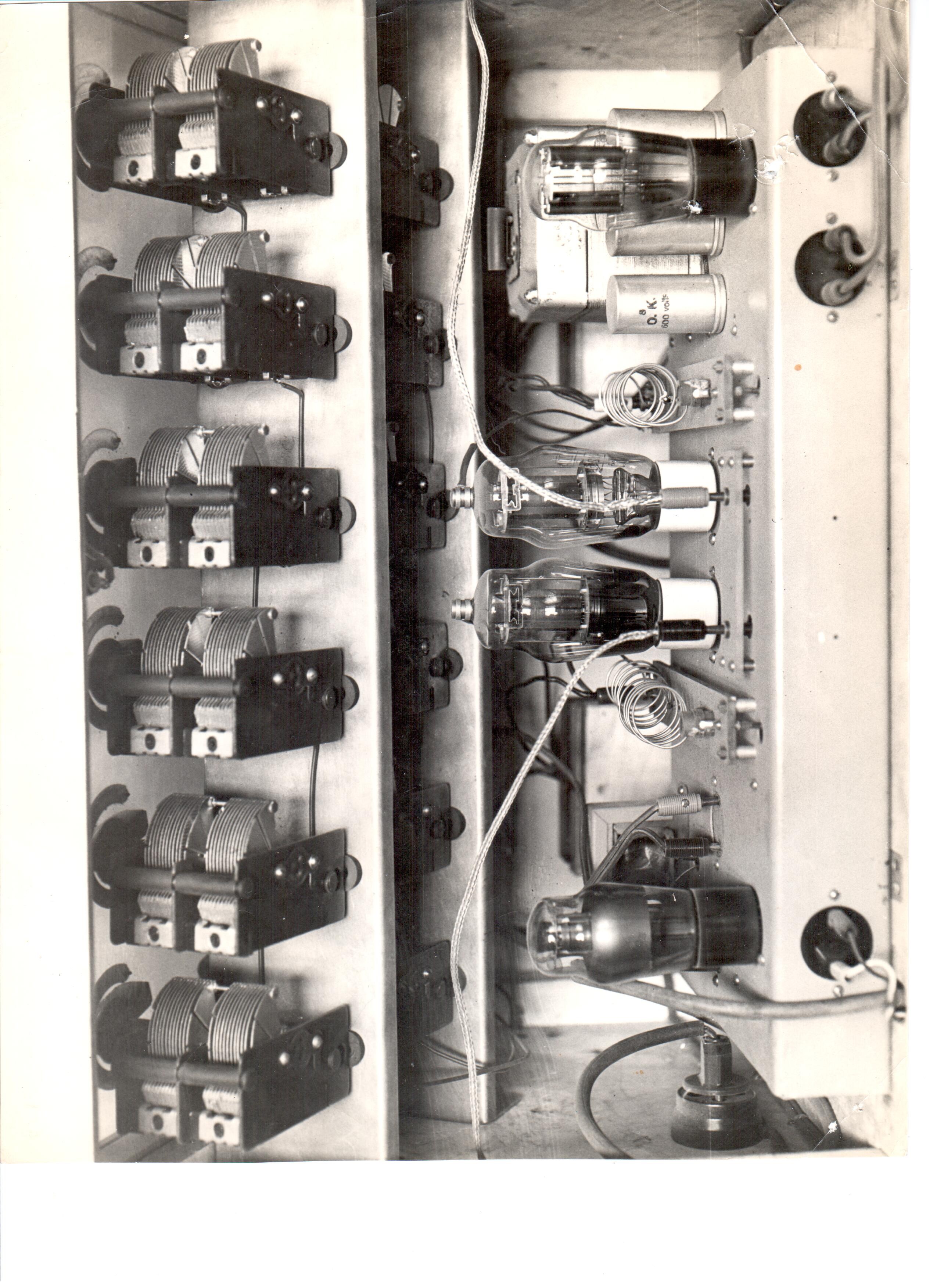

 Il s'agit bien de l'appareil original. Ici nous voyons deux évolutions, en premier plan la dernière évolution, en second plan la première série.
| Sujet : Information Nouveau |  De F1SPI  Le 16-08-2018 à 10:33 sta |
ça me fait  penser à du matériel construit par un savant fou, plutôt que par
un chercheur.
Sur le schéma il s'agit bien d'un klystron.

 Il s'agit de mesuré (ou de constaté) les effets des ondes électro - magnétique sur des cultures de bactéries ou de moisissures  .......

Si les travaux de la personne datent des années 50 et qu'on y parle de capter des charges électriques, ce n'était donc pas pour capter des OEM.
Tous les appareils sur la photo semblent pourvus d'une sorte d'antenne.
@duclash21
Il serait intéressant de savoir
- si ces appareils étaient à l'état de prototypes ou de réalisations finies;
- quel était la profession de la personne en question.
Notez bien que je ne demande pas la pointure de ses souliers ni s'il fumait la pipe
Par ailleurs, dans les documents que vous possédez, n'y a-t-il pas une ou des références bibliographiques qui permettraient d'orienter les recherches.

Moi aussi, je pensais à lui, mais je n'avais pas pu retrouver son nom.
Il travaillait sur l'action des hautes fréquences sur les cellules malades.

De ce que je comprends , ce serait un générateur de hautes fréquences modulé via l'antenne par tous les parasites (oem)qui passent par là…

| Sujet : Information Nouveau |  De Masterorion  Le 18-08-2018 à 19:50 cms |
 Exposer des bactéries aux bruits du cosmos est une destination possible, j'entrevois le pourquoi, mais plus difficilement le comment.
La batterie de CV m'intrigue.
| Sujet : Information Nouveau |  De Guy Allo  Le 18-08-2018 à 22:58 sta |
Apparemment, ils sont tous câblés en série et y'a pas une self par capa réglable.
Cela fait bigrement sérieux d'avoir autant de boutons à ajuster, il faut être un sacré scientifique pour régler chacun à sa valeur optimum.
Donc cela semble bien être un gros foutage de gueule.
Sans plus d'info, je ne vois pas qu'elle autre conclusion nous pourrions avoir au vu des photos présentées.
| Sujet : Information Nouveau |  De F6FLC  Le 19-08-2018 à 11:46 sta |
effectivement, douze CV en série, ça ne sert à rien, un ou deux auraient largement suffi
| Sujet : Information Nouveau |  De stockfish  Le 19-08-2018 à 16:50 sta |
Autant de CV en série permet une grande démultiplication sur de faibles valeurs de capacotés.
Par exemple, sans compter les capacités parasites:  12 cv de 500 pF fermés donne sauf erreur 42 pF. Ensuite si vous en fermez 1 seul à moitié vous ne tombez qu'à 39 pF puis un second à moitié on arrive à 36 pF. Ca démultiplie ...
| Sujet : Information Nouveau |  De stockfish  Le 19-08-2018 à 17:08 sta |
 Si le système est correctement étalonné, on peut imaginer une graduation d'échelle de pF en pF voire moins.
| Sujet : Information Nouveau |  De Guy Allo  Le 19-08-2018 à 17:22 sta |
Cela est vrai en théorie, car en théorie: si tout était parfait
Dans la vraie vie, il y a des capa parasites, des effets de main, un positionnement mécanique imparfait, des dérives dues aux dilatations.
Quand l'on voit la rigidité mécanique des selfs, il ne faut pas trop rêver de la stabilité réelle obtenue.
Par contre autant de verniers ajustés au mm par un grand savant, cela achèvera de convaincre les plus suspicieux.
Mais bon, chacun est libre de croire ou pas.

| Sujet : Information Nouveau |  De f6cer  Le 20-08-2018 à 09:57 sta |
Regardez simplement  la cohérence du schéma proposé par le génie , puis la photo du soit-disant appareil
| Sujet : Information Nouveau |  De F6FLC  Le 20-08-2018 à 10:29 sta |
c'est quoi ce tube avec que des anodes ?
| Sujet : Information Nouveau |  De F1SPI  Le 20-08-2018 à 10:56 sta |
 Salut
c'est un schmoletron, c'est pour l'accélération des bazintron de schmol.
| Sujet : Information Nouveau |  De Michel87  Le 20-08-2018 à 10:57 sta |
 Effectivement, la représentation des électrodes du tube est personnelle...
 Peut être pour entretenir le flou

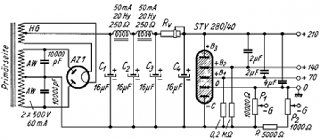

| Sujet : Information Nouveau |  De f6cer  Le 20-08-2018 à 11:12 sta |
 C’est simplement un régulateur STV280

| Sujet : Information Nouveau |  De F6FLC  Le 21-08-2018 à 00:54 sta |
ok pour le régulateur, apparemment on est plusieurs à ne pas le connaitre
voila son branchement
sinon, si c'est un klystron comme ça en a l'air, en général c'est au delà de 700/800 MHz

Qui a fabriqué les prototypes,  les photos des montages montrent des prototypes semi-industriels peut être  fait par un petit artisan. Cela a du couter des sous et qui a financé
1950 ce n'est pas si lointain que cela, que sont devenus les prototypes, les écrits, les communications...
Son fils, s'il ne connait pas le fondement scientifique de sa recherche exacte, doit connaitre cela

| Sujet : Information Nouveau |  De roger.29  Le 21-08-2018 à 13:30 sta |
Rien de magique.
Le schéma :
ça parait être un oscillateur micro-ondes tout ce qu'il y a de classique des années 50-60.
A la louche :
Un klystron à cavités monté en oscillateur ( il y a une boucle de feed-back et la première cavité n'est pas excitée).
Un  beam tube servant de modulateur.
Un oscillateur à relaxation qui attaque le beam tube.
Un régulateur multi-tensions.
Plus quelques bizarreries qui n'enlèvent rien au principe général.
L'usage:
Etudier l'effet des µ-ondes sur les colonies bactériennes. On sait que les µ-ondes peuvent servir à tuer ou doper les bactéries, les champignons etc...
AMHA on peut laisser aux oubliettes, la radiésthésie,  le cosmos, les charges electriques et toutes les divagations pseudo-scientifiques.
Cdlt
r29
| Sujet : Information Nouveau |  De stockfish  Le 21-08-2018 à 14:49 sta |
 << quant au fameux bataillon de CV c’est une facon assez peu pratique de fabriquer un modele variable de très grande valeur>>
A mon avis on ne regarde pas le même schéma. La batterie de CV sur le schéma de ce forum est un assemblage série et non parallèle.
Merci Roger pour ce post constructif. Tout cela est peut-être évident pour beaucoup mais aucun ne s'est risqué à donner une explication aussi détaillée de ce montage produisant des micro-ondes.

 les micro-ondes sont fournies par un simple klystron et encore , vu comment il est alimenté, j’ai de gros doutes  quant aux CV si l’on réfléchit une seconde , leur mise en serie n’a aucun sens mais comme le schema est farci  d’erreurs il vaut peut-etre mieux en rester la

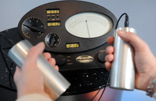

  @Michel  il s'agit de la scientologie il y a quelques années un reportage avait montré un appareil ( couleur bleu ) qui ressemblait à un multimètre bien sur vendu à prix d'or
| Sujet : Information Nouveau |  De Tango88  Le 22-08-2018 à 18:38 sta |
 Bjr, jamais vu un disjoncteur sauté à la remise du secteur sauf s'il y a surintensité ou court circuit ...
| Sujet : Information Nouveau |  De F6FLC  Le 22-08-2018 à 19:26 sta |
''l'élélectromètre'' des scientologue est un simple ohmètre
je crois qu'ils le fourguent à un millier d'euros
extrait de leur prose :
Électromètre (en anglais, E-Meter) est l’abréviation d’électropsychomètre. C’est un instrument religieux utilisé pour guider l’audition. Son usage est réservé aux ministres de l’Église de Scientologie et aux étudiants qui se forment pour le devenir. On s’en sert pour aider le préclair à localiser et à examiner de plus près certains domaines de malaise spirituel.
En lui-même, l’électromètre ne fait rien. C’est un instrument électronique qui mesure les changements dans le mental de l’individu ou dans son état d’esprit, et permet à l’audition d’être plus précise et plus rapide.
