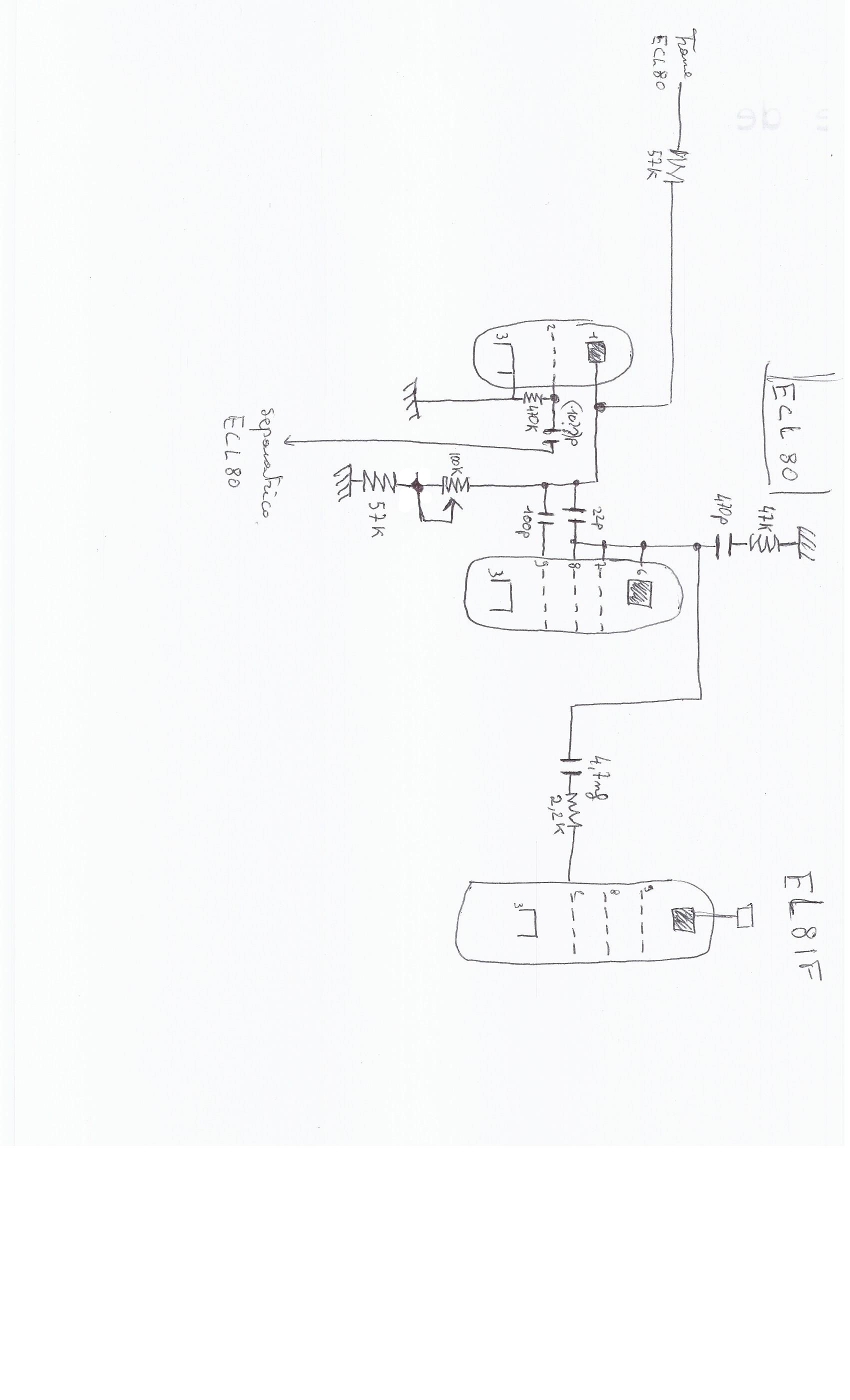

    Je finis la restauration d'un petit téléportable, je rencontre deux problèmes:
    - premier problème:
    la haute tension semble faible 160 volts..., et plus ça va, plus elle faiblit, au démarrage, l'écran s'allume puis au bout de quelques secondes, plus de balayage ni THT.
    Le redressement se fait par un vieux pont de diode (année 60). comment le remplacer sachant que les ponts de diode moderne nécessite un temporisateur?
    - deuxième problème:
    Le TV fonctionne très bien en 819 lignes, la trame et la ligne accroche très bien.
    Le passage en 625 lignes coince, la trame est bonne mais le potard linéarité horizontale est en butée, et l'image est sectionnée en deux demi moitié qui se croise.
    en PJ le relevé de l'étage BDT, n'étant pas fort en calcul, quels seraient les valeurs à modifier des résistances et condensateurs.
