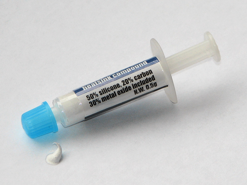

Il semblerait que le compound ne soit pas très différent de la graisse silicone, et pas forcément dopée avec un métal.
Si j'en croit Wikipédia...
https://fr.wikipedia.org/…
| Sujet : Graisse silicone Nouveau | De blaisepascal Le 16-04-2018 à 23:34 sta |
La graisse silicone n'est que le liant, elle contient en outre une charge pour augmenter la conductivité thermique. Souvent un oxyde métallique, plus rarement des particules de métal. D'ailleurs l'illustration du même article Wikipédia est assez parlante -->
| Sujet : Graisse silicone Nouveau | De JO Le 17-04-2018 à 16:53 sta |
Tout à fait, je n'avais pas zoomer sur la photo.

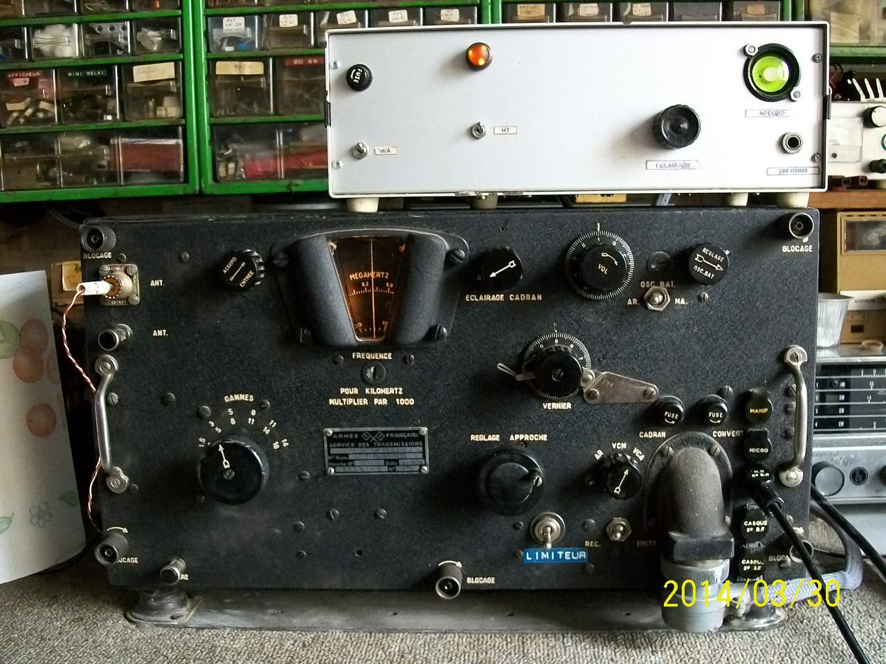

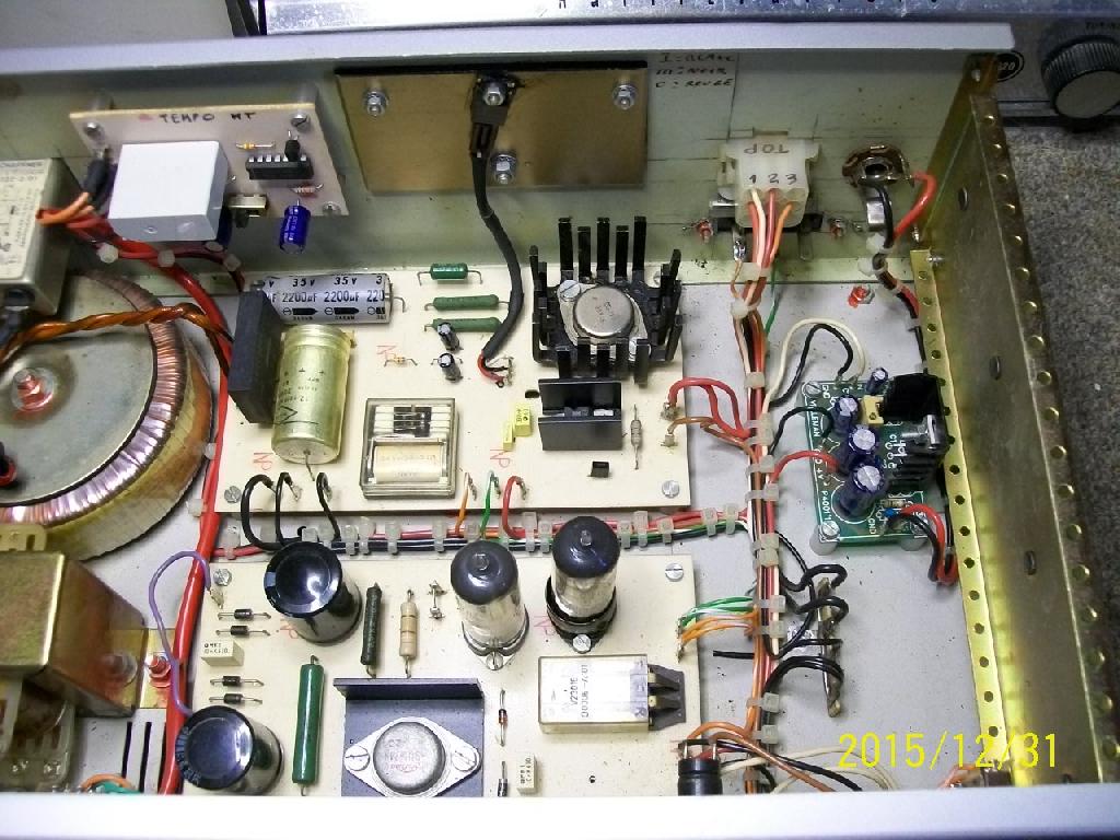

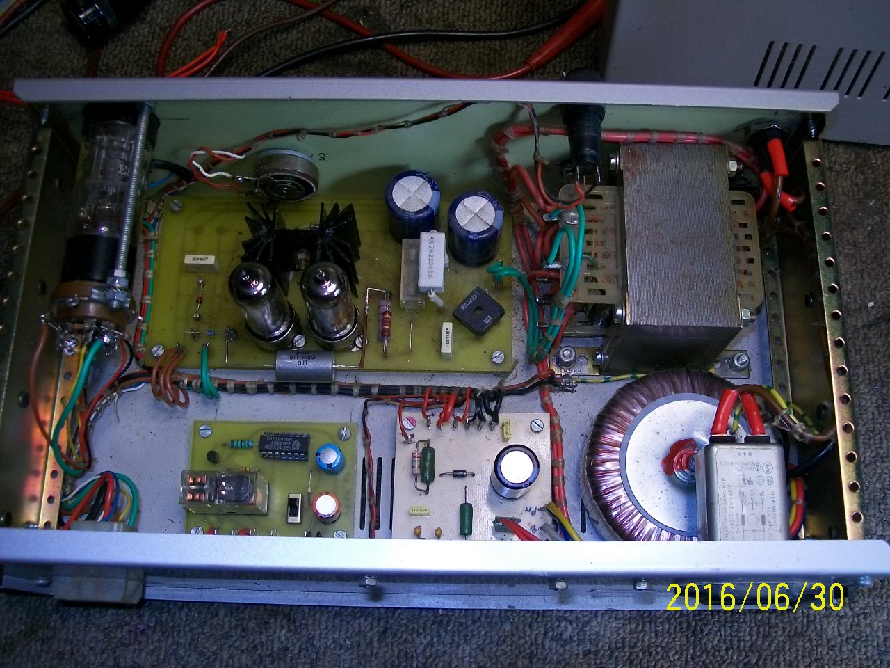

Sur la photo interne de l’alimentation, en haut transistor BDX-18 assurant la régulation de l’alimentation filament (26.4Vcc) d’un récepteur BC-348. En bas transistor BUY-71 assurant la régulation de l’alimentation HT (220Vcc) du même récepteur, fonctionnant avec les transistors enduit de graisse jaune, comme tout les autres semi-conducteurs installés sur des dissipateurs thermiques.
Cette alimentation a été fabriquée en 2002 et n’est jamais tombé en panne depuis.

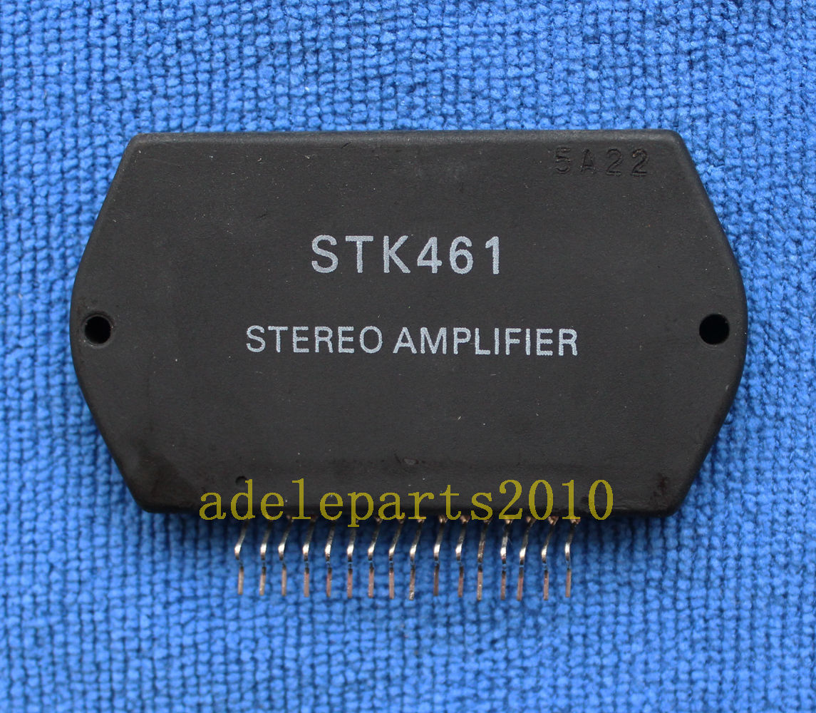

| Sujet : Graisse silicone Nouveau | De radio45 Le 18-04-2018 à 19:20 sta |
Je vois que cela fait débat ! c'est bien
En fait, la graisse que j'ai besoin, c'est pour fixer ce composant, cela va sur un ampli de la marque Akaï
@+Christian

@Pascal, votre alim de 2002 semble avoir un chimique noir snap-in bien gonflé, à gauche du tube. Ou est-ce une impression?

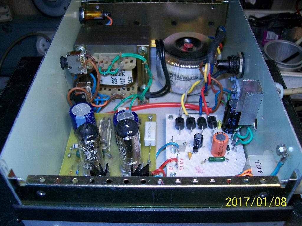

| Sujet : Graisse silicone Nouveau | De Pascal Le 19-04-2018 à 10:26 sta |
Bonjour Roger.
Je sais, quand j'avais pris la photo cela m'avais paru bizarre, mais depuis 2015, date de la photo, le condensateur n'a pas bougé.
L'éclairage que l'on voit en reflet sur le plastique est celui d'une lampe loupe qui donne cet aspect convexe à première vue. C'est un 100 µF 400V il filtre une tension de 275Vcc avec un débit de 80 mA. Il travail au petit trot.

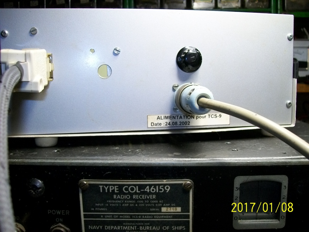

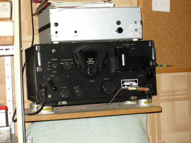

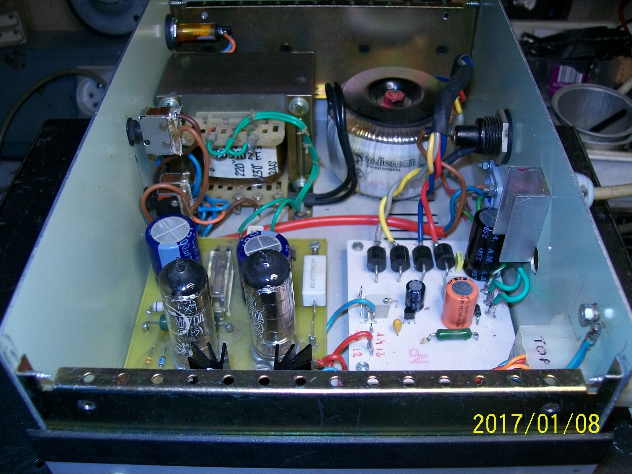

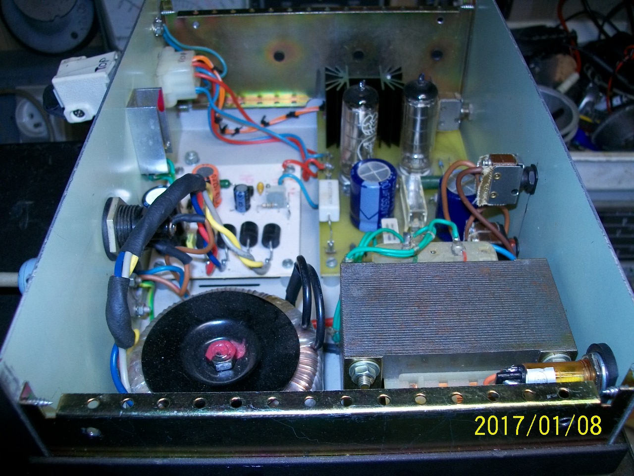

La photo d'une autre alimentation du même style que j'ai mis dans un coffret de taille plus petite que celle pour le BC-348-O, celle ci pour un BC-312-N, avec les condensateurs HT sans plastique au sommet. J' y ai installé un oeil magique, EM34 que l'on voit à gauche du cliché.

Pascal,
Elles sont marrantes vos alims hybrides ;)
Mais à quoi servent les 2 tubes? Des penthodes ? Pour la régulation? Et l'EM34 ? A quoi peut-elle servir dans une alim? Pour visualiser l'ondulation?

| Sujet : Graisse silicone Nouveau | De Pascal Le 19-04-2018 à 13:22 sta |
Bonjour Roger R
Vous appelez cela des alims hybrides, c'est fort possible, cela n'a aucune importance. Je les ai fait pour alimenter sous tensions stables des récepteurs à tubes recevant les OC en plus de la bande GO pour le 348.
Les deux tubes dans chacune des alimentations assure la tension base du transistor ballast HT. Ce sont des penthodes (sic) modèle 6074 pour le BC-312 et 0B2 pour le BC-348.
Vous devez savoir puisque vous un un fervent du tube, que ces tubes régulateurs ont un débit limité à 30 mA et qu'il a fallu mettre un transistor pour avoir un courant HT un peu plus élevé. Mais je ne vous apprend rien.
A quoi peut bien servir un tube EM34 relié à la ligne CAG d'un récepteur à tube pour écouter des stations AM ?
C'est pareil pour le BC-348, il a un oeil magique EM84 relié à la ligne CAG.
Il n'y a aucune ondulation dans ces récepteurs et donc pas de ronflette.
