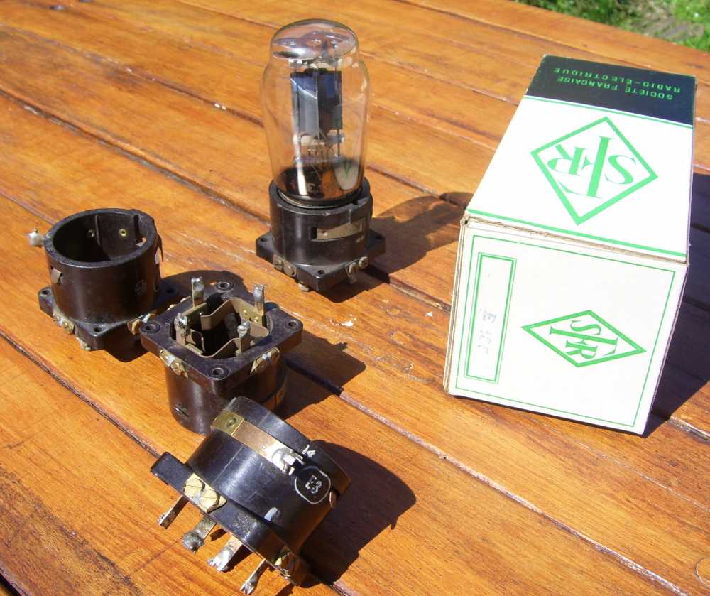

qui peux me dire quel nombre de broches possède la E135 ET TYPE DE SUPPORT
MERCI POR VOTRE AIDE
| Sujet : identification lampes mili Allemandes Nouveau | De René Le 26-01-2009 à 23:21 sta |
Facile !
4 broches + une latérale.
E135 = RL12T15 TFK
Des supports comme cela, j'en cherche.
| Sujet : identification lampes mili Allemandes Nouveau | De hlauge19 Le 27-01-2009 à 12:13 sta |
merci à RENE pour l'aide pour déterminer la e135 ainsi pour les photos:je n'ai malheureusement ni le tube allemand ni les supports:si j'en trouve en beaucoup d'exemplaires je penserais à vous:il faudra que j'achète 1 tube et son équivalent.
-la seule chose que j'ai trouvé c'est le bouchon octal officiel metrix ha595:e135 tube allemand sortie en 1963 doc 310:superbe fabrication et neuf!!a disparu trés vite du catalogue:n'apparait dans aucun tarifde cette époque:sur demande je pense :acheté en même temps le bouchon octal ha341:sm7 en ligne/8 en cercle à bague métallique molletée neuf également:car le 310tr ne fonctionnait pas ,il a accepté de me vendre les adaptateurs:il n'avait que du metrix et ce stock provenait de l'armée de l'air:j'ai eu beaucoup de chance.
| Sujet : identification lampes mili Allemandes Nouveau | De hlauge19 Le 27-01-2009 à 12:33 sta |
petite précision il faudra que je trouve des supports E135car je refairais 1 socle pour u61 et lx109a![[:!!:]](s17.gif)
