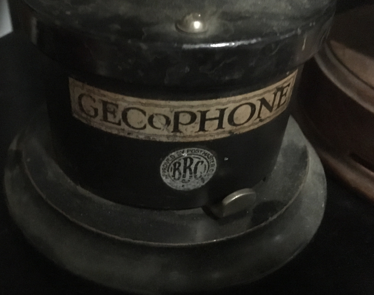

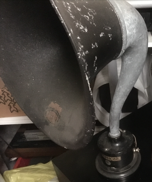

    Il y a quelques temps j'ai fait l'acquisition d'un lot de vieux matériels TSF. Avec des tubes/lampes, des vumètre et des HP. Au départ je voulais utiliser ces éléments pour de la déco... je ne devrais pas dire ça, au risque de faire grincer les dents de certains Les lampes je ne sais pas si elles fonctionnent, et je ne souhaite pas investir dans un lampmètre, donc je bloque. Mais c'est surtout le HP qui m'intrigue le plus. Au départ, je pensais que c'était juste le pavillon d'un gramophone. Mais j'ai compris en le regardant de plus prêt que c'était un HP. Je ne pense pas que cette configuration Gecophone & Brunet soit d'origine (assemblage du précédent propriétaire ?).
    Je ne trouve pas ou presque d'infos sur le net. J'aimerais l'utiliser... oui oui... ça contredit ce que j'ai dis plus haut. Mais maintenant que je sais ce que c'est, j'aimerai le faire fonctionner. Mon souhait serait de pouvoir y associer un player mp3, pour une installation anachronique.

    désolé pour la qualité des photos

    Votre haut-parleur était prévu pour des postes des années 20 à 31 environ, donc en haute impédance.
    Vous pouvez intercaler un transformateur de HP de 4 vers 5000 d'un poste de radio quelconque mais monté à l'envers (4 vers l'amplificateur).

    Les photos sont noires. Effectivement les haut parleurs de l'époque faisaient 4000ohms
    L'idée du transfo de sortie est faisable mais attention à ne pas détériorer l'I Phone !
