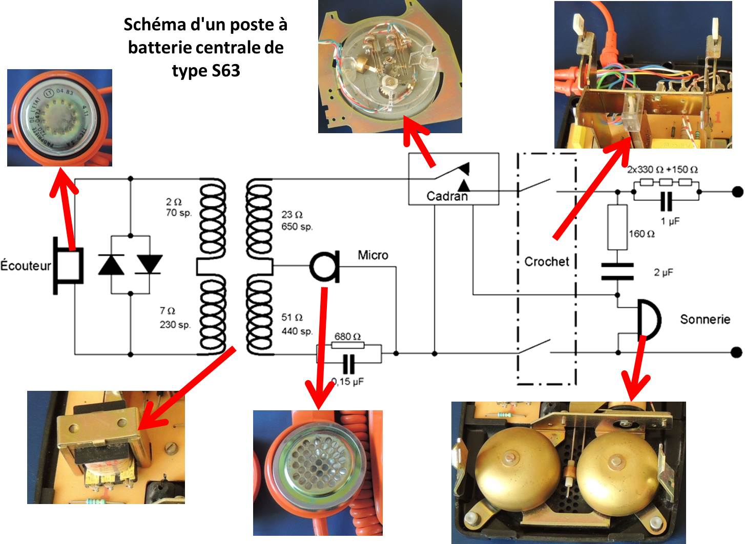

 Je ne prétends pas tout savoir, mais je voulais juste vous faire part de mes connaissances en téléphonie durant plus de 40 ans.
 Un téléphone que ce soit un U43 (poste noir en bakélite) ou un S63 (généralement gris en plastique) ou un T83 avec une grande partie d'électronique ou des téléphones plus modernes fonctionnent tous suivant le même principe.
 La partie son est alimentée par la ligne téléphonique (on appelait ça BCA Batterie Centrale Automatique ou alimentation depuis le central téléphonique automatique) au début le courant en ligne devait être de 40 mA puis a baissé à une trentaine de mA.
 La partie sonnerie à l'origine était de 75 volts alternatif, la sonnerie est raccordée sur la ligne à travers un condensateur de 2µF, pour ne pas boucler la ligne (le condensateur isole le continu) et pour laisser le courant alternatif vers la sonnerie qui fait jusqu'au S63 1000 ohms.
 Le cadran (avant les claviers DTMF) génère des impulsions 1 pour le 1, 2 pour le 2 etc .. 10 pour le zéro.
 Un contact court circuite l'écouteur durant la numérotation et un autre court circuite la sonnerie.
 Dans un clavier DTMF on génère 2 fréquences par touche une horizontale
 pour 1,2,3
 pour 4,5,6
 pour 7,8,9
 pour *,0,#
 une verticale
 pour 1,4,7,*
 pour 2,5,8,0
 pour 3,6,9,#
 Soit 7 fréquences, une huitième a été rajoutée pour les touches A,B,C,D des claviers 16 touches
 Le box Internet reproduisent le même principe que le central téléphonique, un courant d'alimentation aux environ de 40 volts et un courant de sonnerie aux environ de 50 volts pseudo alternatif.
 La partie voix fonctionne sur une BOX, le courant d'alimentation suffit, il n'y a pas d'affaiblissement du à la longueur de la ligne, par contre, le courant est trop faible pour faire fonctionner correctement une sonnerie de 1000 ohms.
 Les premières box acceptaient la numérotation par impulsion, il me semble que ce n'est plus le cas maintenant, en tout cas, le paramètre n'existe plus.
 Quant à la sonnerie, un montage à base de quelques composant générant une fréquence lors de la réception du courant de sonnerie suffit (un condensateur de 2µF, un pont de diode, un 555 condo et résistance et un HP de 50 ohms suffisent) on peut aussi faire activer un relais ILS
