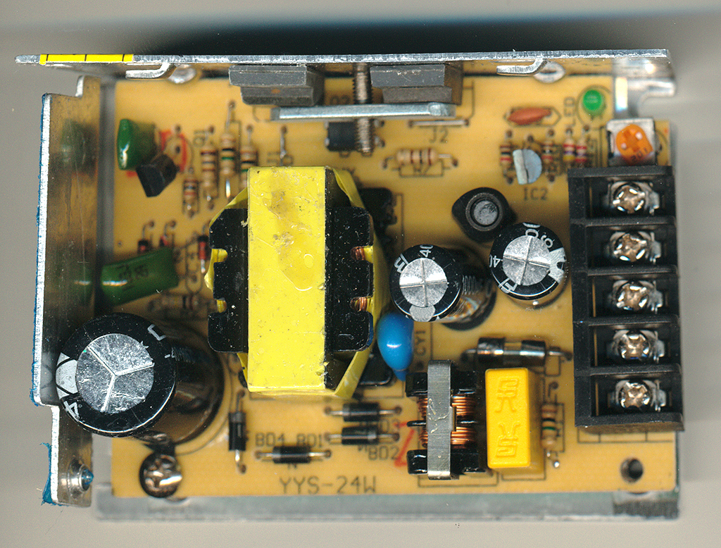

    c'est courant aussi sur les alims premier prix de PC de mettre des straps à la place des composants de filtrage
    voilà une alim 12 V 2 A en merdonium oriental reçue par ebay il y a une semaine et payée 4 port compris
    à l'entrée secteur il y a un semblant de filtre avec une capa et une double bobine
    mieux que rien

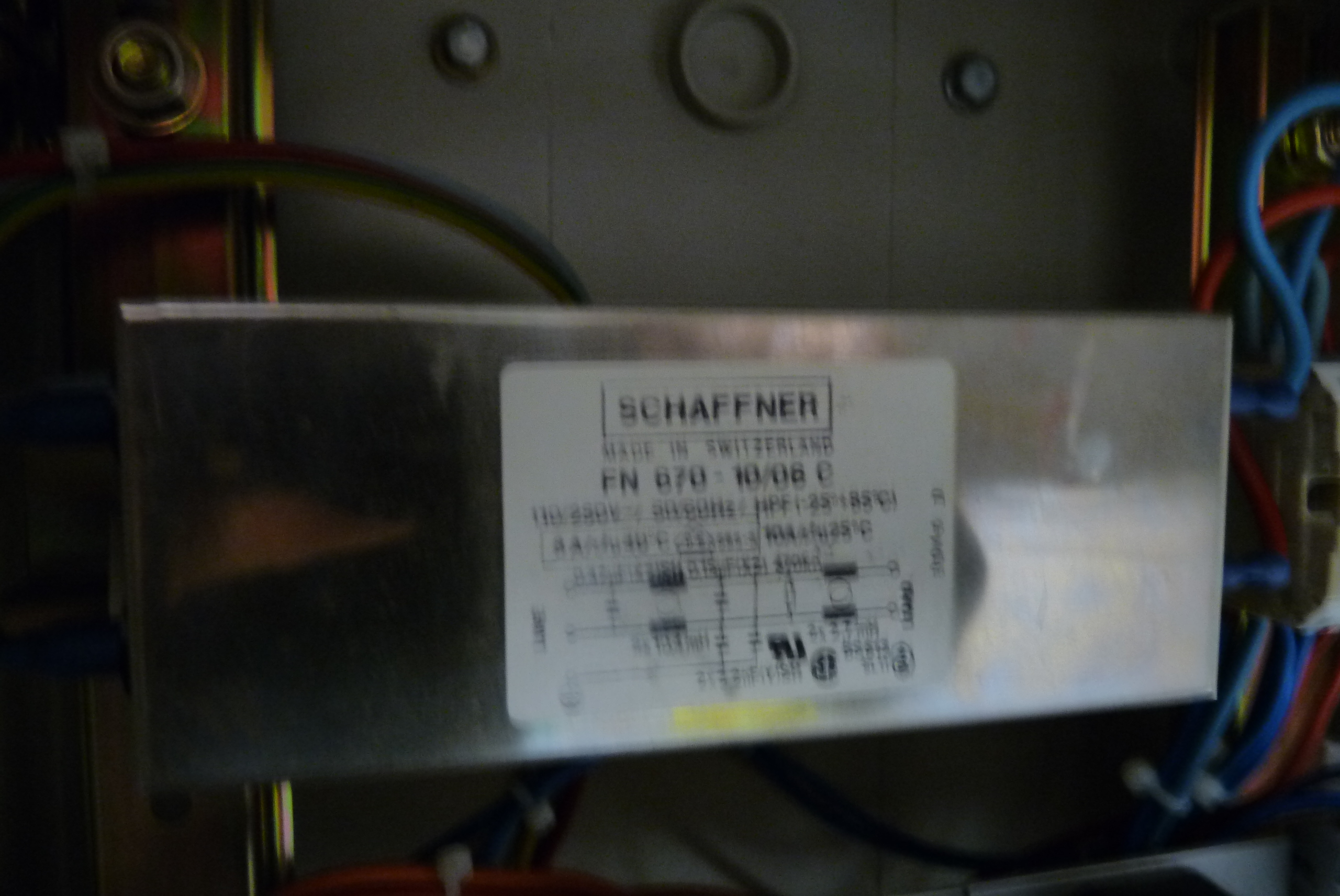

    Effectivement, comme le dit Marcel Bourguinet, l'arc électrique d'allumage d'une chaudière fuel est un puissant générateur de perturbation, même si il ne se manifeste que pendant une dizaine de secondes à l'allumage.
    La perturbation était très nette sur la réception TV en VHF.
    J'avais résolu le problème avec l'utilisation d'un filtre L / C Schaffner adapté à ce genre de perturbations.
