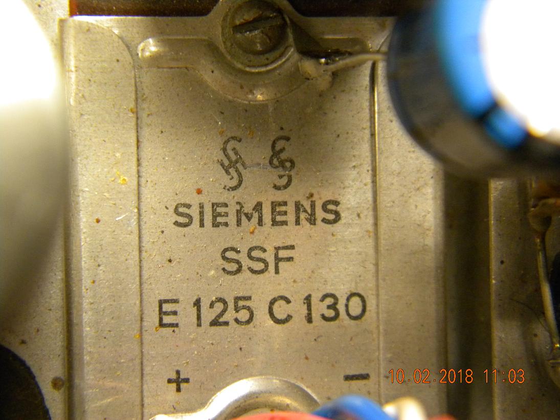

    Le redressement de l'alim de ce poste bi-tension est assuré par deux blocs de deux diodes en série 120 ma 125 V de chez SIEMENS (voir photo)
    Un des deux blocs (peut-être l'autre aussi) est coupé.
    Rien trouvé sur le net
    Quelqu'un aurait une adresse? Ou un bloc à me vendre?
    Nb: Il y a d'autres solutions mais j'essaie de le garder en version d'origine !

    Il est fortement conseiller de changer ces redresseurs sec antédiluvien car c'est pas terrible en vieillissant.
    Si vous voulez conserver l'aspect d'origine laisser le vieux pont et faite un pont avec des diodes moderne et dissimuler les (il y a bien assez de place dans ces appareils pour ça)!
Sujet : Sectrad bi-tension Nouveau De Gilbert  Le 10-02-2018 à 10:49 sta
    Je crains bien que cela se termine comme ça. D'ailleurs je viens de tester le deuxième....HS aussi !
Sujet : Sectrad bi-tension Nouveau De Michel87  Le 10-02-2018 à 11:18 sta
    Lors du remplacement du pont sélénium par un pont silicium, ne pas oublier d'intercaler une résistance pour compenser la chute de tension importante du pont d'origine.

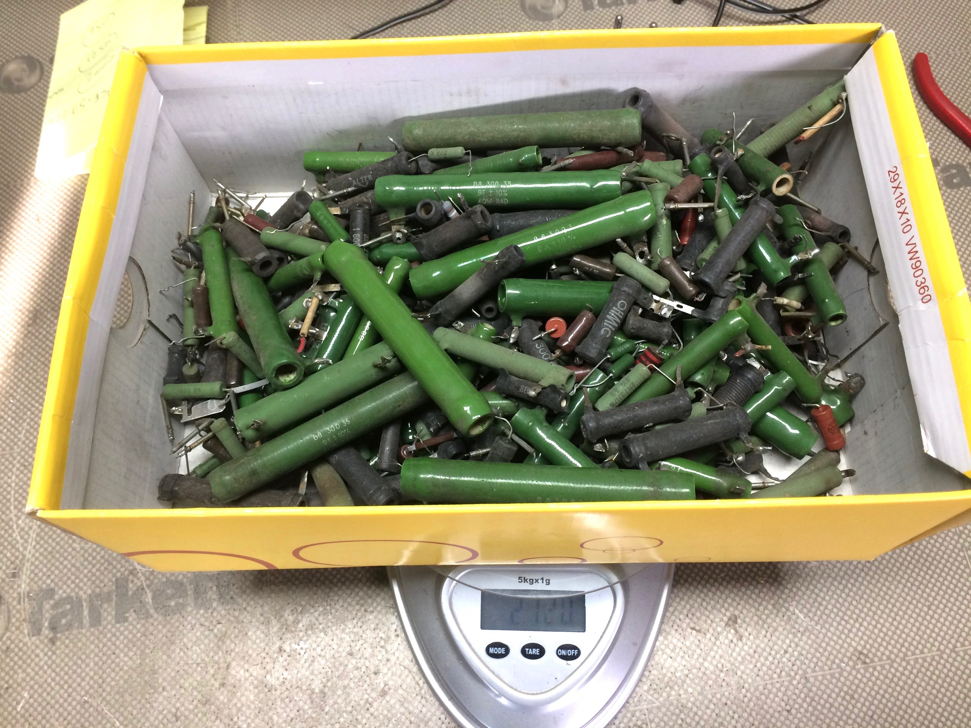

Sujet : Sectrad bi-tension Nouveau De nanar  Le 16-02-2018 à 20:25 sta
    des résistances bobinées … j'en ai un stock ! des vertes au moins deux kilos ! récupérées chez mon pote Roger ( 88 spires ) qui ne bricole plus
    à suivre …

    Bonjour, rien trouvé en ajustable …
