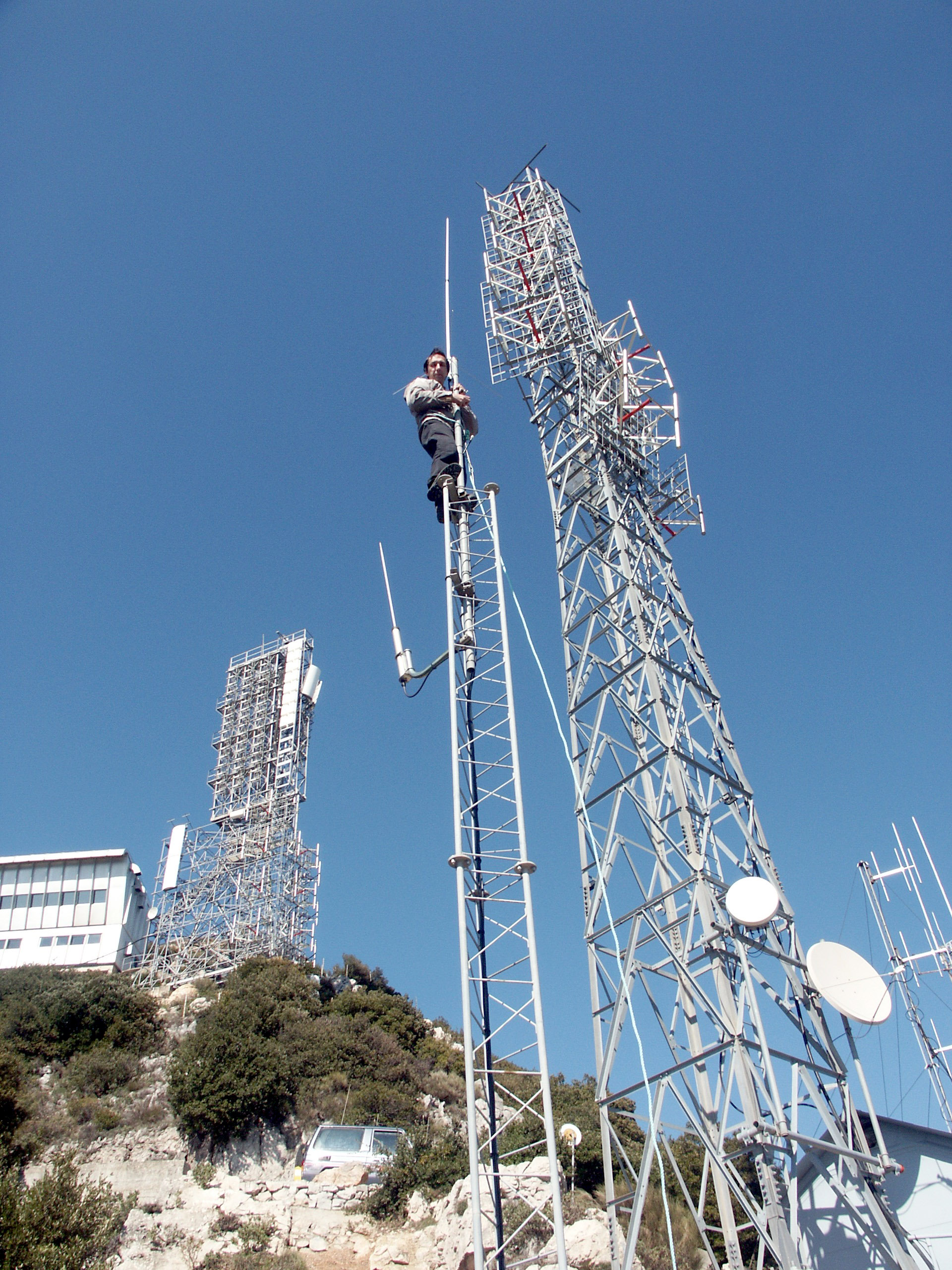

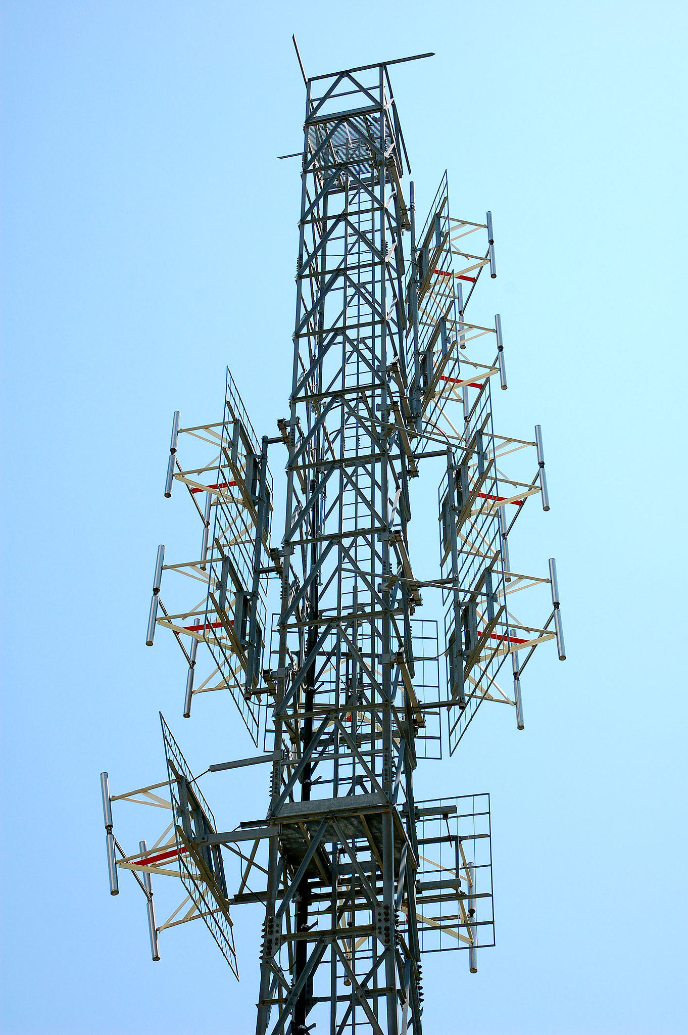

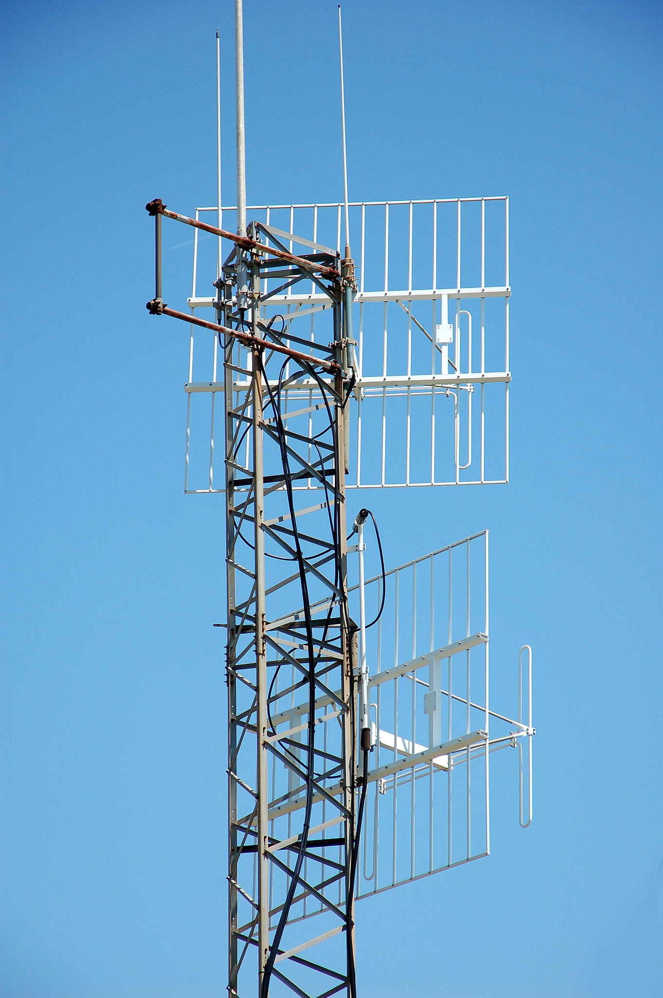

Sujet : dipole FM exterieur Nouveau De F6FLC  Le 17-02-2018 à 15:24 sta
    à part des cas particuliers, les émetteurs de TDF sont en polar horizontale et les radios privées sont en vertical
    certains sont en polar mixte
    en photo l'émetteur du Pic de L'Ours entre Cannes et St Raphaël, pylône en béton, dipôles horizontaux
    et émetteurs de RMC en polar vertical
Sujet : dipole FM exterieur Nouveau De pointcom  Le 17-02-2018 à 21:23 sta
    les misères que pourrait apporter une erreur de polarisaion ne sont que très théoriques , dans la vraie vie les reflexions sur les différents obstacles en diminuent considérablement l’importance , et c’est heureux
    Tout à fait, mais en vue direct, la différence est de 20 dB.
    Problème rencontré pour la diffusion des radios en tunnel, obligation de 2 antennes H et V et 2 chaines d'amplification
Sujet : dipole FM exterieur Nouveau De F6FLC  Le 18-02-2018 à 01:53 sta
    Juste pour le fun
    en haut à gauche, portique d'antennes de TMC-RMC
    dans la partie inférieure, les antennes FM en vertical
    et en haut du petit pylône du premier plan, votre serviteur !
