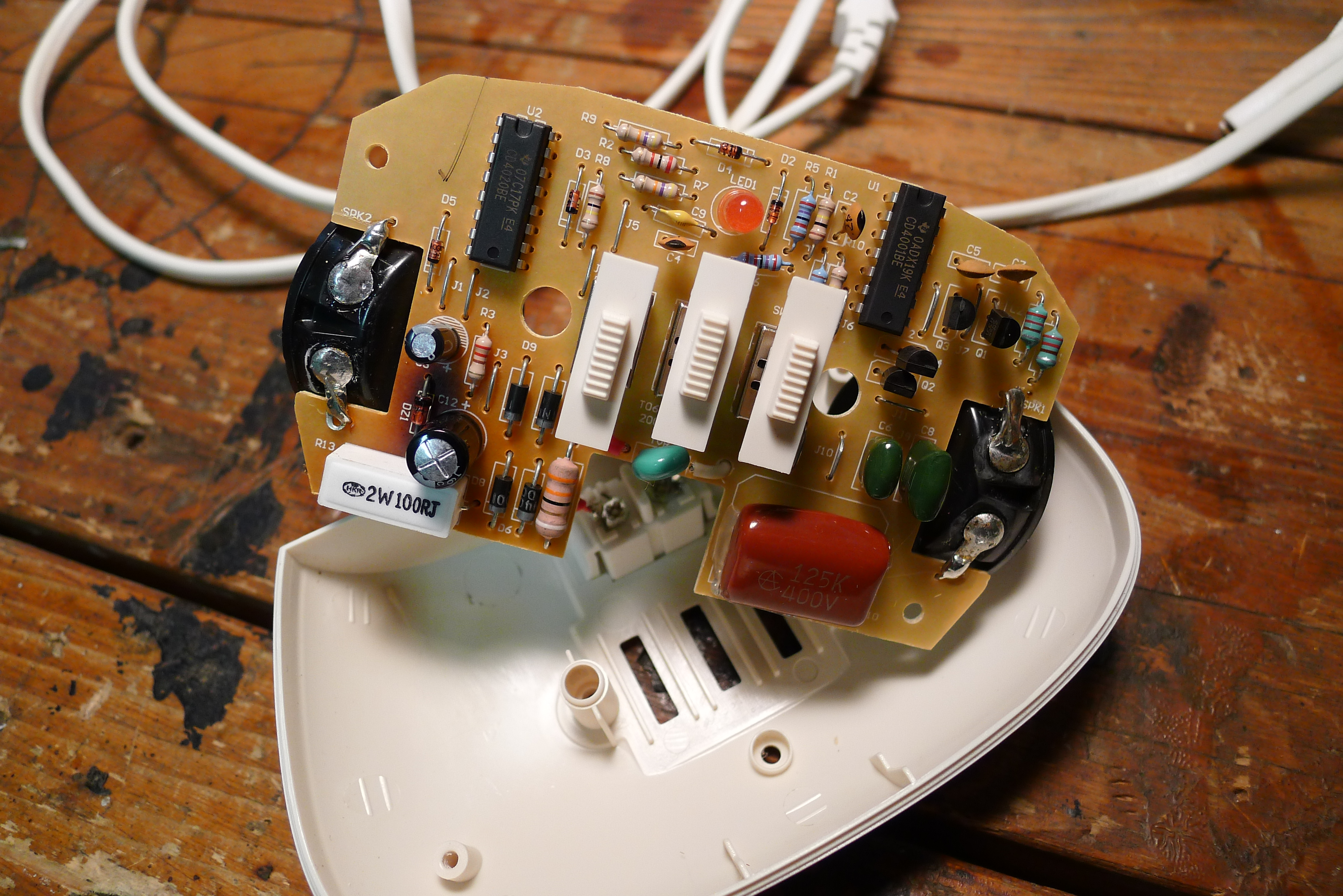

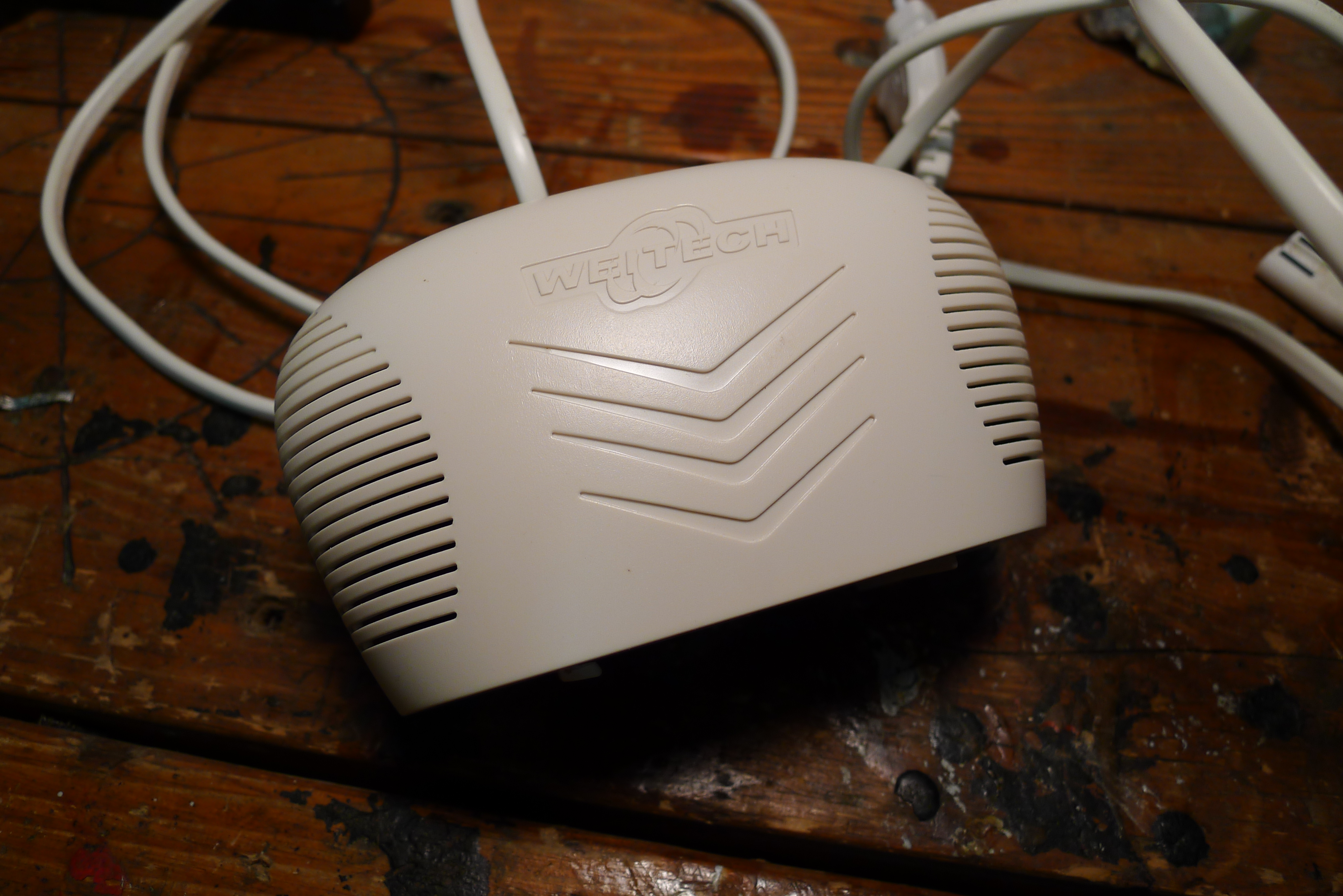

    Ayant chercher partout pendant dés dizaines d'heures et comme le bruit augmentait quand je rapprochait une rallonge secteur prés de l'antenne ou lorsque sur piles, je mettais la carcasse à la terre. J'ai pensé à une source de pollution domestique. J'avais cependant éliminé dès le début cette hypothèse en écoutant les mêmes fréquences sur le Kenwood R1000. Aucun , phénomène de ''motorboating'' sur ce dernier. J'en avais conclu au bruit très spécifique que l'origine était interne. Avant de renoncer, j'ai coupé les disjoncteur un par un et le bruit s'est interrompu quand j'ai descendu la protection :'' chambre Nord/combles ''. Cela à fait ''tilt'' ! Je ne pensais plus que j'avais un dispositif générateur d'ultrasons pour faire fuir les rongeurs de sous la toiture.
    Ce petit gadget, s'il génère assez d'ultrasons pour faire fuir les souris ( ce qui n'est pas prouvé) fourni aussi des harmoniques généreuses qui rayonnent dans tout le réseau électrique de la maison. Les trains d'impulsions ultrasoniques sont vraisemblablement déclenchés par une bascule astable qui résonne à la fréquence du motorboating en question. Les ultrasons doivent aussi être généreusement produits en signaux carrés qui génèrent des harmoniques jusqu'en ondes courtes.
    Je suis penaud mais quand je pense que j'ai failli en perdre la raison, c'est un soulagement
    Pour les curieux, je vais essayer de joindre une photo du coupable.
    A bientôt Jacques
Sujet : Motorboating Nouveau De Julienbeta  Le 02-03-2018 à 18:25 sta
    il semble que vous ne l'ayez pas ouvert inutilement : ça a drôlement chauffé côté diode / condo (gonflé dirait-on) résistance parallélépipédique 1OO R 2W .....
    peut-être rien à voir avec le désordre moto-nautique hertzien entendu..... à rectifier en tout état de cause avant de refermer .....
    bien cordialement
    Julien

    D'un coté, ce n'est pas prudent de laisser un truc comme çà dans les combles pour une durée indéterminée.C'est un coup à mettre le feu ! Et quand j'y pense, s'il n'y avait pas eu le ''motor boating'' cela aurait pu finir par se produire.

    Il n'y a pas de transformateur de tension. C'est probablement la résistance de deux watts qui doit être ''chutrice''. Sans les enroulements d'un tranformateur, la HF doit repartir dans le réseau électrique sans pratiquement aucune atténuation...Peut être le 125 k ( nF ?) 400 volts neutre phase et neutre pour court circuiter la HF ?
Sujet : Motorboating Nouveau De Michel87  Le 02-03-2018 à 23:24 sta
    Faute de transfo ( trop cher !) il est bien possible que ce soit la capa isolée à 400V qui fasse office d'impédance chûtrice de tension.
