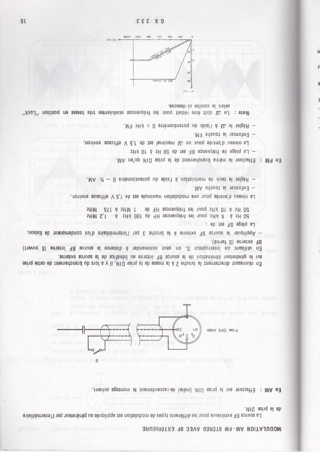

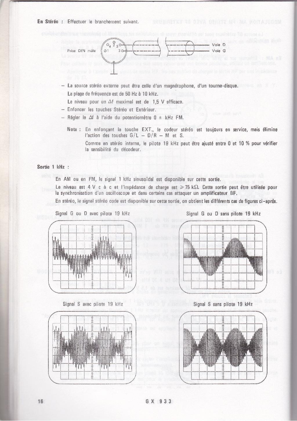

    Je viens de récupérer un générateur HF - AM/FM Stéréo GX933 avec son carnet, édition d'octobre 1984 avec schémas et liste des composants, plus de 100 pages.
    2tant en excellent état, je peux ne numériser et le mettre à disposition.
    La personne qui s'en séparait m'a dit qu'il sentait le chaud.
    Avant de m'y intéresser et rechercher la panne, j'aimerai savoir pour la confection des sondes à raccorder à la prise DIN la valeur du condensateur à utiliser pour l'AM, pour la FM, il n'y en aurait pas.
    A vous lire, cordialement, Patrick
