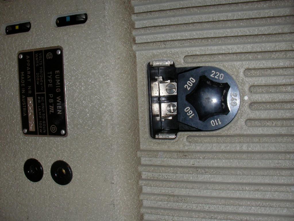

    Je détiens un EUMIG Type P8 avec une fiche d'alimentation spécifique que je n'ai pas.
    Quelqu'un aurais une idée ou je pourrais en avoir ?

    Pourquoi ne pas dévisser les deux vis apparentes, et y brancher directement un fil secteur ? Une mousse ou une résine dans le trou pourraient ensuite noyer le tout pour la sécurité...
Sujet : Alimentation projecteur EUMIG Nouveau De baou06  Le 16-12-2017 à 10:24 sta
    Oui d'accord avec Yarno , je fais toujours comme cela :quand j'ai un appareil dont je ne trouve pas (ou plus) l'embase secteur.
    Si je peux mettre une embase 2P+T standard , je trouve un emplacement pour faire le trou rectangulaire #15*20mm
    ou alors plus simple :un trou phi 10mm avec un passe-fil caoutchouc et un cable secteur phi 8mm avec la fiche 2P+T standard
    >>>ça ne sert à rien de vouloir à tout prix remettre l'appareil dans sa conformité du départ
    ..et en plus ,on a la sécurité pour le branchement .

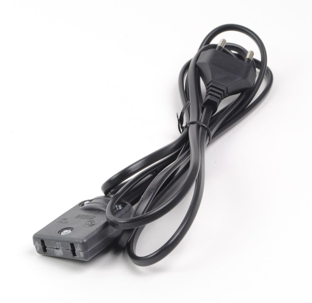

    Comme mentionné plus haut dans le lien mis à 9:17 ce matin, pour une trentaine d' port compris vous avez une réplique de câble original sur eBay en provenance de la Hollande.
    À moins d'une solution temporaire pour un essai je ne vois pas l'intérêt de s'en passer et de faire un bricolage dangereux pour alimenter ce projecteur.

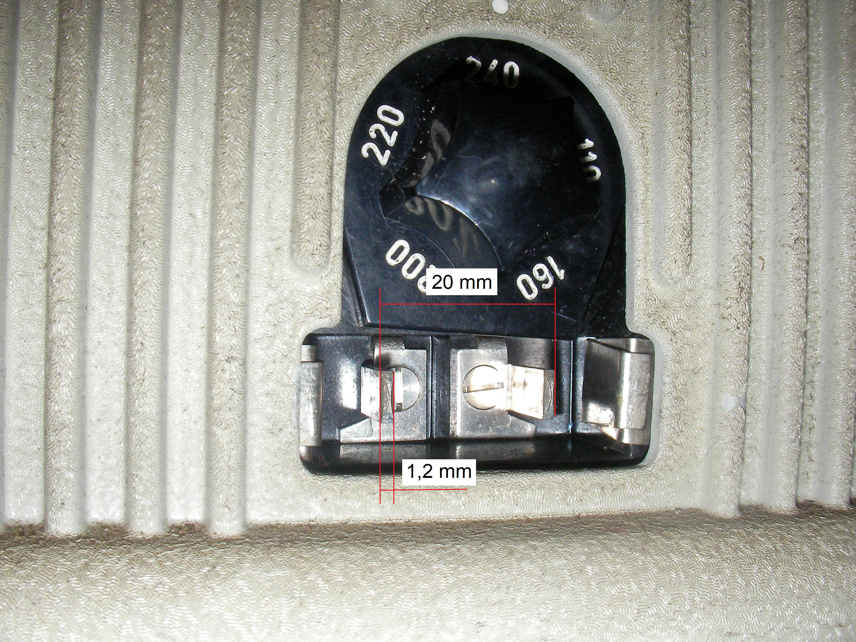

Sujet : Alimentation projecteur EUMIG Nouveau De Michel87  Le 16-12-2017 à 13:23 sta

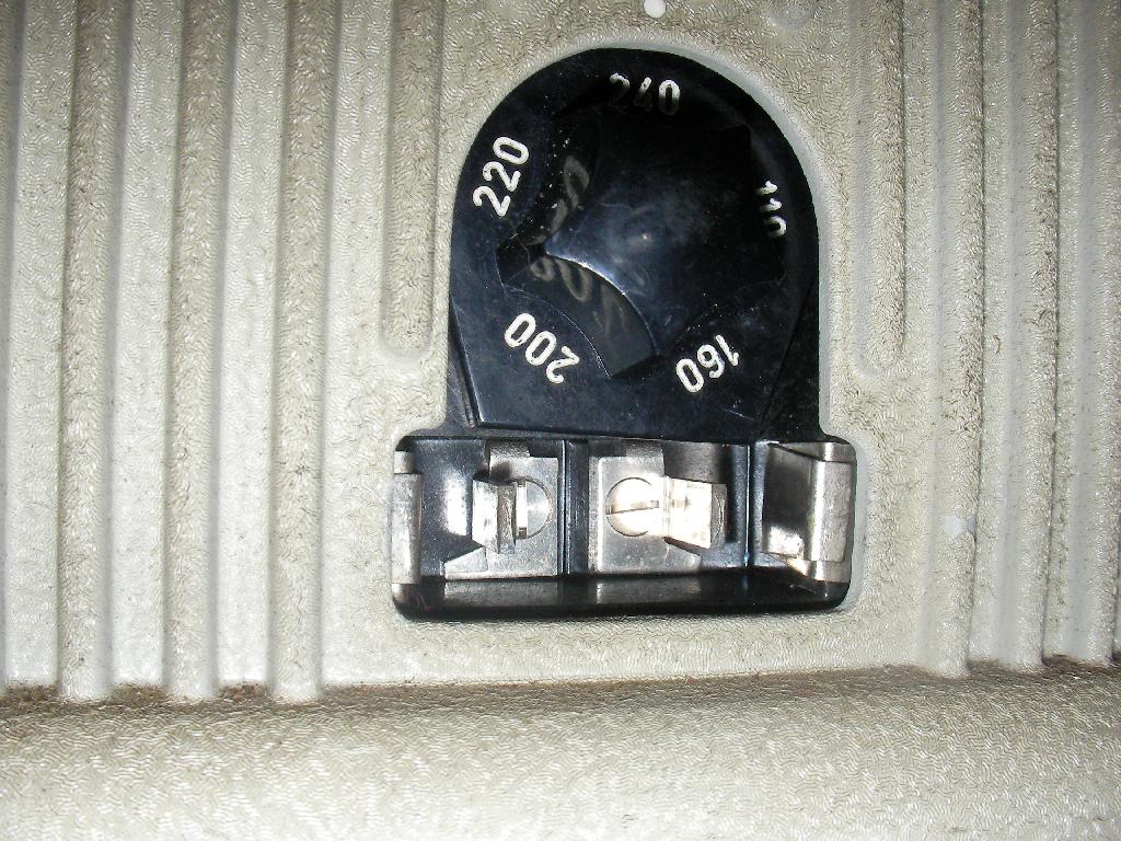

    Quel est l'entr'axe des deux broches?
Sujet : Alimentation projecteur EUMIG Nouveau De sebastien86  Le 16-12-2017 à 13:33 sta
    En photo ...

    Gare aux deux lamelles sur les cotés :??=contact de terre.

    La prise de terre est a part ...

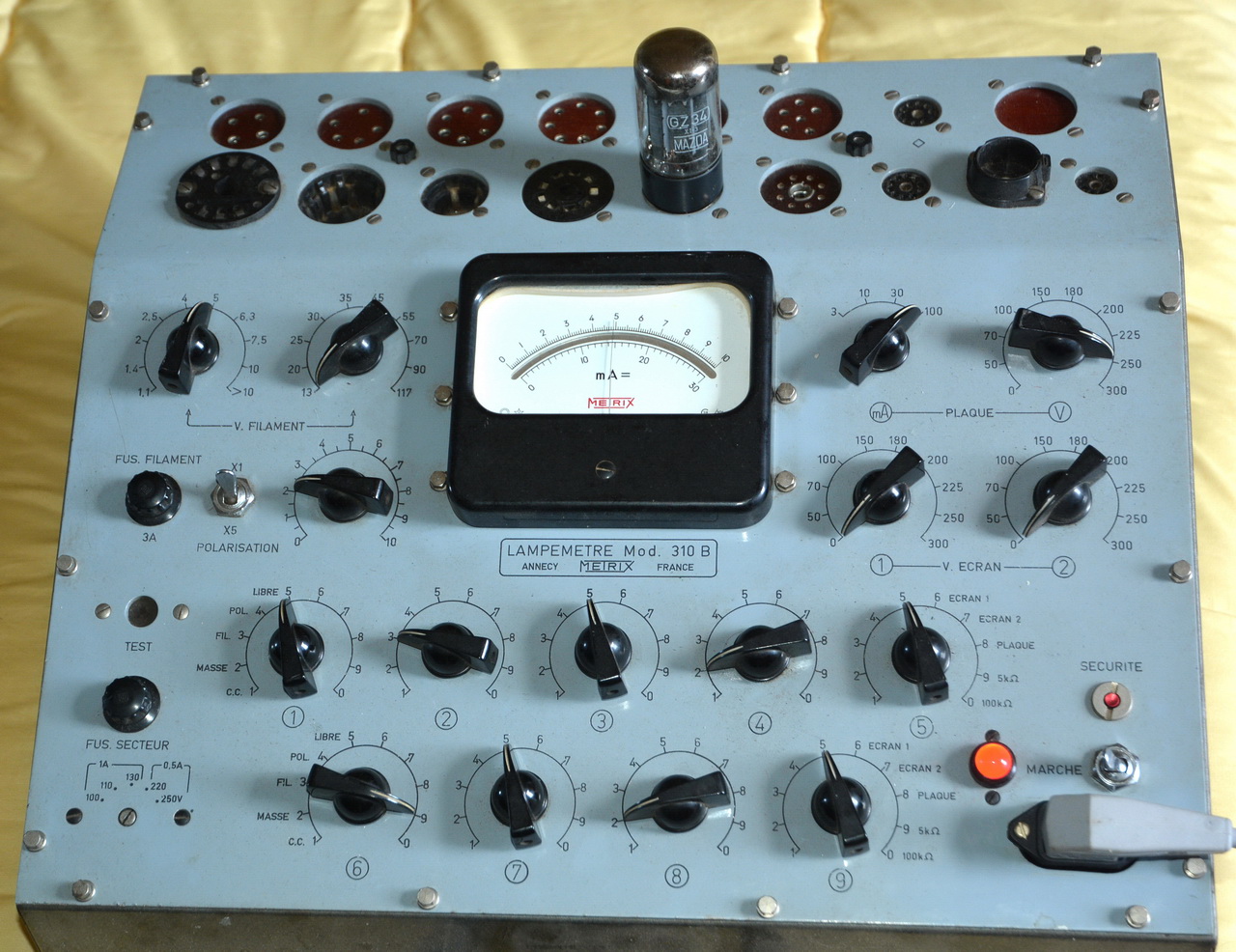

Sujet : Alimentation projecteur EUMIG Nouveau De F6FLC  Le 17-12-2017 à 11:41 sta
    quel noyade dans un verre d'eau !
    on agrandit le trou à la lime et on met une embase IEC à 3
    j'ai fais ça sur les anciens Metrix ou Hewlett Packard
    plus de soucis ni de terre ni d'argent

    Pour mon EUMIG elle est prévu ...

Sujet : Alimentation projecteur EUMIG Nouveau De F6FLC  Le 17-12-2017 à 23:22 sta
    Plus simple
    mettre 50 piles de 4,5 V en série, plus de châtaignes
Sujet : Alimentation projecteur EUMIG Nouveau De F6FLC  Le 17-12-2017 à 23:27 sta
    Il est dénaturé le Metrix ?
