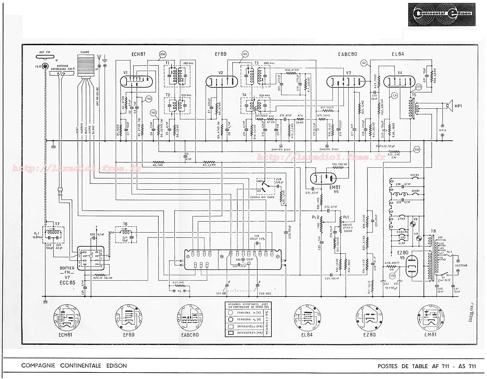

    bonjour, merci pour les infos, c'est que les 2.5 ohms de ne cours pas les rues! sur le schéma je ne vois pas ===>

    Sinon, pour obtenir 2,5 ohms, on peut mettre en // 8ohms et 4 ohms.
    Sur le schéma, on voit que le HP supplémentaire se branche en // sur celui embarqué, sans le couper. Donc, l’impédance doit être vraiment minime.
    [mode HS]
    par contre, je suis effrayé par la tension de la grille écran de la finale sur le schéma
    [fin du mode HS]

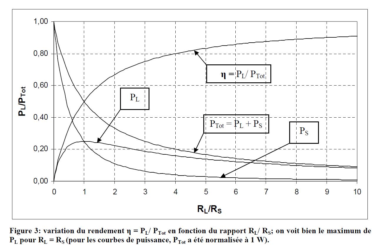

    Comme dit plus haut, l'impédance du HP n'est pas critique.
    Il suffit de regarder le graphique ci-joint. RL représente ici l'impédance du HP et RS l'impédance vue à travers le secondaire du transfo de sortie. PL représente donc ici la puissance transmise par la lampe au HP, via le transfo de sortie. Et la courbe de la puissance transmise PL ne varie pas beaucoup autour du maximum qui a lieu pour RL = RS.
    A noter aussi qu'au maximum de transfert de puissance, la source (ici la lampe) dissipe en chaleur une puissance égale à celle transmise à la charge (le HP).
    ON5WF
Sujet : problème hp Nouveau De ON5WF  Le 07-12-2017 à 20:21 sta
    Le graphique montre aussi qu'il vaut mieux, pour la lampe, une impédance un peu plus grande que le contraire!
    ON5WF
