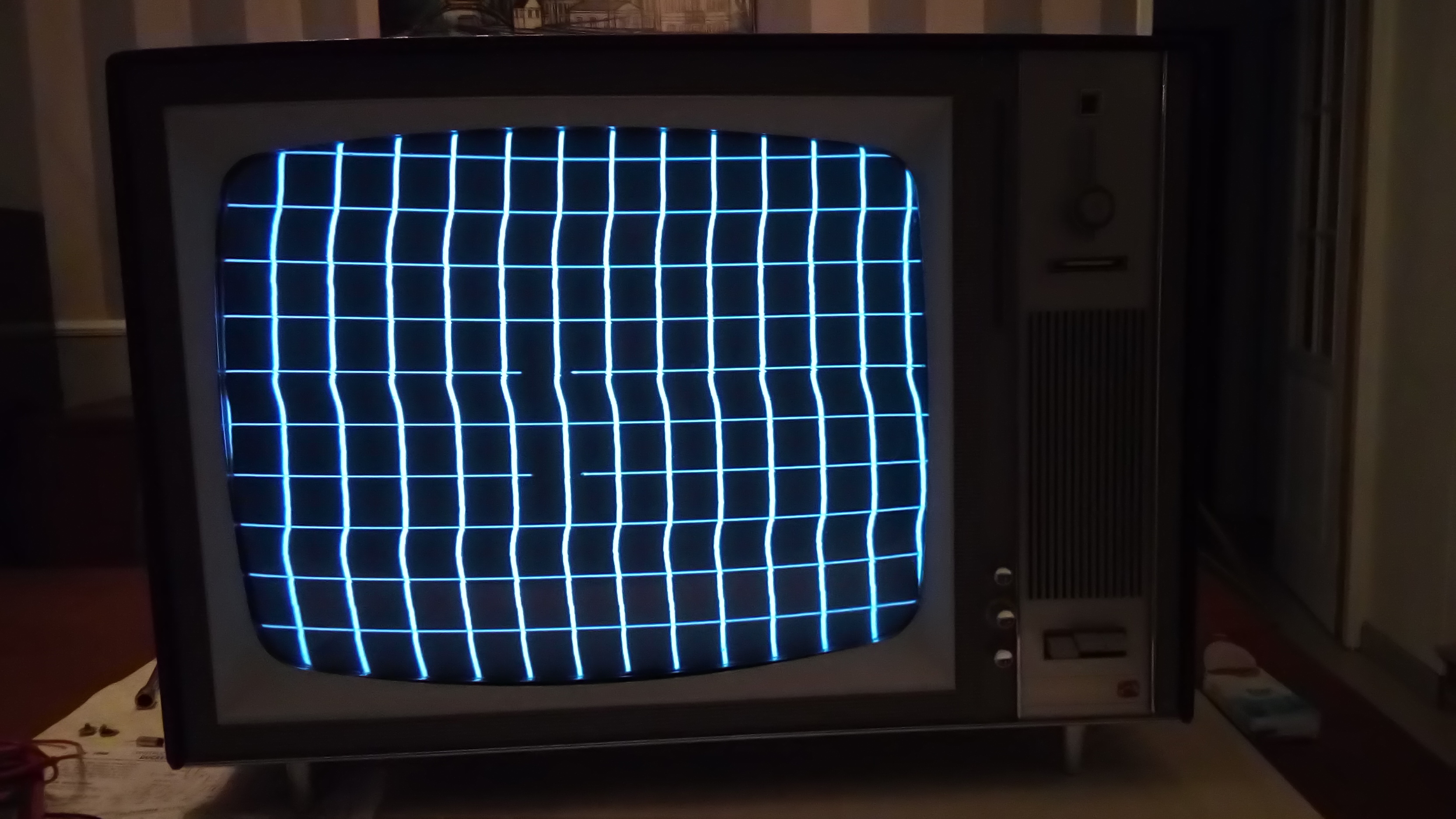

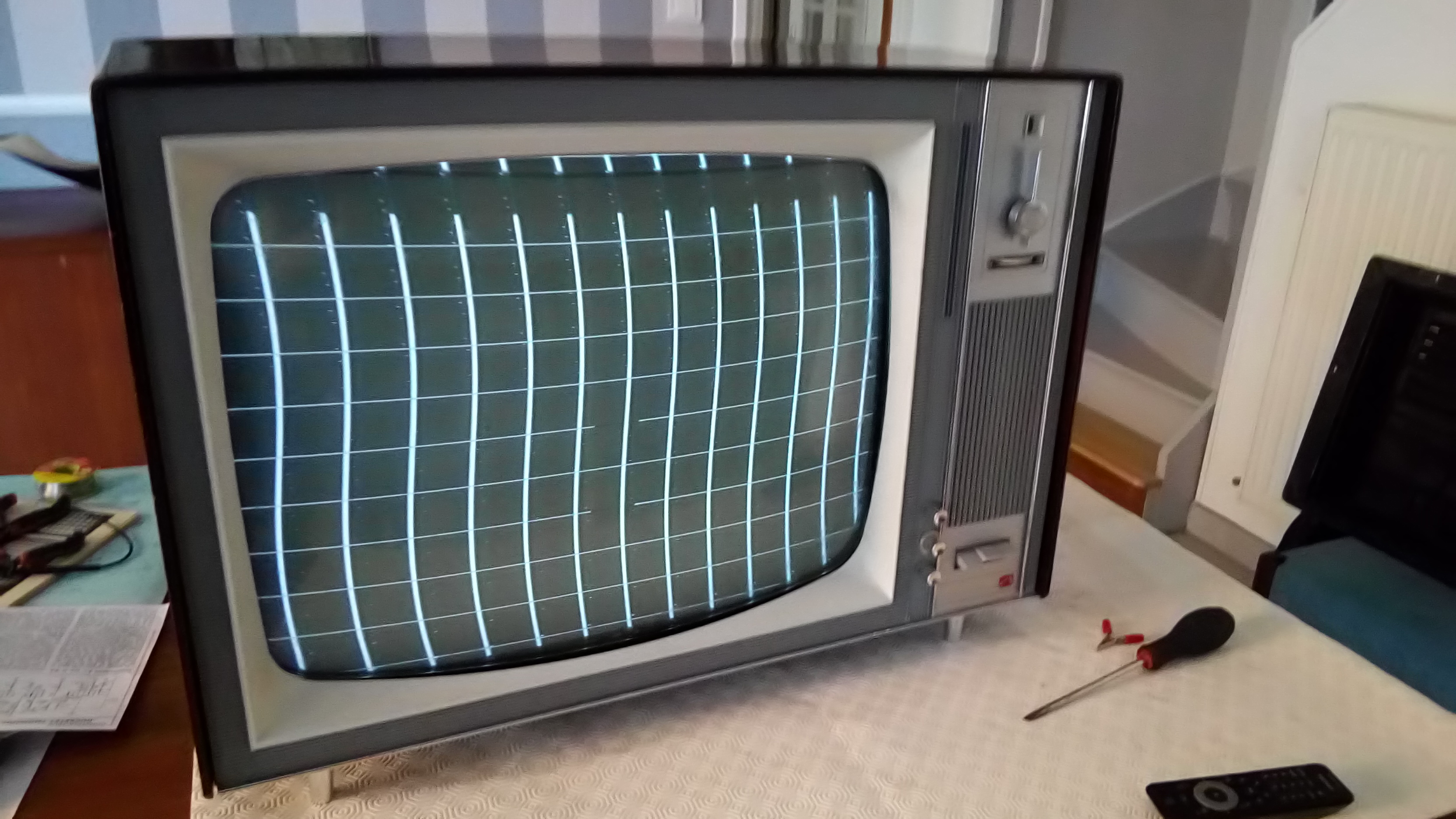

Sujet : Televiseur T1135U La voix de son maitre Nouveau De Jerome62290  Le 06-05-2018 à 15:45 sta
    Et revoila egalement mon T1153, j ai reussi a avoir une image a l ectran maintenant j ai d autres soucis, l image n est pas stable en horizontale et verticale !!! ca promet !
Sujet : Televiseur T1135U La voix de son maitre Nouveau De Jacques (webmestre)  Le 06-05-2018 à 16:18 sta
    Vous avez un problème dans l'étage de séparation, certainement une ECF80, qui ne fournit pas les tops trame et ligne.
Sujet : Televiseur T1135U La voix de son maitre Nouveau De Bombarde  Le 06-05-2018 à 16:47 sta
    Hi
    Il y a du balayage, donc de la THT ... C'est certain voir la séparatrice pour vérifier la synchro ligne et la synchro image ensuite vérifier l'effacement. A voir l'image, iln'y aurait pas des chimiques secs car on croit deviner de la ronfle, qui peut aussi interférer dans l'étage de séparation .

Sujet : Televiseur T1135U La voix de son maitre Nouveau De Jerome62290  Le 06-05-2018 à 20:14 sta
    j ai regardé au niveau des moutarde mais pas facile de savoir s ils sont bon ou pas. J avais une resistance de coupée mais apres il faut que je verifie d autres tensions.
    L image n a pas de stabilite verticale et parfois la stabilite horizontale decroche !!! moi de lumiere fait que les lignes sont plus droites et des qu on pousse le potar elles font un S !

Sujet : Televiseur T1135U La voix de son maitre Nouveau De Jerome62290  Le 13-05-2018 à 00:01 sta
    Stabilite correcte, resistance coupée, defaut corrigé, y a plus que l effet S ou dents de scie et l amplitude verticale a revoir
