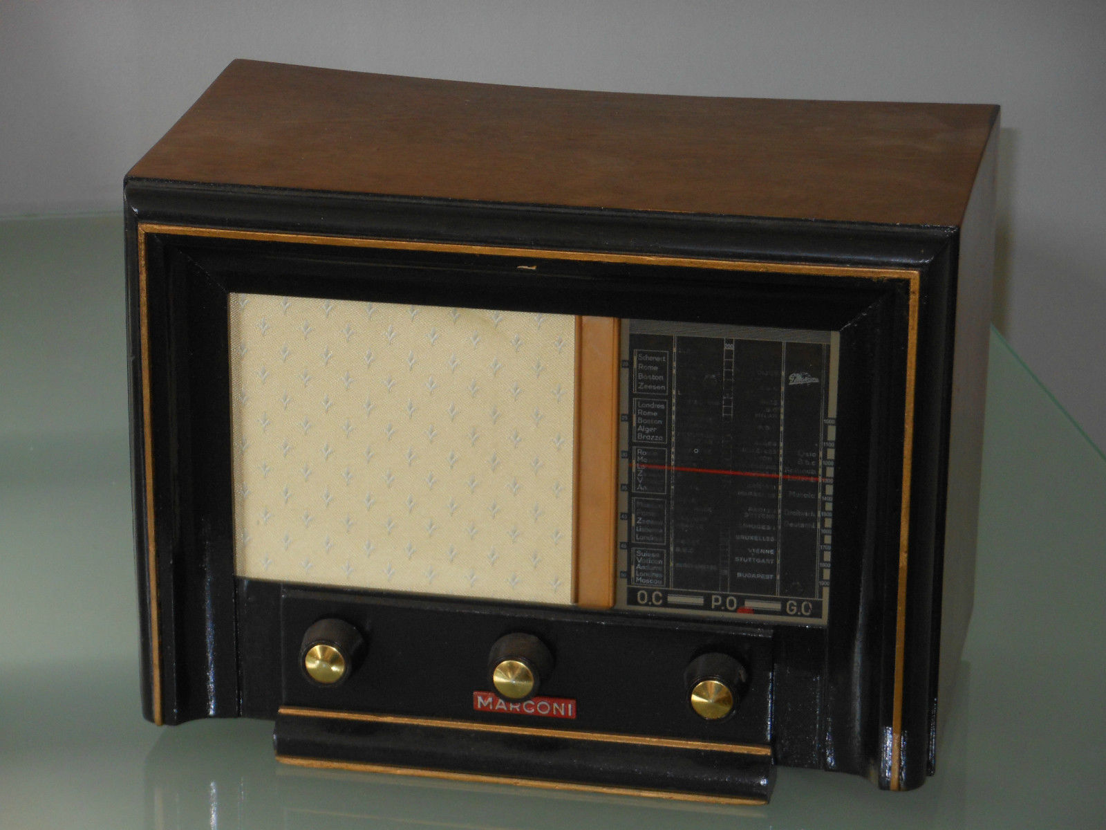

    je souhaite restaurer la vitre des stations mais je ne trouve pas sur le net une copie de celui-ci.
    Pouvez-vous m’aider.
    cordialement.
    Julien
Sujet : Marconi 45 A Nouveau De Phil  Le 13-11-2017 à 15:20 sta
    J'ai l'impression que tous les cadrans de ce modèle sont aujourd'hui, plus ou moins effacés. Il faudrait peut-être déjà faire un scan du votre. Ensuite, compte tenu de la forme du cadran et de la disposition des inscriptions, ça doit-être relativement facile de le refaire avec un logiciel de dessin et de l'imprimer sur un transparent.
Sujet : Marconi 45 A Nouveau De Phil  Le 13-11-2017 à 15:23 sta
    En revanche, les boutons me semblent plus récents que le poste, il faudrait peut-être les remplacer...

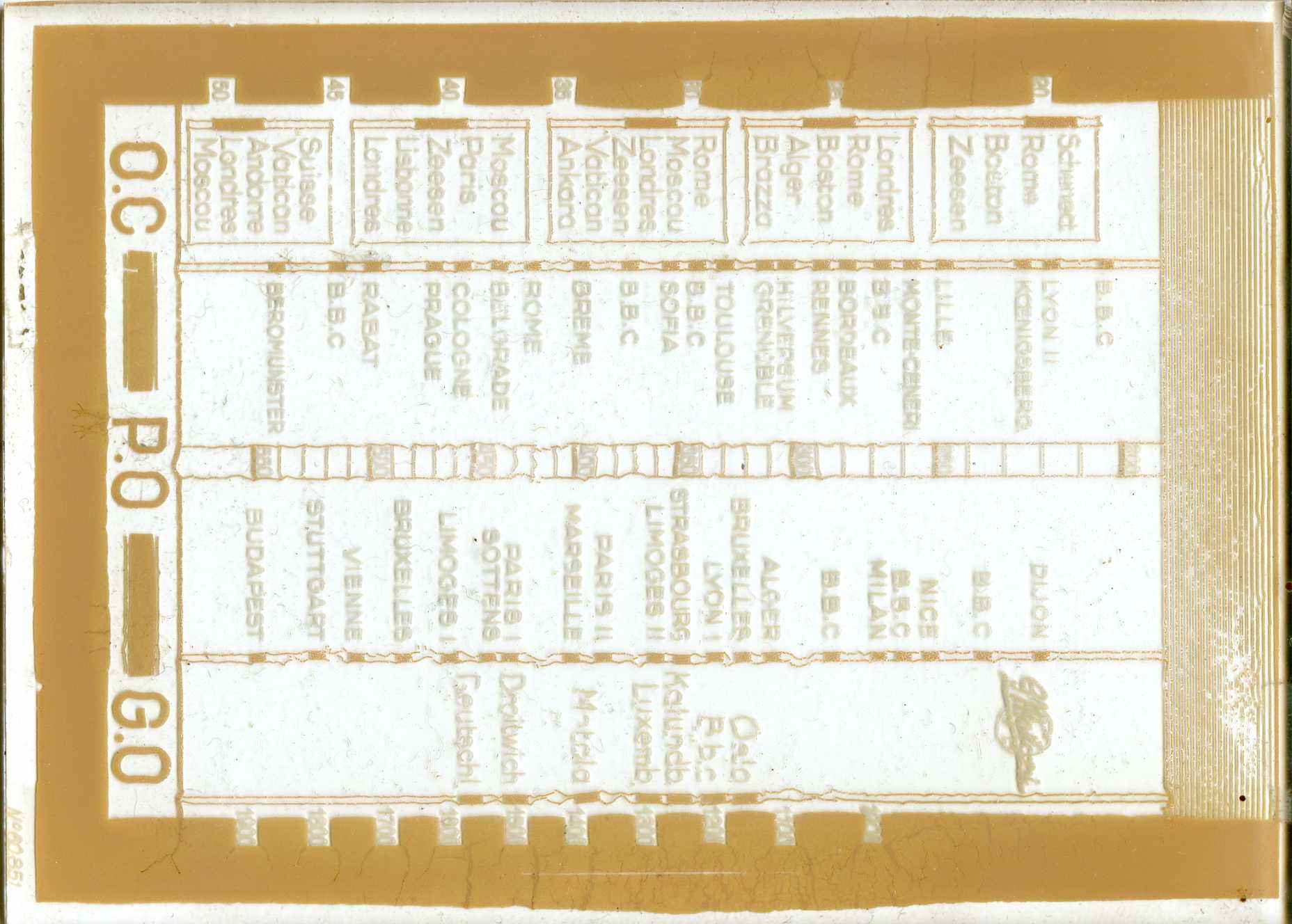

    j'ai tenté de scanner l'écran de ce modèle que je possède aussi. La définition est assez loin d'être excellente car je ne suis pas très fortiche dans ce domaine mais les stations inscrites sont encore assez visibles.
    J'espère que cette ''base'' pourra vous aider !
    Bonne restau' Julien
    Amicalement,
    Vincent
