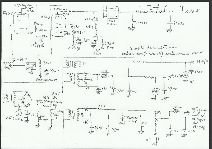

    j'ai réalisé ce petit ampli pour ''aller'' derrière le ts 120 V qui ne délivre que 10 W - j'ai réalisé ce plan qui va vous paraitre un peu bizarre - au début l'ampli avait un peu tendance à s'emballer mais avec les VK 200 tout est OK - il est stable et le creux plaque se fait bien - en position réception le relais envoie moins 150 volts sur les G1 pour les bloquer'' et les écrans ne sont plus alimentés - bien sur c'est un schéma théorique -
    à votre avis quel doit être le courant de repos pour les deux el 519 ?
    je sais que je peux envoyer beaucoup plus que 600 volts sur les plaques et si tout va bien j'ai un autre transfo qui a le même encombrement et qui peut me fournir 1100 volts -
    je ''trafique ''avec depuis un mois et tout à l'air OK - (excusez moi pour le schéma ,je suis nul en dessin -

    20 a 25 mA par tube semblent une bonne valeur et vos tubes ne vont pas se fatiguer ! L’ideal serait un coup d’oscillo avec un generateur 2tons
    Allez voir le site de PA0FRI il y a de belles choses
