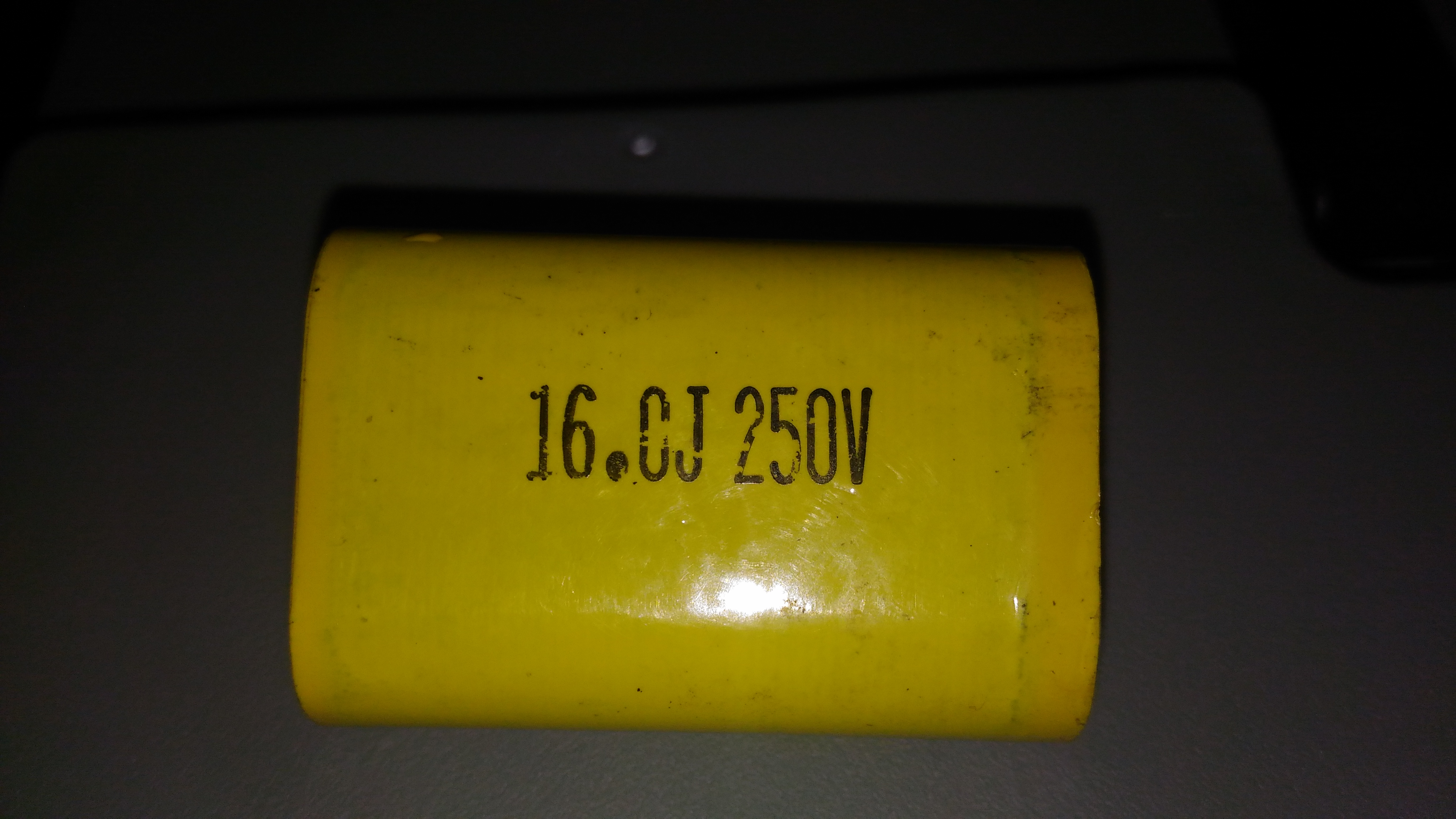

    la valeur de ce condensateur est bien de 16 uf?
    valeur du condo 16.cj 250v
    cordialement.

    Probablement, mais une photo permettrait de confirmer

    une photo

    Personnellement, je ne pense pas que ce soit un chimique.
Sujet : valeur condo Nouveau De blaisepascal  Le 04-11-2017 à 21:58 sta
    On dirait plutôt un gros condensateur film plastique moderne.
    Le J se réfère habituellement à une tolérance de +/-5%
    Quelles sont ses dimensions ? La photo ne donne pas d'échelle.
    Un 16µF film plastique est volumineux.

    quelles dimensions ?
    un MKP de 16 µF/250 V doit faire environ 35/40 mm sur 70/75 mm

    ami france dit 0,16 µF.

    Avec un capacimètre vous connaitriez de suite la valeur de la capacité, ce n'est pas plus compliqué que cela !!

    les dimensions sont 4,5cm sur 3cm

    Pour info j'ai sous la main des 1µF 400V marqués en clair, cylindriques diamètre 26mm longueur 48mm.
    Concernant celui de Juju, en supposant qu'il s'agit bien de film plastique, 16µF paraissent trop et 0.16µF pas assez.
    1.6µF serait assez cohérent en terme de taille, mais incohérent avec le marquage. Ou alors c'est un marquage très spécial.
    Mystère pour moi.

    un capacimètre, oui, mais s'il est hs ou les pattes cassées, euh...
    sinon, trop petit pour un 16 µF
    comme dit BP, 1,6 µF, mais erreur de marquage ?
    il est monté sur quelque chose ou c'est un fond de tiroir ?

    Si vous n'avez pas de capacimètre mais un voltmètre numérique (ou plus généralement un voltmètre à grande résistance d'entrée), vous pouvez estimer la capacité de la manière suivante :
    - Connectez en parallèle la condensateur, le multimètre et une source de tension (une pile suffit)
    - Relevez la tension
    - Déconnectez la source de tension. Le condensateur va se décharger progressivement dans le multimètre. Chronométrez le temps T que met la tension pour être divisée par 2
    - Vous pouvez en déduire C = 1.44*T/R, où R est la résistance d'entrée du voltmètre.
    Il faut évidemment connaître la résistance d'entrée R du voltmètre, indiquée dans la notice. Pour un multimètre numérique, souvent 1M pour du bas de gamme, 10M ou plus pour du moyenne gamme.
    Si le temps T est trop court, vous pouvez attendre que la tension soit divisée par 10, dans ce cas C = 0.43*T/R.
    Pascal
Sujet : valeur condo Nouveau De blaisepascal  Le 05-11-2017 à 12:01 sta
    J'ai oublié de préciser que dans les formules, prenez T en secondes et R en M, vous obtiendrez C en µF.
