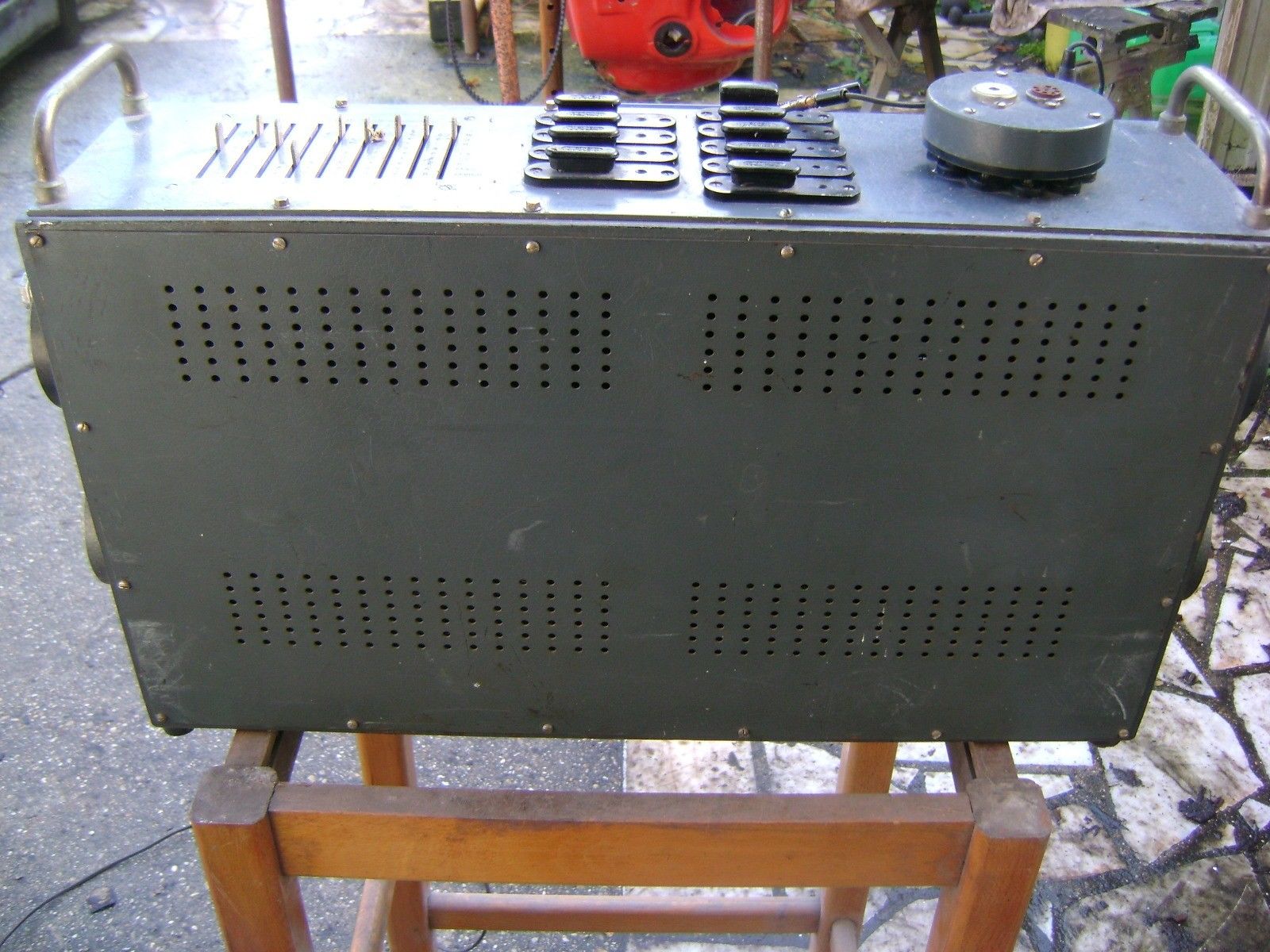

    J'ai acheté il y a quelques années ce lampe mètre
    Je l'ai remis en fonctionnement à l'époque , mais les tôles arrière et inférieures du coffret me manque
    Je n'ai pas trouvé grand'chose sur le web à ce sujet
    Quelqu'un pourrait il me prendre une photo de l'ar
    Pour le dessous , une description sommaire suffirait ( tôle pleine ou à trous...)
    D'avance merci
    Alain

    Bonjour j ai trouve cela sur ''La Baie''
Sujet : Métrix U61 Demande d'informations Nouveau De f6cer  Le 28-10-2017 à 11:36 sta
    Et dessous , il y a la meme .... avec des pieds

Sujet : Métrix U61 Demande d'informations Nouveau De Michel87  Le 28-10-2017 à 12:47 sta
    Si vous refaites à l'identique, bon courage pour les trous.
    Il y en a 360...

Sujet : Métrix U61 Demande d'informations Nouveau De Pascal-370  Le 29-10-2017 à 14:58 sta
    Vous n'êtes pas obligés de refaire vos tôles à l'identique. Des découpes de bonnes tailles et une petite grille fixée sur les découpes vous assureront une circulation d'air interne suffisante.
    Pour calculez la surface de ces découpes il suffit de savoir la surface des trous d'origine:
    Sur mon U-61 les trous d'origine font 4 mm de diamètre.
    surface d'un trou= 12.56 mm2
    12.56*360= 4523 mm2
    Racine de 4523= 67 mm
    Vous pouvez facilement faire deux découpe de 67*67 dans la tôle arrière et dans celle de dessous ce qui doublera la surface de passage d'air de l'U-61.
    Pareil pour la tôle de dessous.
    Après vous fixez des grilles à mailles fines et cela devrait allez correctement pour la convection d'air.
    Ce n'est juste qu'un avis.

Sujet : Métrix U61 Demande d'informations Nouveau De Pascal-370  Le 29-10-2017 à 18:58 sta
    Bonsoir. La bonne solution est de faire des découpes dans la tôle arrière. En regardant la photo de l'arrière du lampmètre cela fait 4 groupes de trous. 360/4 cela donne 90 trous. A vous de découper dans la tôle des surfaces équivalentes ou un peu plus grandes aux emplacements respectifs des aérations d'origine. En cherchant sur le réseau on trouve de la grille fine en aluminium de bonne surface pour une dizaine d'.
    Pour percer les 360 trous comme à l'origine, bonjour le travail de traçage, de pointage des trous et le boulot sur la perceuse à colonne. En plus de l'ébavurage.
    J'ignore si vous avez déjà acheté votre tôle. Sinon de la tôle d'aluminium est bien plus facile à travailler et inutile de la peindre. A vous de voir. Bon courage.
