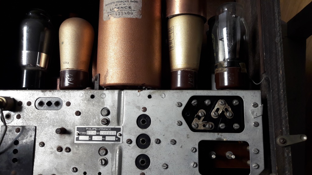

Sujet : philips 835al Nouveau De thebeetle007  Le 22-10-2017 à 22:10 sta
    oui pas beaucoup d'info ,si une personne a le meme poste pour avoir des photos du selecteur de tension svp

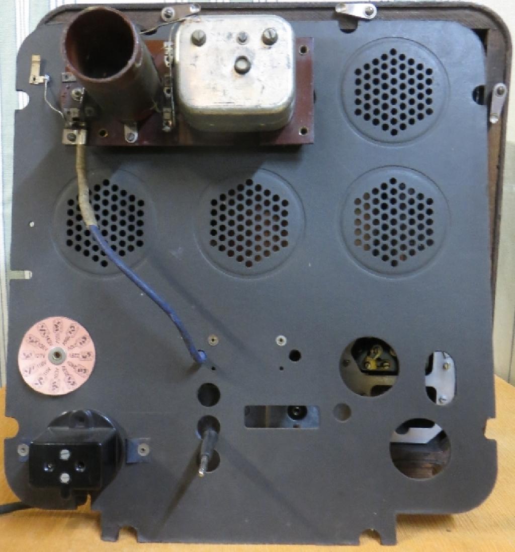

Sujet : philips 835al Nouveau De omale 13  Le 22-10-2017 à 23:28 sta
    dans la position actuelle il se trouve sur 225 volt

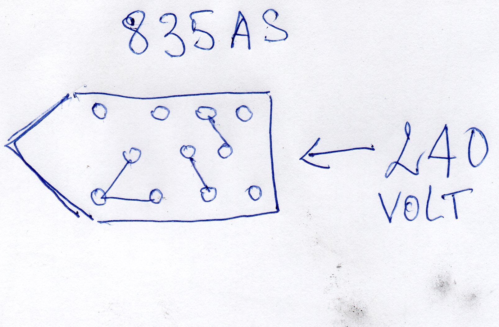

Sujet : philips 835al Nouveau De omale 13  Le 22-10-2017 à 23:35 sta
    re
    voila pour la position 240 volt >>>>

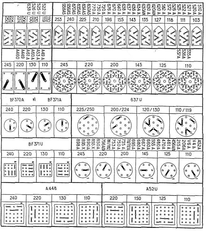

Sujet : philips 835al Nouveau De tsfallier  Le 23-10-2017 à 06:33 sta
    Voici un récapitulatif des répartiteurs PHILIPS.

Sujet : philips 835al Nouveau De tsfallier  Le 23-10-2017 à 21:01 sta
    Bonsoir.
    J'ai trouvé ce document sur le CD Radiofil Rétro-Doc 3.
    Mais je l'ai vu ailleurs, mais où??
