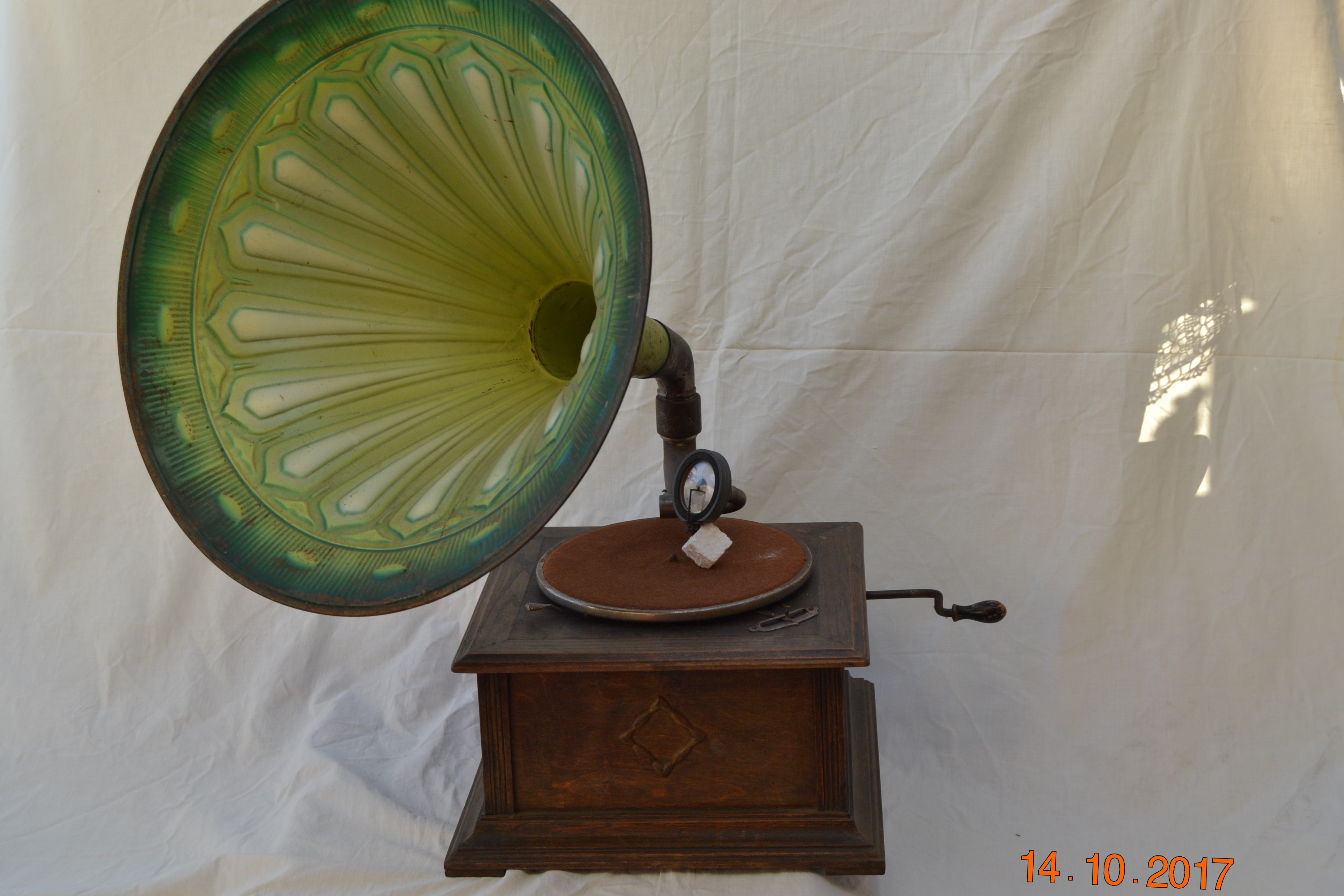

    Redécouvert dans mon grenier, cet engin !
    Question,
    Je désire le remetre en état.

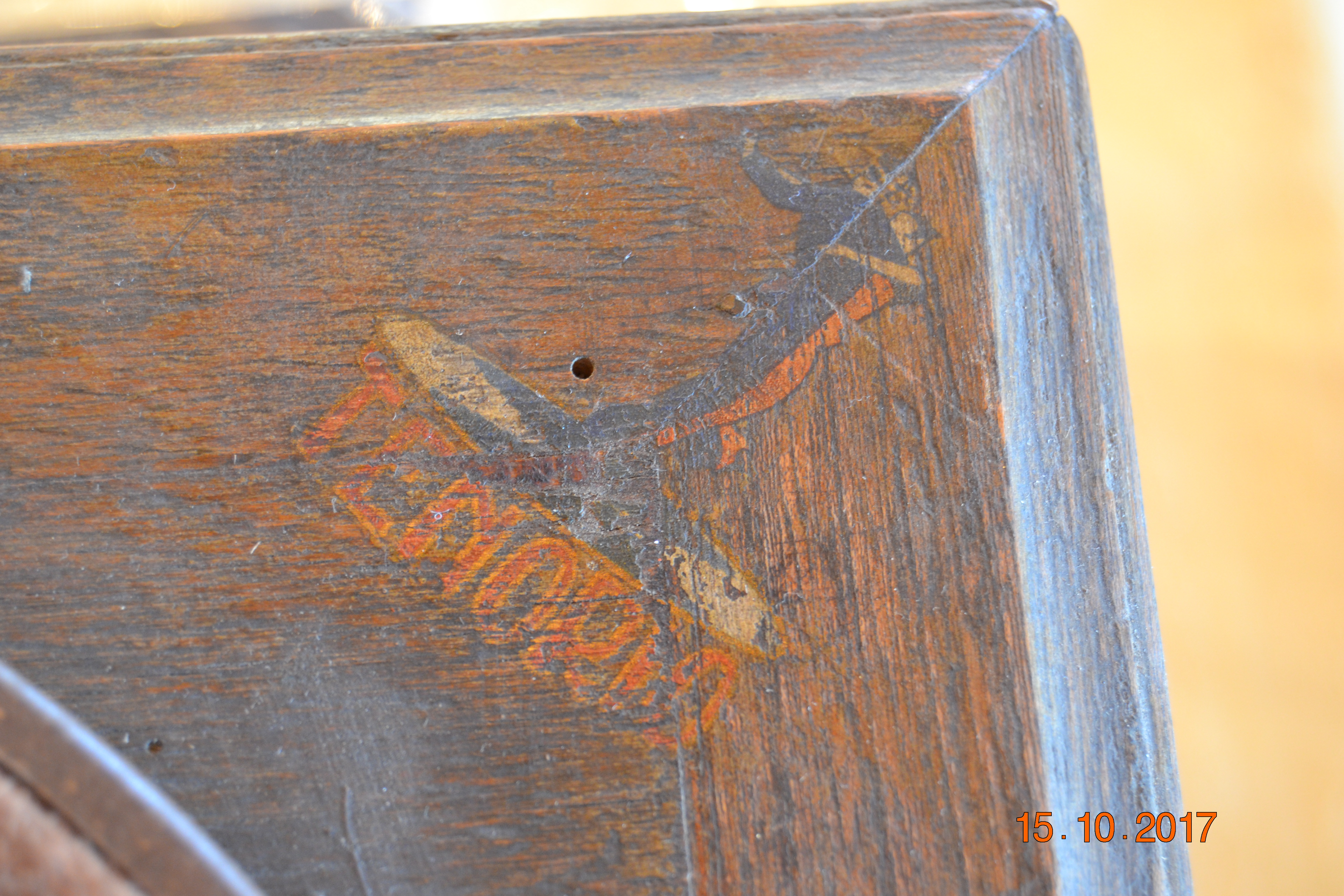

    Il y a une inscription illisible en partie :
    TENORIO , avec une image,

    Vous avez un beau phonographe à pavillon.
    Il s'alimente en disques 78 tours. l'aiguille fixée au au mécanisme du bras vibre, fait vibrer la membrane métallique ou en mica, et le son généré est amplifiés par le pavillon.
    Le moteur à ressort entraîne le support de disque une fois le frein désserré, et vous pouvez régler la vitesse avec le levier supérieur. Inspectez l'appareil en:
    1- enlevez le pavillon 2- enlevez la manivelle
    3- enlevez le plateau, souvent retenu par un clips central sur l'axe du moteur
    4- desserrez le levier du régulateur de son axe.
    5- soulevez la partie supérieure, souvent fermée par un bouton poussoir.
    6- vous avez devant vous le moteur, son régulateur à boules, et la partie bras et ''trompette'' amplificatrice.
    Chaque élément est à nettoyer, parfois polir, éventuellement graisser.
    Attention, n'enlevez pas le ressort de son logement. C'est très dangereux car il peut sortir de sa cage et se transformer en guillotine tournante. Evitez de démonter la tête à aiguille fixée au bras. Demandez-moi pour d'autres détails. J'en ai une dizaine qui sont tous un peu différents, mais le principe de montage et de fonctionnement reste pratiquement le même.

    j'ai repris votre photo pour situer les principaux composants.
    Frein serré ( le plateau ne tourne pas), tournez la manivelle pour remonter le ressort ( en principe dans le sens des aiguilles d'une montre).
    Si vous desserrez le frein, le plateau doit tourner.
    Si vous ''remontez'' et que la manivelle '' tourne dans le vide'', c'est que le ressort est mal accroché à l'axe du moteur ou que le ressort est cassé. On peut réparer mais avec beaucoup de précautions.
    Prenez votre temps, et bonne restauration.
