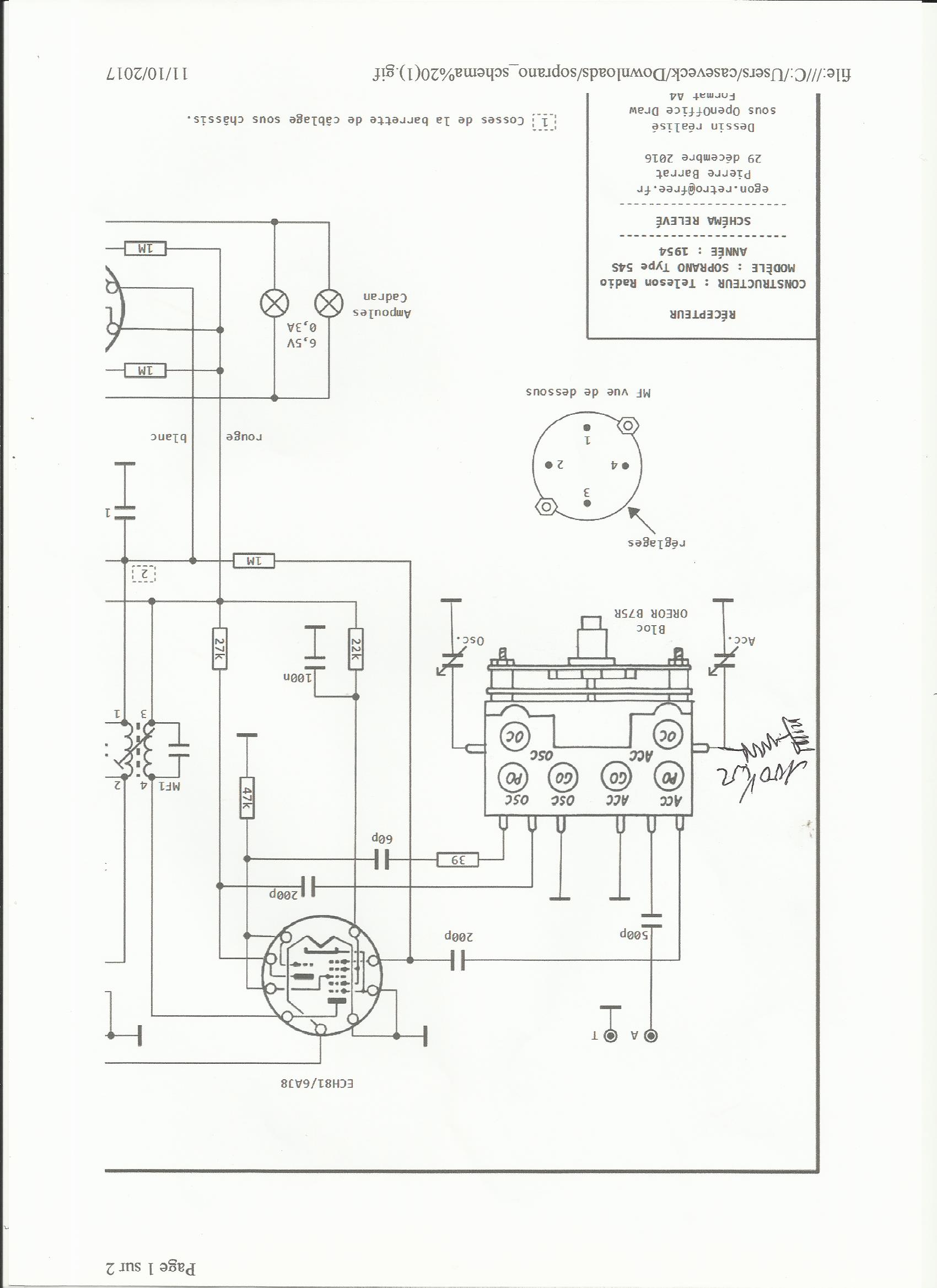

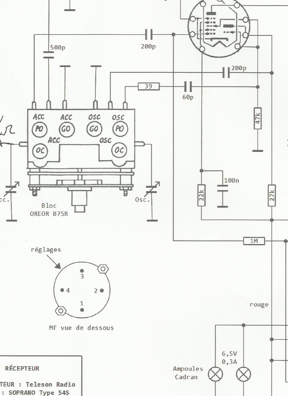

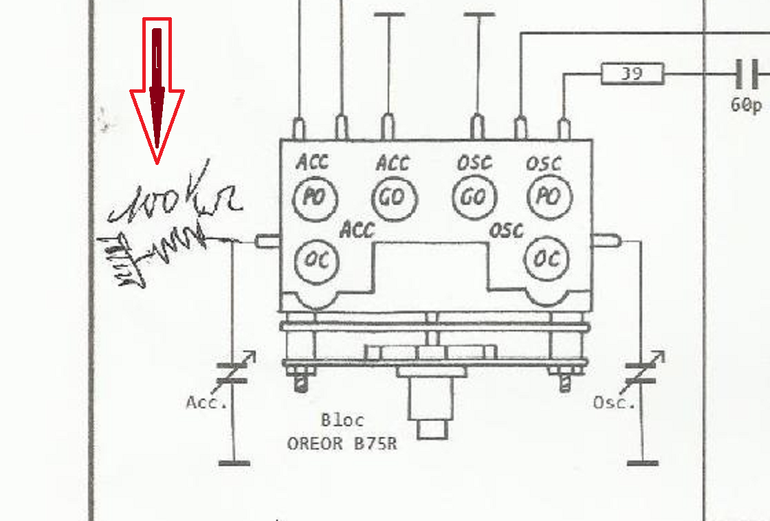

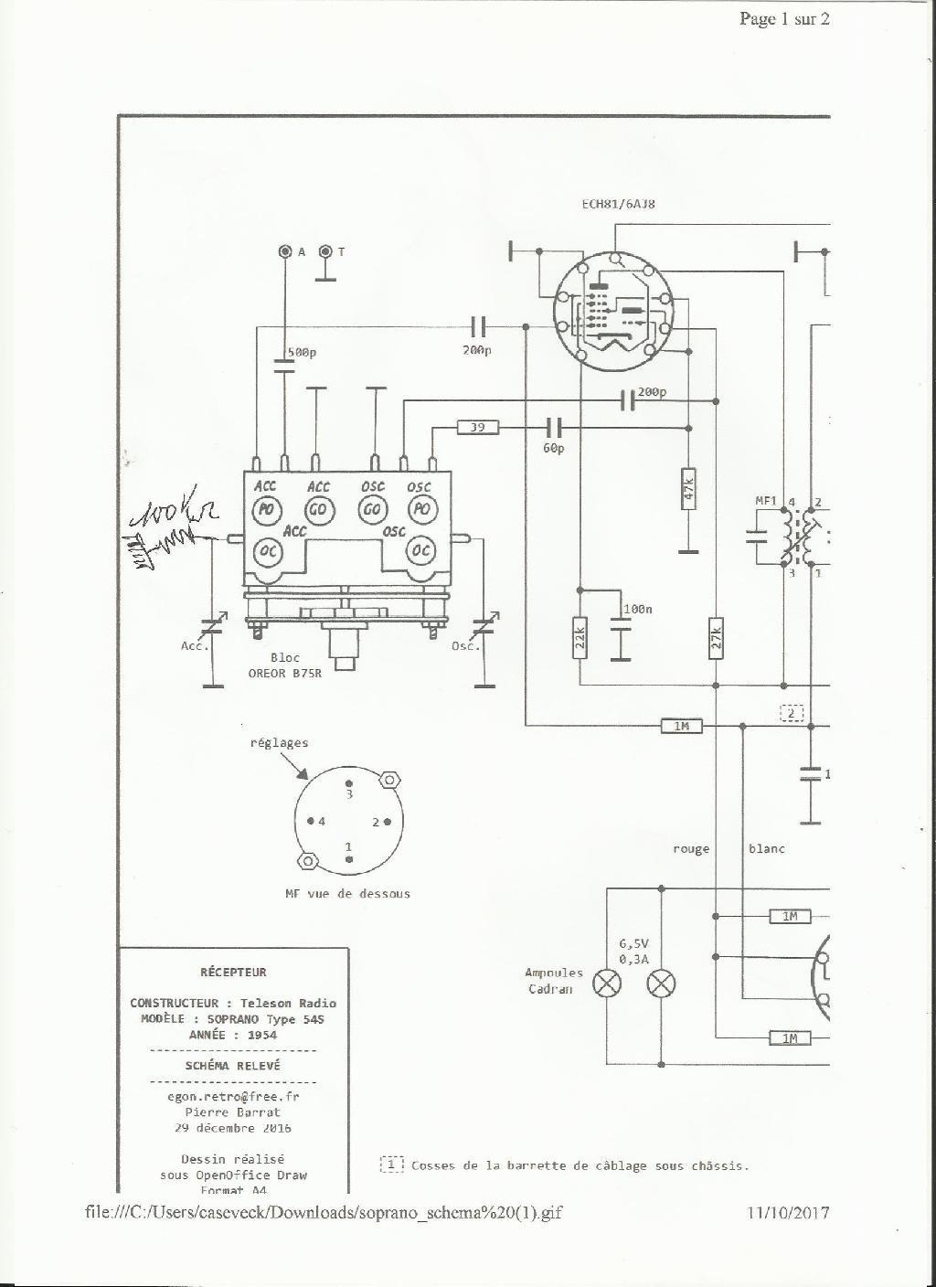

    comme l'indique le titre,c'est un peut un mystere,c'est la premire fois que je vois ce type de panne cela ce passe sur un ondiola,j'ai ete obligé malgré pas mal de recherche ,a mettre une résistance de 100k sur la sortie cv accord du bloc changement de gammes et depuis il fonctionne impécable sur toutes les gammes
