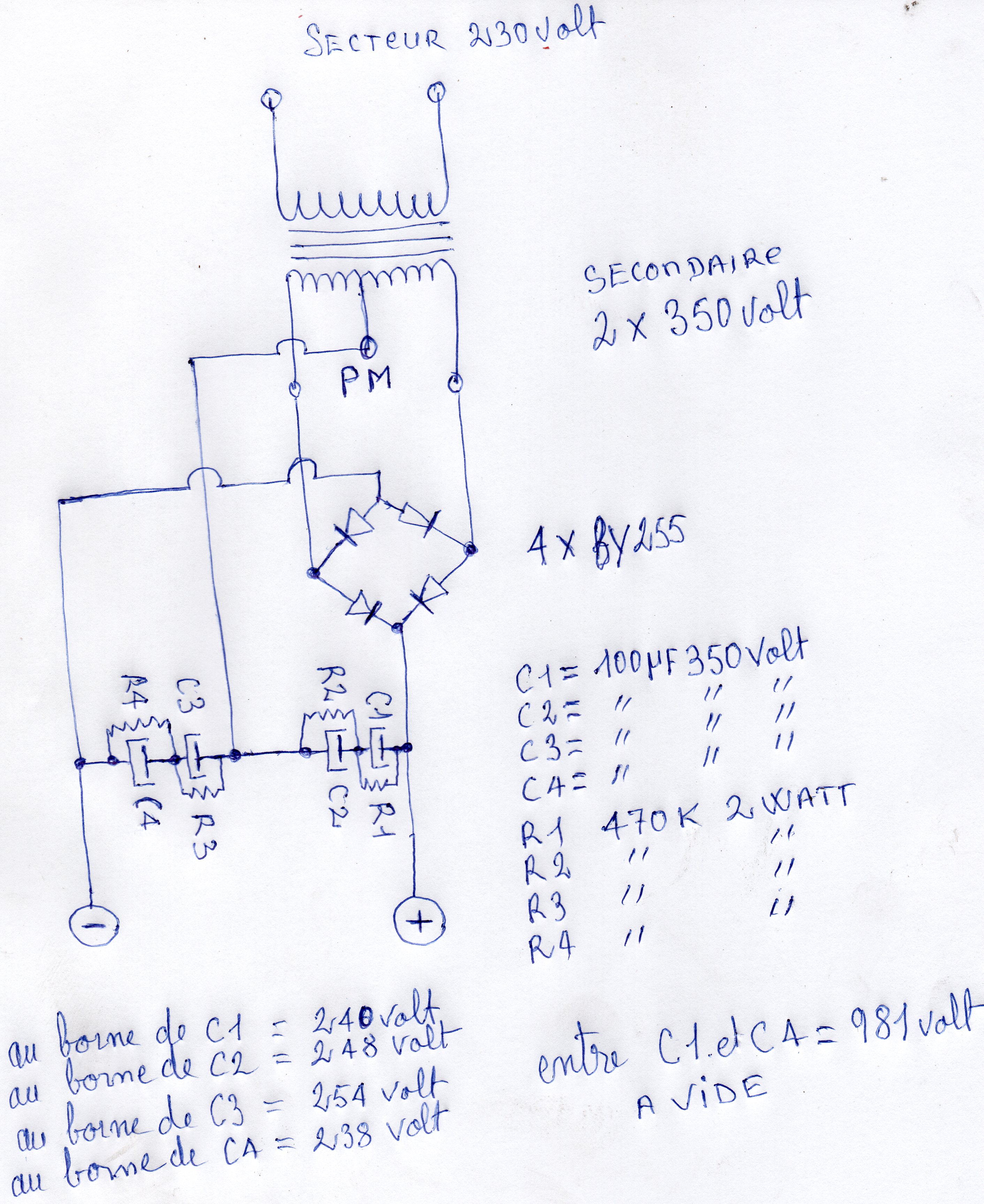

    bonjour a tous
    voila j'avais besoin d'une tension de 600 volt et environ
    60 mA donc j'ai fait sa >>>>>>>>>>>>>>>>>>>>>>>>>>>
    je voudrais savoir si les diode vont tenir le coup ca a vide
    j'ai une tension de 981 volt
    j'ai fait les mesure sur chaque condo
    au vue du dessin je voudrez savoir si tous les composants
    que j'utilise sont suffisamment isolé ,
    merci de me lire

    Tu peux mettre 8 BY255 (2 en série dans chaque branche)

    les R supporte 500 volt
    si pas bon pour les diodes j'utiliserai éventuellement
    des BY 228
Sujet : reseignement votre avis Nouveau De omale 13  Le 11-10-2017 à 18:21 sta
    re
    ok Jacques merci des BY228 ses bon ou pas

    Oui ou pourquoi pas des 4007, 8 bien sûr c'est plus sûr, et c'est plus courant, je trouve? Enfin moi c'est ce que j'utilise .... avec un certain succès
